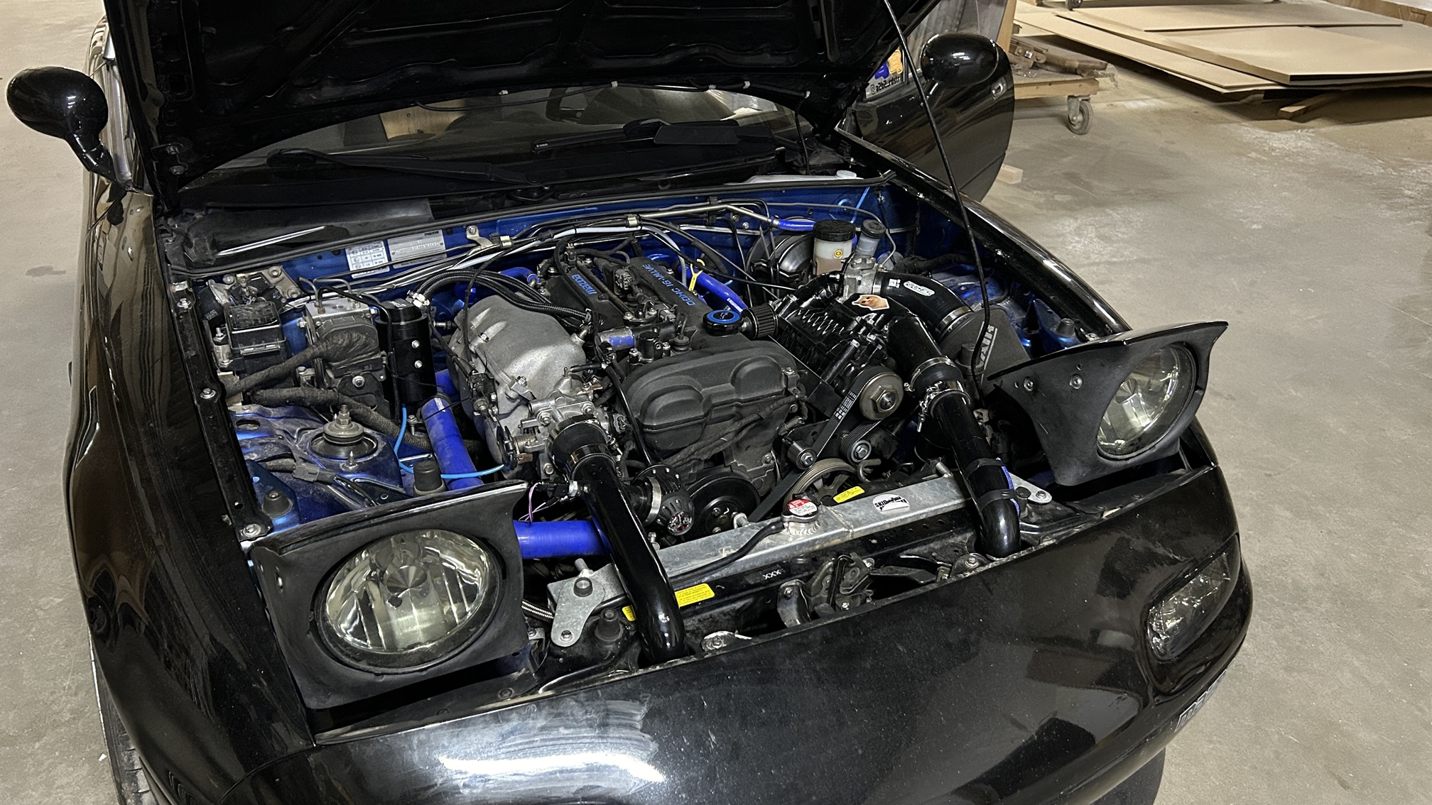

so, asi nejaky update po 20000km, ozaj btw auto prezilo 20k km odkedy som ho cele rozobral a zlozil svojimi mantavymi rukami :D
V podstate tu nieje ani moc co napisat, auto funguje ako ma, minulorocne neustale problemy s unikom benzinu a strielajucimi hadicami su poriesene.

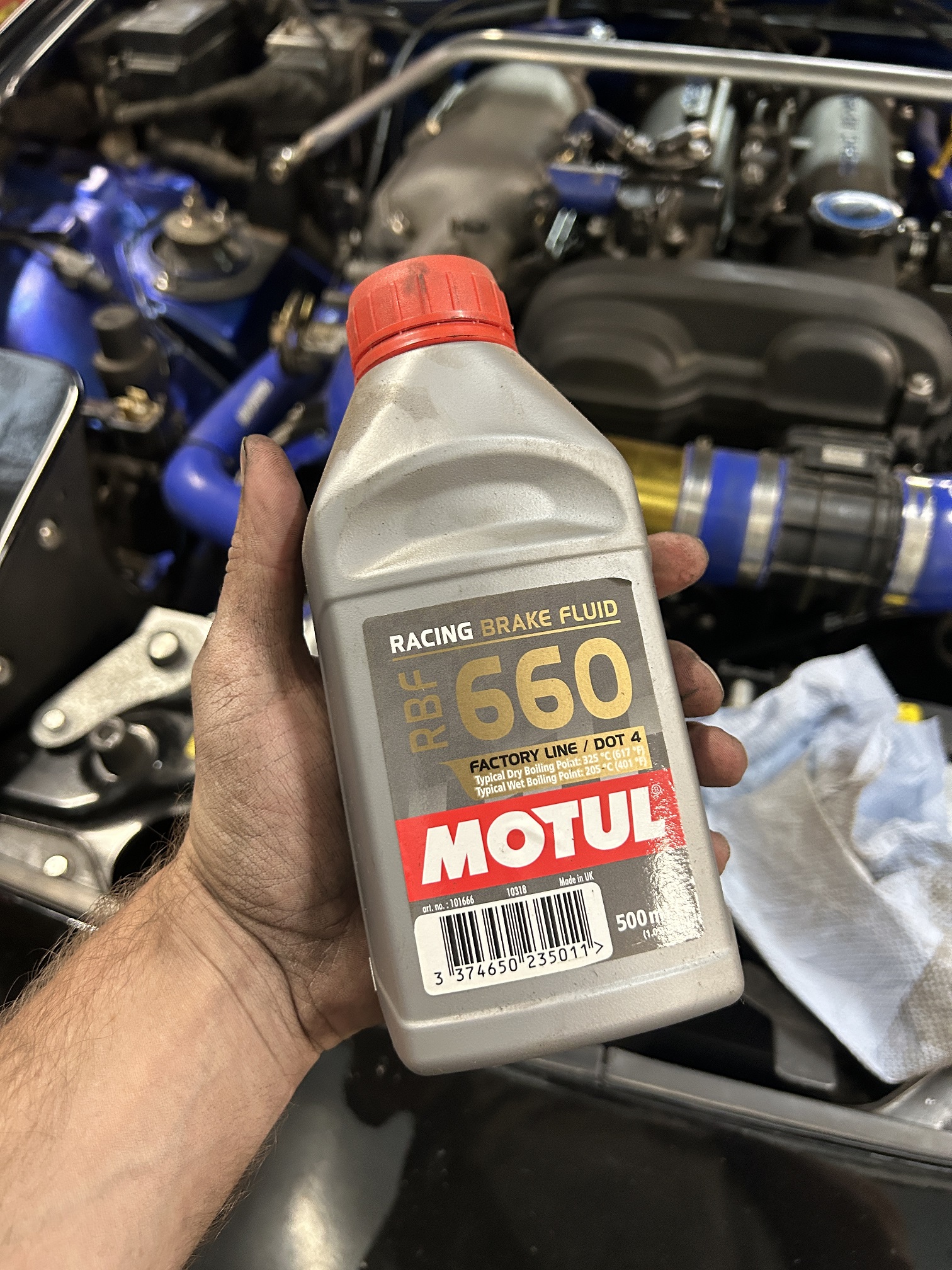

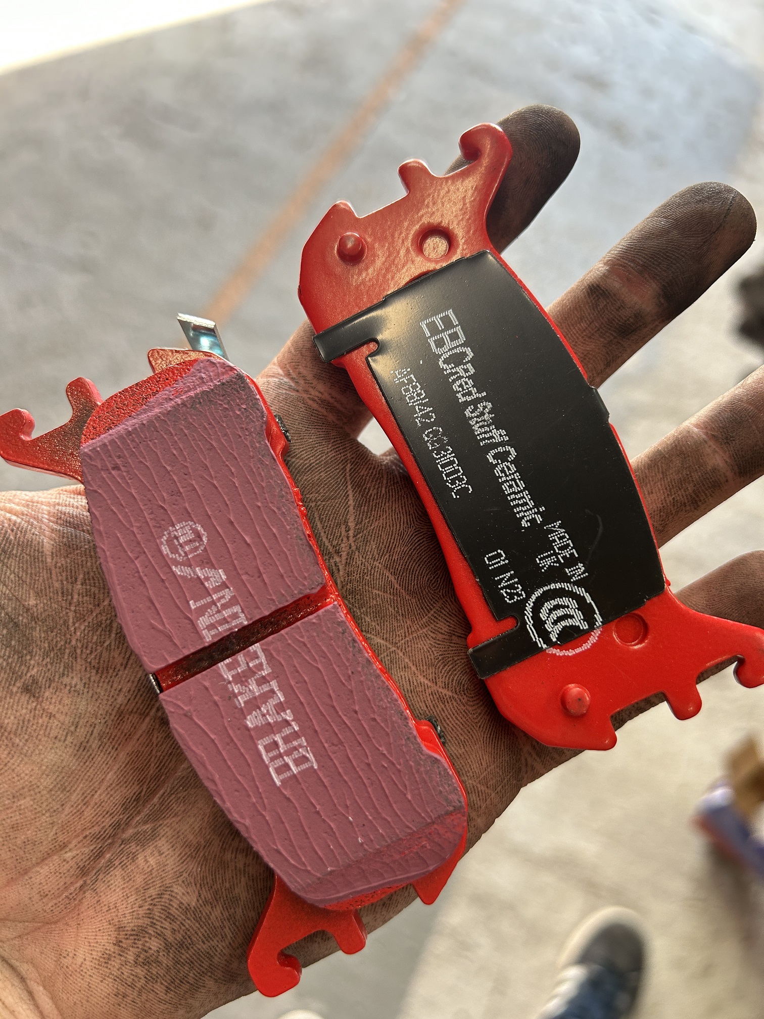

Vymenil som brzdove platne za EBC red stuff, na okruhy neodporucam, na bezne jazdenie ano, na semi ostre jazdy asi tiez, ale je to ltt. Kupil som ich koli nizkej prasnosti, co aj splnaju, kola vydrzia dlhsie ciste, ale pri ostrej jazde vadnu, mission failed successfully. + vymena brzdovky za RBF660 takze pozitivum aspon konecne nevarim brzdovku.

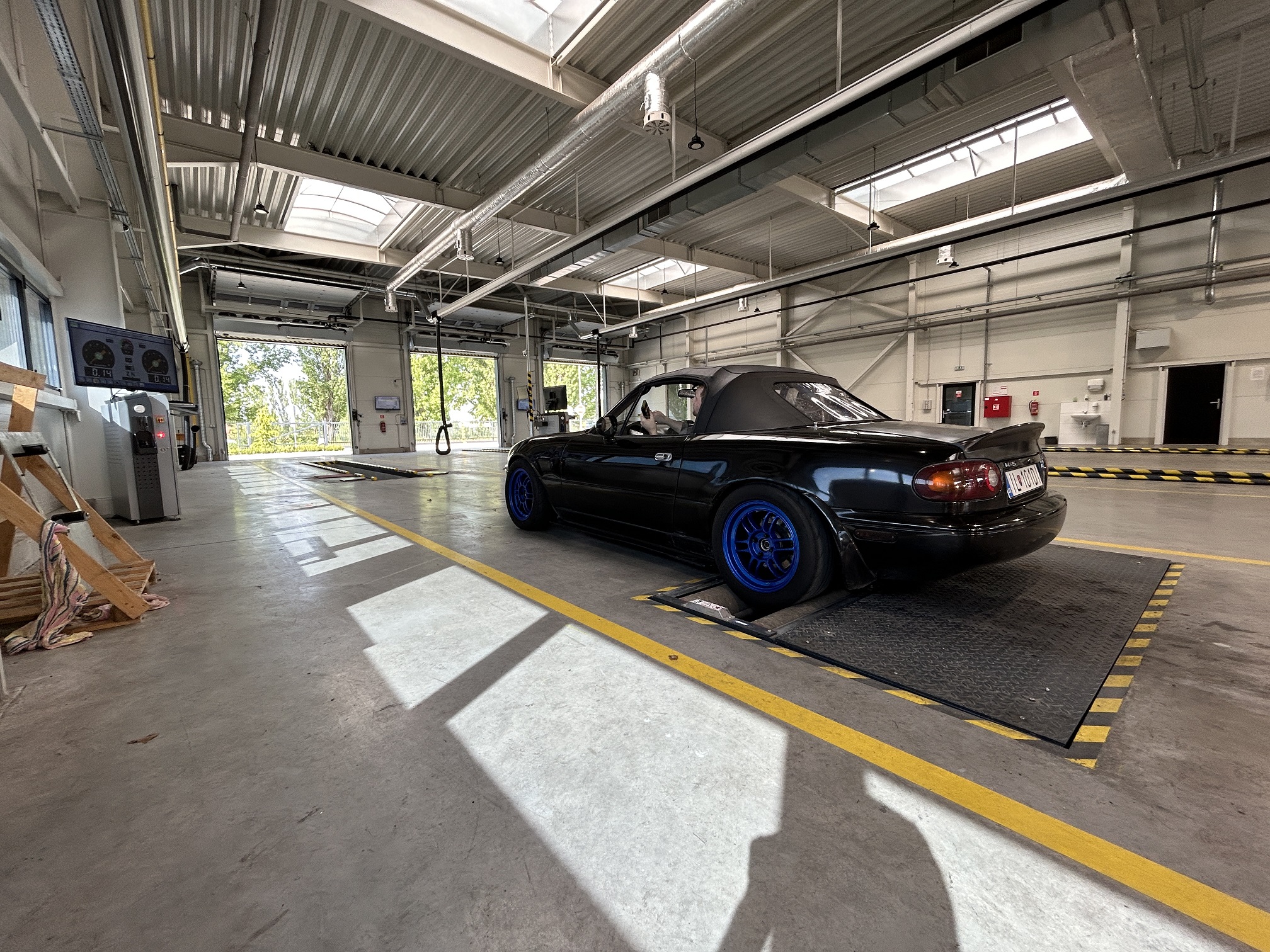

taktiez prebehla STK+EK, nastastie bez problemov, EK stale v zelenom ale na hrane, seriovy NBfl kat uz asi dalsiu EK nespravi

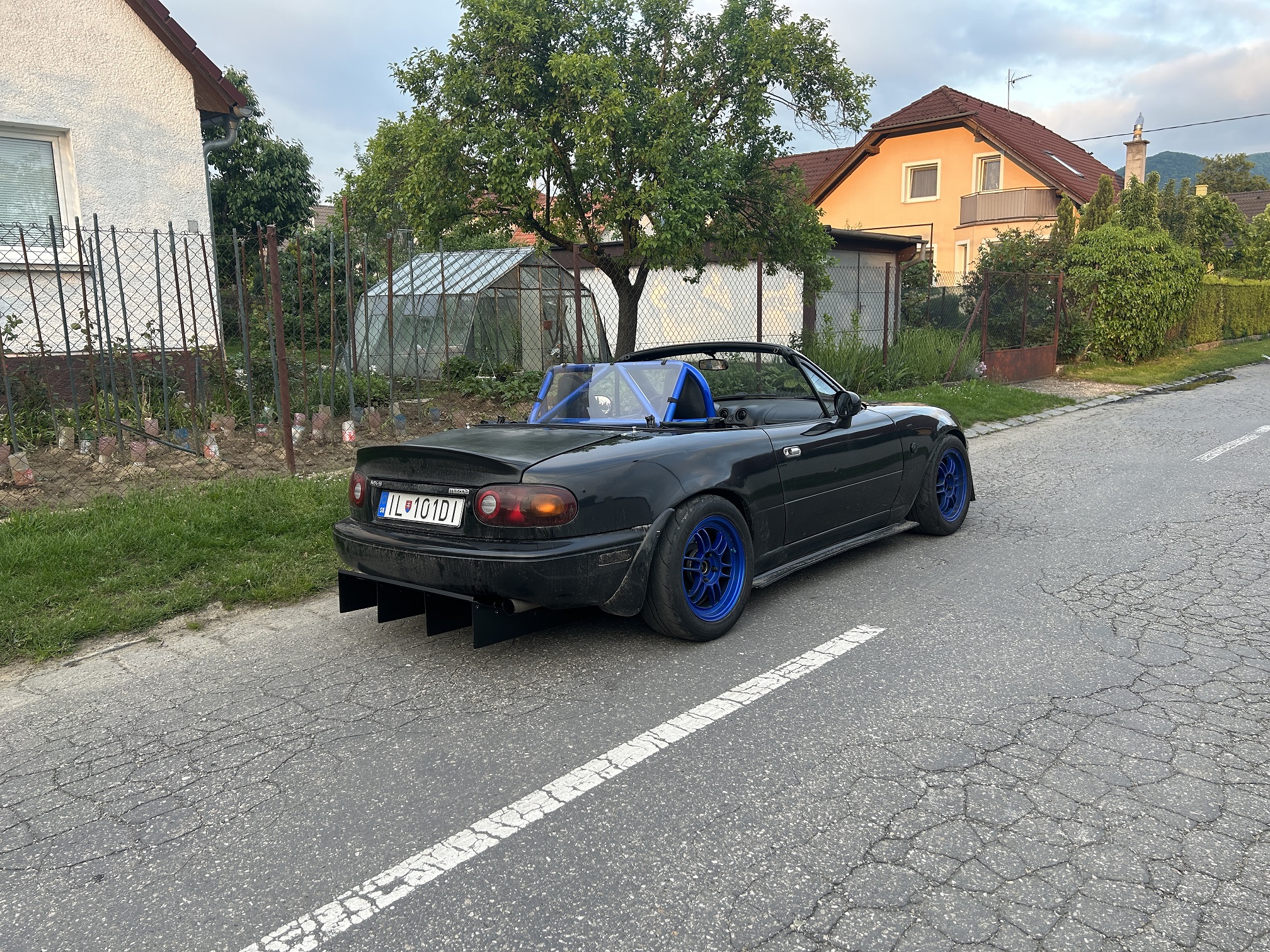

i did a thing, for track use only (kupodivu to naozaj nieco robilo) Auto na okruhu funguje paradne, chcelo by to mozno trosku tuhsie struny ale na nase bezne cesty nema zmysel nieco na setupe menit. Na okruhu som jazdil R888R a voci 595RS-Pro je to o par levelov inde. Neviem si predstavit ako to musi jazdit s A052

Co jsi měl předtím za desky že ti tak prášily? Já mám klasický Hawk hp+ a není to nějak hrozný.. ještě mě napadá varianta DS2500, ty prášily taky málo co si pamatuju ale na těžším autě poměrně brzo vadly

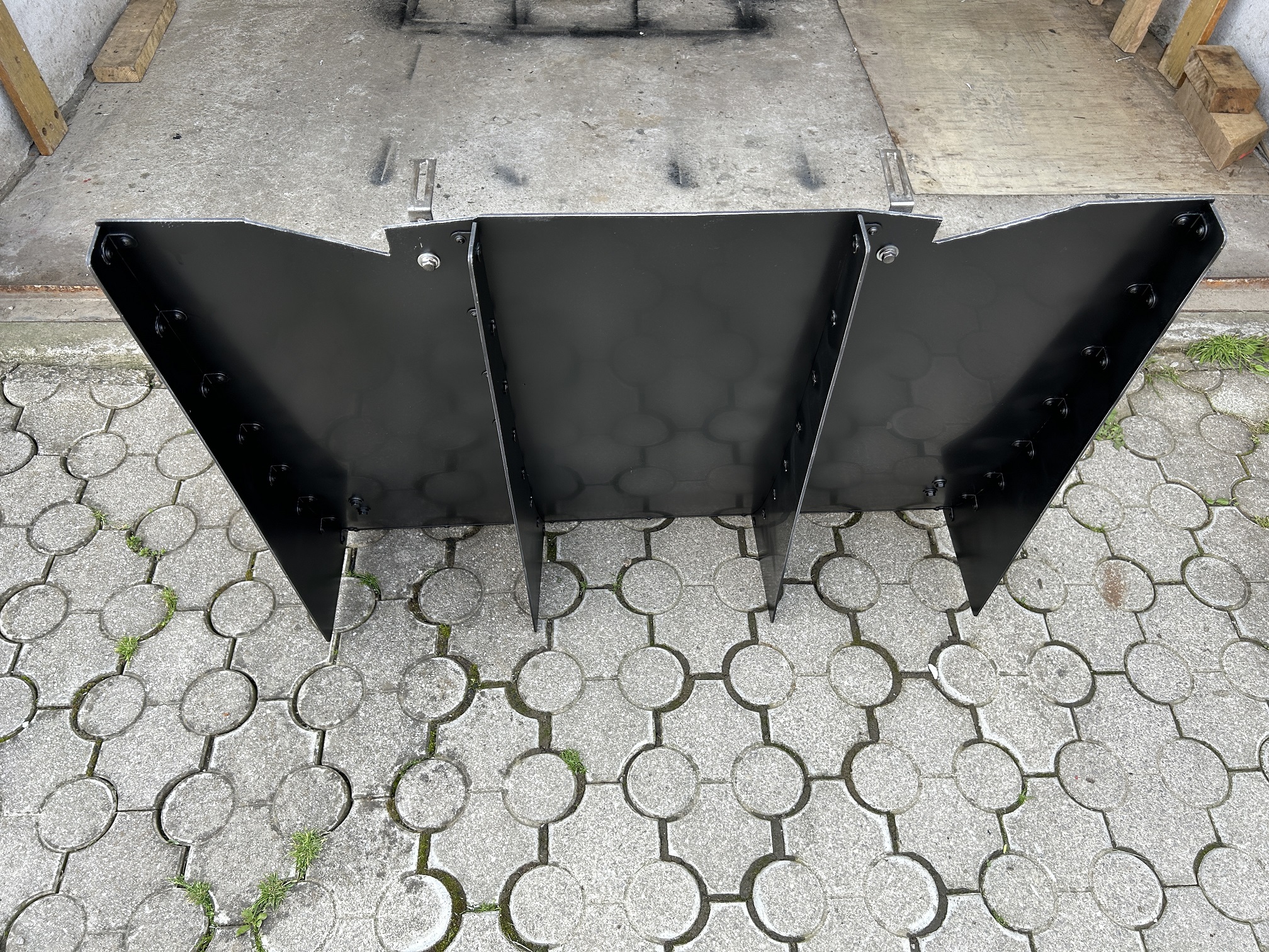

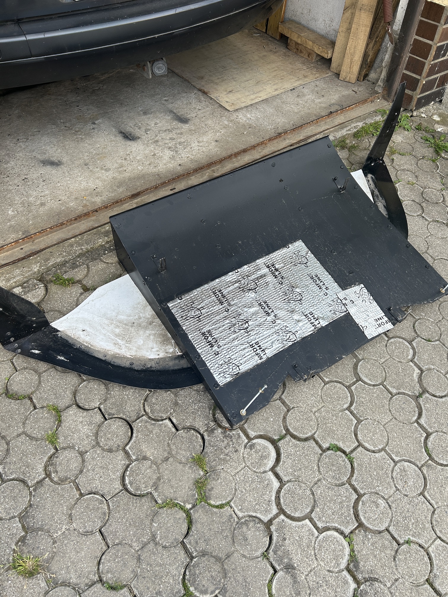

Aero packet dobrej :D nevěřil bych že něco poznáš dokud není udělaná rovná podlaha, ale co není může být :idea:

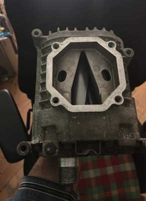

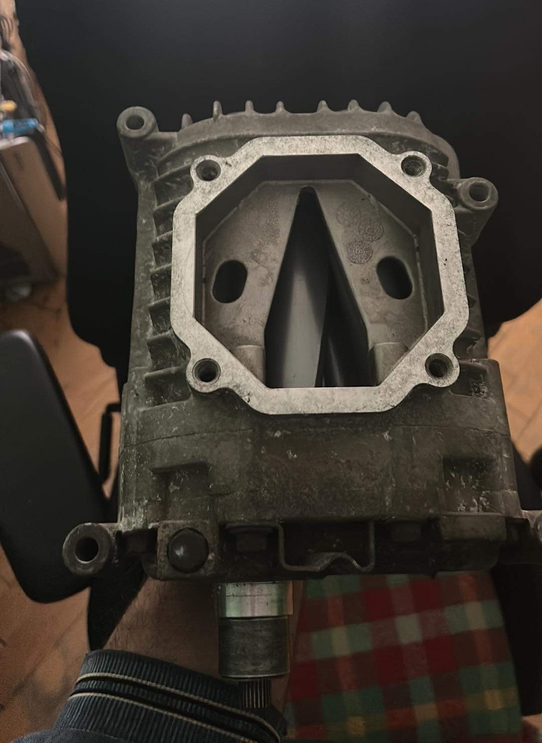

Na kompresor jsem zvědav! Budeš dělat zástavbu sám? Já mám doma připravený mp62, takže to sem syp at je inspirace.

Pred tym som mal TRW stock dosky, tie prasili neskutocne.
Co sa tyka aera, staci pozriet nejake CFD simulacie co sa povaluju na internetoch a da sa vycitat, ze v serii miatky produkuju lift. Nieje to vela, ale je to stale opak toho co chceme. Predne lipko + splitter a difuzor podla CFD eliminuje lift uplne a znizuje trochu drag, coz je celkom zaujimave. Samozrejme sa nebavime o F1 urovni pritlaku ale pozitiva uz ma aj takyto jednoduchy setup.

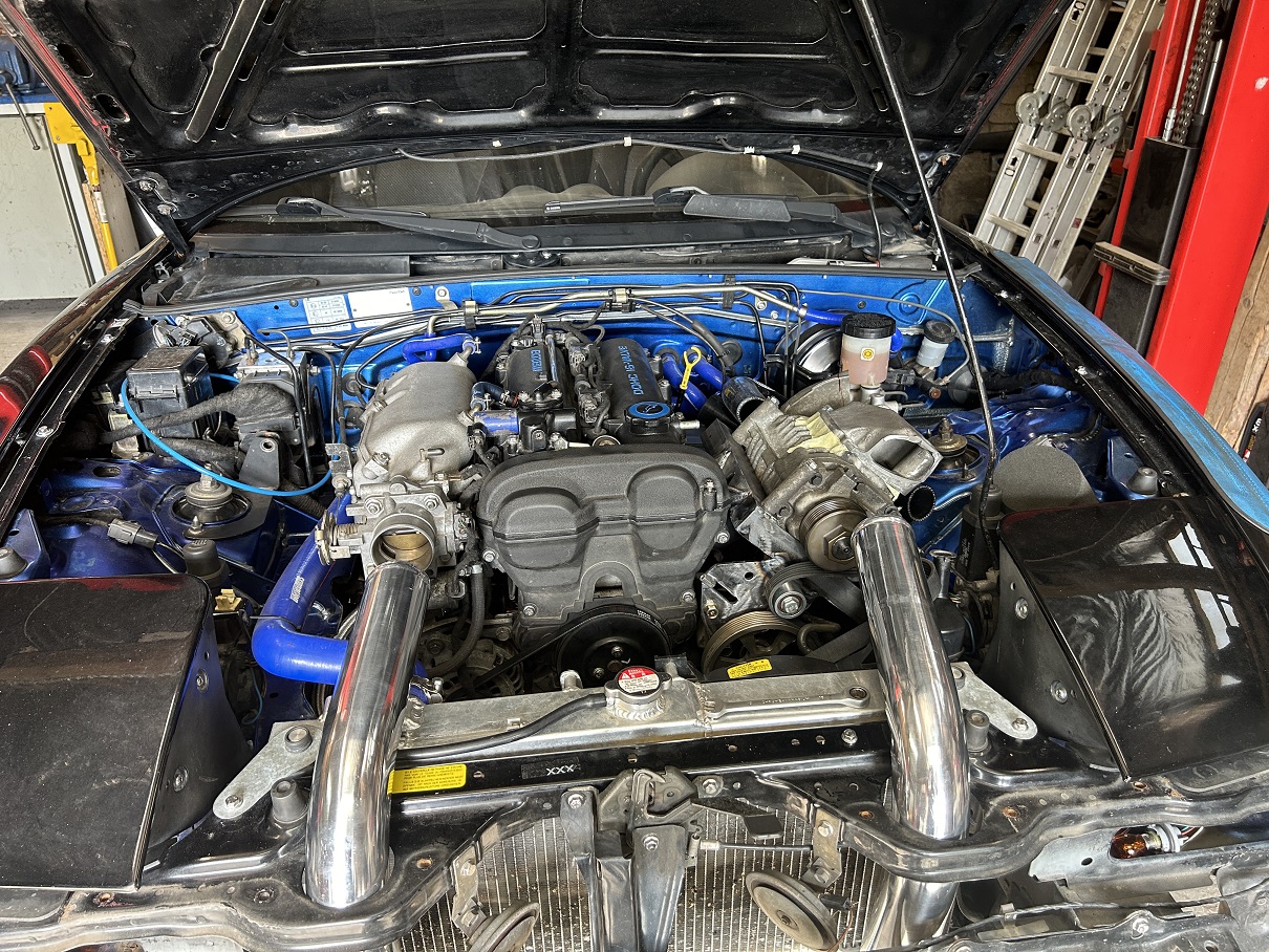

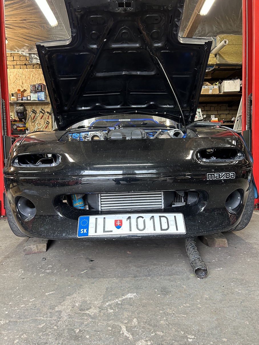

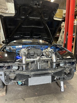

maly update na kompresore, este ostava pozvarat trubky na hotovo, privarit BOV a uchytit intercooler a potom sa hadam nejako zacne ladit :D

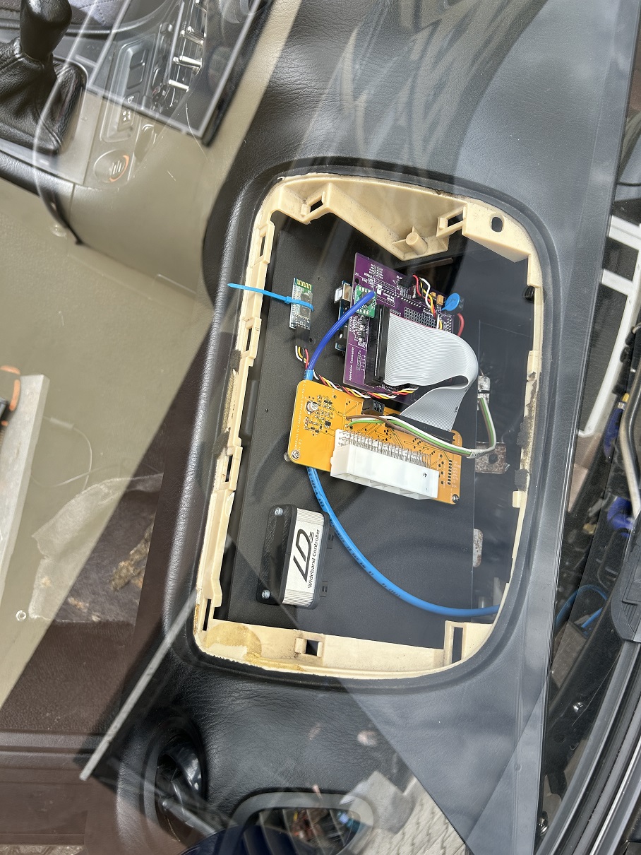

novy domov pre ECU+wideband controller

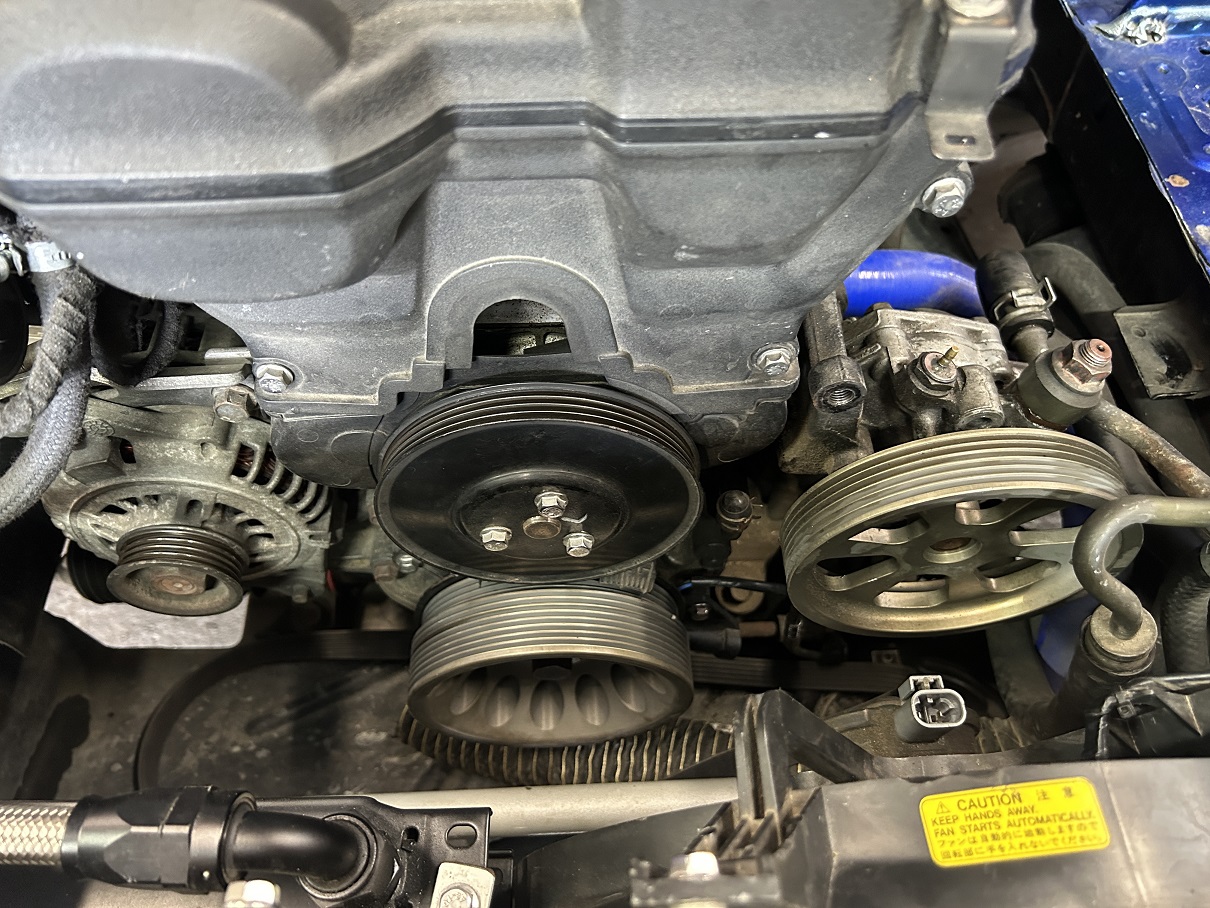

Nove remenice made by WildFives

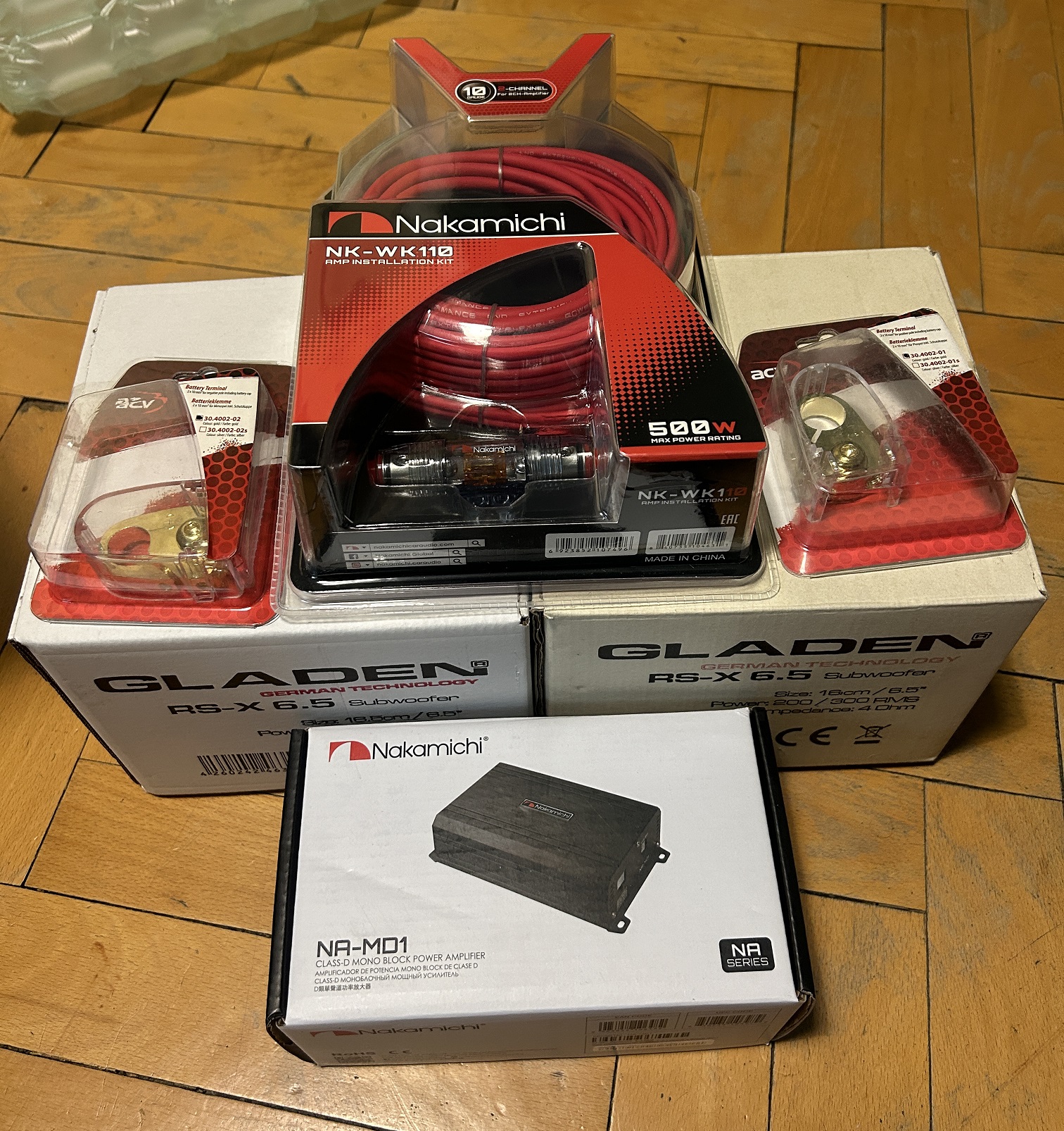

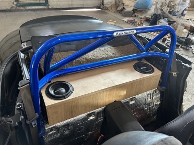

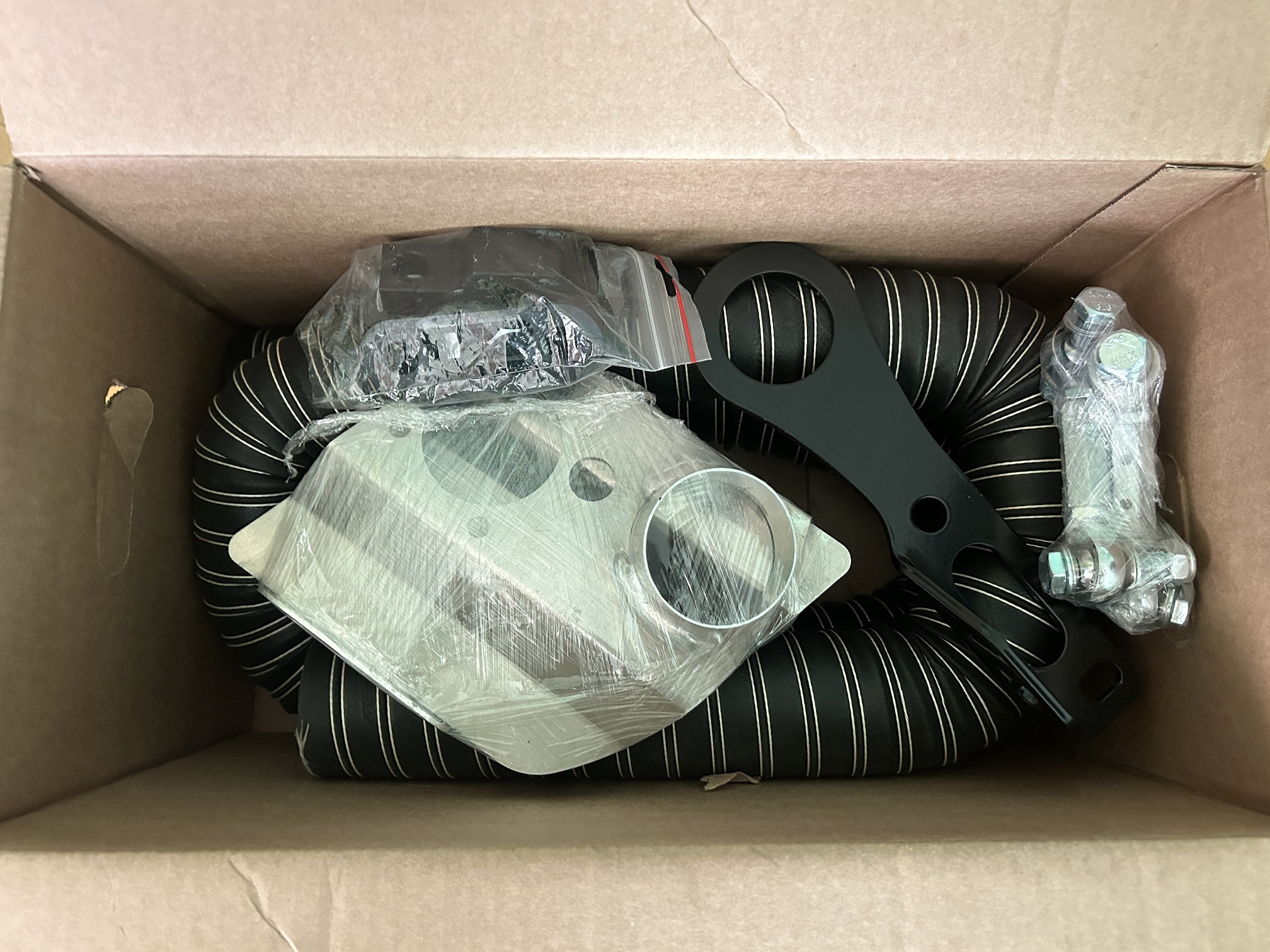

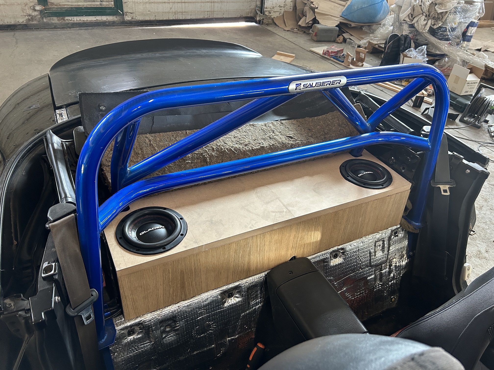

Ale ako sa vravi cert nikdy nespi.. prisli nejake drobnosti od AGR fabrications, ofuk kotucov, stavitelne kosti, spacer pod riadenie a tazne oka... to sa nahodi na jar az sa otepli. A aby som sa priblizil hmotnosti parnikov, dorobil som si za sedacky sub box. Kufrove riesenia sa mi nepacili, kedze pri nich je vzdy pocut, ze ide bachot z kufra a viko moc poskakuje. Tento box nijako neobmedzuje sedacky a z priestoru ubera len cca 3cm na vysku. Vytesnenie je trochu problem koli komplexnosti priestoru, ale nieje to nemozne. Bassy niesu nijako nasilne, vacsinu casu ani nieje poznat, ze su bassaky za hlavou, sedacky nadobudli masaznu funkciu ako bonusovu ficuru.

Tak uz to mnouka :D Dojmy zatial pozitivne, ani som nedufal ze to bude take tiche, pri beznej jazde v podstate vobec mnoukadlo nepocut, az ked sa na to trochu stupi. Uz od 2000rpm citit narast krutaku, pohodlne sa obieha na trojke, 5ka zrazu taha aj do kopca. Zatial naladeny "stage1" nizky predstih, bohata mapa, nez som vychytal muchy a v sobotu na dalsie ladenie, kde ma zazracne pribudnut dalsie stado koni a znizit trochu spotreba. No som zvedavy..

inak maly update, pri montazi chladicov na brzdy mi nahodou vypadli platnicky zo strmenov, a celkom dobre ze sa tak stalo, lebo som naozaj necakal, ze budu platne KO po necelom roku... Redstuff sa neda nikde kupit, tak som isiel o level vyssie a nahodil som dopredu Yellowstuff. Hned dostali na drzku na okruhu (po zabehnuti) a celkom spokojnost.. S kombinaciou chladenia kotucov konecne brzdy nestracaju ucinnost po par kolach a dalo by sa kruzit, len tentokrat zas treba brat ohlad na kompresor, takze aby som ho nezadrel, robil som skratene stinty, platne ani nepiskaju a mam pocit ze ani nejak extremne neprasia takze spokojnost.

Z destiček sem měl nejdřív základní green stuff, což je bída, jako klasická deska. Potom upgrade na yellow stuff, což nebylo špatný, ale furt to nebylo ono. A Ted aktuálně jezdím Hawk HP+ a to je paráda.

no mal som vo vybere aj HP+ ale podla veskerych informacii a grafov by mali byt EBC odolnejsie na vysoke teploty.. To je kriticke na mensich okruhoch a kopcoch, kde nemaju platne cas vychladnut. EBC redstuff mi po 10min zacali vadnut. yellowstuffy zatial v pohode bez nejakych vykyvov v brzdnom ucinku, navyse pri brzdeni nepiskaju, to je tiez male +. Teraz uz len ostava otazka kolko vydrzia.
