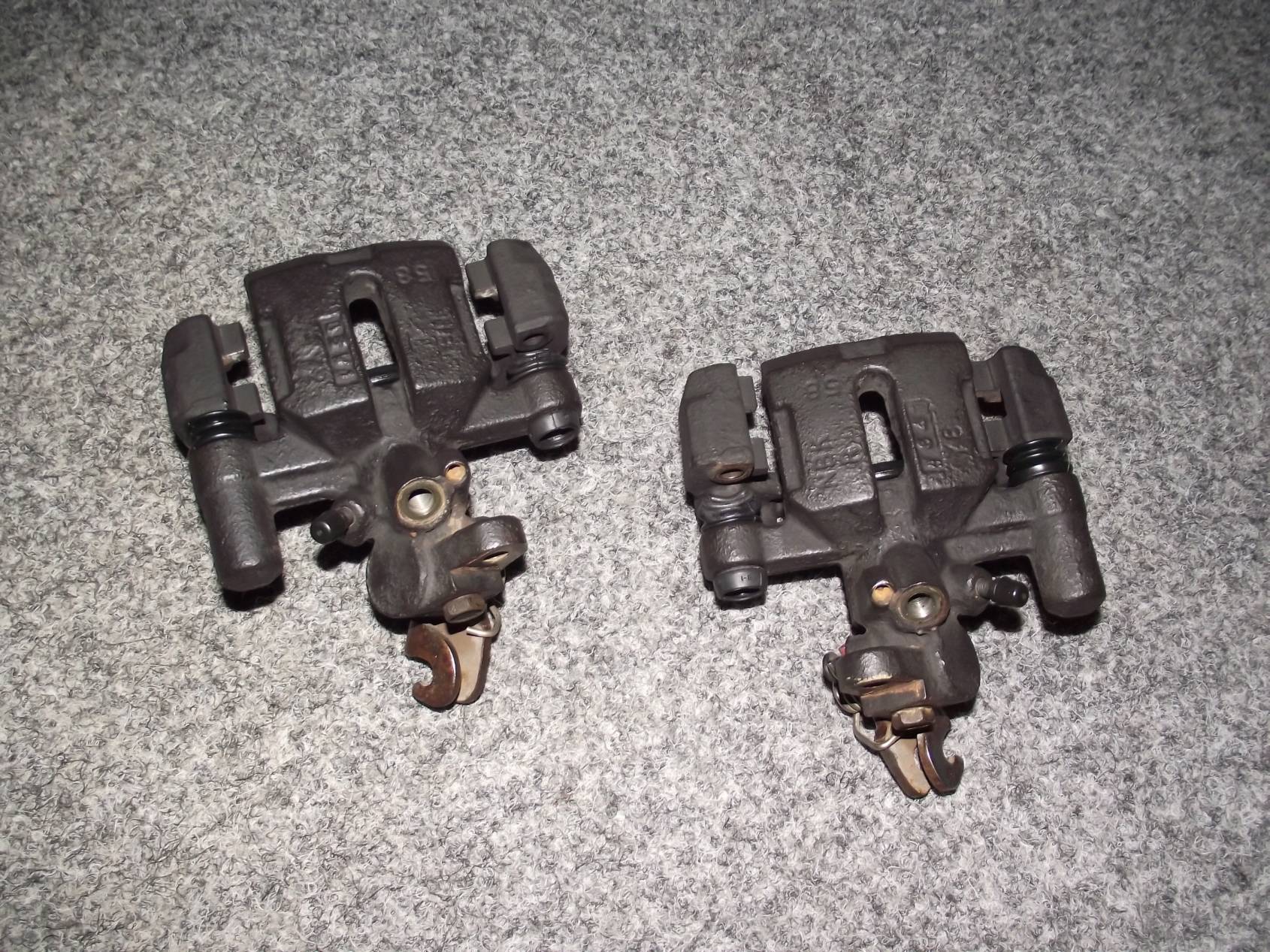

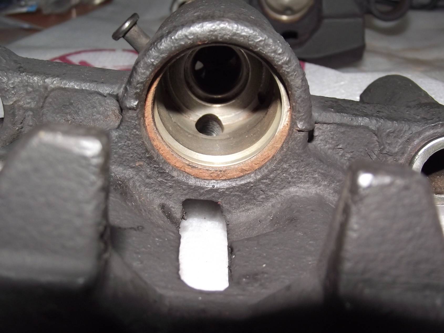

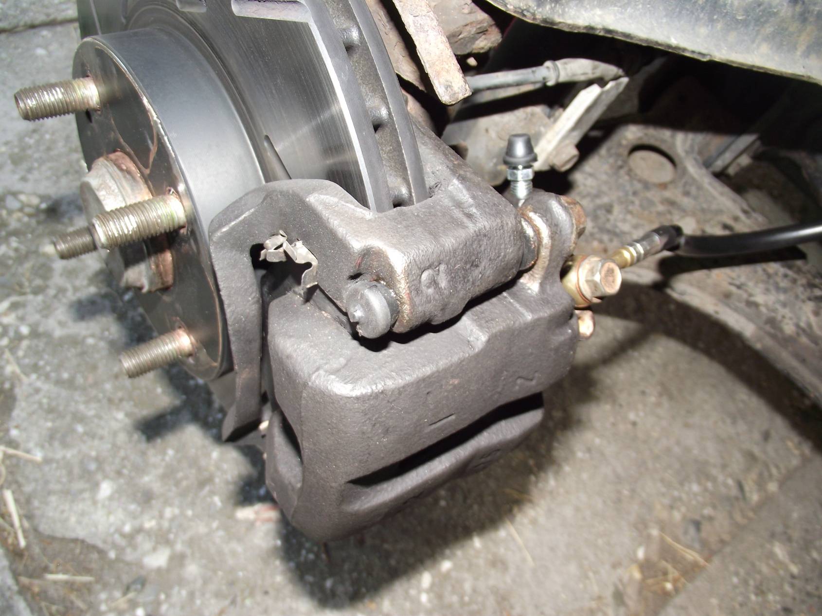

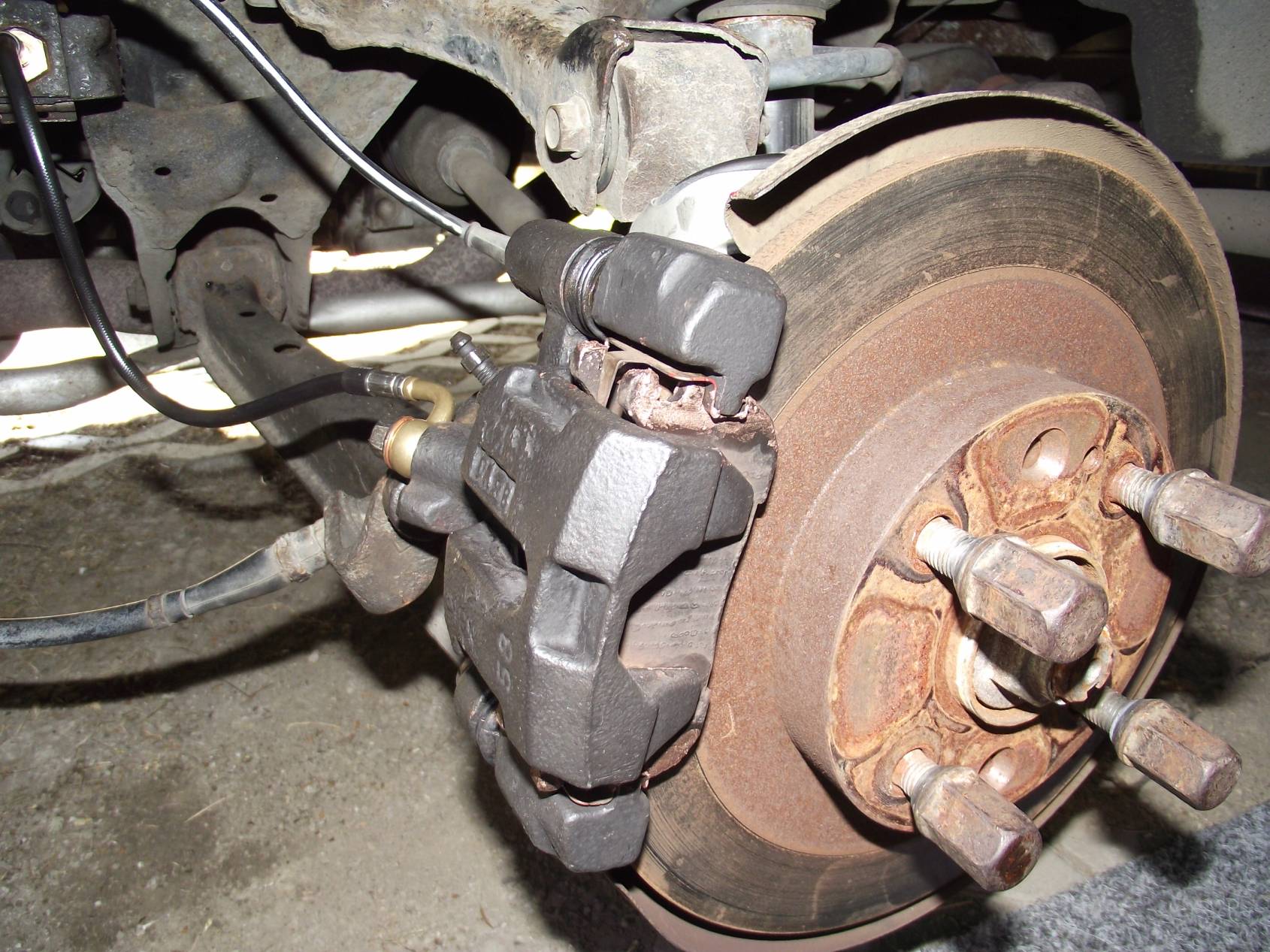

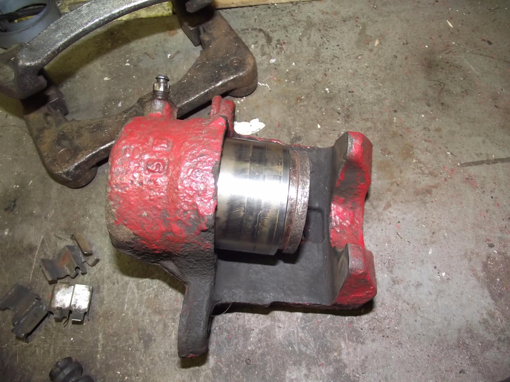

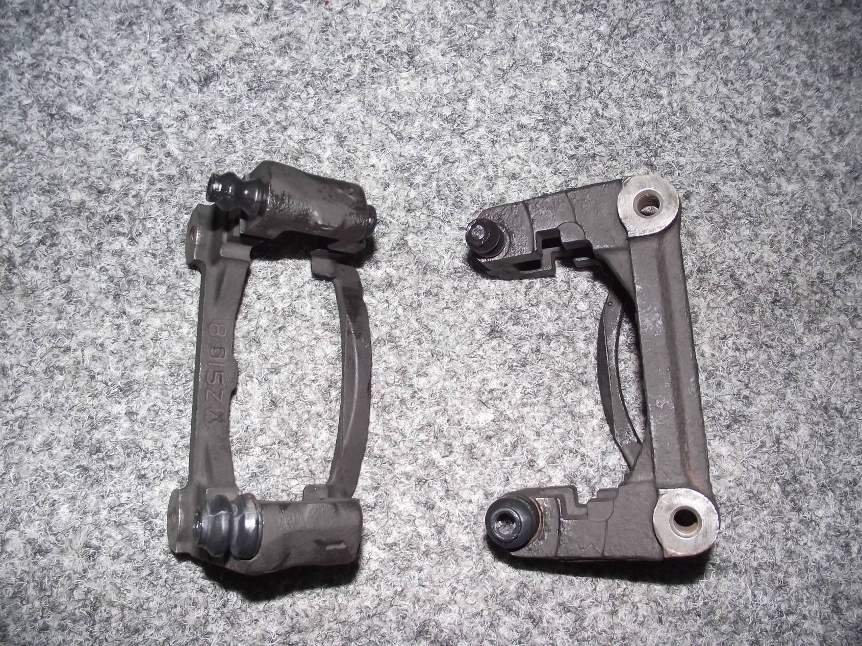

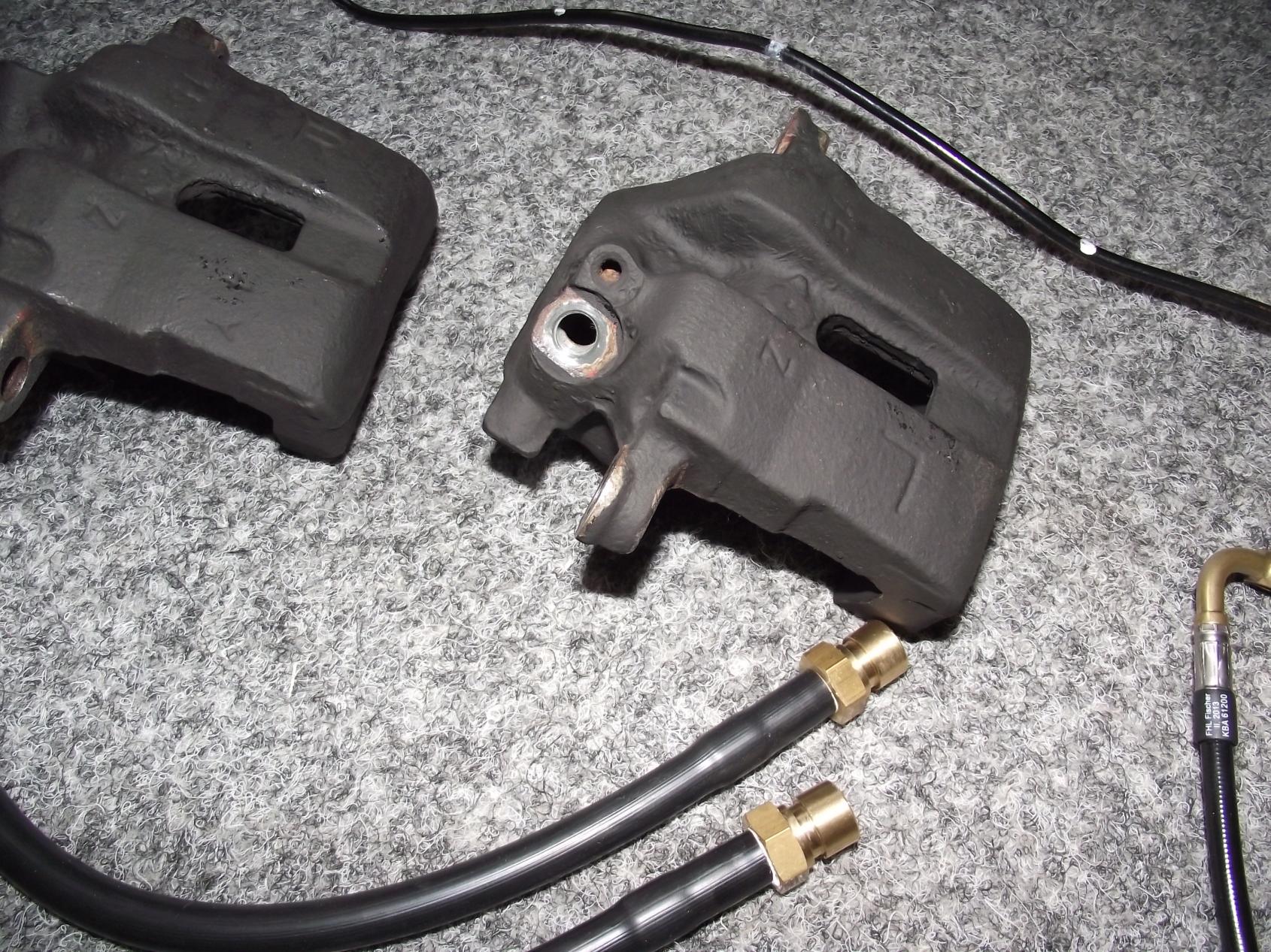

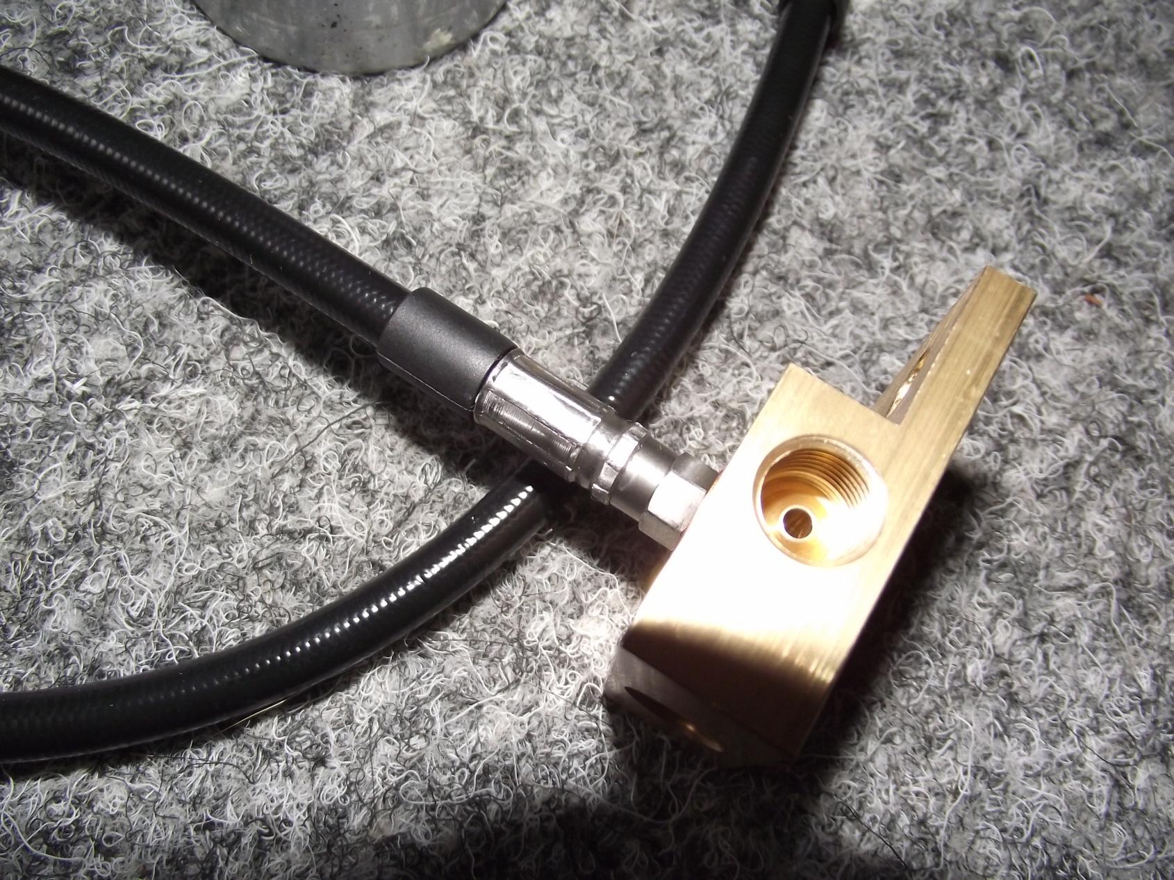

Zadek je jako nový ještě :-) jsou na něm oem kotouče a desky Ferodo DS Performance (kotouče mají asi 9mm a na deskách zbývá ještě spousta materiálu).
Samozřejmě třmeny taky zrepasuju, když už. Ale kotouče a desky vyměním asi až příští rok, protože je to teď takový neplánovaný výdaj ty brzdy :-)
Jinak hadice Fischer jsou perfektní, zpracování precizní a bez chyby...
Barva je úplně normální, co se dá koupit v hobby s teplotou do 600C tak snad vydrží :-)
Pár fotek ještě:

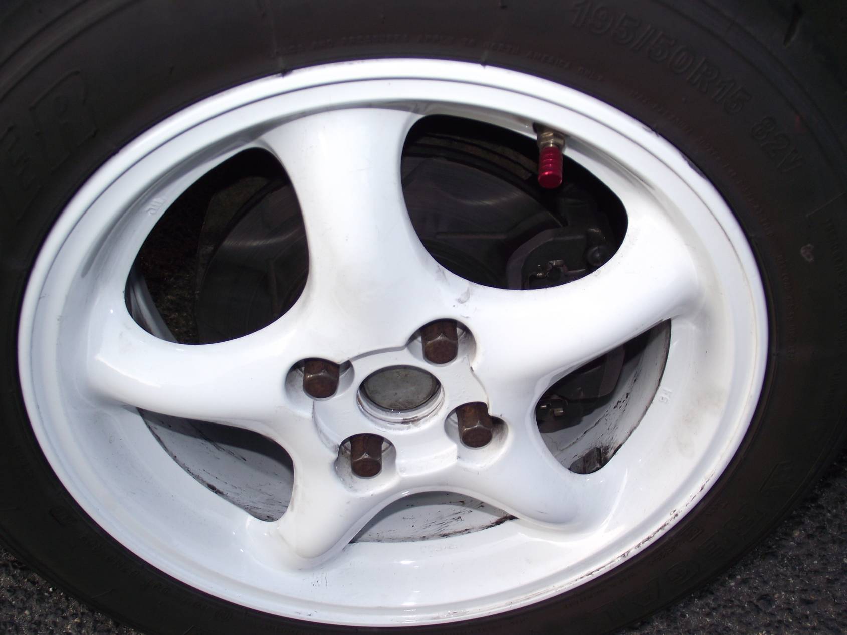

Re: Radepova 1.8 NB Postert
Příspěvekod radep » 18 srp 2013, 19:36

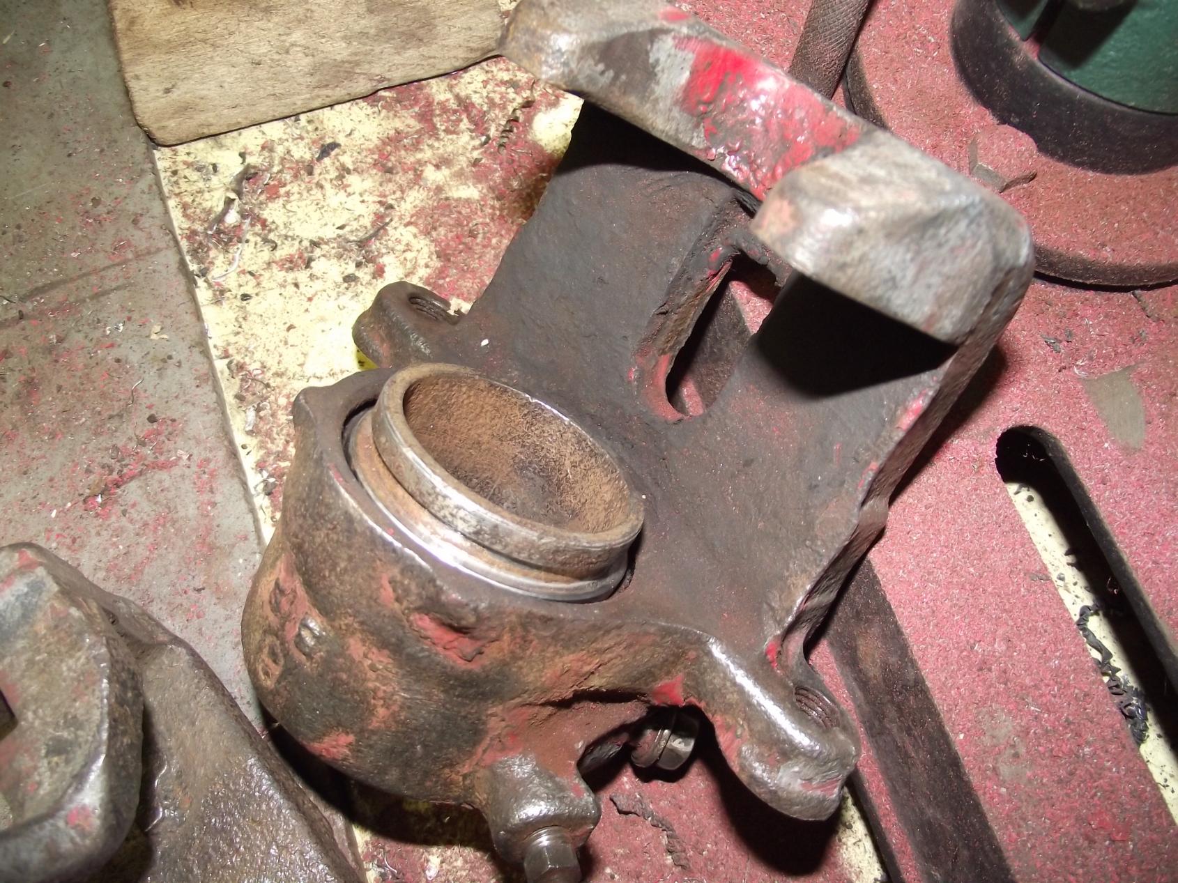

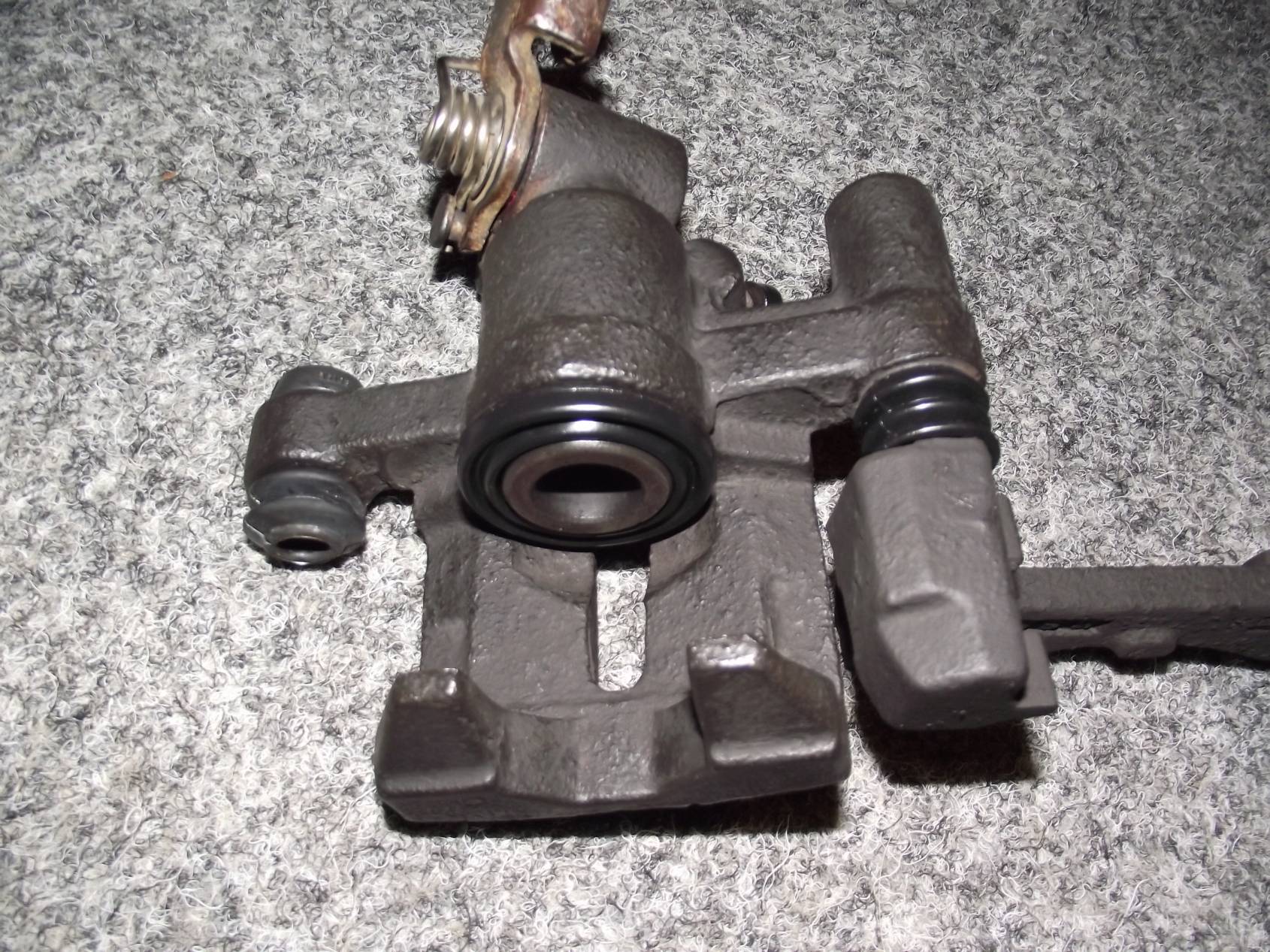

Další fotky :-)

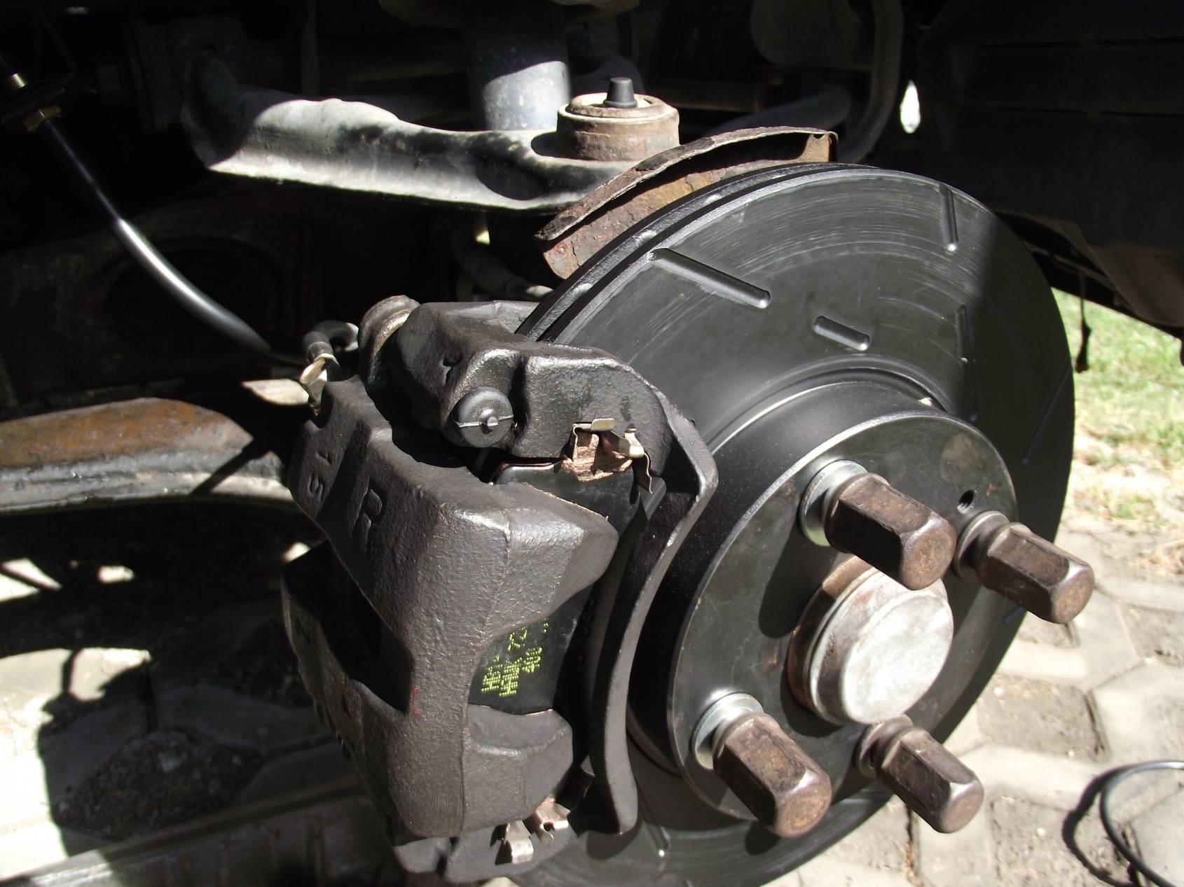

Příspěvekod radep » 18 srp 2013, 19:44

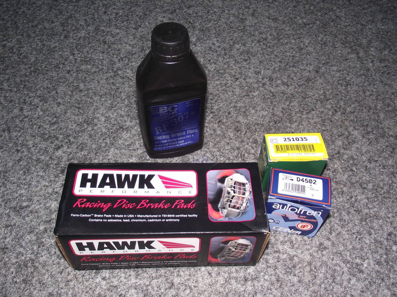

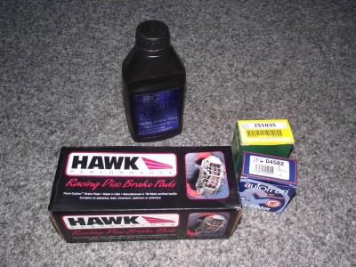

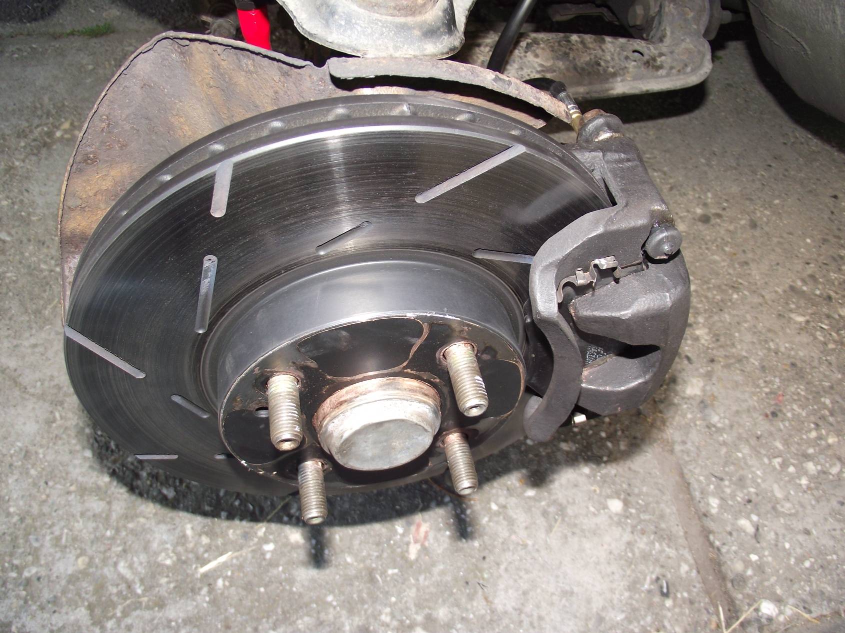

Dneska lehce destičky a kotouče zajety...
První zabrždění bylo... jako bych brzdil kostkami másla :-) ta barva (*kupodivu*) nebrzdí... Pak už to bylo jenom lepší a lepší...
Nejdříve jsem brzdil z 60 - 10km, střední silou... brzdy se postupně chytaly. Tak jsem pomalu zvedal rychlost až ku 110 - 10 km/h.
Auto teď brzdí fenomenálně... účinek a dávkovatelnost je párádní, o několik řádů před F DS Performance. A věřím že po zajetí se to ještě zlepší :-)
Spolu s hadicemi jsem velmi spokojený s postupným nárustem účinku, stačí pohyb pedálů a brzdná síla je perfektní. Předchozí stav byl neuspokojivý - brzdy byly příliš měkké a necitelné, člověk na ně musel hodně šlapat aby zabraly pořádně (což nic proti účinku DS Perf brzdily hodně). Na to asi měla především vliv stará brzdovka a hadice. Naštěstí se nepotvrdily moje obavy z prudkého nástupu brzd (obavy z HP+) - právě naopak, brzdí perfektně ale s citem.
Odvzdušnění okruhu byla pohodová práce na půl hodiny ve dvou lidech. Prolil jsem okruhem asi 1l kapaliny.
Otestovány taktéž kabely Magnecore KV85, chod motoru samozřejmě perfektní :-)
