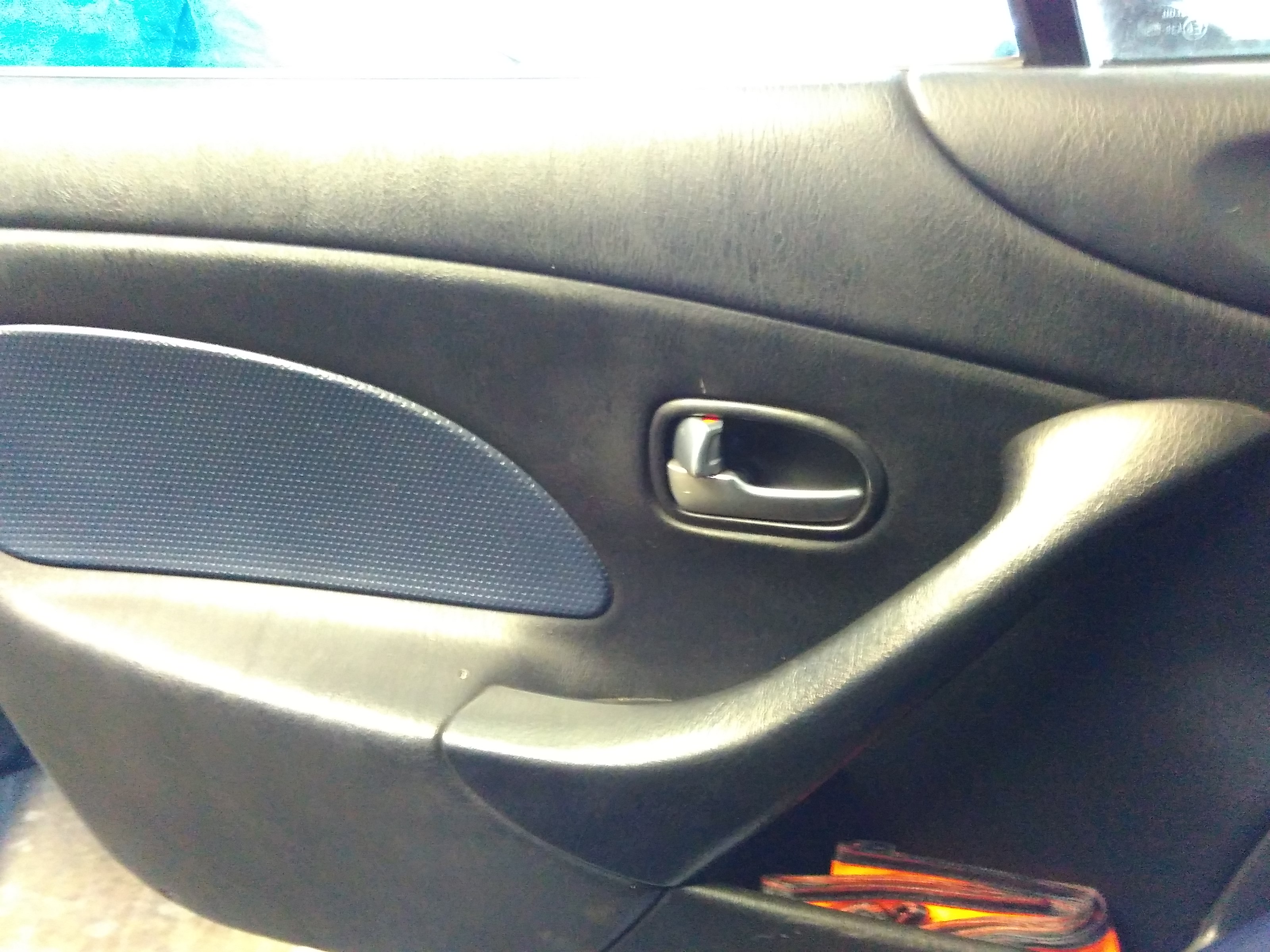

Asi tak. Chce to trochu poladit vnitřek dveří. Výsledek ovšem slušný. Řekl bych že k nerozeznání.

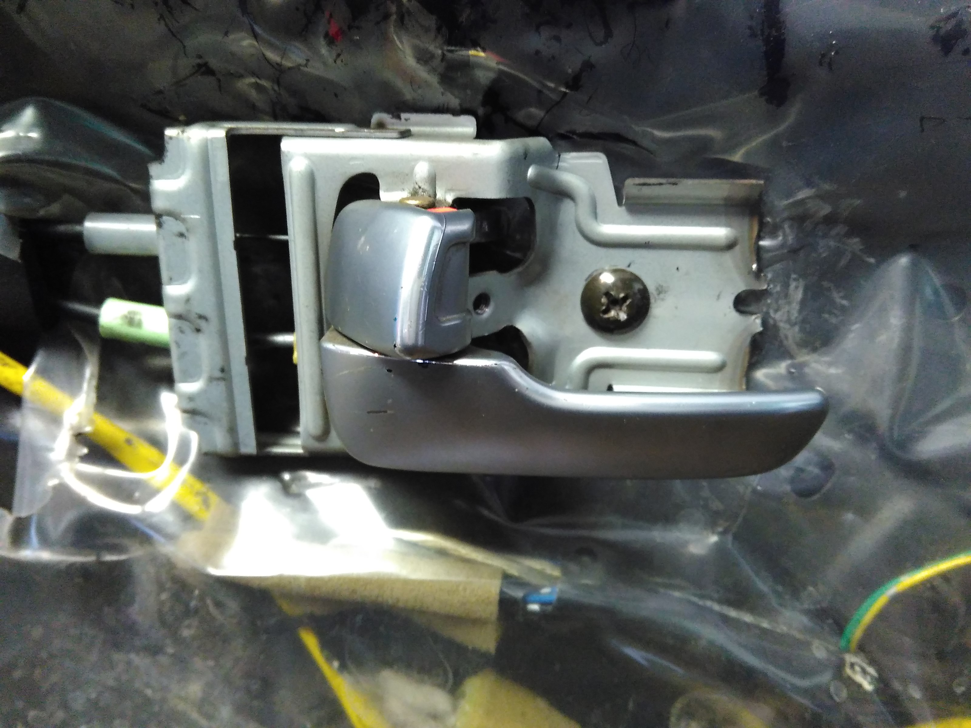

Co obnáší rozebrání dveří? Občas se mi nezamykají jedny dveře.
Re: Jindrova MX-5ka
Příspěvekod Veet » 27 kvě 2016, 10:08
Sundat tapicírum. Dva šrouby na madle, jeden na krytu kliky a pár plastovejch špuntů zespod a na boku. Pak ho jen vytáhneš nahoru a po sundání fólie, která je pod tapicírem máš přístup do dveří. Ještě jsem měl přes zámek plastovej kryt, ale to myslím, že se tě u NB netýká. A můžeš vesele hledat závadu :D

Příspěvekod PavelS » 27 kvě 2016, 12:48
Snadno se láme ten tapec u NB tak bacha
