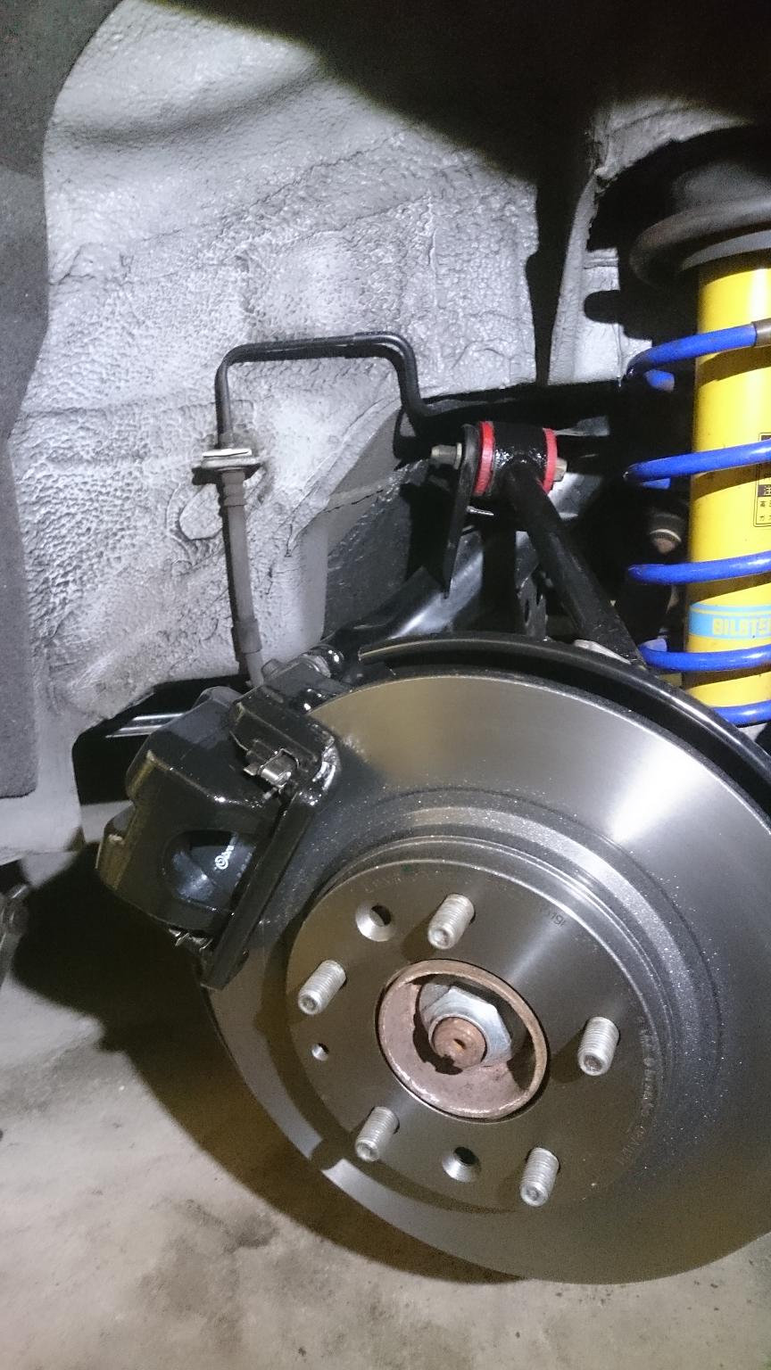

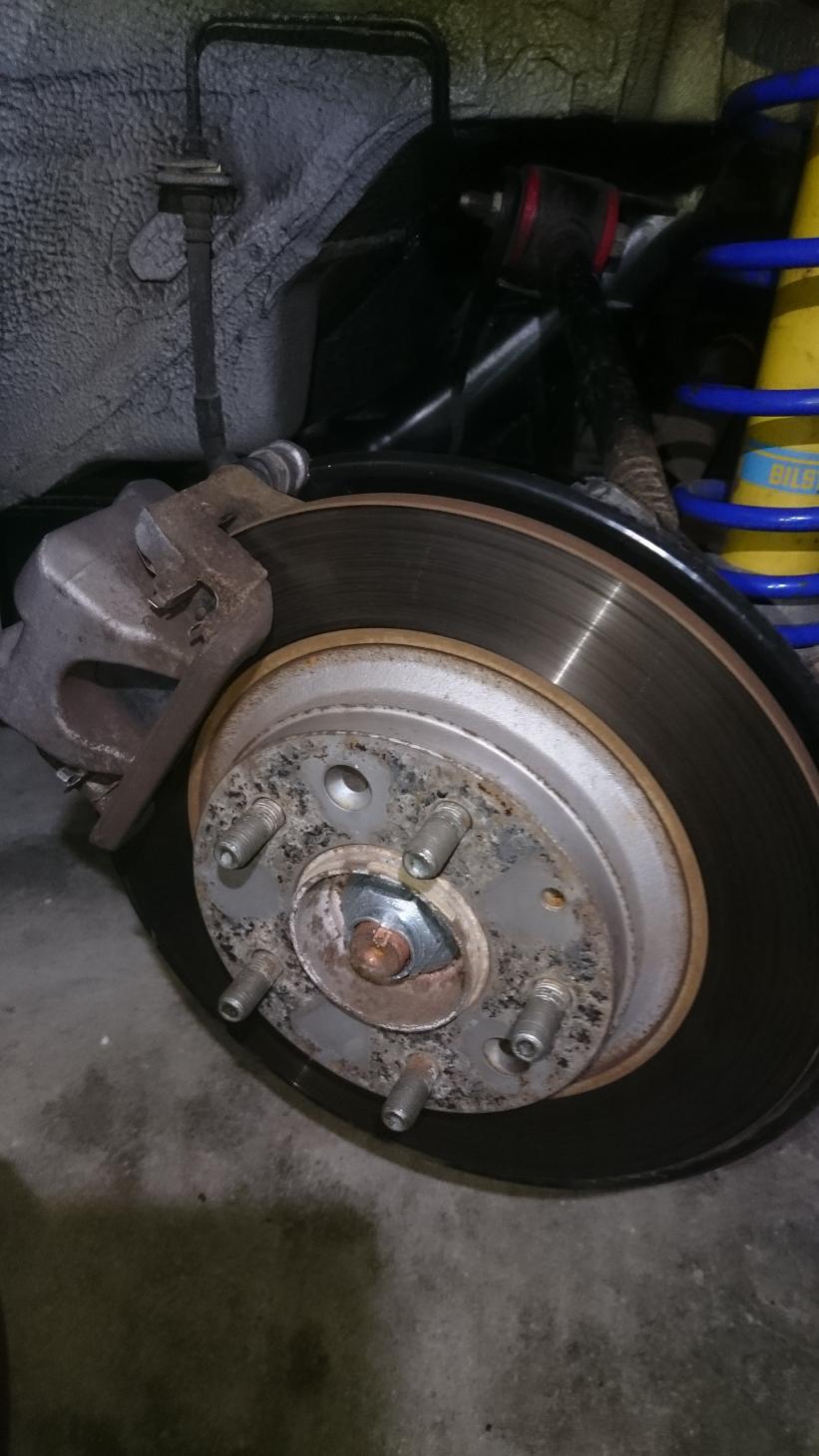

VÝMĚNA BRZDOVÝCH DESEK A KOTOUČŮ SVÉPOMOCÍ. Několikrát jsem tu žehral nad ne úplně přesvědčivým výkonem brzd, který by sportovnímu autu měl slušet. Nebylo třeba moc, jen tu příslovečnou špetičku. Vsadil jsem proto po zdejších dobrých ohlasech na desky od Brembo a brzdové kotouče stejné značky. U kotoučů byl důvod k výměně čistě kosmetický. Orezlé a odrbané ludry nahradily lakované fešandy "coated disc line". Třmeny jsem co nejdůkladněji očistil od usazeného prachu a koroze, včetně vodících plíšků a prachovek, jenž jsou i po letech stále použitelné. Barvou od Foliatec jsem pak třmenům dodal takový vzhled, že by z toho měli v Hirošimě radost. Využil jsem též sundaných kol, abych konečně sejmul plastové podběhy a vypucoval vše za nimi. Tady jsem byl mile překvapen, jak čisto tam bylo včetně lemů blatníků. Pístky vepředu jsem roztáhnul za pomoci šroubu a matky M16x25 a dvou kousků pásoviny. Zadní jsou zašroubovávací po směru hodinek a stačí na to silnější šroubovák. Tady upozorním, že je třeba mít sundané víčko od nádobky a hlídat, aby brzdovka nepřetekla. Ještě se sluší dodat, že mi k zdárnému průběhu prací vydatně pomohla instruktážní videa. Třeba tohle od Chris Fix (skvělé české titulky).
Po uspěšném nasazení jsem udělal zkušební jízdu a s radostí oznamuju, že pozitivní rozdíl jde cítit hned při prvním trošku prudším brždění! Budu teď chvíli zajíždět a těšit se, jak pak ubrzdím i to co neukecám.
před
po
Tímto počinem jsem ovšem završil jednu éru. Teď už na autě nemám po vzhledové stránce co vylepšovat, když neutěšený pohled za disky kol byl tím posledním, co mi z vnějšku vadilo. Po původním majiteli jsem odstranil nálepku Nürburgring - rozleštil a rozzářil zanedbaný lak - vyčistil matné světlomety - vyměnil škaredou dlouhou anténu za elegantní krátkou - oranžové boční blinkry čenžnul za čiré - původní kostrbaté stěrače nahradil moderními jednodílnými - nechal zahladit důlek od golfového míčku na přední kapotě - upevnil padající větrnou clonu. Teď už budu mít jedinou starost a to nepřivést takovou krásku do nesnází svojí nešikovností nebo hazardem.
