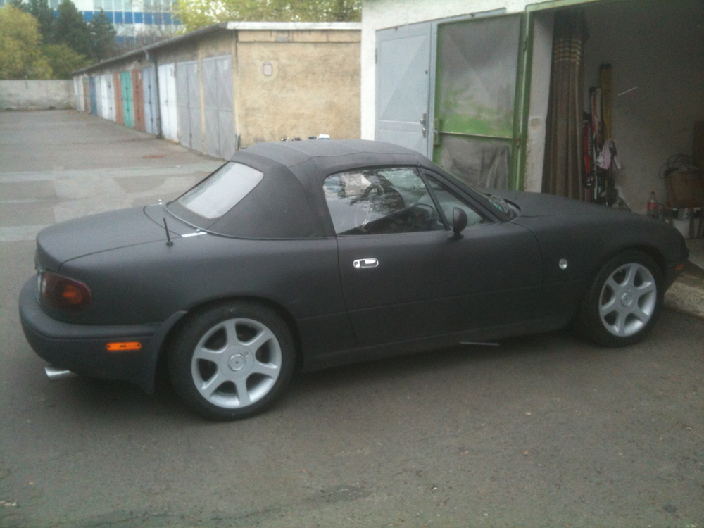

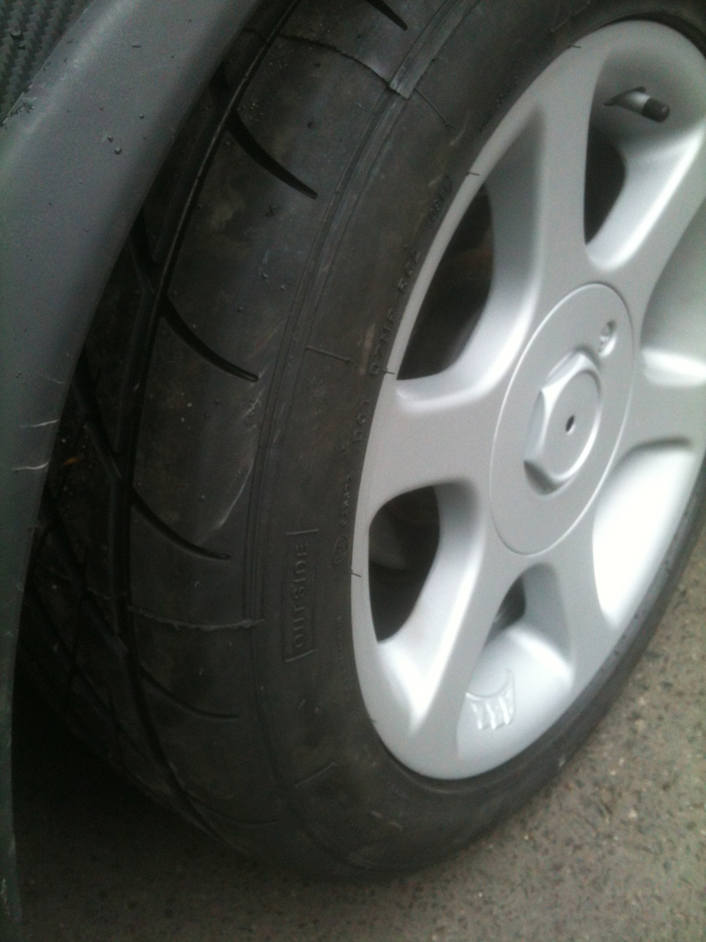

nejake publikovatelne novinky
nove papuce
mala zmena vizaze
tu som sedel celu sobotu a hrabal sa v tom
vysledok: vems a najnutnejsia kabelaz

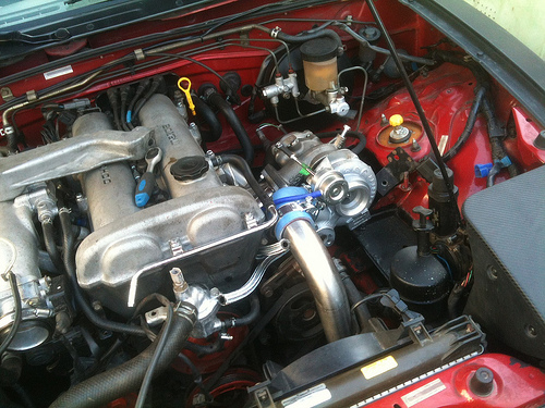

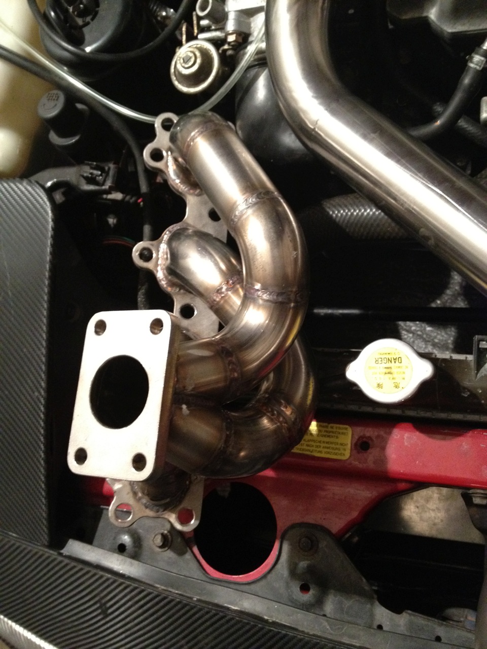

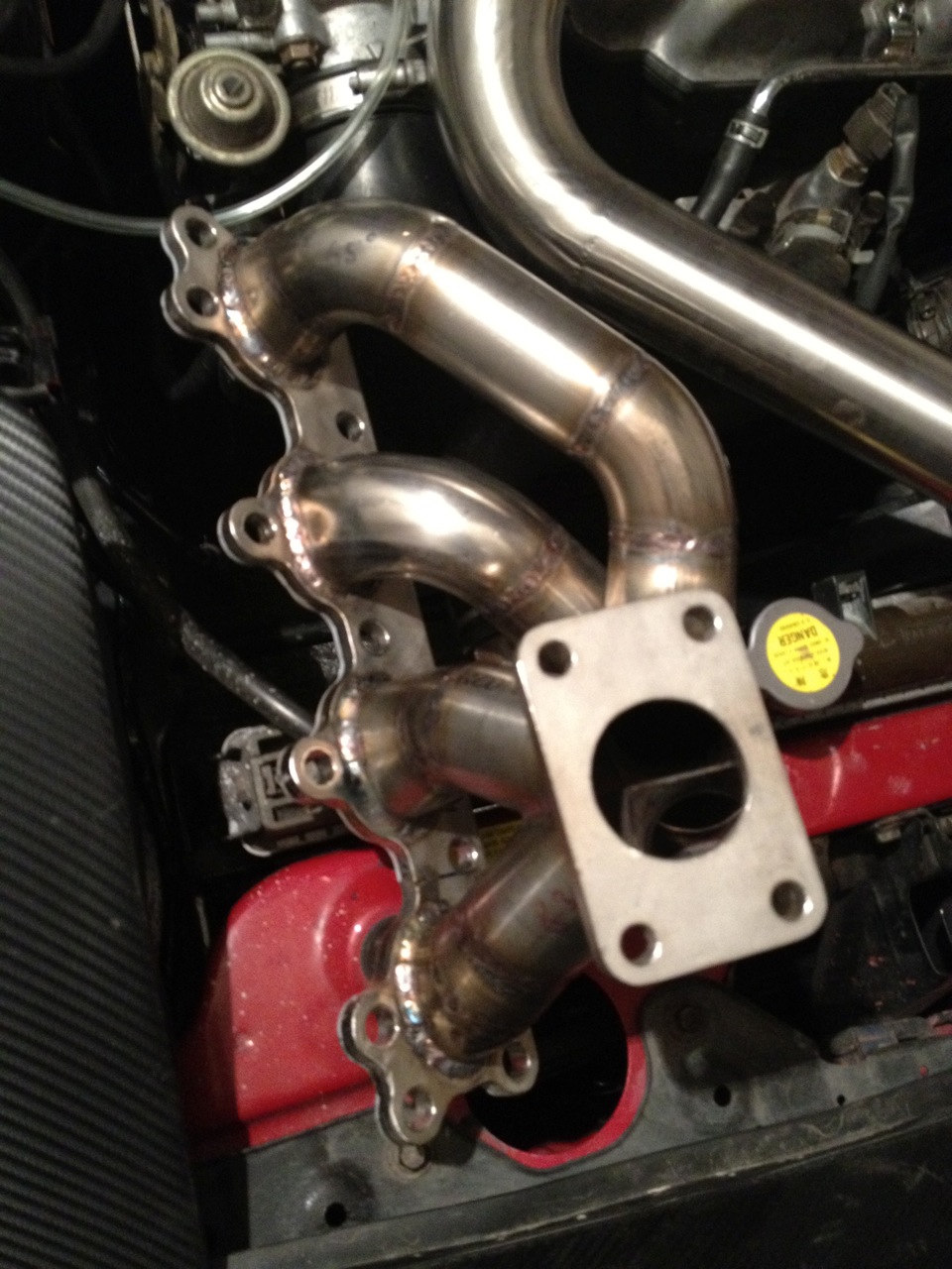

v sobotu doobeda mam v plane navrtat vanu a nahodit turbo, takze drzte palce :)
