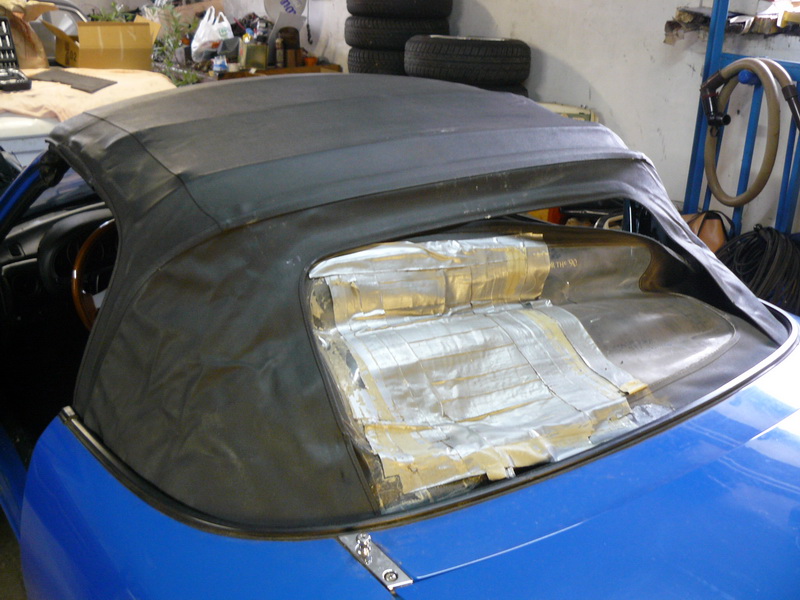

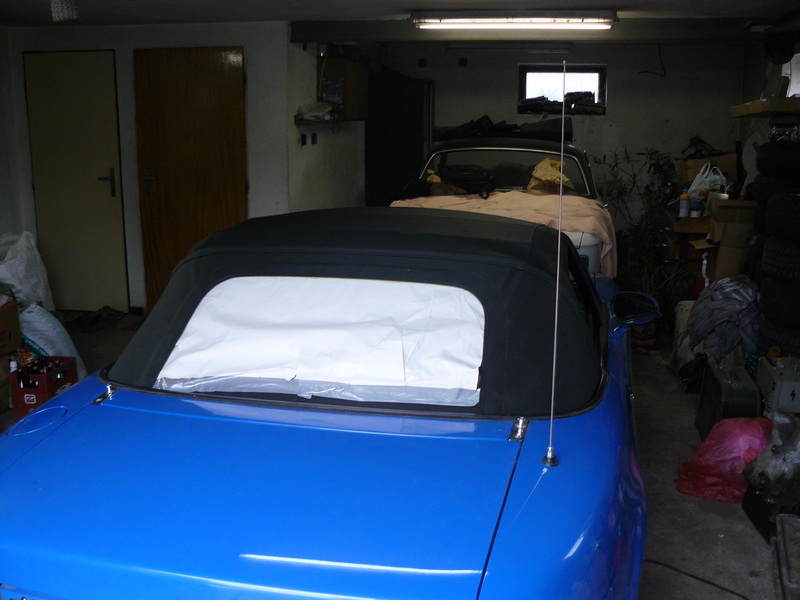

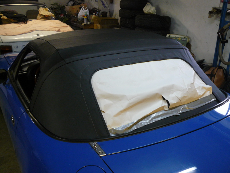

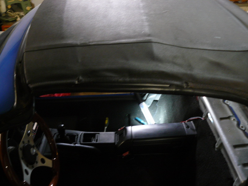

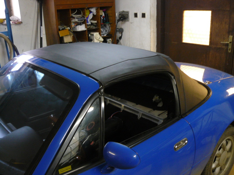

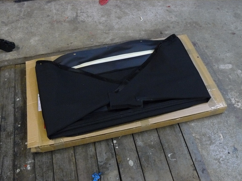

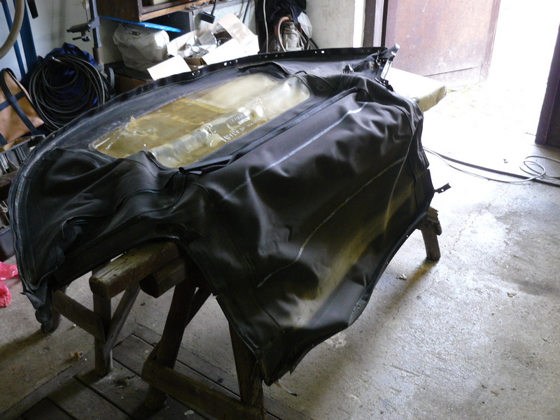

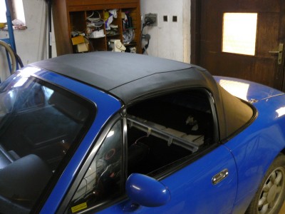

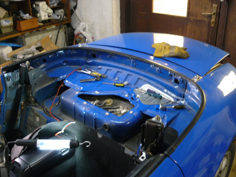

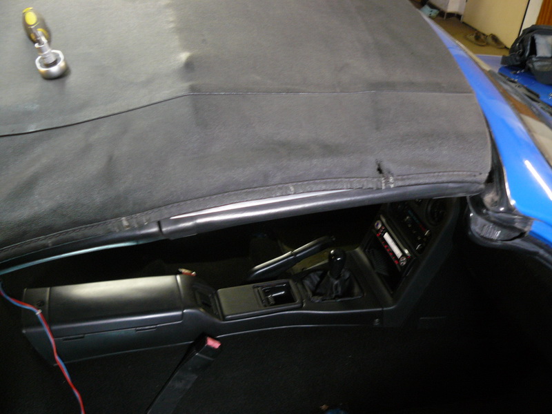

úkol zněl jasně nebyl čas přemýšlet a flákat: přes Velikonoce namontovat novou střechu
minulý týden jsem vyndal starou střechu z auta a čekal na balíček z německa s novou střechou a tento prodloužený víkend jsem z rámu sundal starou střechu a nasadil novou střechu na rám a do auta. byla to pěkná drbačka čekal jsem že to půjde líp. jednak střecha co jsem objednal byl takový polotovar co se musel upravit aby sednul na rám. když nad tím přemýšlím asi jsem si měl trochu připlatit a koupit lépe urobenou střechu. Občas se musela použít hrubá síla aby sem jí dostal na rám a nejtěžší asi bylo první zavření střechy. Výsledek třídení práce vidíte dole na fotkách. Zatím jsem celkem spokojenej uvidíme jak bude těsnit až budu dělat test kde zatejká.
Příspěvekod hroche » 01 dub 2013, 20:48

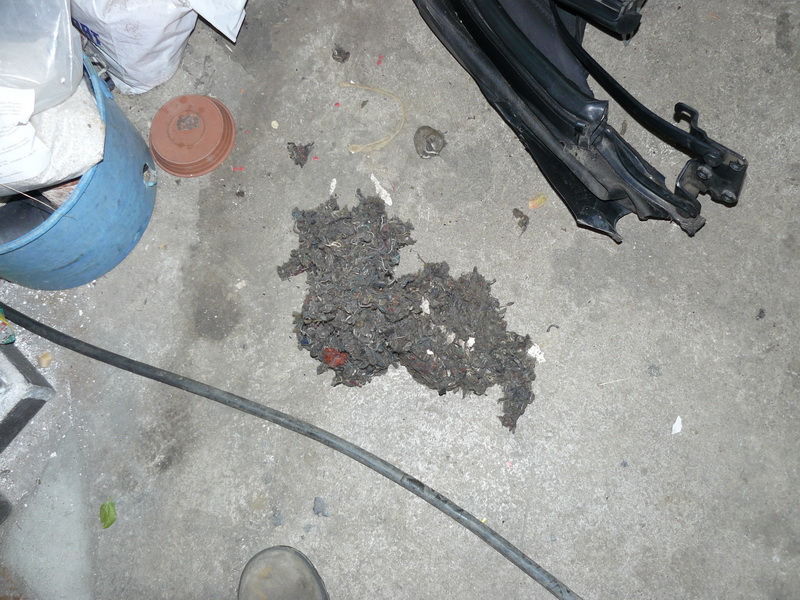

když už jsem měl sundanou střechu tak jsem se ještě kouknul pod kryt nádrže na benzín a objevil tam staré myší hnízdo a mrtvou myš navrh :D

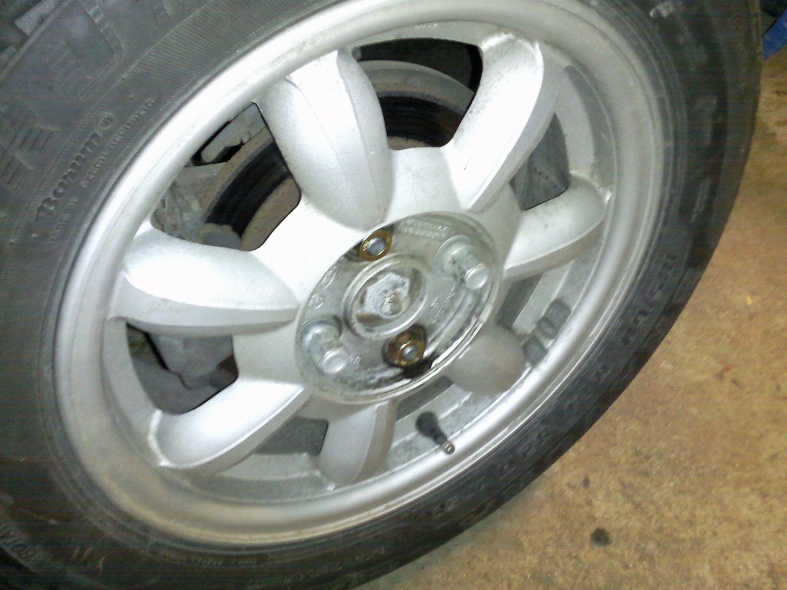

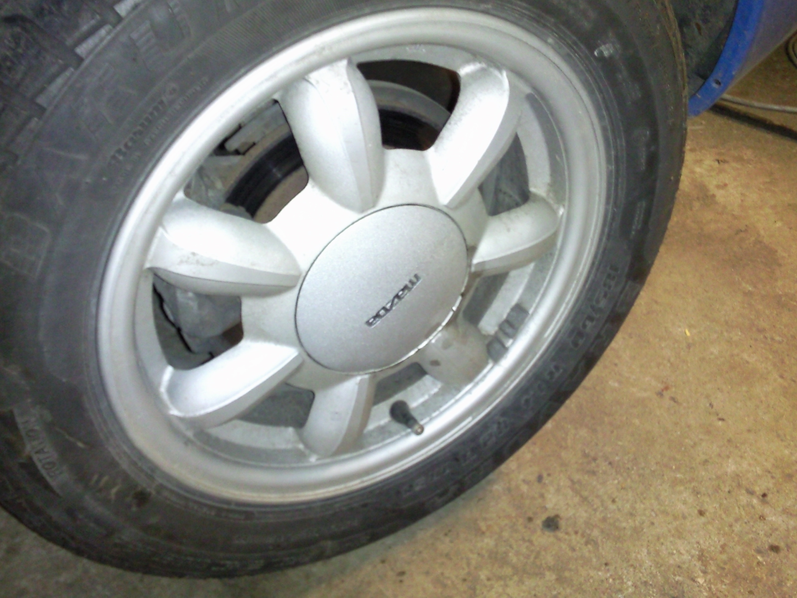

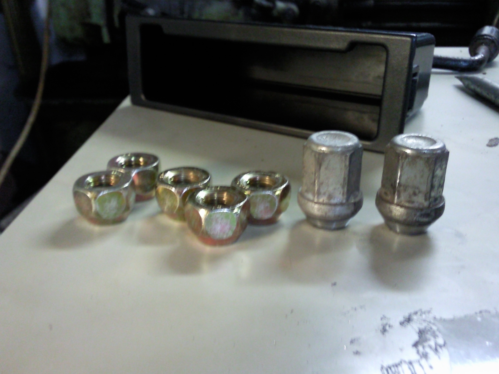

a taky jsem pořídil nový matice na kola teď už můžu nasadit i pokličky disků
Příspěvekod Honzik1984 » 01 dub 2013, 21:09
Kde jsi sehnal ty nízké matky? Jinak pěkná práce.

Příspěvekod hroche » 01 dub 2013, 21:14
Honzik1984 píše:Kde jsi sehnal ty nízké matky? Jinak pěkná práce.
koupil jsem je tady: http://www.kola-na-auto.cz/
Příspěvekod Honzik1984 » 01 dub 2013, 21:22
Díky, náhodou rozměry si nepamatuješ?
Obrázek mx-5 NA 1,8 BRG
Honzik1984
Příspěvky: 371
Bydliště: ústecko
Příspěvekod hroche » 01 dub 2013, 21:32
závit je M12x1,5 matice je na 21 klíč a výška byla do 20mm
