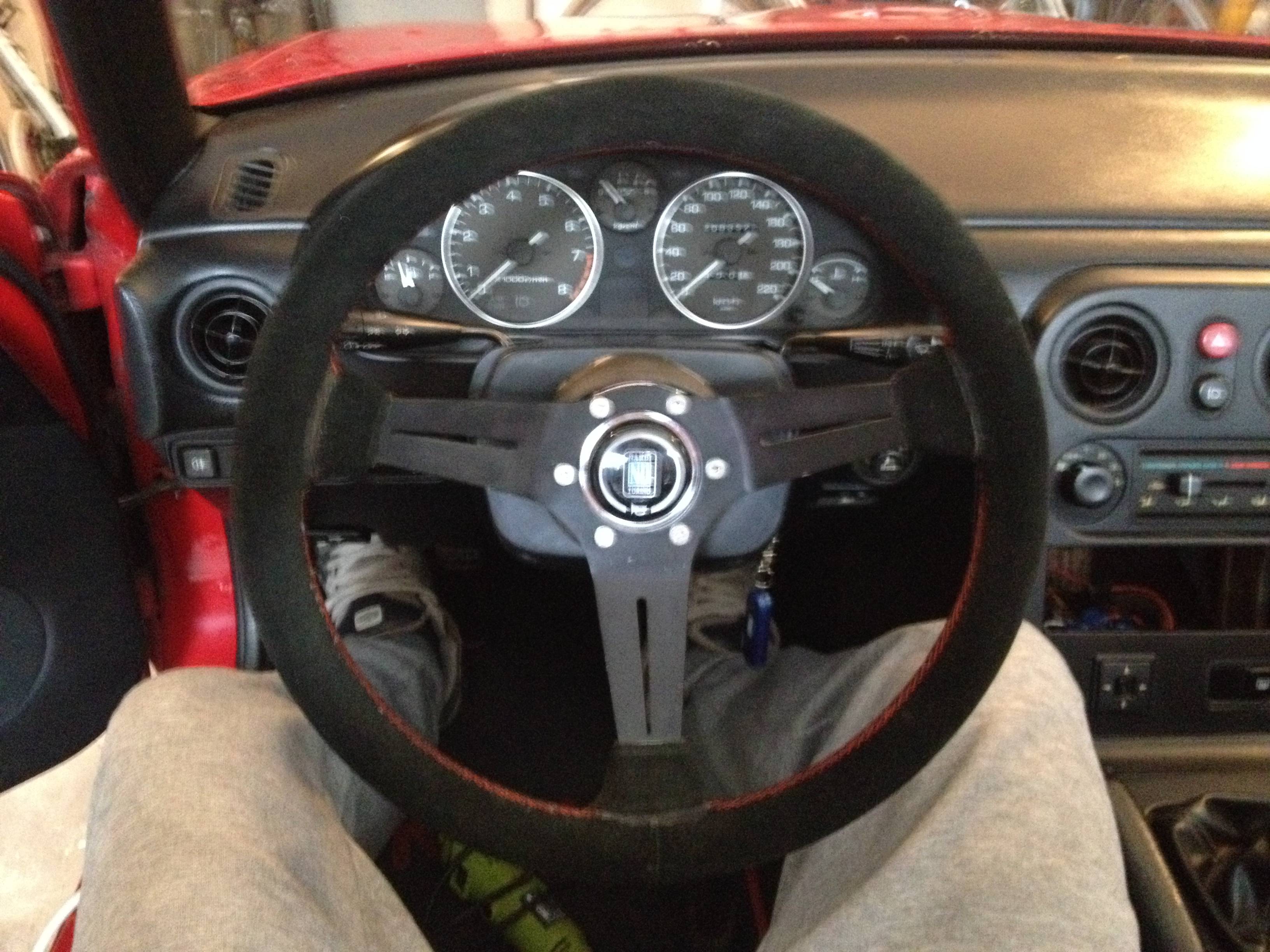

Nardi deep corn 350mm Suede with red stitching
no nakoniec to bolo to čo som si myslel :-)
takže som sa vrhol na montáž. čakal som, že to bude veeľmi jednoduché kedže som kúpil Nardi naboj na miatu a nardi volant, no opak bol pravdou...
ako prvé som musel odstrihnúť konektor airbagu a klaksónu, kedže cez dieru, ktorú mal náboj sa ledva dostal samotný kábel, následne som vybehol do elektra v Modre, s tým že jazýčkový konektor nebude problém kúpiť v žiadnom elektre... veď je to úplná samozrejmosť...zase som bol mimo, pochodil som celkom 5 elektro obchodov v Modre a Pezinku, a nakoniec keď som sa išiel do autosúčiastok spýtať, kde je elektro tak ma napadlo sa spýtať či náhodou nemajú konektor aký zháňam a tadá..mali :-) takže som išiel domov všetko pozapájal (klaksón a airbag defeat, mimochodom ak by si niekto chcel spraviť na NA treba 3,2 Ohm rezistor) a išiel dať dokopy... zistil som že mi asi niečo chýba, kedže klakson sa nemá ako uchytiť na volant, tak som ho dal pod neho a je to fajn ako je :-D
po dotiahnutí, a výjdení z garáže som zistil, že mi samozrejme náboj dosť výrazne šúcha o plastový kryt ktorý je za volantom, takže sa činil dremel a plastový kryt som bol nútený vyrezať podľa náboja :roll: nevadí, hlavne že už to nešúcha (teda šúcha ale, už sa mi to nechcelo brusiť teraz, inokedy to doladím :-D )
takže úloha jedna vyriešená :-)
Hneď to vyzerá trošku lepšie :P

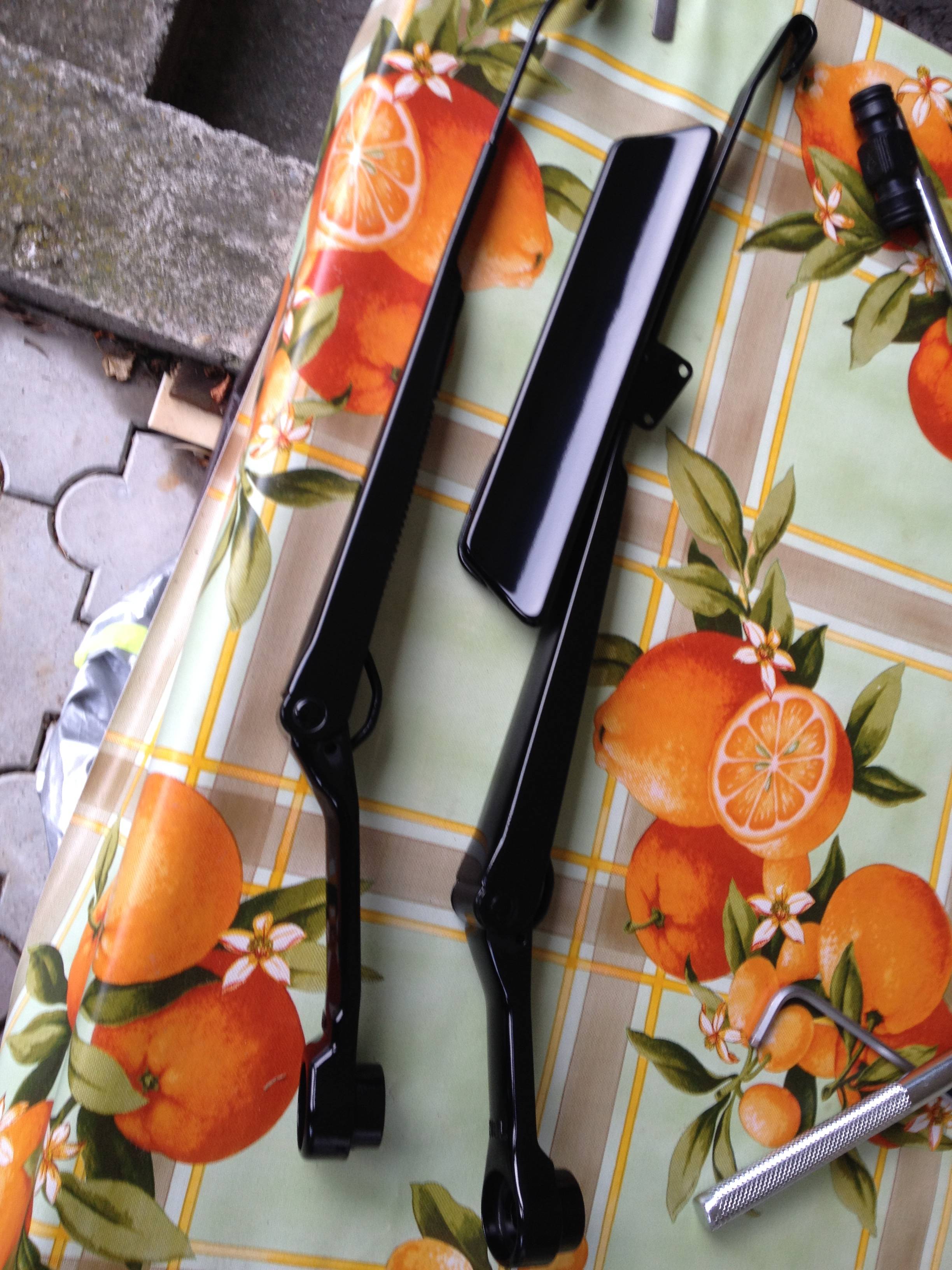

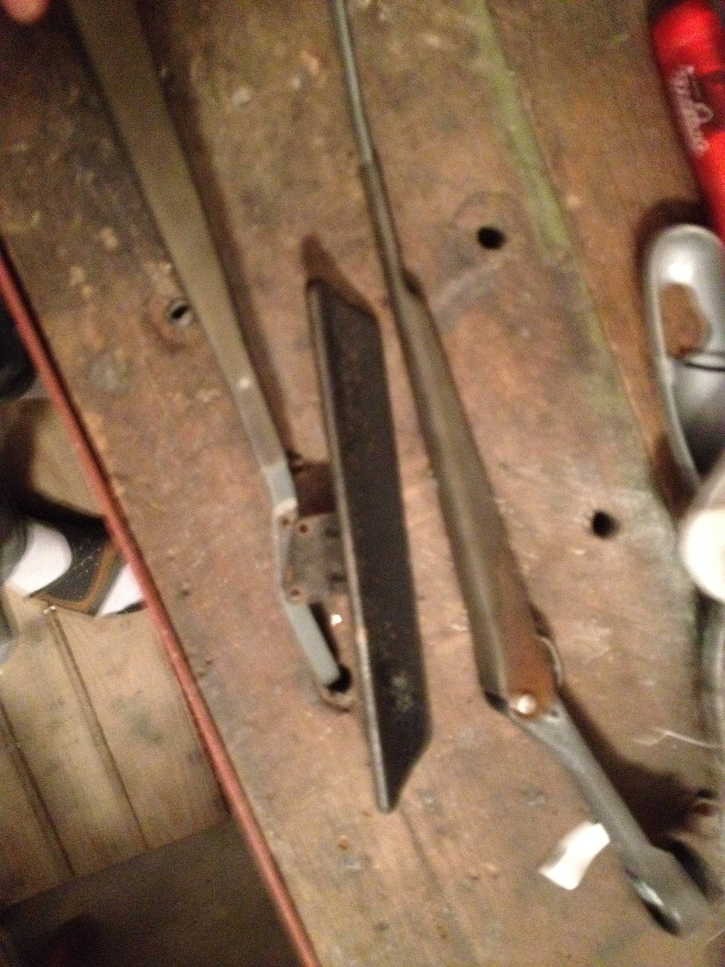

Na záver, som sa pustil do stieračov. Tie som zmontoval už pred 3 dnami a postuplne ich ošetril.
potrebuje to komentár ? tie sú hádam ešte priamo z Hiroshimi
takže v praxi to bol výlet do farby laky v extrémnom lejaku, nákup šmirgľov od P80 až po P2000, týpek sa ma pýtal či idem brúsiť sklo a ja na neho že niee, len 20rokov staré stierače :-D

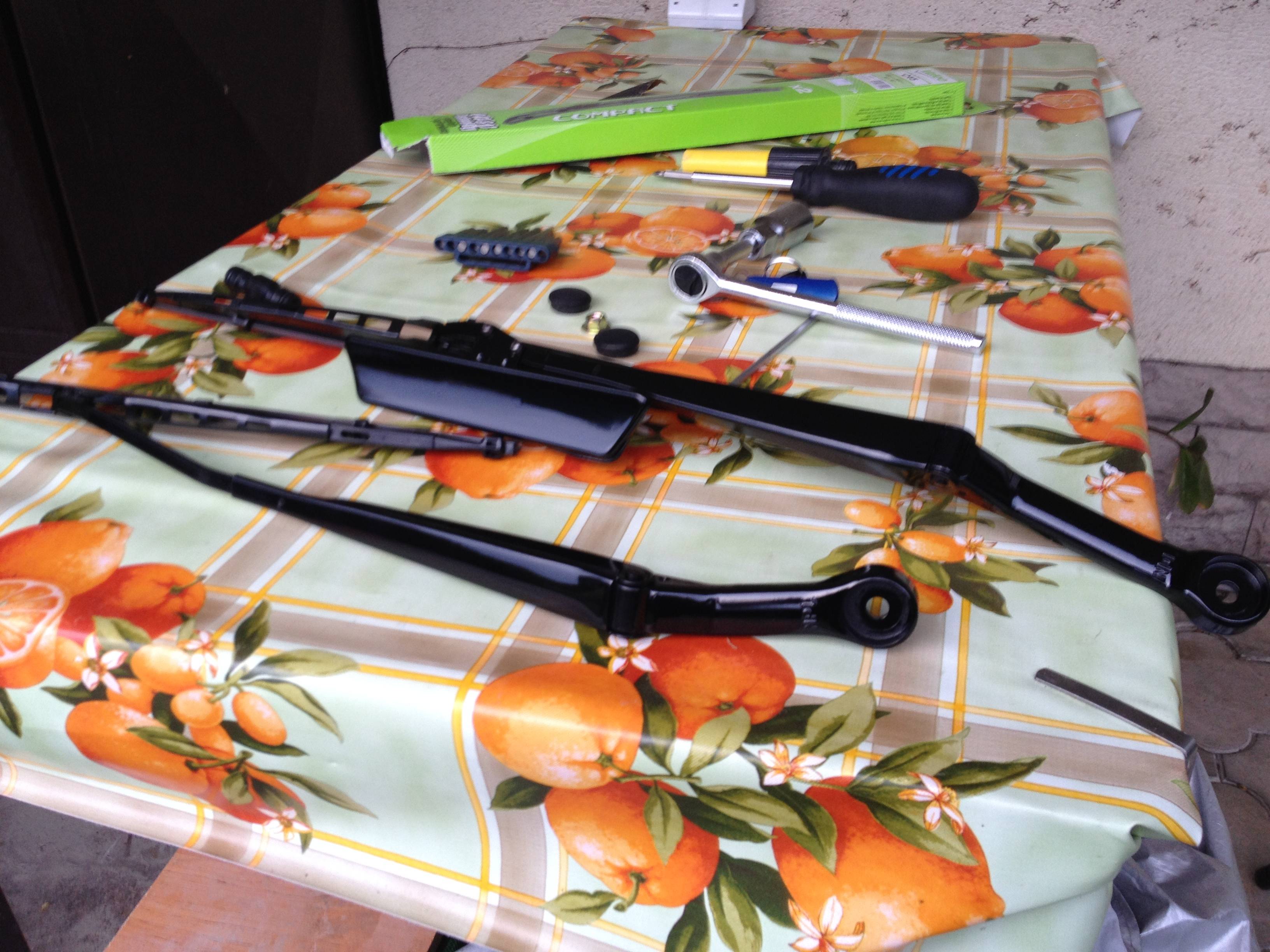

tak či tak ošmirgľované nalakované, preľakované čírim lakom a tadá, ako nové ...
Opať žiarivé ako to má byť :-)
ako som vyššie spomínal bol som v tých autosúčiastkach tak som sa aj spýtal či nemajú na mazdu náhodou stierače a náhodou mali... takže zase stierame
stierače

no pecka.ty stěrače musim taky spáchat. si mě inspiroval..a volant?škoda mluvit..hned bych si ho chtěl vyzkoušet!

Příspěvekod LordJames » 13 srp 2014, 23:16
Na sterace se taky chystam dlouho :) Volant je ale ebay fake, za to ti tu origomilci daj za usi :-D

Nemas teraz packy pod volantom prilis daleko od volantu? Ja som tiez riesil dilemu ci dam odsadeny, alebo nie. Nakoniec som dal bez odsadenia a je to akurat

Příspěvekod AndrewG » 13 srp 2014, 23:40
je to origo, ziaden fake, ak súdiš podľa lepidla že je to fake tak nie nieje :D a podľa tuhosti to fake tiež zrovna nebude :) a páčky sú tak že ich len tak tak dočiahnem :D ale to bola posledná vec čo ma zaujímala, chcel som to hlavne bližšie pri sebe a mať viac miesta pod nohami na tance na pedáloch :D
Re: Andrew´s Miatka - Red 94 LSD
Příspěvekod LordJames » 14 srp 2014, 00:03
podle lepidla a podle svu, tak to pardon, jestli neni :) kolik stal?
