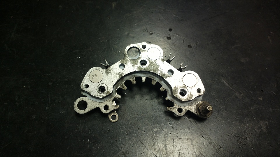

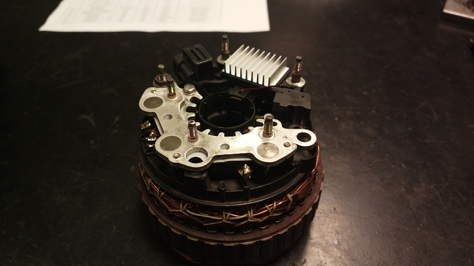

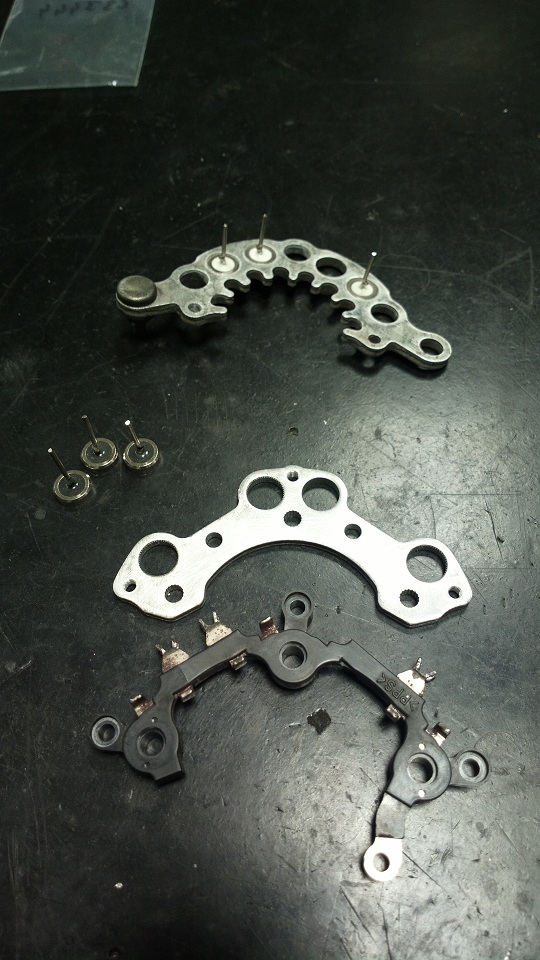

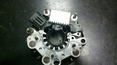

Příspěvekod vodi » 24 úno 2016, 17:04

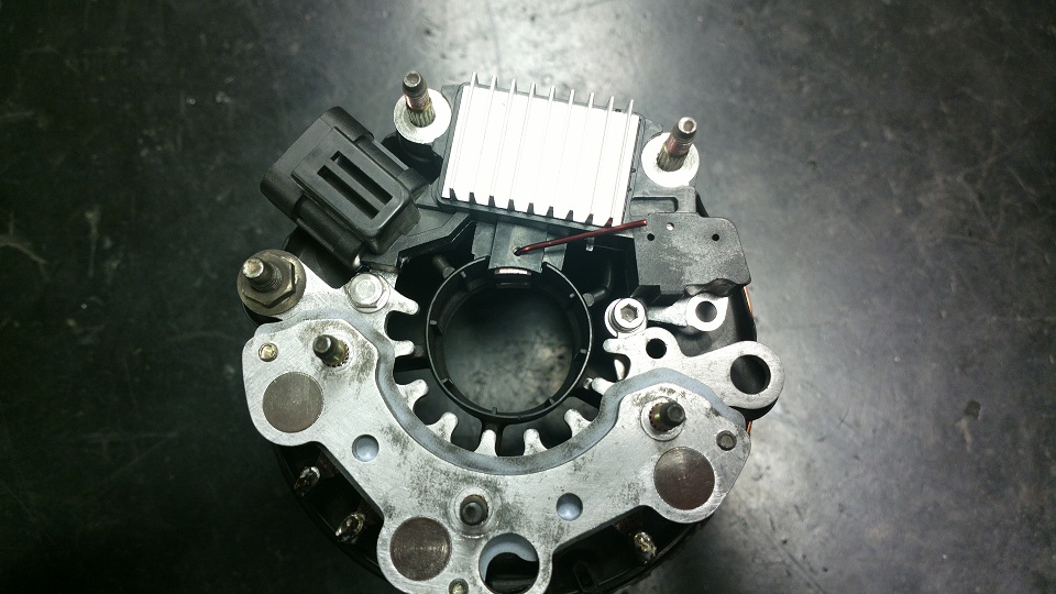

Protože se těsně před zazimováním alternátor rozhodl, že 1,5V je pro mx-5 lepší, než 14,5V, tak jsem se přes zimu pustil do repase.
Jedna dioda prošlehlá, tak jsem rovnou vyměnil všechny. Pro jistotu regulátor s novýma uhlíkama (když už) a teď čekám jenom na zadní ložisko. Po složení snad nemá právo nefungovat :D
Pro zajímavost přikládám foto. Je to Hitachi LR180-766.
