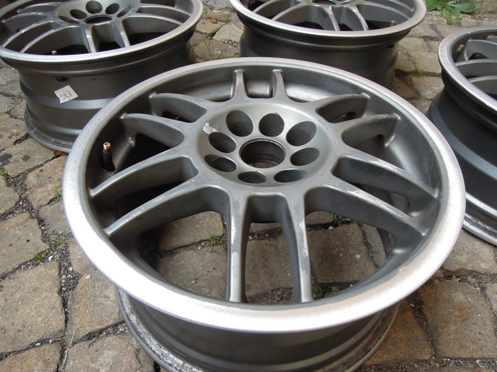

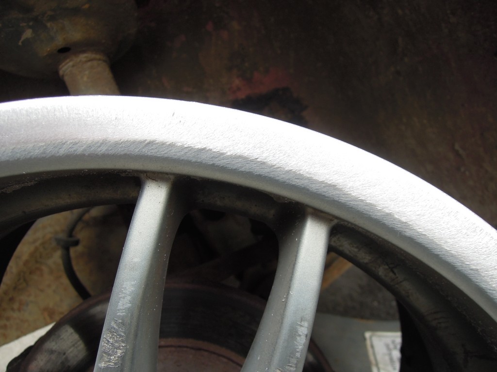

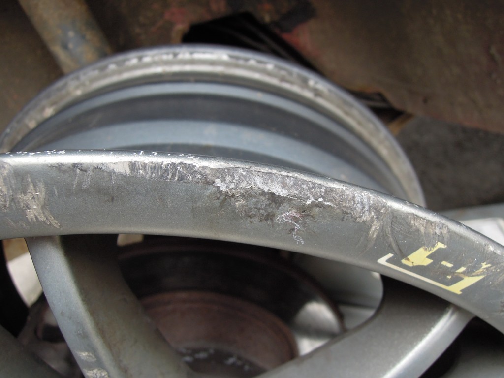

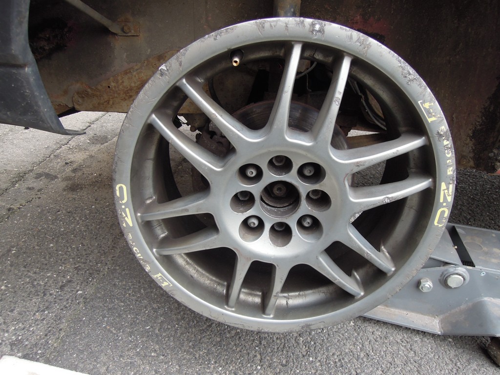

A protože F1 fungovaly v každodenním provozu, tak co límec to šrám, proto bylo potřeba jim ještě před pískováním dát ještě trochu péče...
Při té příležitosti jsem si dovolil malé výchovné video https://www.youtube.com/watch?v=pbvmEX49v4g

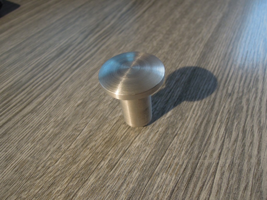

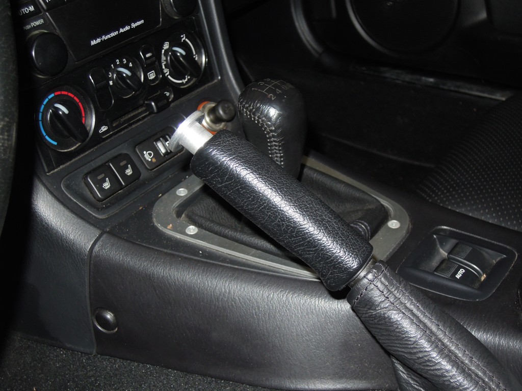

Kdopak ví odpoví...
Re: Magda - NBfl 1,8 Sportive
Příspěvekod AndrewG » 03 pro 2014, 23:56
Drift button !

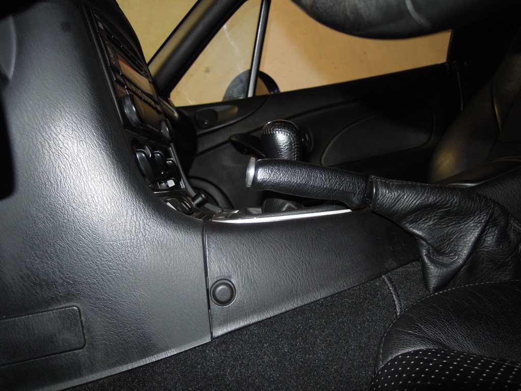

Příspěvekod m8rinek » 05 pro 2014, 22:53

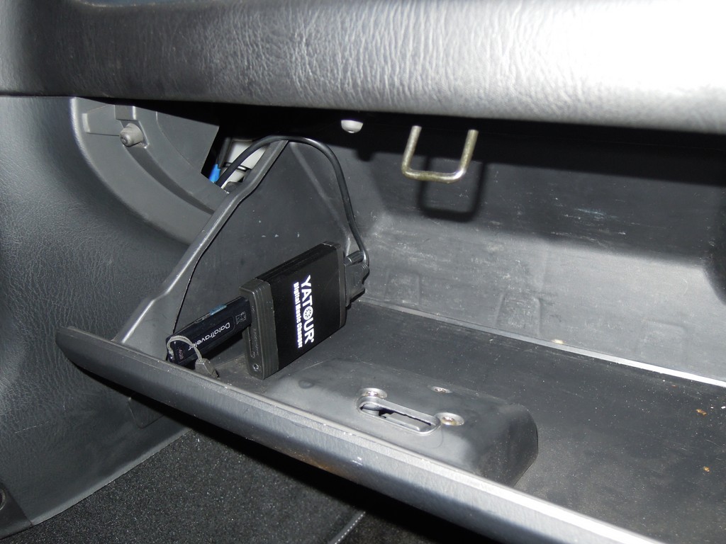

Tak jest, už je i v autě...

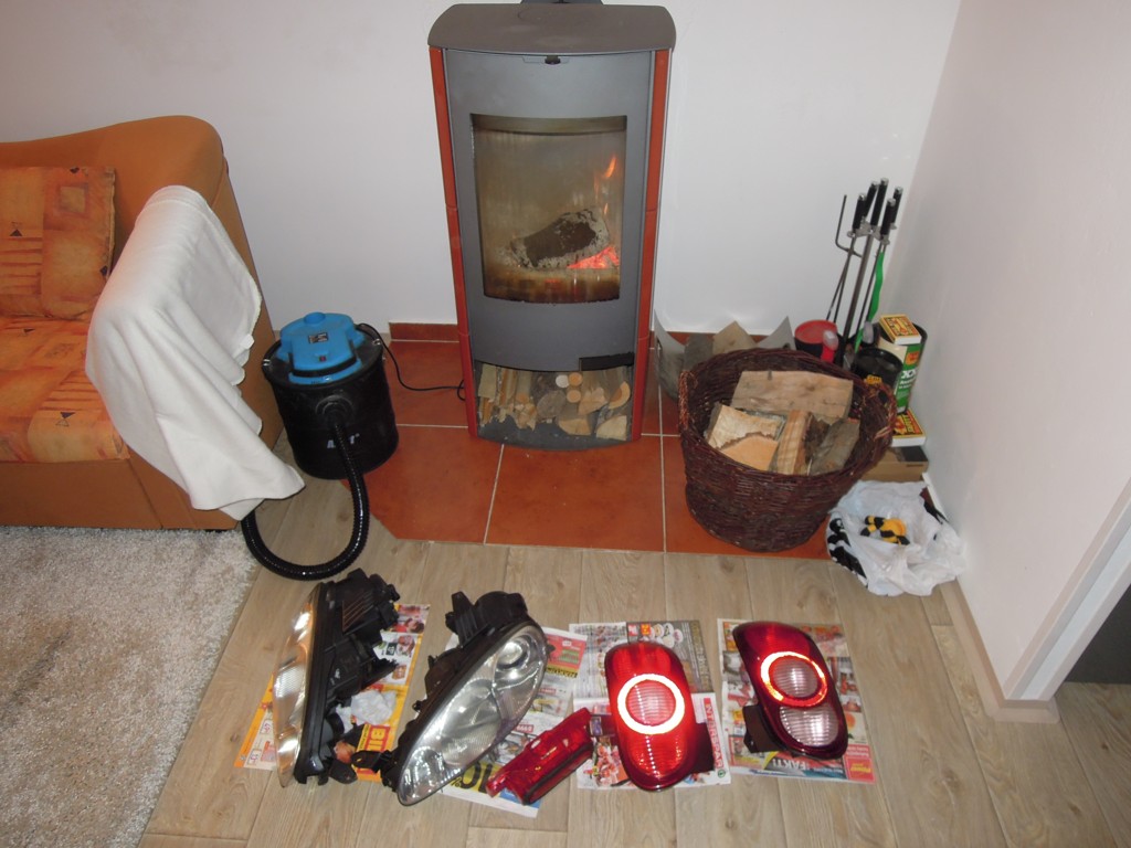

Následovala instalace Mp3 chargeru.

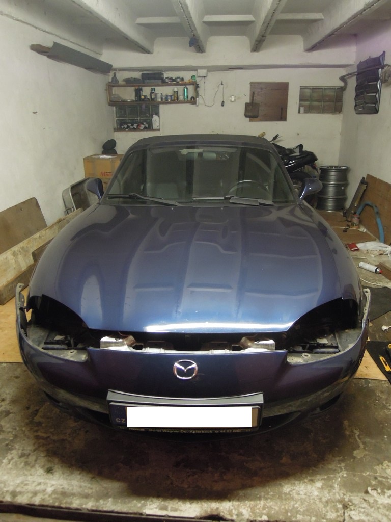

A nakonec demontáž všech světel, kvůli odbahnění a následnýmu leštění.
No a končilo to teď rodinnou idilkou u krbu.
Příspěvekod MAXsport » 05 pro 2014, 23:00
Ten MP3 charger je co zač? Zapojil jsi ho do klasickýho NBFL rádia? ;)
michal@maxsportpneu.cz
MAXsport
Příspěvky: 1401
Příspěvekod m8rinek » 05 pro 2014, 23:22
Yes, konkrétně je to tohle http://www.aliexpress.com/snapshot/6345295916.html . Byl to trochu risk, protože MX5 není uvedena v seznamu, ale premává to v pohodě... Jen bacha není to uplně uni (měl jsem totéž z ebay pro VW a konektor neseděl).

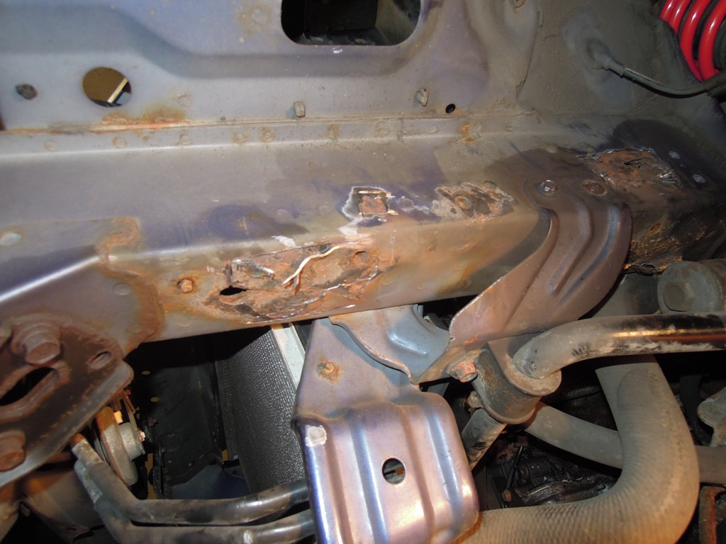

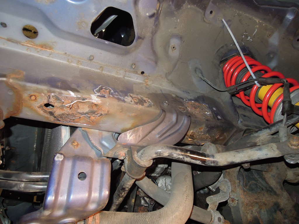

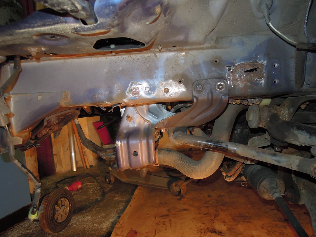

Dnes trochu negativně... Rozšťoural jsem přední nosníky, kdybych tak neudělal mohl jsem se spokojeně tvářit jako že se nic neděje, ale teď už není cesty zpět, z počátku se to tvářilo jako triviální oprava za asistence CO2, po chvíli mě ale humor přešel a bez nápravy ven to udělat nepůjde (ještě, že mám hotovou tu geometrii :D).
Nakonec jsem usoudil, že než to patlat v garáži, udělám co nejvíc přípravy (demnotáže) a klempířskejch polotovarů předem a za víkend na zvedáku to musí být, alespoň se zrovna sfoukne olakování podběhů. Nicméně když už to má auto co má najeto jen 100tkm, tak věřím, že to v čechách mají všechna NB.

Dnes jsem se teprve dostal k odstrojování čumáku toho mého ťukance. Celou dobu jsem doufal a modlil se, že najdu jen pár vyloženě povrchovejch mapiček... no bohužel :D. Vypadá to asi prakticky stejně, jako u tebe.
Z toho je mi trochu smutno. Auto najeto 128kkm. Zvenku vypadá parádně a pak člověk najde tohle... Jediné co trošku lepší náladu je, že to stejně půjde ke klempíři. Tak jsem zvědav, kolik si řeknou za vyvaření nosníků.
Dokumentuj! Rád bych se podíval, kam až se probrousíš, resp. co tam všechno pak vevaříš.

Příspěvekod seatik » 06 pro 2014, 23:46
Koukal sem ke klukum na FB u Svanku https://www.facebook.com/pages/Guru-Rac ... n=timeline
a tam ty NBfl jsou vazne derave na nosnikach jak cednik...skoro bych řekl,ze ty NA jsou na tom porad lip. Nekde tam musí byt konstrucni chyba,jinak si neumim vysvětlit,co se v tech nosnikach deje :cry:
Příspěvekod m8rinek » 07 pro 2014, 00:17
Co jsem tak pochopil, tak jsou tam 2-3plechy sbodovaný na plocho k sobě a někde se tam sráží voda, protože to jde do kopru lokálně. Ve slabý chvilce jsem si říkal, že to nechám někoho udělat, zkušenost je taková, že bych to stejně předělával :D. V Guru to řešej hezky, ale autogenem si sáhnout na auto nenechám. Nosníky vyřežu, naohýbám L profily z nějaké 2-2,5mm a ,,nahradím,, tím stávající svařenec. Znamená to vevařit 4matky a 1 šroub, možná nějakou výztuhu zevnitř, ale to uvidím až po rozkrytí...
Hlavně aby stačilo jen vyndat nápravu, s motorem se mi ven nechce...
