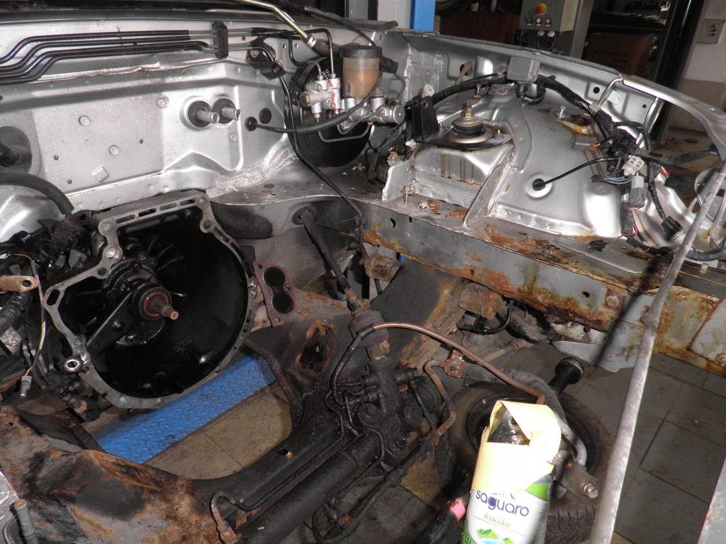

Příspěvekod Dejvid » 16 úno 2015, 21:42

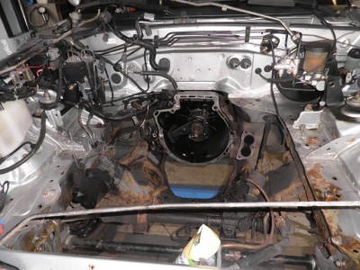

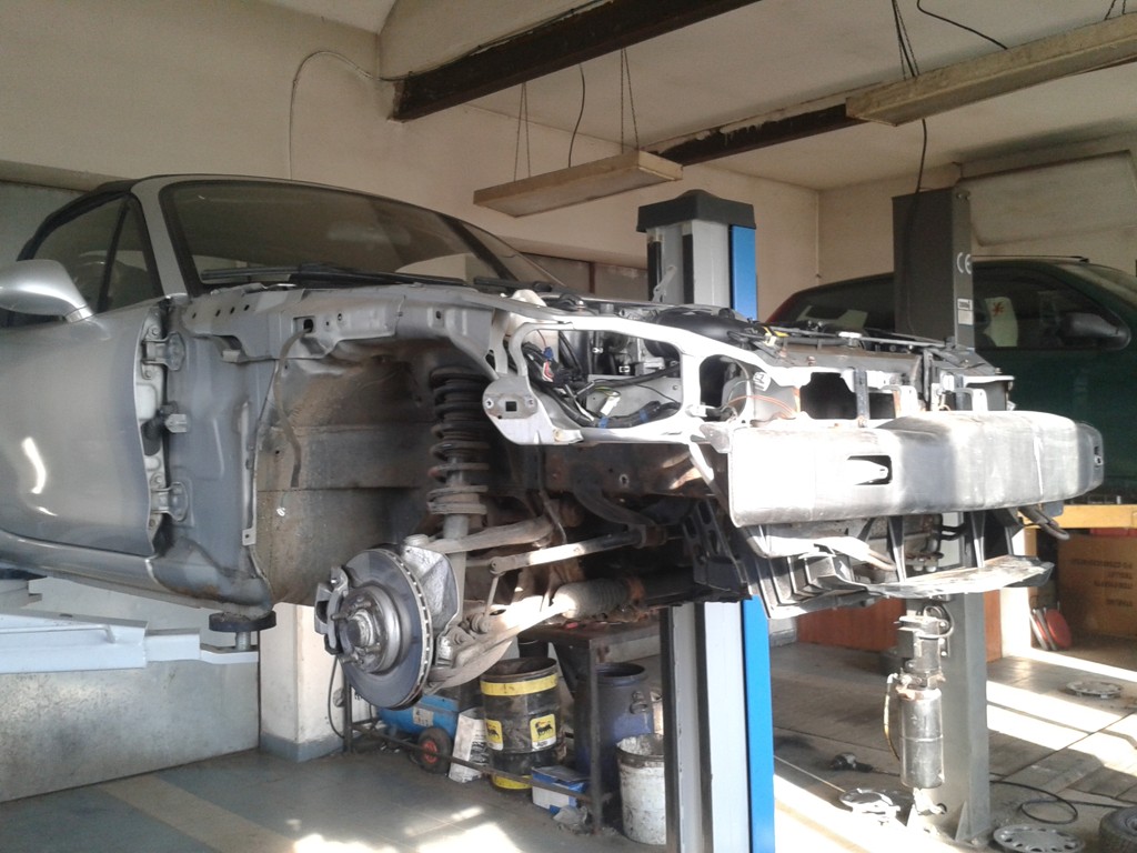

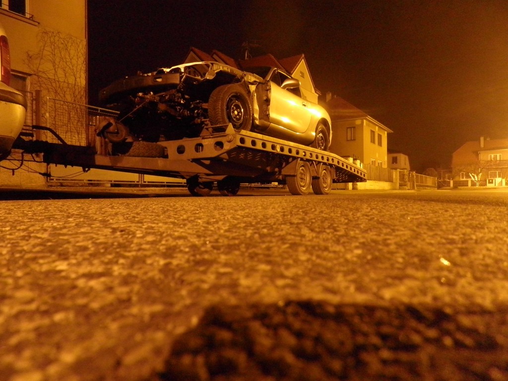

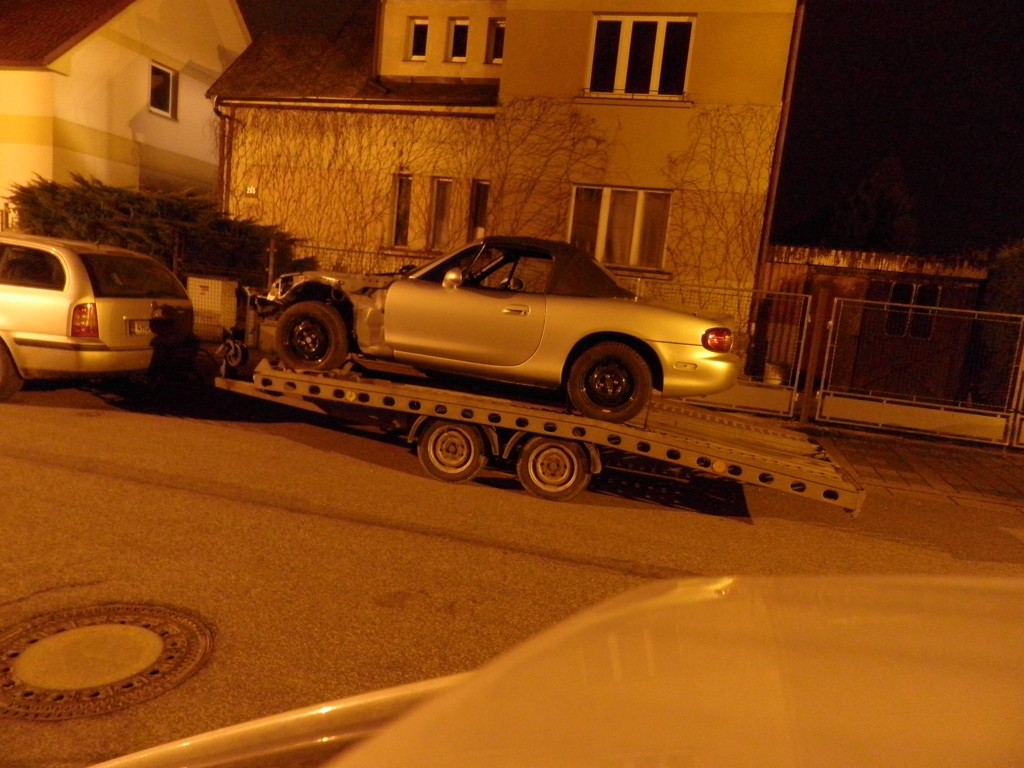

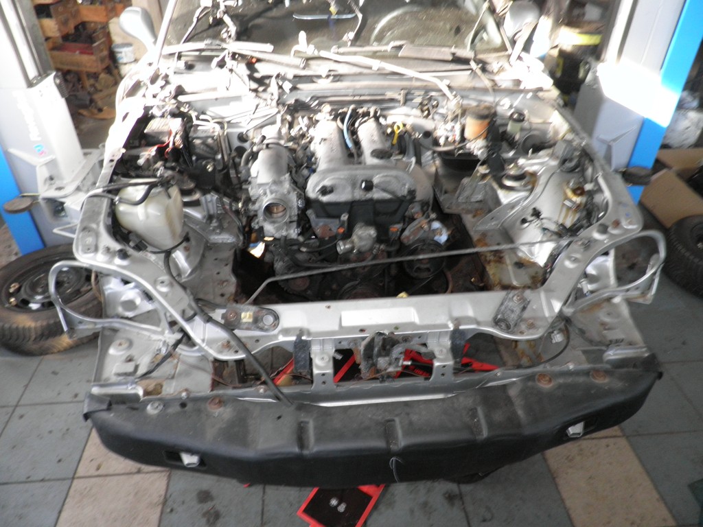

Takže dneska nastal den D a abych řekl pravdu, jsem z toho tak nějak nervózní :| Předek komplet odstrojen, v tuhle chvíli by měl být motor odstrojen a přichystán na vyjmutí z auta. Co se týče koroze, tak levej nosník se mi moc nelíbí ani za nápravou, radši jsem do toho ještě ničim nešťoural. Poměrně hloubková rez je místně na začátcích prahů, tam taky doufám, že při broušení rzi se nepodívám skrz... Co mě na těhle akcích vadí je to, že ikdyž už jsem vše 2 měsíce předem domluvil, tak stejně minimálně jeden z článků neklapne, takže z dílny od mechanika auto nepojede rovnou ke klempířovi, ale domu, kde bude čekat na pokyn klempíře, abych auto přivezl. Na každej převoz si musim vyjednat podvál a řidiče, kterej disponuje Ečkem, protože jsem si ho (já blbec) ještě neudělal... :| Prostě samý komplikace to jsou..

Příspěvekod Dejvid » 17 úno 2015, 23:01

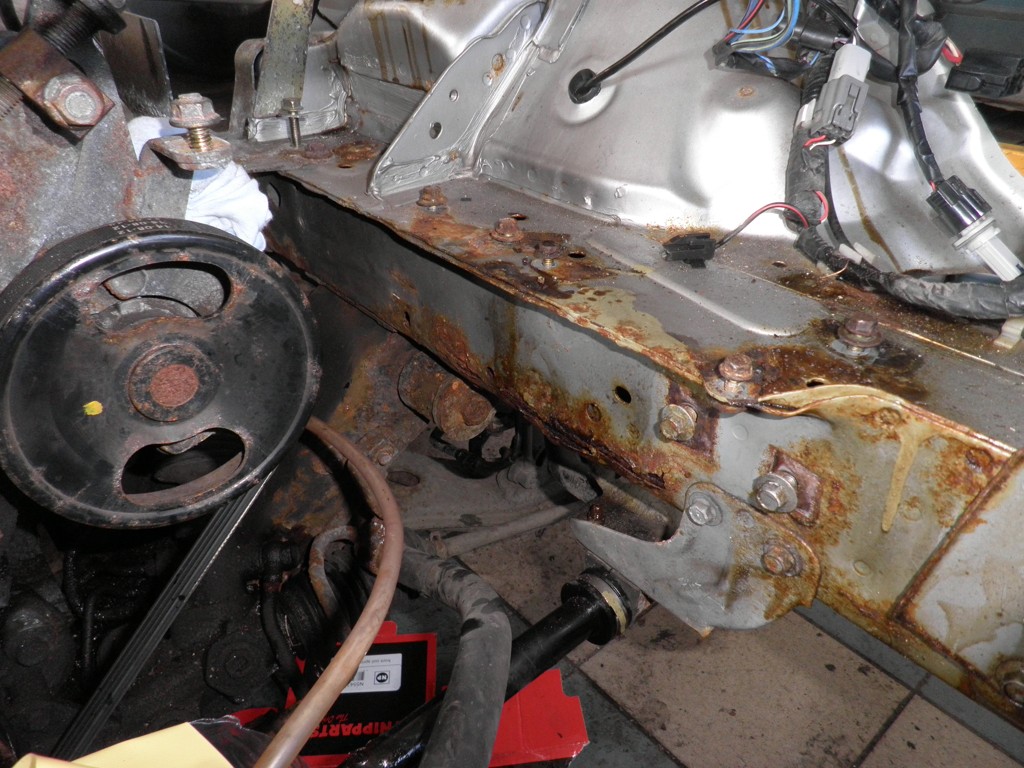

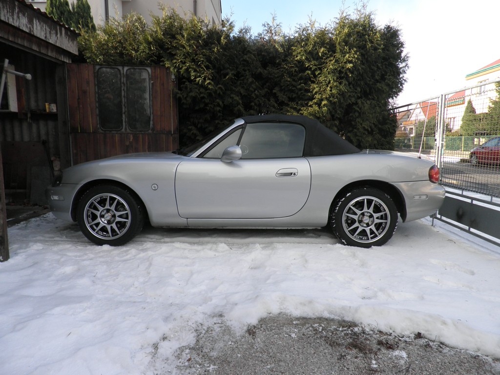

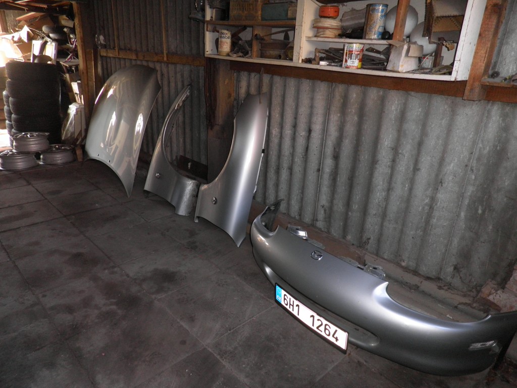

Marod převezen domu, kde bude čekat na převoz ke klempířovi. Motor z auta venku, štefty na výfuku všechny utrhaný a do nosníků za nápravou jsem se ještě neodvážil zajet šroubovákem, tak uvidíme :D

Příspěvekod Dejvid » 22 úno 2015, 22:57

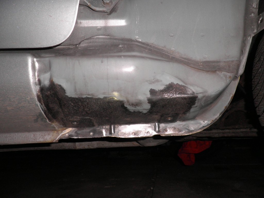

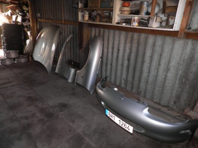

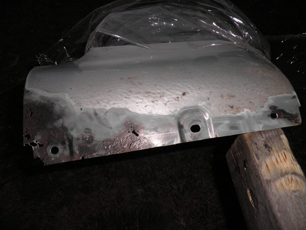

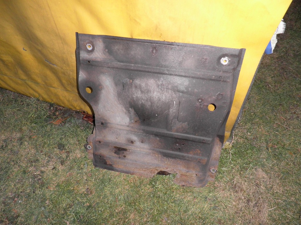

Jen tak zlehka jsem něco dělal, sundal jsem pár věcí, co bych rád nechal nazinkovat, trochu jsem zabrousil do některejch rezavejch míst, za učelem zjištění, jak moc do hloubky to je... Dobrá zpráva je, že začátky prahů pod blatníkama jsou sice celkem do hloubky rezavý, ale nejsou děravý. Horší je to s blatníkem, kde kousek chybí, tak snad si s tim klempíř pohraje... ;)
nepatrně průhlednej blatník
uplně zdravý to neni, ale skrz to taky neni
Než tohle zpravovat, bude asi lepší sehnat jinej plech...
