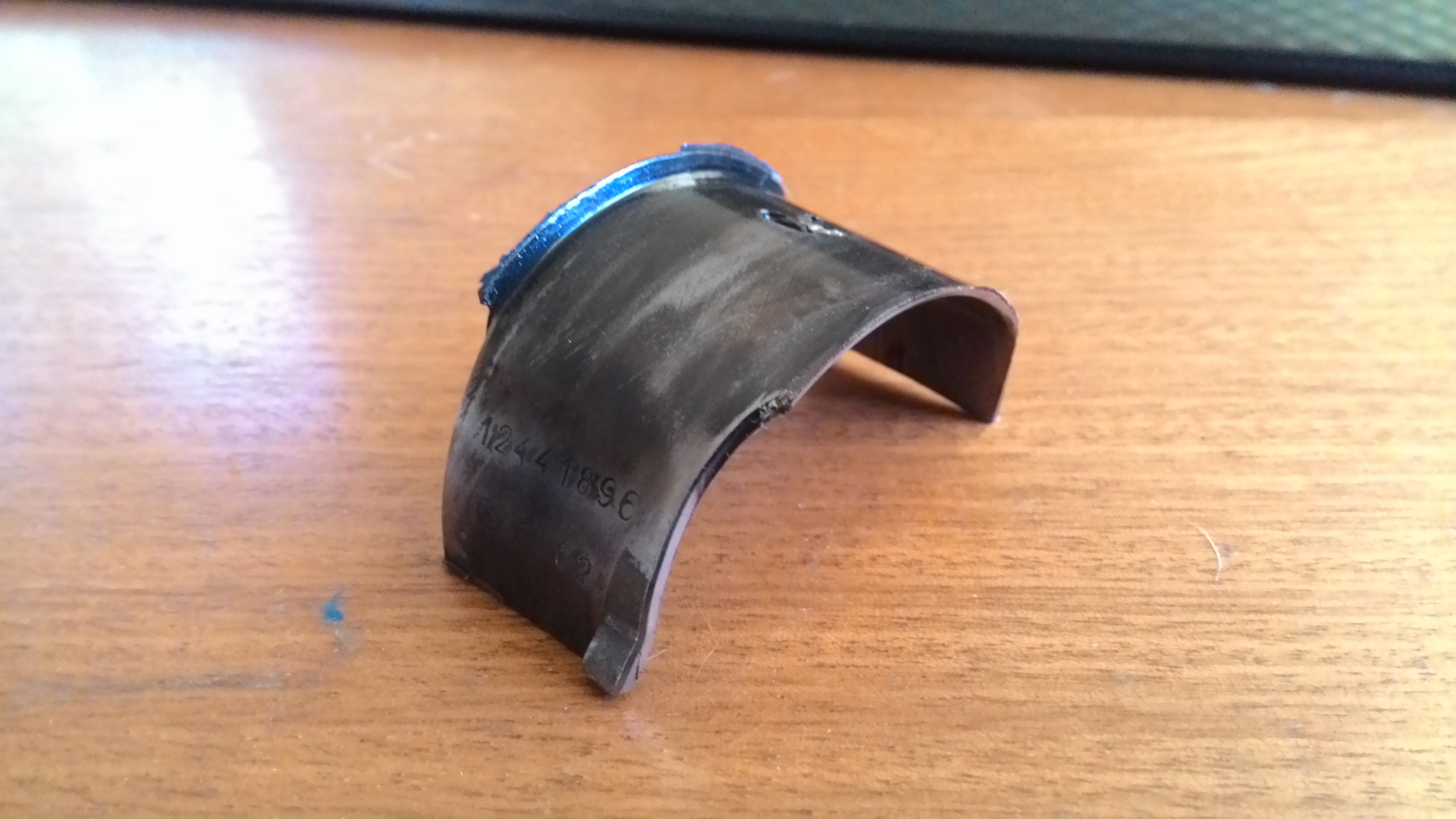

Toho času bohužel s motorem ve smrti :-/ Hned na první rychlostce Rally Pačejov to sežralo další klikovku. Budu muset preventivně zahodit blok, jelikož nevím proč se to děje. A sehnat jinej blok Š130 je taky trochu problém :-/

Ufff... krivý blok? Držím palce pri ďalšom vývoji

Nedokážu říct. Při běžným výletě to sežralo ojniční pánve na dvou ojnicích. Ject Pačejov na sériovým motoru jsme nechtěli, tak jsme riskli jen nasazení novejch pánví. 100km zajíždění to vydrželo a po 6km na první rychlostce to zaklepalo znova. Budu to v týdnu vyndavat a laborovat co dál. Letos už ten motor určitě neoživím, hodím tam sériovou 12tku po zbytek sezony a přes zimu musím něco vymyslet. Možná by i bylo řešení nechat blok a prostřelit ho na velký ložiska z favorita a tím ho rovnou i srovnat.
