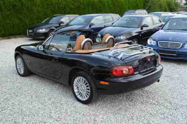

Celkovo kladný pocit z auta mám plný si svoju zámer tak ako má. Len ak by ste niekto mali nosič na kufor rád kúpim je to taký ten naprieč auta čo sa uchytáva.
lebo zbaliť sa na dovolenku do hôr a k moru na dva týždne plus si kúpiť pár gastro suvenírov a klasických suvenírov a potom to zbaliť do auta je problém. :lol: 20 fliaš vína+olivového+piva oleja je dosť :D
na foto nieje všetko.
TAKŽE KÚPIM NOSIČ :!:

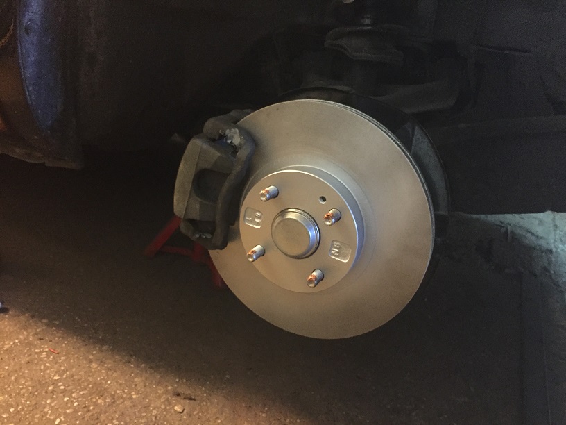

Rovnako po dovolenke aj NB-čko si dostalo trochu zaslúženej opatere a kompletné umytie z vnútra a aj z vonku. Vyčistiť disky a prehodiť pneumatiky. Tu sa však žiadne prekvapenie nedialo ako u Miaty, všetky pneu sú rovnako na tom. Kvapaliny všetky v norme nič nechýbalo.
Pri čistení diskov som sa rozhodol dať dole kotúče prebehnúť ich na sústruhu stočiť a zrovnať ich boli tam malé nepatrné drážky od platničiek.
ale som rozhodnutý ísť do dačoho lepšieho počas zimy neviem či sa robia na big brake Hawk-y ale keď nie uspokojím sa aj s EBC asi Yellow a nejaké lepšie kotúče.

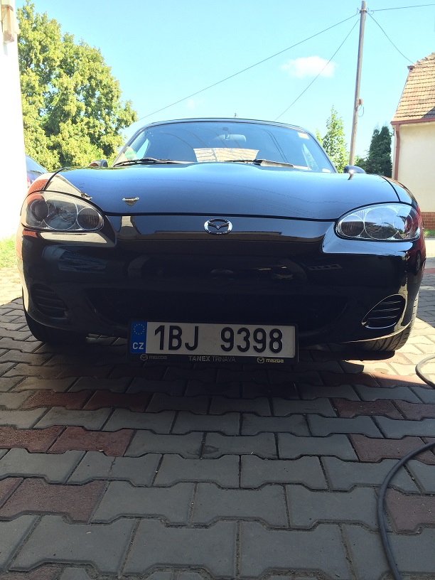

Ďalej behom parkovania v meste mi nejaký debil cúvol do predku a posral predný nárazník a držák EVČ tak som musel pre alokovať prednú špz
novú pozíciu dostala dole pred mriežkou chladiča

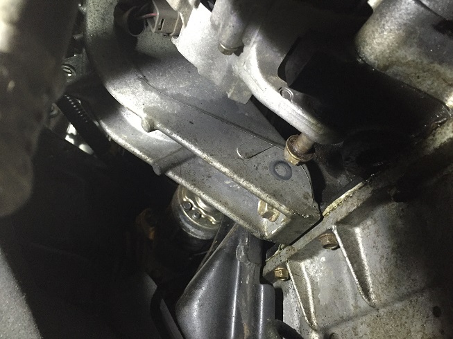

jediný následok z dovolenky bol občas popiskujúci remen na alternátore ale to som si najprv myslel ,že však origo 10 ročný remeň asi bude už KO ale po demontáži som sa divil jak hovado :o :lol: po cca 12 000km sa mi povolil šrób spodný na alernátore a alernátor sa uvolnil a jemne skrížil. Tak som alernátor vrátil do svojej pozície a dal aj keď nebolo treba nový remeň.
