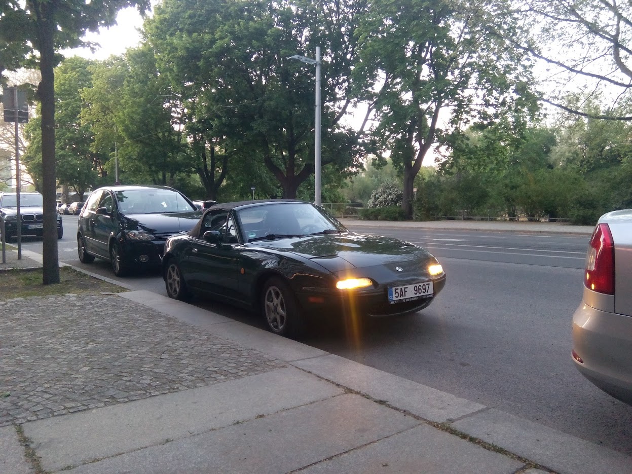

A ted uz k tem zmenam. Po reroutu jsem se pustil do denniho sviceni. Rozhodl jsem se pro montaz switchback LED, jelikoz mi tato varianta prijde jako nejmene invazivni a nejlepe funkcni. Cinska sada samozrejme nema uplne 100% funkcnost, takze svetla sviti i pri potkavackach. Na druhou stranu vykou led a ostatni funkce jsou bez problemu. No, az ukonci Fernie vyvoj vlastni sady, tak to predelam :) LED jsem nainstaloval do origo blikacu; denni sviceni je tedy zlute (doufal jsem v lepsi vysledek) a blikac je hoodne oranzovy. Video jsem postoval do technicke sekce... Doted me nikdo za tohle reseni nezprudil, tak snad OK a k zeleny se zluta hodi :D
mazda compatible LED, made in China
na aute

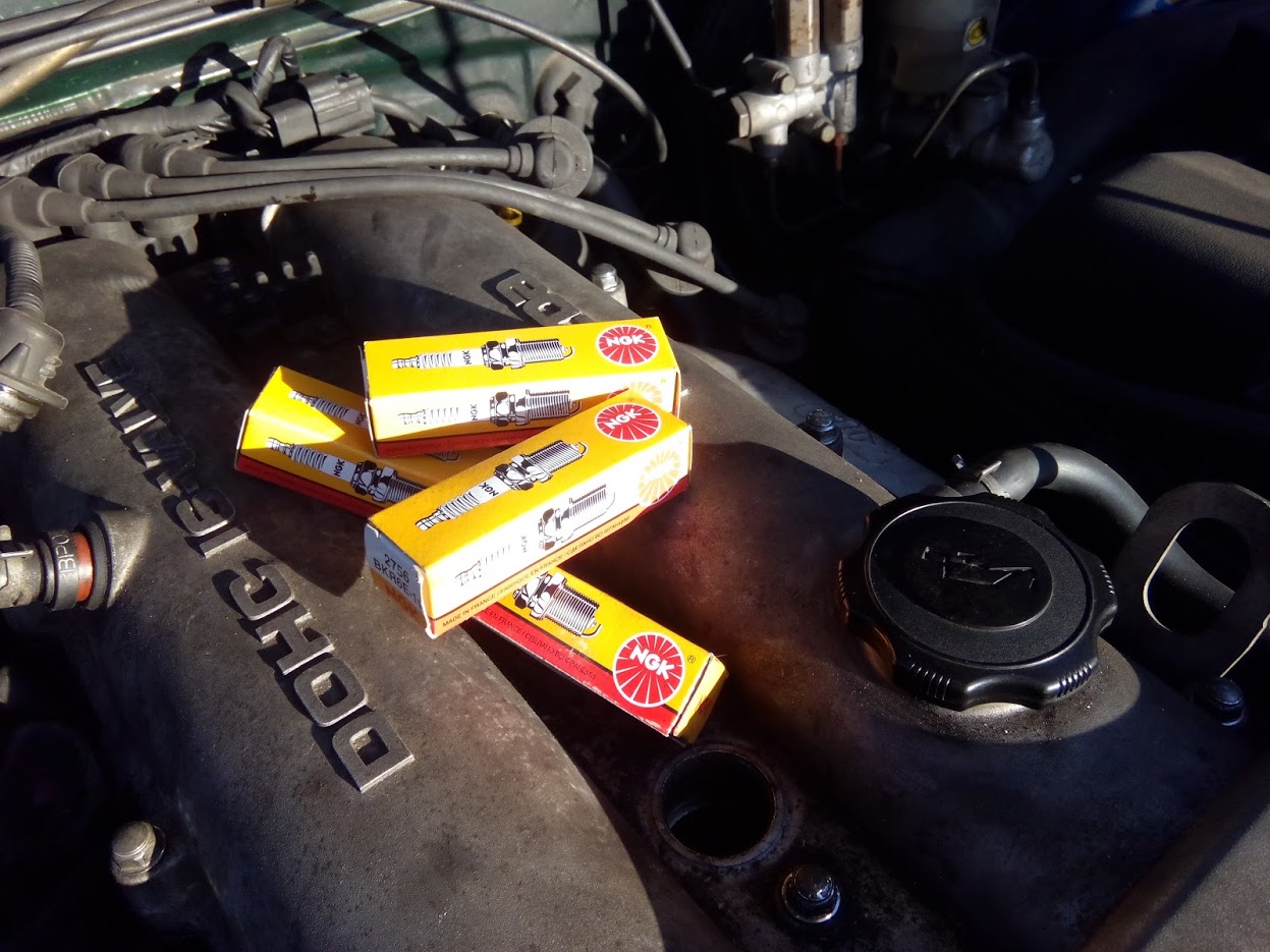

Nasledovala vymena svicek

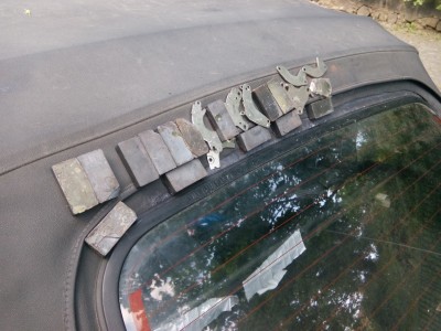

podarilo se mi dotahnout do funkcni podoby opravu strechy, i kdyz jeste je stale potreba dolepit nejaka mista a opravit kousky nad dverma. Mel jsem uplne odtrzene zadni okno. Po pruzkumu jsem zjistil, ze okno je z vyroby pouze nalepene na strechu, usoudil jsem tedy, ze podlepenim novym kusem strechy musi oprava fungovat. Jako lepidlo jsem pouzil TipTop cement sc2000 na gumotextilni dopravnikove pasy, zatim funguje dobre. Postup oprav:
Priznam rovnou, ze doted jsem strechu nedodelal. Jak to zaclo byt funkcni, cloveku se rapidne snizi motivace :roll: Puvodne jsem myslel, ze opravou prodlouzim zivotnost treba o rok a pak koupim novou strechu. Po tom kolik jsem tomu ale venoval casu, to MUSI vydrzet sezony alespon 3....

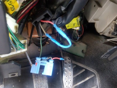

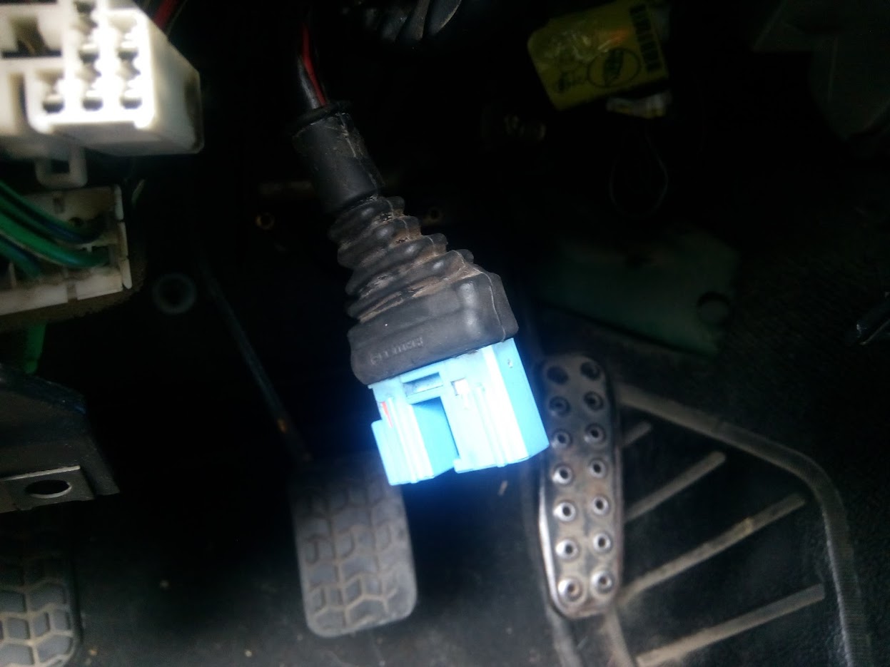

Koupil jsem beznou tuning nabu a pustil se do airbag defeat. Na kabliky pred konektorem jsem nacvakal fastony, odpor jsem vyresil podobne a schoval do stahovaci buzirky a to vsechno se mi veslo pod krytku konektoru. Elegantni reseni :)
A takhle to vypada v aute:

Tady jeste jedna pracovni fotka - zabicka veze nahradni organy pro berusku :lol:

Příspěvekod Pavel260 » 19 črc 2016, 10:13
slušná zásoba magnetů :D
