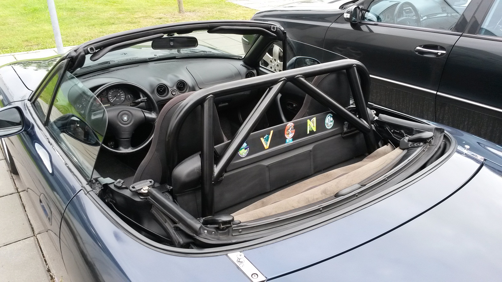

Jasně, že má gramo rollbar... Je vidět pár příspěvků výše/níže... ;)

JohnyS píše:Ahoj,
Ty tam máš windshot s reprákama? Já je mám taky, uvažuji o rollbaru, ale k tomu windshotu už jsem si udělal citový vztah :D vejde se to tam i s rollaberem nebo mám oko z kašparovy krávy, blbě vidím a nic takového tam nemáš ? :D
Tady to mas v detailu:
download/file.php?id=8768&mode=view
Jen se musely u tech repraku seriznout trochu ty kryci plasty.

Re: gramo - NB 1.8
Příspěvekod JohnyS » 19 čer 2017, 23:01
Super :) jen je škoda, že nejde i sklápět.

Příspěvekod PetrH » 19 čer 2017, 23:09
JohnyS píše:Super :) jen je škoda, že nejde i sklápět.
Nene, to opravdu nejde. K tomu abys ho tam napasoval, ho musis cely rozebrat a slozit ho v ramu.
Ale nikdy jsem ho neskladal, takze to jako nevyhodu nevidim.
