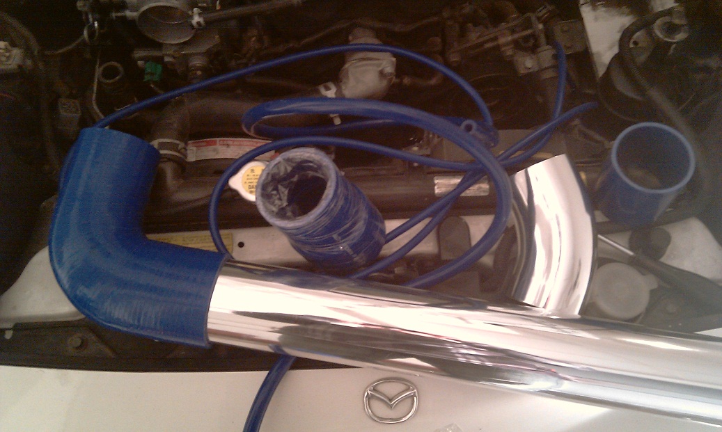

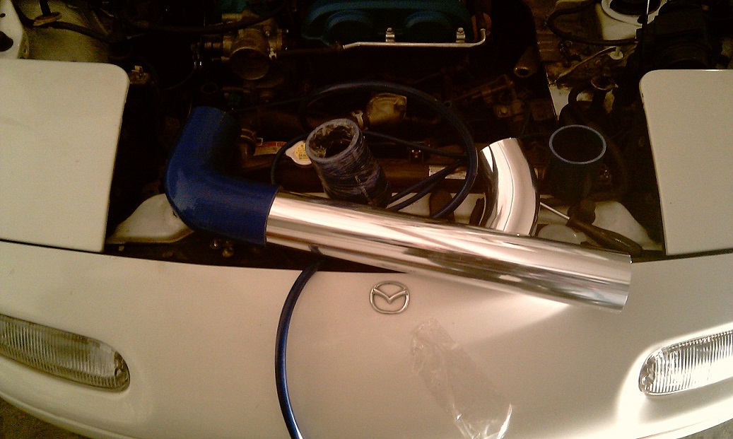

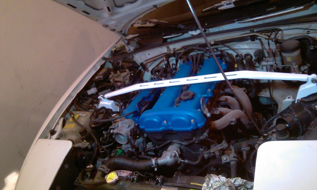

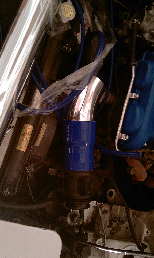

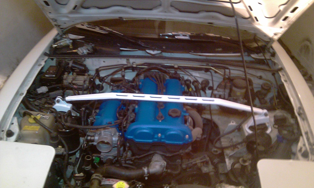

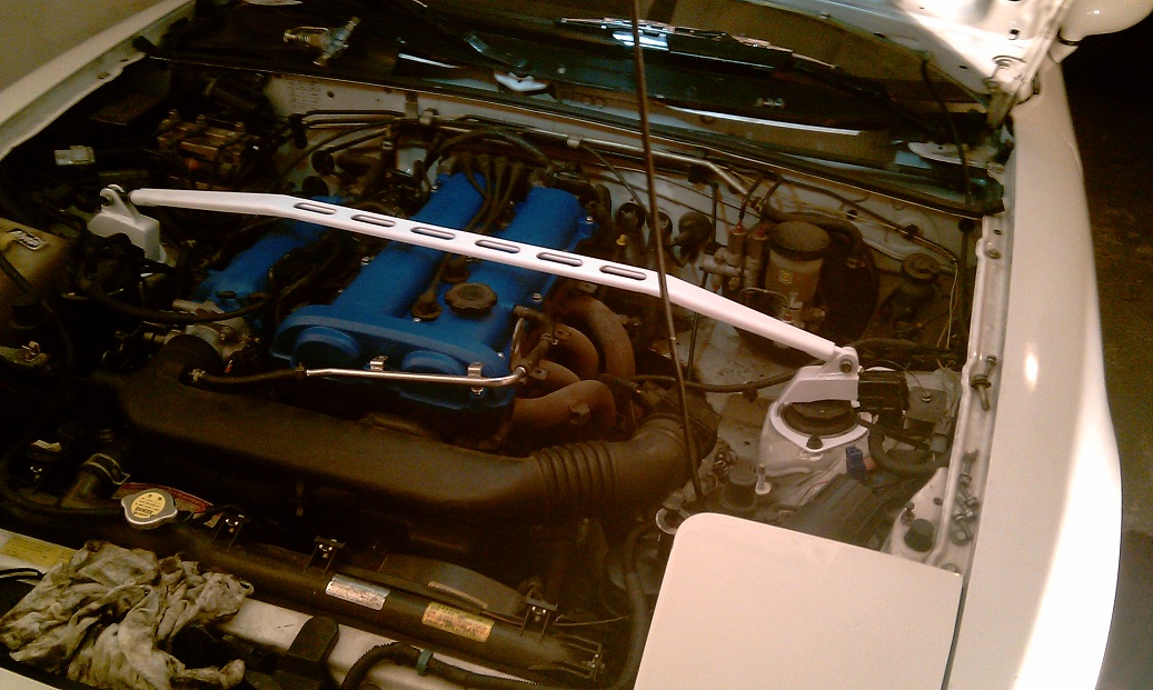

jinak dnesni vrtani.sani poskladany,EGR vykoply uplne ven,tesneni pod ventildeklem novy,pozapojovany hadicky a podtlaky a probehl start.asi jsem nic neopomel motor vrci a drzi volnobeh.tak to bude asi dobry.
jinak rozpera po komaxitu,cerstve.ani nestihla vychladnout kdyz uz jsem na ni cekal...
a ted cekam ja na silikonovy hadice a spojky a prechodky a podtlakovy hadicky a bude se barvit dal.

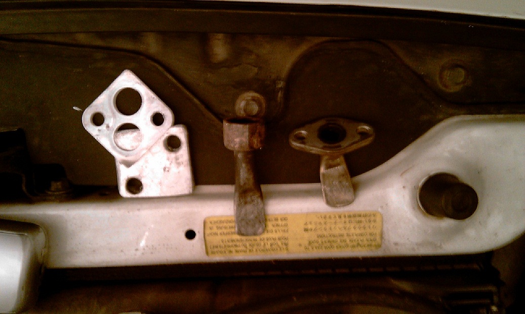

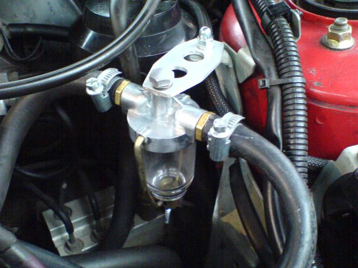

zaslepeny EGR

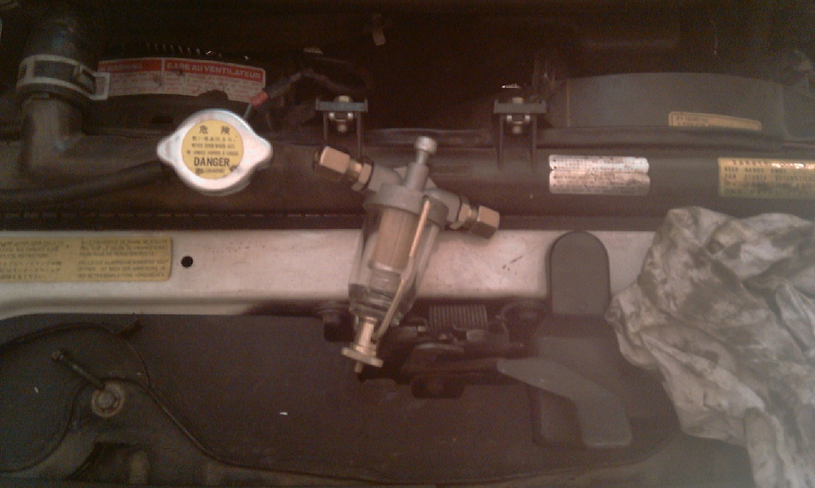

a tady tu nadobku pouziju na odkalovani sracek co nam jdou do sani.proste prez ni navedu hadici co vede z vika ventilu do sani prez PCV ventil

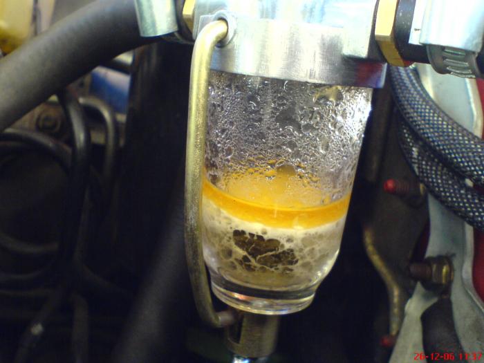

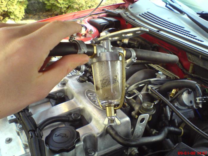

tady mate nazorny priklad co tam sajete za sracky.
fotky jsou od clena AHC venita,tak doufam,ze nebude nastvany za copyright
