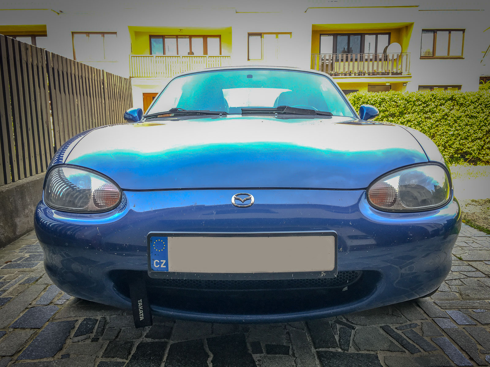

Na začátku března byla Miata probuzena ze zimního spánku. Loni na jaře jsem měl problém nastartovat, proto jsem před zimou natankoval 98 a chytlo to na drc. V půlce března proběhla technická a emise, takže bude zase na dva roky pokoj. Dneska jsem měl trochu času, tak jsem ošetřil zadní lemy a víko kufru Konkorem. Je to spíš pro pocit, lemy už nevypadají moc dobře, takže příští rok půjdou pod kudlu. Nevzhledný samodomo tahokov v předním nárazníku jsem vyměnil za pohlednější výplň z IL. Ještě jsem chtěl pořádně vyčistit interiér, ale vzhledem ke koncentraci pylu v atmosféře jsem se na to vy*ral :D Aspoň jsem vyčistil a naimpregnoval kůži na sedačkách.
Výhledově mě čeká větší servis, kdy chci vyměnit hlavně tlumiče. Z Japonska už dorazil kit na repas řazení a z IL tvrdší silentbloky motoru. A pak se budou dělat takové prkotiny jako díra ve výfuku, apod. Prostě nuda, nuda, šeď, šeď...
Přikládám jednu fotku, kde je snad trochu vidět nová výplň v nárazníku a jednu fotku ze setkání s mladší sestrou :)

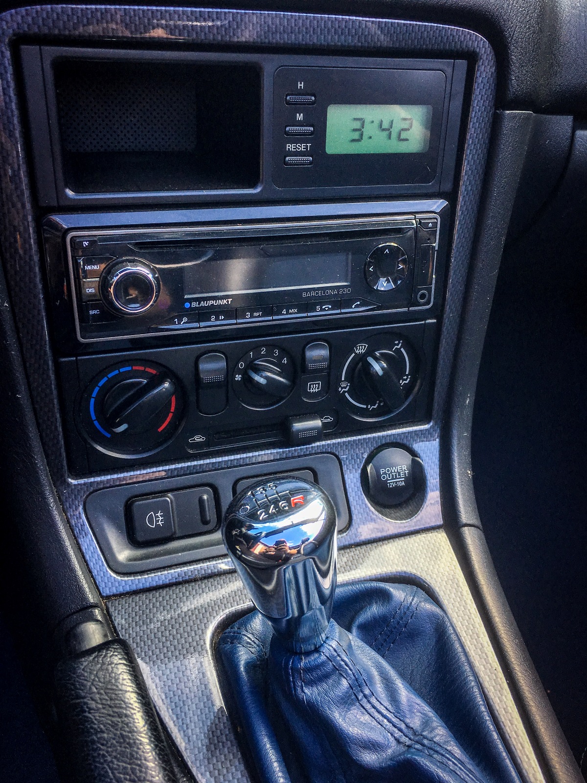

Minulý víkend jsem si vyzvedl auto po větším servisu podvozku. Chtěl jsem se co nejvíce přiblížit originálnímu stavu, proto jsem zvolil tlumiče Bilstein B6 Performance, které by svojí charakteristikou měly víceméně odpovídat tlumičům z prvovýroby. Zároveň došlo k výměně jejich horního uložení (Lemförder) a excentrů na ramena od Hrocheho, které jsem preventivně koupil, protože jsem tušil, že původní nepůjdou povolit. Paradoxně šly povolit z celého podvozku nejlíp :) To se ale nedalo říct o silentblocích, které se musely uřezat. Proto jsem trochu neplánovaně koupil červené Strongflexy. Samozřejmostí bylo seřízení geometrie. Původní podvozek už to měl hodně za sebou (taky po čtvrt milionu km se není čemu divit), takže auto teď funguje úplně jinak. Je mnohem tužší, ale ne tvrdé, nenaklání se a zmizely otřesy při přejezdu větších nerovností. Přijde mi, že řízení trochu ztuhlo a má lepší zpětnou vazbu, ale to bude možná díky nastavené geometrii. Kromě podvozku došlo ještě na běžnou údržbu - olej (opět Millers Oils 10W-50), brzdová kapalina, atd.
Zároveň jsem namontoval chromovanou řadičku z IL, protože mě štvalo, jak se původní kožená protáčí. Vypadá hezky, krásně hřeje :D ale problém s protáčením se vyřešil jenom částečně :roll: Občas mi jde špatně zařadit zpátečka, takže jak s tou šaltpákou kvedlám, tak se mi jí podaří vždycky trochu pootočit. Když jí dotáhnou na fest, tak sice už drží, ale je otočená o 135° proti žádoucímu stavu. Přikládám fotku, na které je vidět další zásadní upgrade, a to výměna zapalovače za záslepku od číňana.

Příspěvekod Renee » 17 čer 2019, 07:49
Koník píše: Chtěl jsem se co nejvíce přiblížit originálnímu stavu,
:mrgreen: Tak jsem to taky dělal :D
Re: Koník - NB 1.8 Anniversary
Příspěvekod TeeJay » 17 čer 2019, 17:22
Pokud chceš, abys měl hlavici páky utaženou a zároveň ve středu, pokud to tak nevychází, je třeba dát pod ni kontramatku, kterou si dáš přesně do polohy, kde potřebuješ, aby zarazila hlavici ve šroubování. A matku pak proti hlavici v pozici utáhneš. Jen budeš mít hlavici páky výš o výšku matky.
Příspěvekod Koník » 17 čer 2019, 19:04
Když mě to bude štvát, tak to zkusím. Díky za radu ;)
