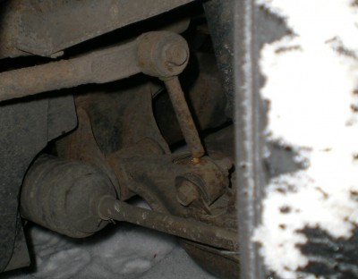

Dneska bylo fajn poježdění až na jedno nepříjemné zjištění, ozýval se mi nějaký divný zvuk od levého předního kola a ejhle, utržená kost torzky :( A to mě čeká 230km do práce.

2 Pavel: jako máš tu kost ? to víš že by byl zájem

pak hoď cenovku jestli najdeš. Jinak napadlo mě vyrobit ty stavitelné, zkusím poptat díly a ceny a zjistim na kolik by to přišlo. Kdyby jsme nechali udělat víc kusů, třeba by byla cena zajímavá. Teda pokud by byl zájem.
