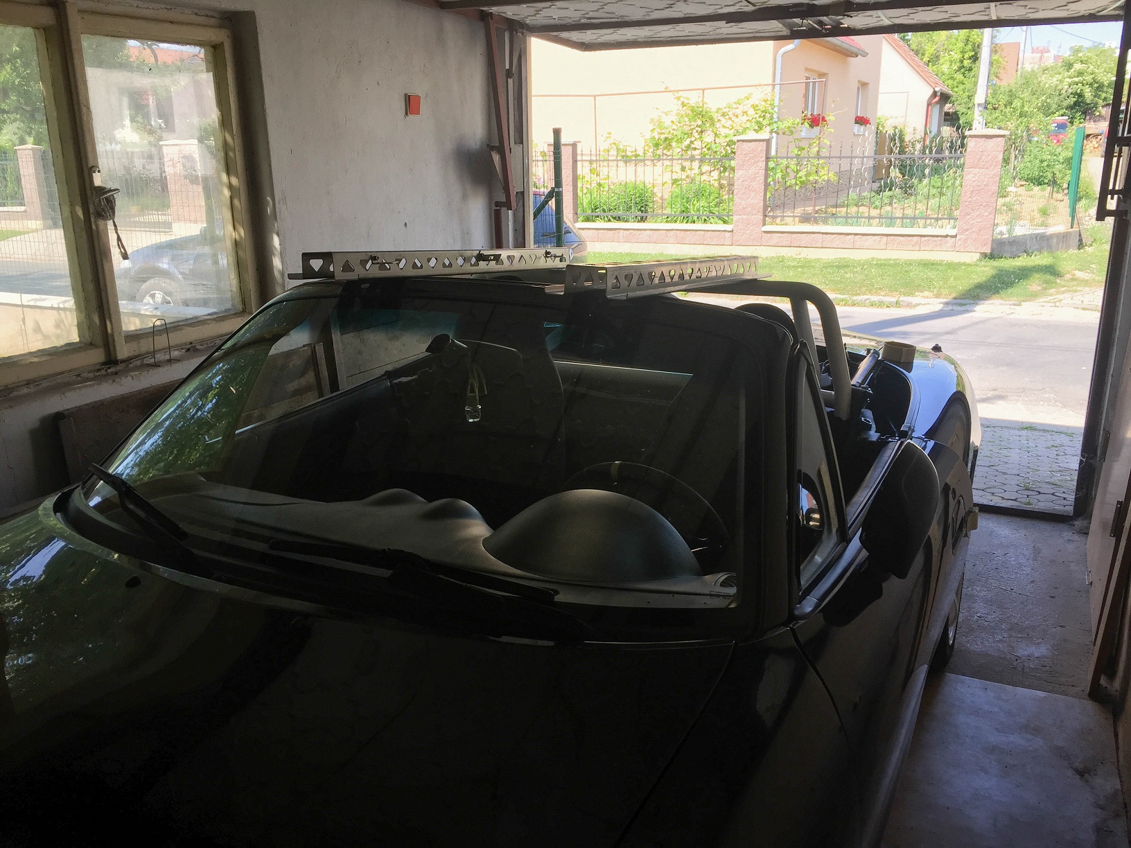

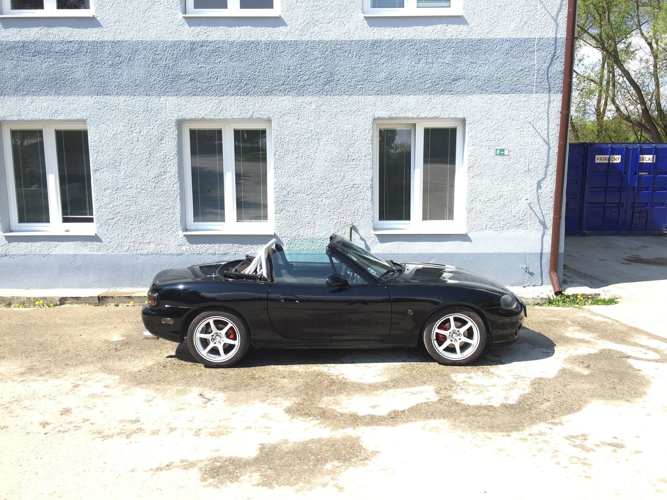

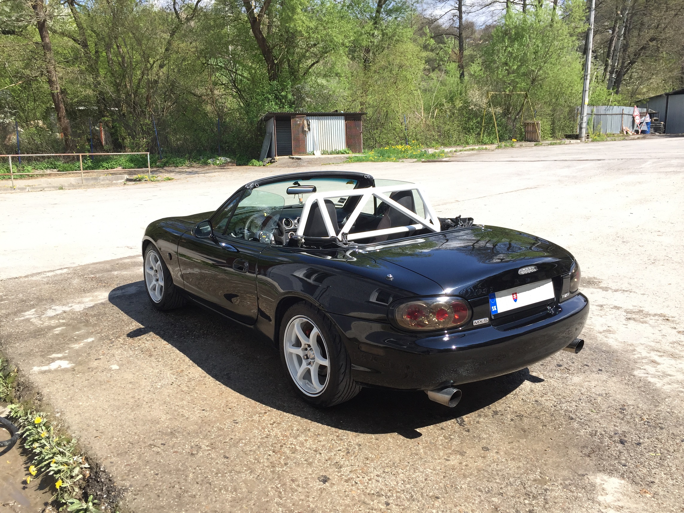

nejake slnecne fotky do tohto hnusneho pocasia, nema niekto rolovacku na blatniky? :)
Re: Robo96 NBfl 1.6
Příspěvekod janhruby » 28 dub 2017, 11:29
Paráda, přesně takhle bych si představoval tu svojí :-)
janhruby
Příspěvky: 56
Re: Robo96 NBfl 1.6
Příspěvekod mojžo » 28 dub 2017, 11:45
Podľa môjho krivého subjektívneho oka vyzerá zvonku, okrem tých zadných svetiel a duplex výfuku, vážne super :)

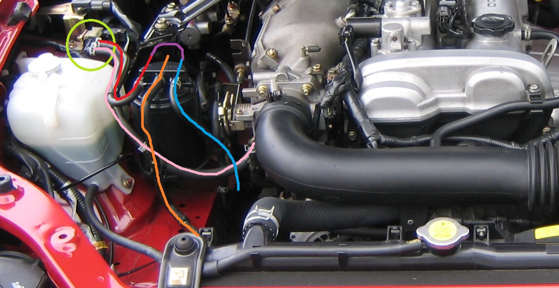

popisem to ako to mam a obrazok ala picasso :D
modra hadica su vypary co idu do canistra
oranzova ide z canistra do napravnice a do vzduchu
cervena ide z canistra do solenoidu
ruzova ide zo solenoidu do sania
zrusil som canister, modru a cervenu som nahradil jednou hadicou, teda vypary idu do solenoidu, ruzovu som zachoval a len skratil. toto som nasiel ako riesenie na CEL niekde na fore, dalsie riesenie je nechat zapojeny len samotny solenoid bez hadic, a iba prepojit hadice z nadrze s tou co ide do vzduchu pod napravou a zapchat intake, tak to teda mas ty a ziadne chyby?

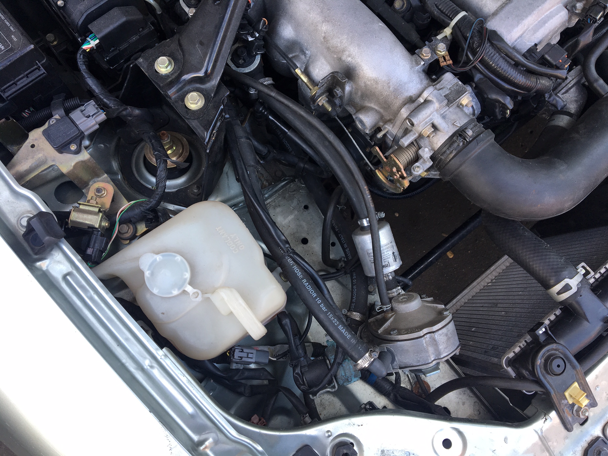

ja to mam takto..
tj. prepojene tie 2 hadice a zaslepeny vyvod do sania. cidlo pripojene
mal som to tak na 2 FLkach a fungovalo to bez chyby.. skus..

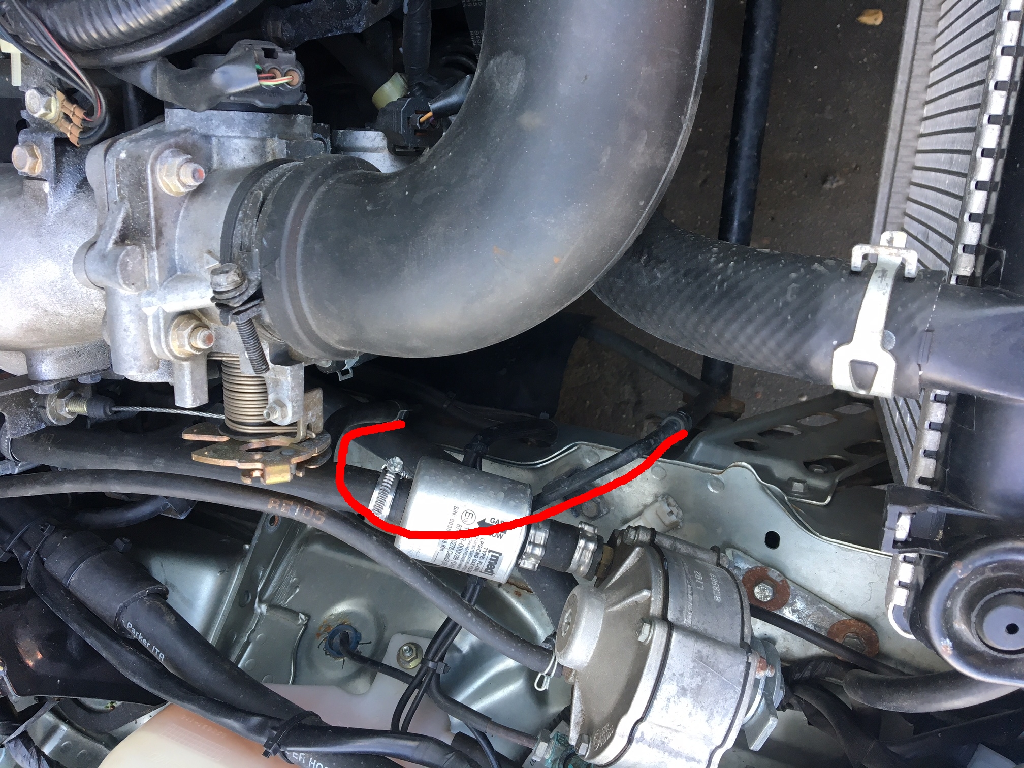

Příspěvekod Robo96 » 02 čer 2017, 21:27
whaaat :mrgreen:
mam to dobre?
