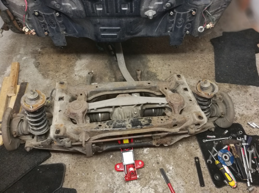

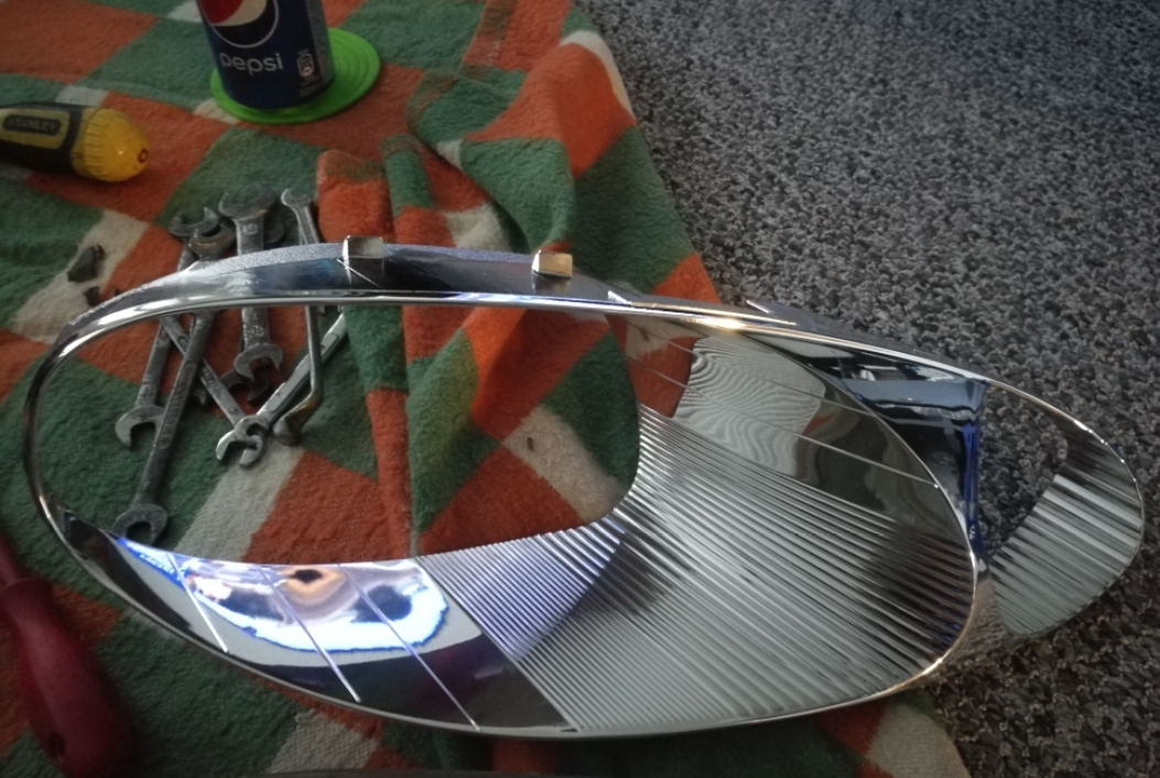

Náprava venku a ja se dal na pečení

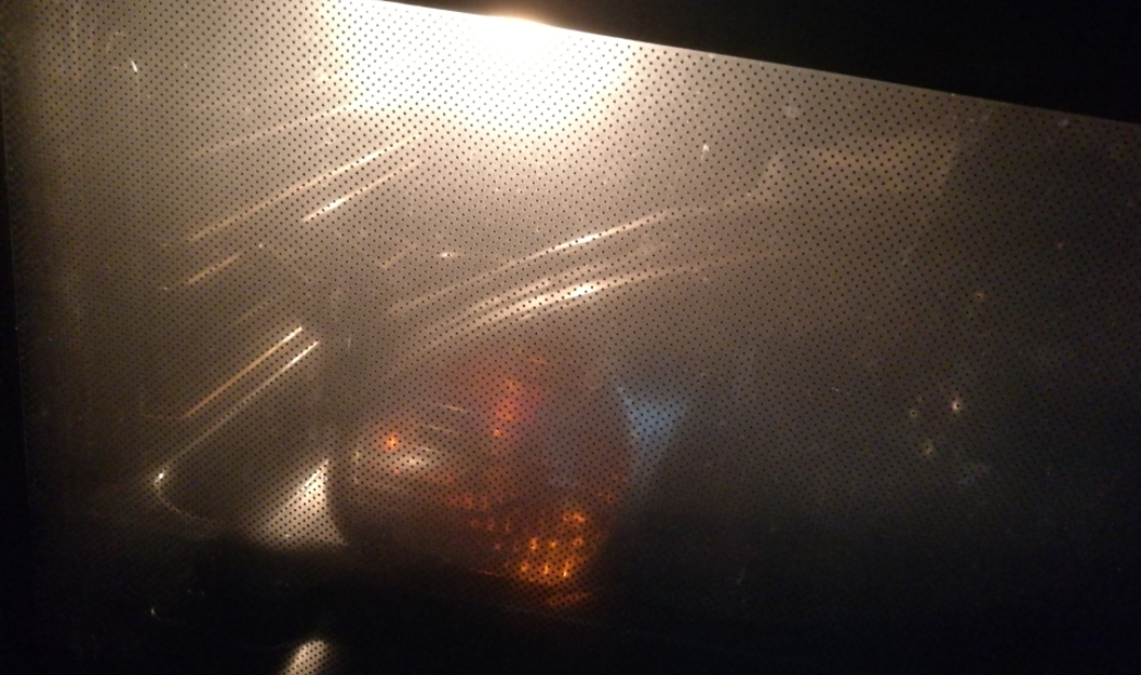

pls kolik minut a kolik stupňů? čeká mě to taky :)

Příspěvekod JohnyS » 26 lis 2017, 22:43
115°C na 12 minut :)

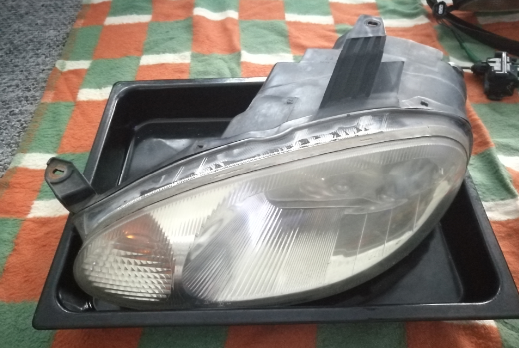

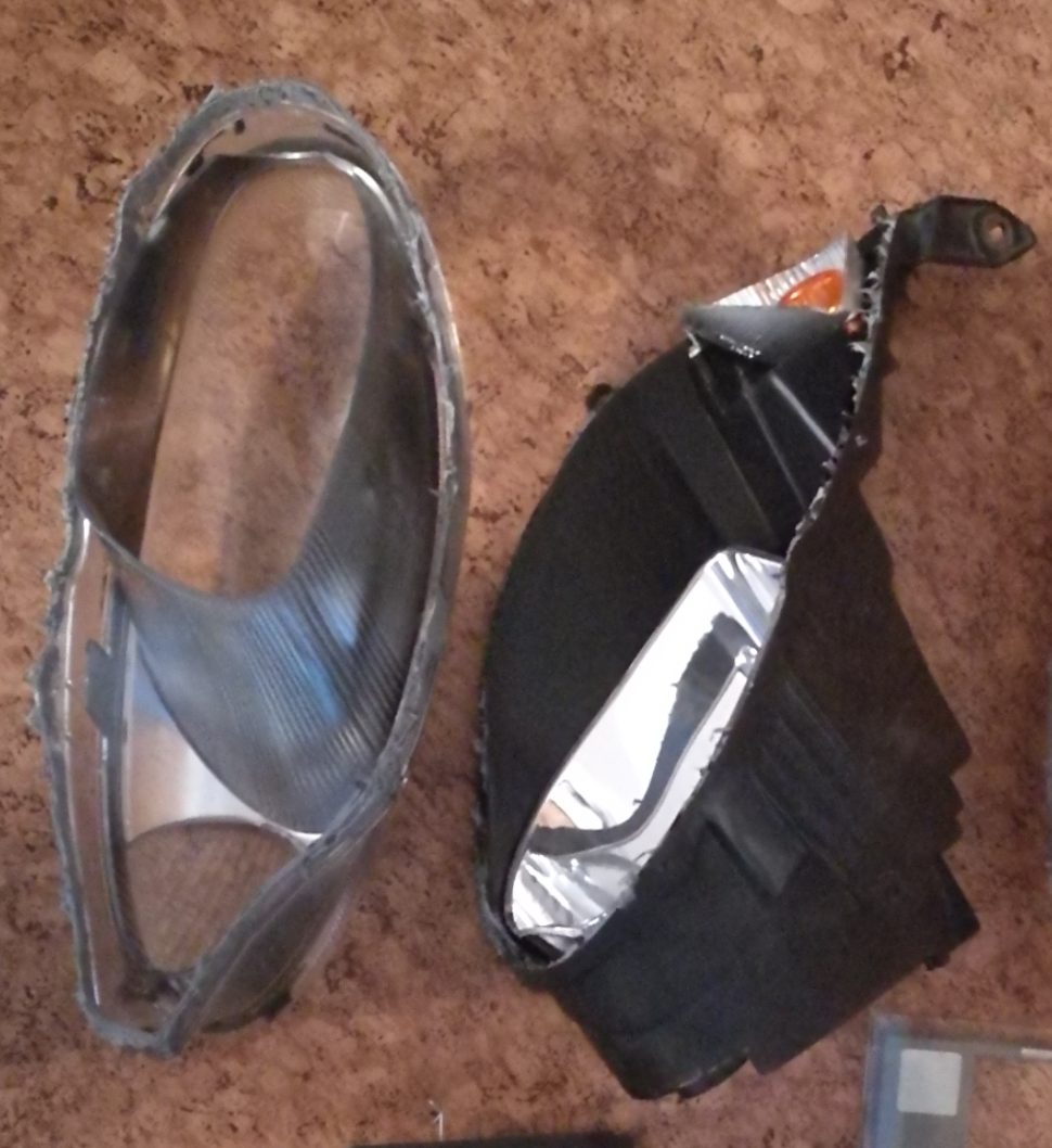

Příspěvekod JohnyS » 27 lis 2017, 00:11
ano, opravdu smrtelně vážně. Oddělat co jde, sundat tu gumu co je po obvodu. Rozehřát troubu na 115°C dát to tam připravit si tak 2 ploché šroubováky a po těch 12 minutách to jde krásně od sebe. Je to pak jak žvejkačka to lepidlo, plast trochu změkne ale nic hrozného (až vychladne tak zas ztuhne).
Jen bacha ať ti to lepidlo neukápne na parabolu. Co jsem četl tak se to prý blbě čistí, mě se to zatím nestalo

Příspěvekod JohnyS » 28 lis 2017, 23:42
mojžo píše:To s tým svetlom je niečo, čo by som tiež chcel (čierny matný tuning), ale furt sa toho bojím :)
Mne do nádrže na LPG vojde 33 litrov
neboj, já se bál do chvíle než jsem přišel na to že se za pár šupu dají koupit UK světla a přehodit paraboly :D
šlo to fakt krásně, šroubovákem do mezery a skoro jsem nemusel ani zabrat, lepidlo se táhlo jako žvejkačka.

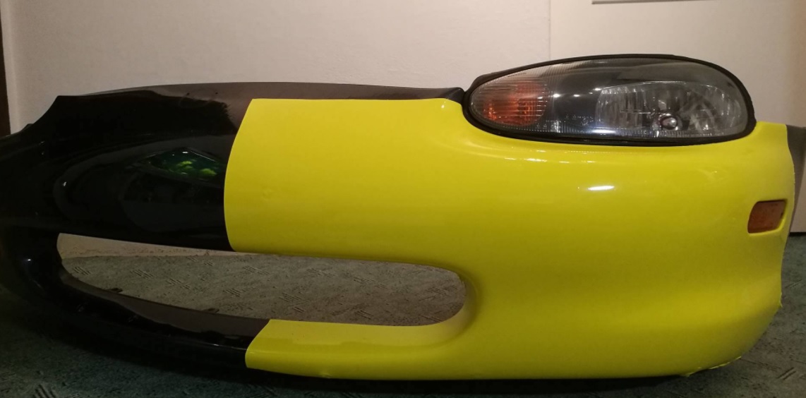

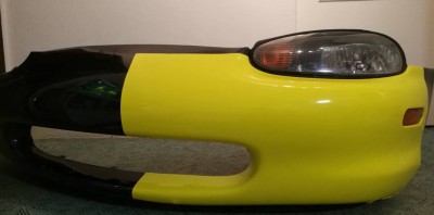

Příspěvekod JohnyS » 10 pro 2017, 23:59
Světla hotový a teď experimentuji s polepem na darovaném kusu nálepky.
