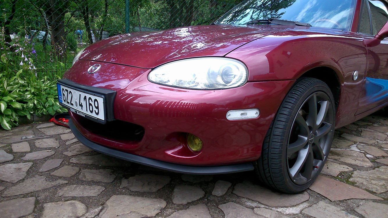

Došlo na čištění a impregnaci sedaček u firmy dokonalykary z Brna. Sedačky prokoukly, tolik na nich člověk neklouže a v ideálním případě se oddálí další praskání kůže.
Taky došlo na balík z aliexpress kdy jsem na mazdu namontoval gumový lip a žluté mlhovky. Nevím čím to je, ale to lízátko mi tam sedí jak prdel na hrnec :D

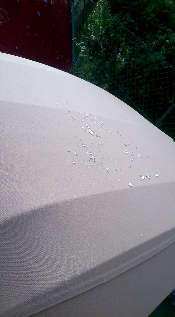

Taky došel balík z detailingshop a naimpregnoval jsem střechu.
Trochu kuliček a zbytek pryč

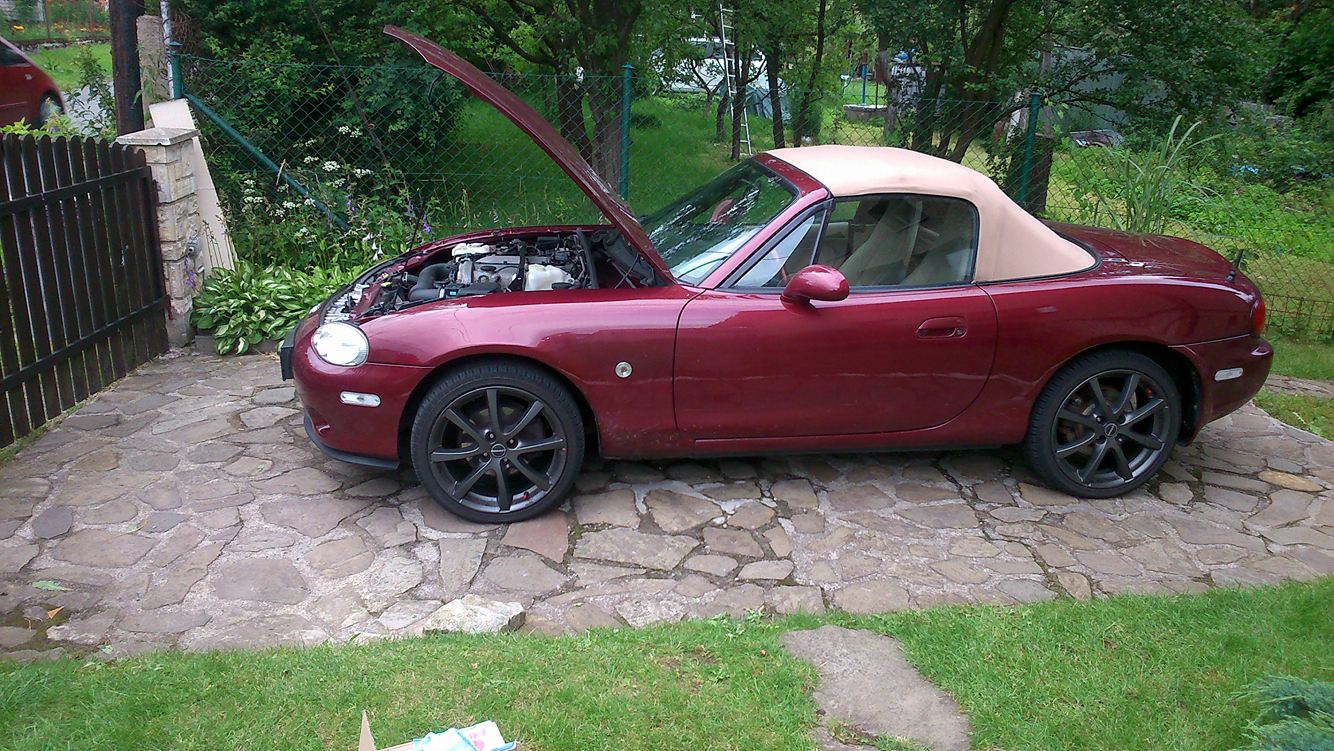

A v nejbližší době mě čeká výfuk. Někde se propálila dírka. Řev by ani tak nevadil, to se dá..ale to rachrání železa o železo. To by se jeden styděl jezdit s autem po veřejnosti.
Přemýšlím nad nerezovým od katalizátoru, nebo objednám jednodušší variantu typu Cobalt. Teď babo raď :D
