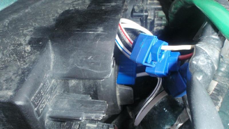

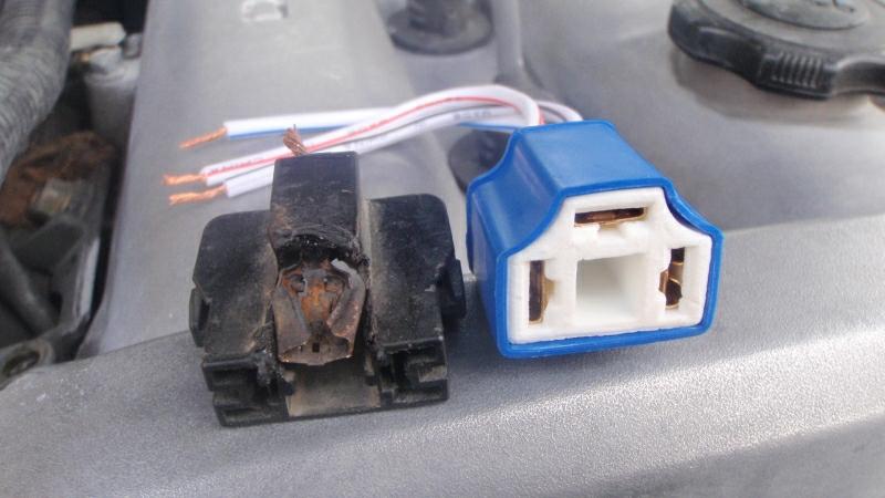

Dneska jsem si udelal maly quick fix mych svetel. Uz loni v lete mi zacaly blbout. Obcas proste jedno nebo druhe nesvitilo. Po lehke manipulaci s patici se rozsvitilo. Zjistil jsem, ze konektory jsou uplanene, diky tomu vrchni kontakty jsou uplne volne, zoxidovane a nedolehaji na patici zarovky tak, jak by mely.
Takze jsem si koupil nove, keramicke patice a dneska to dobastlil k me spokojenosti :)
Původní a nová patice H4
Profi zapojení :)
