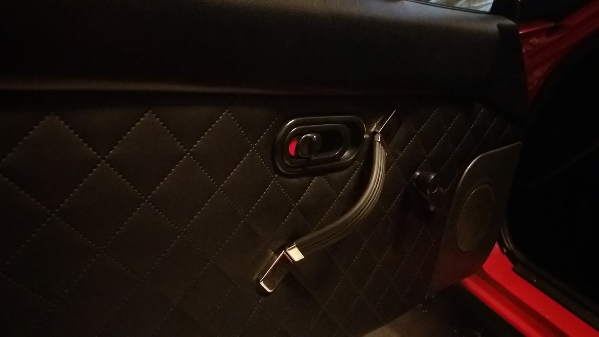

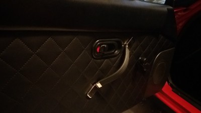

Blix píše:Koukám kožený madýlka, hezký, já nakonec dal madla PENN H1195 po 199kč kus.

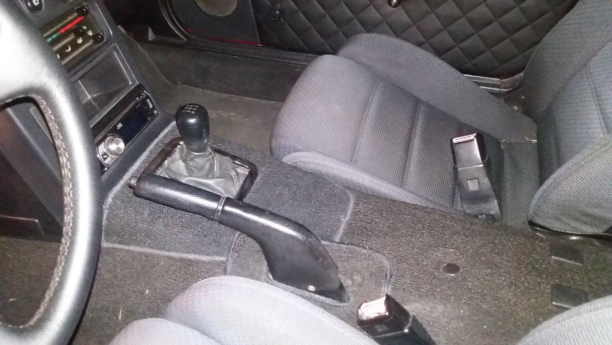

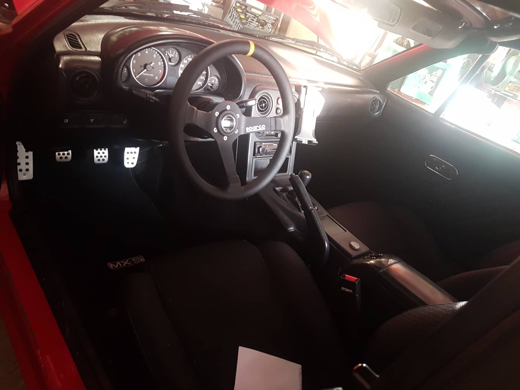

Jinak pokud potřebuješ prostor tak já udělal:
- tapecy bez obřích madel
- zrušení středového tunelu
- pedály posunul níž - spojka brzda jde nastavit, plyn jsem ohl abych měl za jízdy obě nohy stejně rovně
- ze sloupku řízení sundal takový protikus, prý je tam kvůli airbagu posune to volant hezky nahoru
- z foamectomy mě bolely záda jak pes tak jsem to zas vrátil
Fotky jsou z temné garáže lepší dám k sobě do vlákna až ji někdy vyndám na světlo.

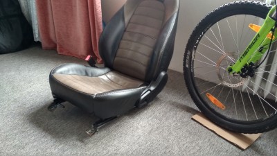

TeeJay píše:Co se foamectomy týká, důležité je řezat vrstvu ze shora sedáku a ne bouli pod sedačkou zespodu, jinak to vede právě ke zvláštnímu tvaru sedačky a špatně se tam sedí.
TeeJay píše:To je zajímavý, každý asi ne, protože já foamectomy taky dělal a tohle netvrdím.Dělal jsem foamectomy 3x na své sedačce a 1x na sedačce spolujezdce a jezdím s foamectomy 4. rokem, takže ano, jsem si tím jistý.
proč 3x na své sedačce? Nejprve jsem lehce seřízl pěnu ze shora, super změna. Podruhé jsem chtěl jít dál, uřízl jsem bouli. To byla katastrofa, byť jsem seděl ještě níž. Potřetí jsem bouli vracel zpět a vyřezával ještě více pěny ze shora.
Uvědom si, že boule ve spodní části sedačky má tvar U. Když ji uřízneš, stane se to, že se sedák propadne (takže problém s potahem máš tak jako tak, jen to není vidět, dokud na sedačce není váha), průser je, že se propadne nerovnoměrně. Nejvíc se propadne uprostřed, protože uprostřed je ubráno nejvíc hmoty a nejméně na krajích, kde je to nejvíc potřeba. Takže úplně na h.
Řezání boule ze spodu je nejznazší, ale taky nejhorší způsob foamectomy a kdo to prosazuje, by si měl dát zrovna facku, protože to ničí anatomii sedáku.
