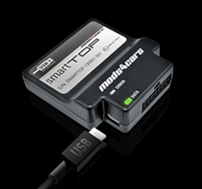

Zna to kazdy, koukat do manualu je projev osobni slabosti a tak jsem tuto nepotrebnou cinnost samozrejme vynechal. A pekne se mi to vymstilo :)
Dneska zvoni DHL u dveri, babovka prebira balik z Anglie - ja byl pryc, ale spechal jsem domu abych tu krabicku hned zapojil a vyzkousel. Vedel jsem jen, ze se za sedackou ridice sunda dekl, tam se vycvakne konektor a vlozi do obvodu ta krabicka ( pekelne draha a jeste po me chteli clo … ale co uz)
Blbe se tam operuje ale konektory jsem videl 2 maly a velky. Tak jsem odpojil velky a chystal se to zapojit …. a zbledl jsem. Konektory z krabicky i z auta mely spravnou velikost ale jine tvarovani. A misto jehel spis takove placate piny. Chvilku jsem na to koukal jak trouba a uvnitr uz jsem zacinal byt nasrany, ze mi poslali krabicku na jine auto
Smutne jsem se odsoural domu a jal se hledat v dokladech jestli jsem neco neprehledl ,… ale na fakture byla MX5 2006 a starsi (oprava mladsi :) ) …. A nic vic. Uz si predstavuju jak resim s anglanama reklamaci, jak clo a tak …..

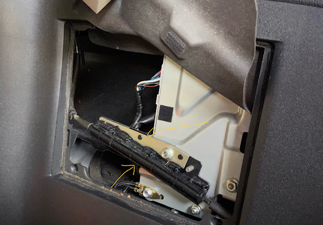

Ze zoufalstvi jsem na jejich strankach stahl navod a ejhle - v krabicce za sedackou je jeste jeden konektor, je schovany za nejakym bowdenem ci co to je. Na obrazku zlute sipky. Letim k autu, odmomtovavam drzak toho bowdenu a konektor nachazim. Radosti skoro zpivam, zapojuju smarttop do obvodu, pridelavam ho suchacem na zada krabicky, vracim dekl a sedacku do spravne polohy a jdu testovat.
Co vam mam povidat, tuknu do otevirani strechy a strecha se krasne sama odporouci dozadu a nakonec jako vzdy pipne. A obracene to same. Proste dokonalost. Za jizdy jsem to jeste netestoval, nemel jsem cas tak to az zitra. Pokud v Liberci nebude zase snezit :)
Tak to jen abyste vedeli ze se podarilo

tak zatím funguje otevírání a zavírání na stisknutí ale za jízdy ne. Ale koukal jsem zase trapně do návodu a musí se to naprogramovat ... :-)

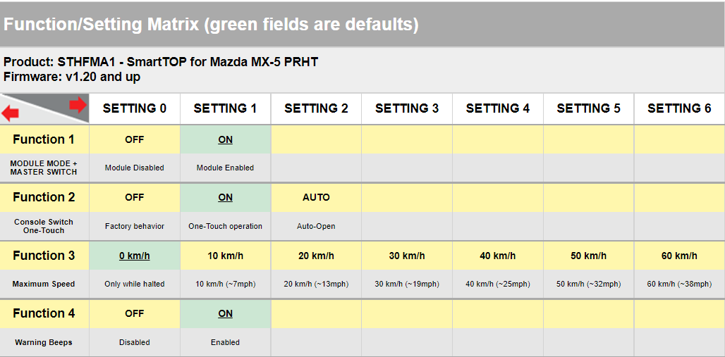

ráno jsem nevydržel a šel programovat. pomocí tlačítek na otvírání a zavírání. Stisknout obě najednou- přechod do programovacího módu. A pak podle tabulky až jsem se docvakal na otvírání za jízdy a to až do 60 Km/hod. což mi přijde docela dost ... ale je to jen možnost, člověk to bude řešit za rozumných rychlostí.
Otestováno hned v ulici a hurá, funguje :)
kdyby chtěl někdo poradit, už se cítím být odborníkem ....

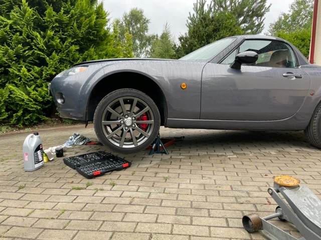

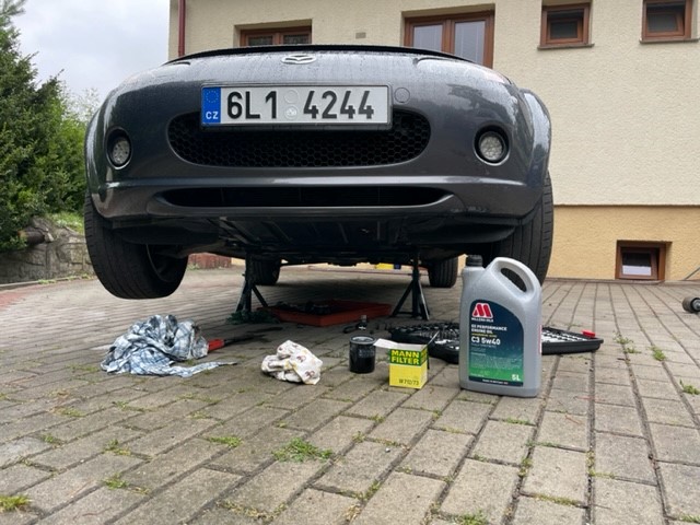

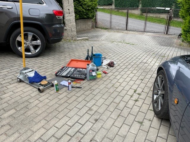

přišlo mi, že 5 tisíc km od poslední výměny už je moc :) a že se nudím, tak jsem provedl nejprve bráchovi výměnu oleje a všechny filtry (krom palivového) na jeho nudné C4, ten odfrčel a já se mohl pustit do své Miaty..
Samozřejmě, jak jsem si auto našteloval na trojnožky a zalezl pod něj, začalo pršet jako z konve. Až kluk mi křikem připomněl, že mám zavřít střechu - ještě že ho mám :lol:
dole při sundavání plechu pod vanou a filtrem jsem objevil pikantní záležitost - zřejmě easter egg od bývalého majitele. že 4 šroubů byly jen 2 stejné - 10, pak jedna 11 a jedna 12. To jsem ještě neviděl, naposledy jsem takovou diskotéku s golou zažil když jsem si servisoval Aprilii nebo Abartha. Ti italové byli přímo posedlí dávat co nejrůznější velikosti šroubů a matek, asi aby se servismani nenudili a mohli to líp fakturovat ...
asi jste si všimli na fotkách přípravku TEC 2000 - jak proplach tak aditivum pak následně. Koho by zajímaly podrobnosti, mohu poskytnout (neprodávám to, jen mám už zkušeností z dřívějška) a u Mazdy, co by legendárního žrouta oleje se to hodí dvojnásob.
Výpušťák byl v pohodě a olej čůral hezky pod úhlem přímo do nádoby, s filtrem to bylo horší, na zemi na trojnožkách to není značka ideál. Nakonec to spravily sikovky. A nový se utahuje jen rukou, silou.
no a znáte ten pocit po výměně - motor běží jako zázrakem čistě, hladce, vrní jako kotě v klíně.... škoda že lilo, jel bych se projet víc, takhle jsem vzal aspoň juniora na hranolky do KFC.

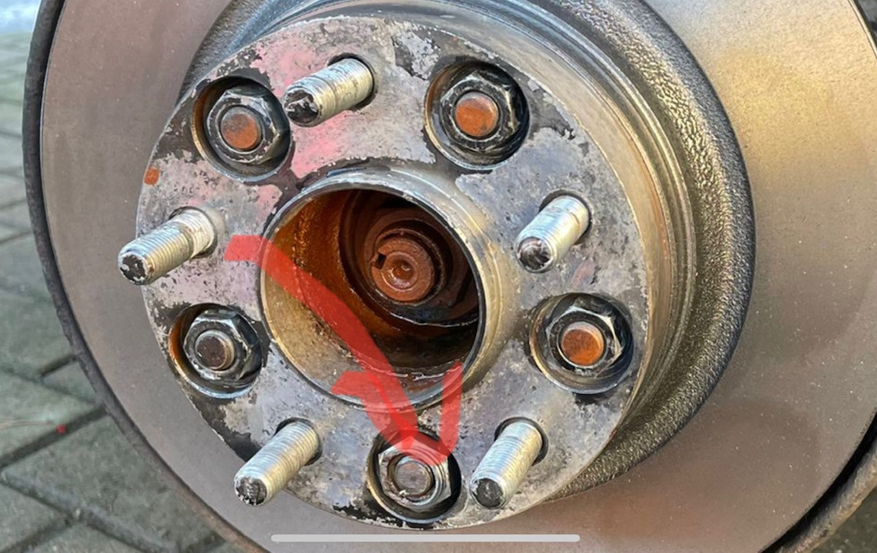

ale asi některý z majitelů nebo mechaniků přede mnou origo šrouby poztráceli a dali tam, co jim jejich oddělení šroubků v dílně poskytlo. Myslím že závity jsou stejné, jen různé velikosti hlaviček ... každopádně mám ještě jednu takovou záležitost na Miatě - na pravé zadní podložce pod kolo jsou 4 matky na šteftech standard a pátá je větší. Tak velká, že tam málem nedám golu, ale nakonec s poškrábáním oříšku jo ... (asi nějaká forma zajištění - když už zloděj ukradne kolo, nebude mít čas lámat si hlavu s podložkou :lol: )
