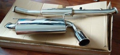

Za 210€ aj s dopravou, no nekúpte to... Zvuk s originál katom - https://www.youtube.com/watch?v=-LTa-EUfMwA

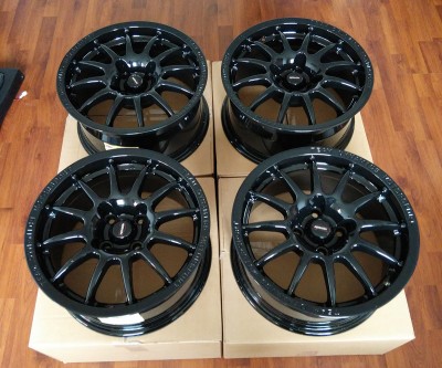

Aj nové kolesá na bežné jazdenie sa podarilo na aukcii:

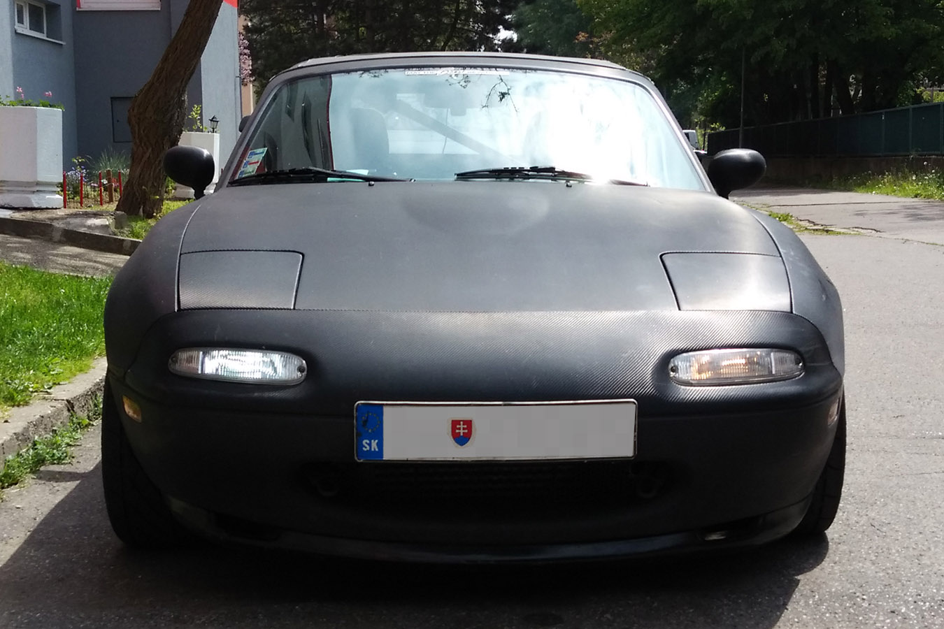

Vymenené žiarovky "denného svietenia" za LED. Je to fotené počas ostrého slnka a rozdiel je vidieť (vľavo LED, vpravo 10W žiarovka):

Whisper: ten výfuk je škoda montovat, jak je krásnej :P

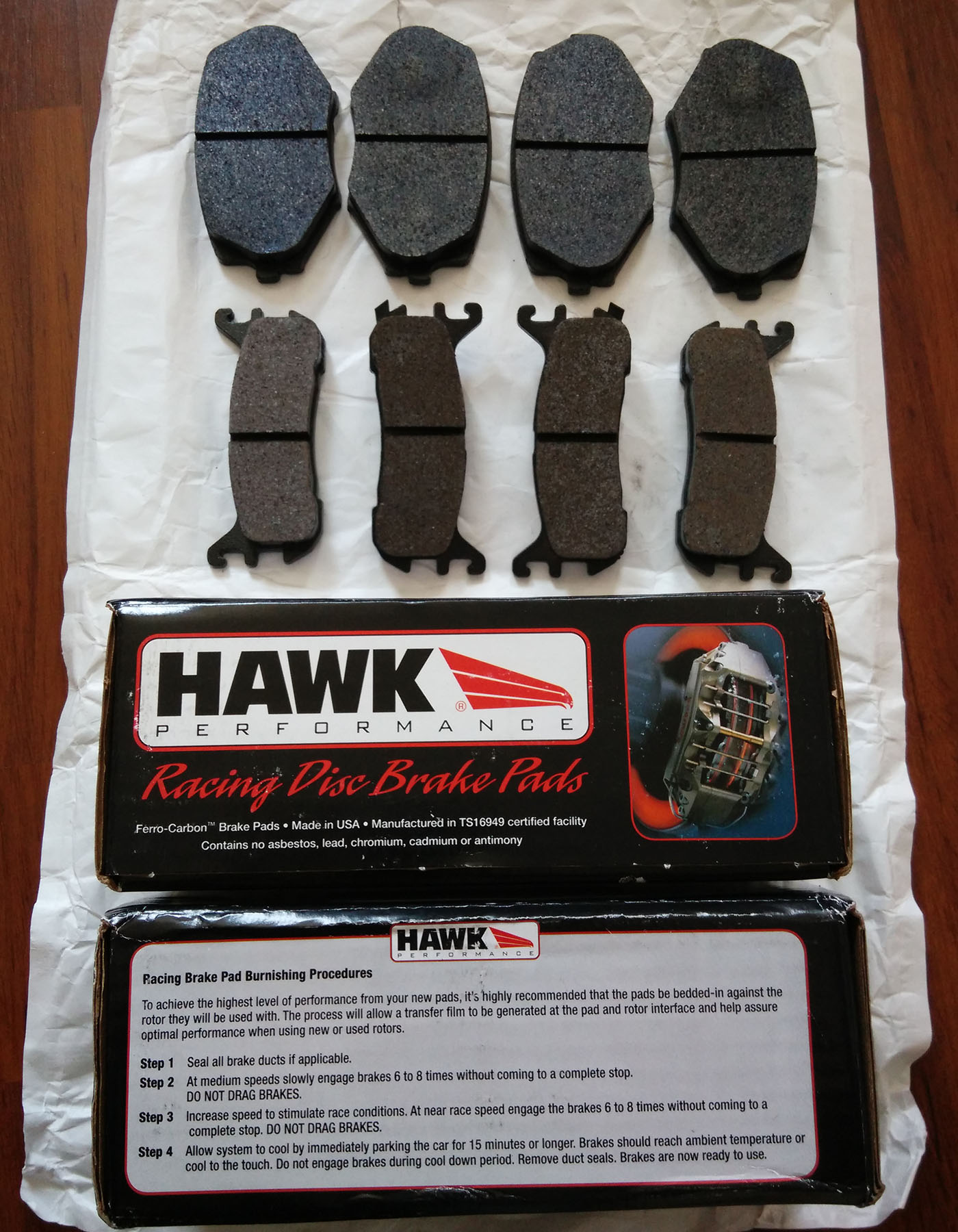

Po návrate z Grossglockneru pozerám, že remenica na kľuke behá hore dole, hoci mám long nose :? No ale aspoň platničky konečne prišli.

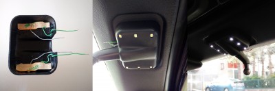

Keďže kabínové svetlo v NA je skôr len paródia na svetlo

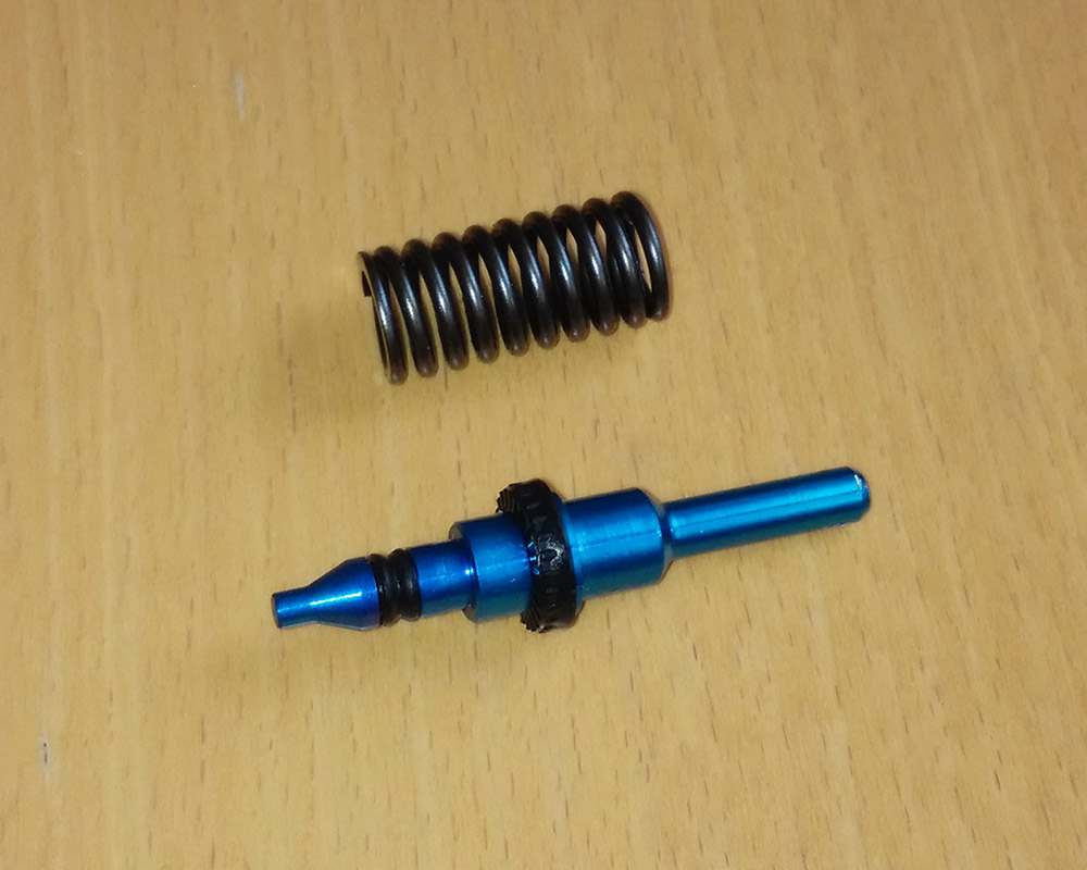

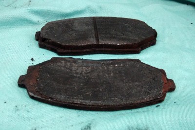

Brzdový strmeň zjavne nie je úplne OK :D
Uvidíme, čo to spraví...

AHoj, co si potřeboval na to denní svícení? Vypadá to super, a policajti by s tím neměli mít problém. O tom taky uvažuju :-) Stačí jen nějakej led pásek (případně kterej tam máš?) nebo se musí šahat nějak do elektroniky? :-)
Díkes Tomáš

Příspěvekod whisper » 11 říj 2016, 16:20
Iba som kúpil LED žiarovky a prehodil káble - obrysové svetlá idú do veľkého segmentu svetla a smerovky do malého. Takto to ale svieti aj v noci, keď mám zapnuté stretávačky, lebo sú to v podstate parkovačky a nie denné svietenie, ktoré sa pri zapnutých svetlách vypne.
