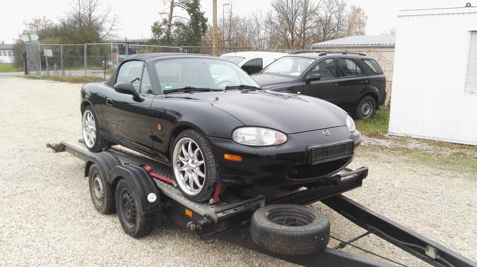

Noo a tim, že skončilo hezký počasí, se samozřejmě dostavily nějaký "deprese" z dlouhý zimy, tak jsem si dnes přivezl nějakou zábavu, aby to líp uteklo :-)
1.8 Miracle, samosvor a 6kvalt převodovka... ;)

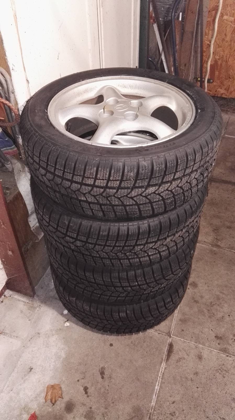

Příspěvekod Dejvid » 16 lis 2017, 23:47
Já zvolil pneu Riken, byly levný, vzorek se mi zdál dobrej, uvidím, co na autě. Vyvážit šly krásně, bez nějakýho lepení velkejch pásů závaží, takže první dojem gut. Vraníky neměli v požadovanym rozměru. Koukal jsem na ně taky...

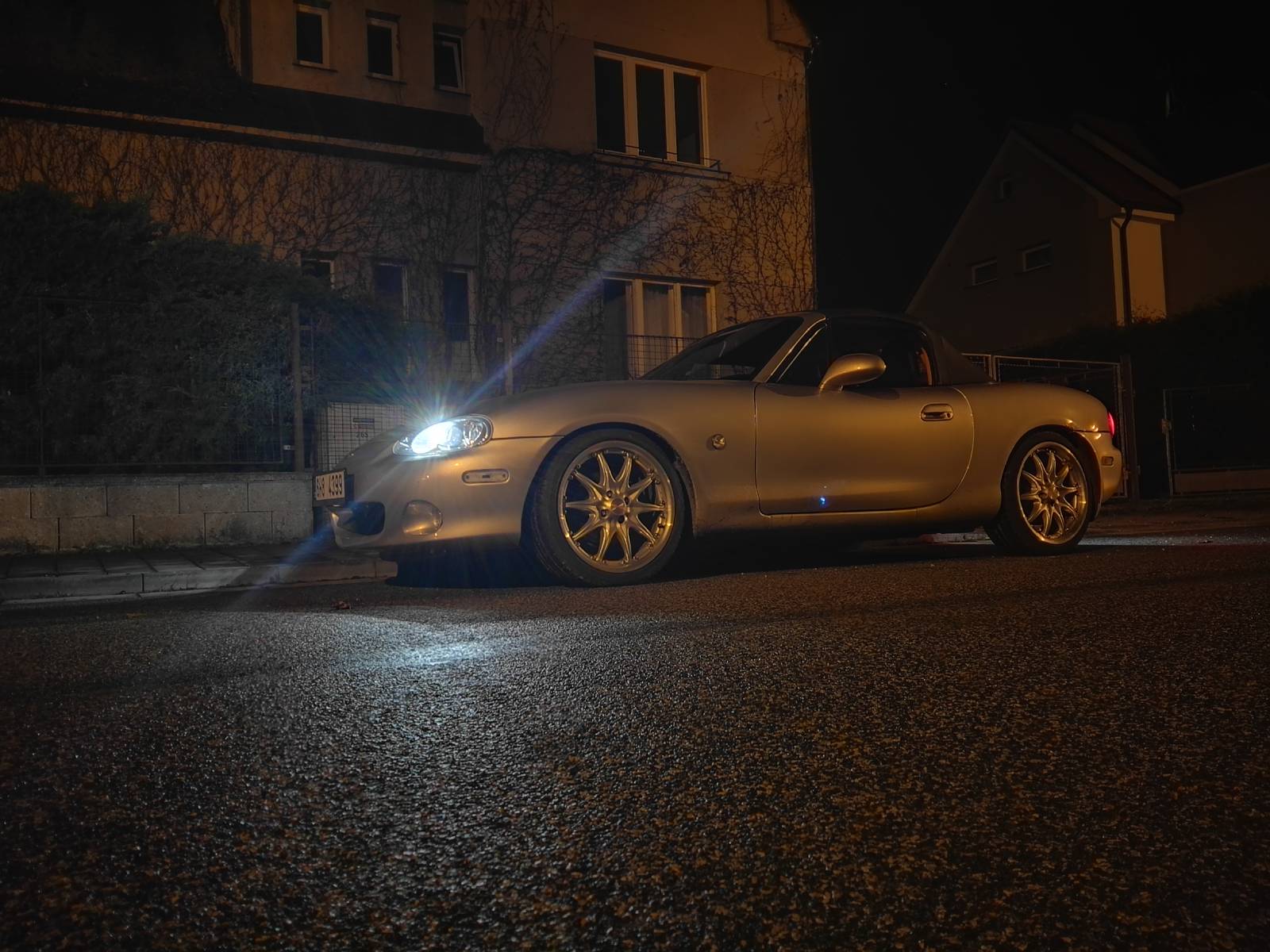

- výměna žárovek za Osram Night Breaker (konečně auto parádně svítí) a výměna stěračů
