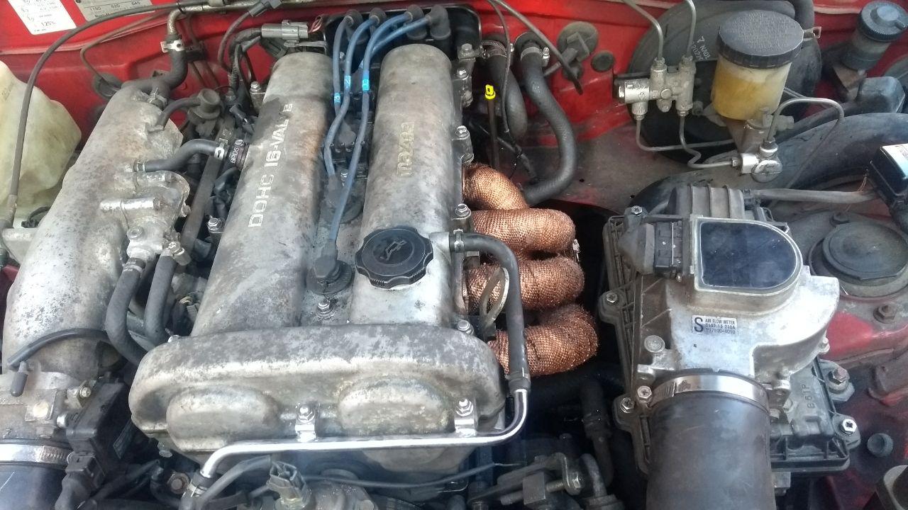

Před vypálením...
Omotané a oimpregnované svody se ocitly v autě a bylo třeba jet to trochu vypálit. To byla dost velká prdel. Na semaforech to vypadalo, že auto hoří, po několika minutách jízdy se při zastavení najednou vynořil olbřímí oblak dýmu. Prostě sranda. Pak to zničeho nic skončilo. A bylo.

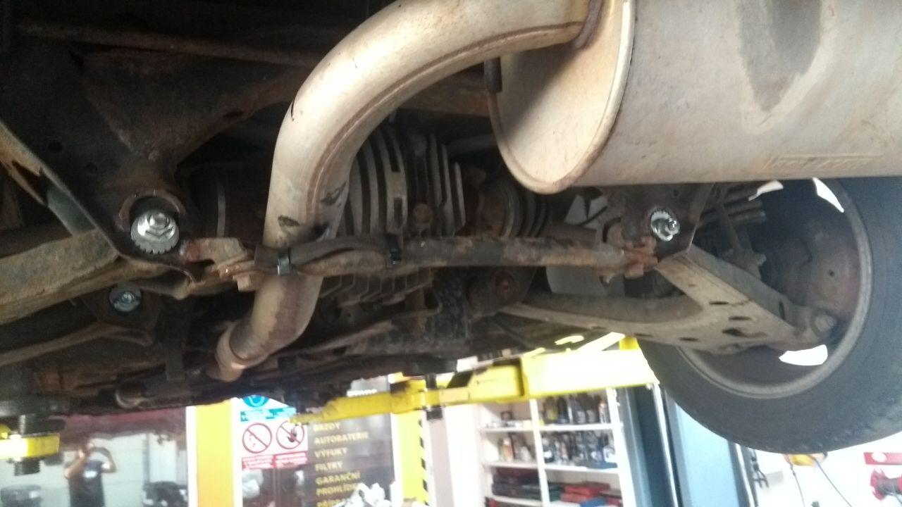

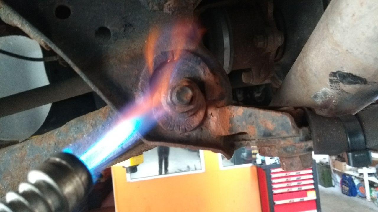

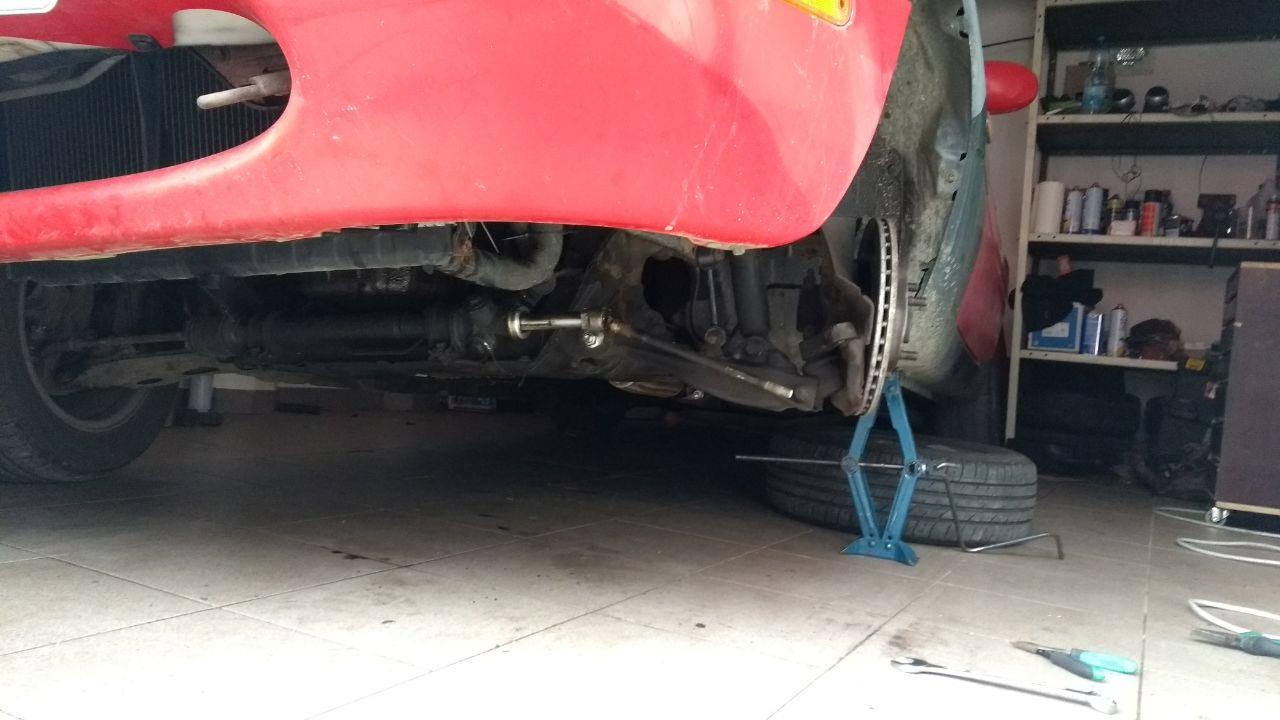

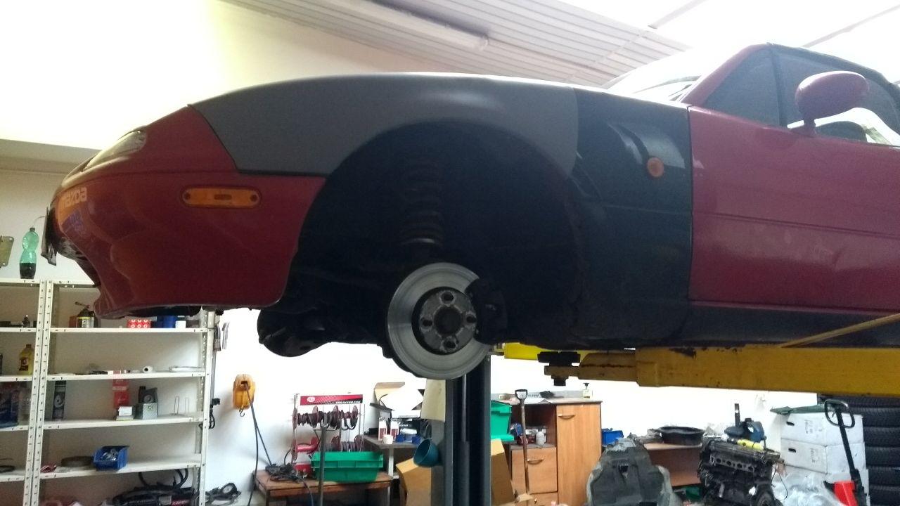

Co následovalo? No přece zase nějakej servis. Po ráně na kolo předčasně odumřel čep řízení. No, kamarád poskytl dílnu, tak jsem rovnou udělal všechno, co mě zrovna napadlo. Takže čepy a excentry, které mi už chvilku ležely doma. Ne, že by to šlo úplně po másle...
Na zvedáku se pracuje hned mnohem líp...
To ale neznamená, že by to šlo jak po másle. Burn motherfucker, burn!
Shiny new parts!
Ale nakonec se povedlo. Stačila trocha násilí a nepřežil to jen jeden 'vytahovák čepů'. Chacha. No, ale menší hluk při cuknutí s řízením (na místě zůstal). Tak jsem ještě přiobjednal táhla, protože mi přišlo, že jedno z nich mělo trochu vůli.
Tak když už na to hrabu, tak to udělám vše...

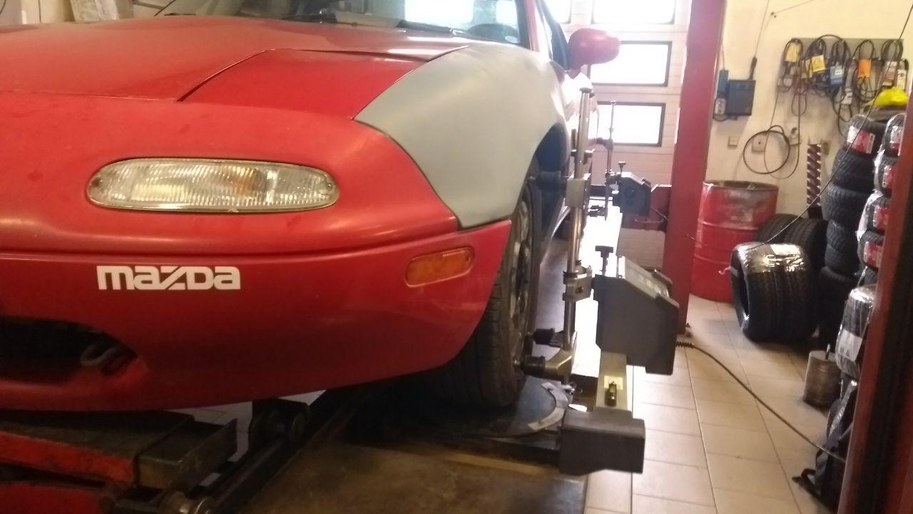

Nakonec ještě geometrie. S novýma dílama bylo vidět, že se nastavuje mnohem radostněji. A pak projet. Ach jo. To auto je TAK boží!
Nutno říct, že Vyzina v Medlánkách odvedl perfektní práci.

Ten levý zadní excentr máš obráceně schválně nebo jsi ho prostě dal stejně blbě jako tam byl původně? :lol:

vhml: dal jsem ho tam stejně blbě :D Překvapivě se mi na zadní nápravě ani nehejbla geometrie nijak zvlášť, ale už je tam správně :-)

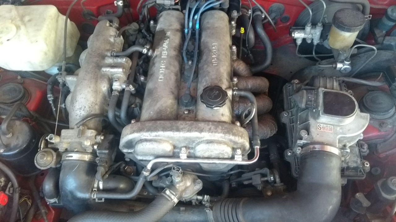

Potvora funguje, už má najeto 164 tisíc. Ale aby byla sranda, tak čas od času teď zakolísá na volnoběh, popřípadě sebou pod plynem cukne, jako by občas nezapálila. Párkrát i zdechla, pak se jí moc nechtělo startovat. Už to pomalu beru jako sport. :-)
Zatím si nejsem jistej tím, co by to mohlo způsobovat, ale začnu tím, že zkontroluju komponenty zapalování. Co se to objevilo, tak taky trochu začala žrát. Původně jsem to přisuzoval tomu, že se furt jen crcám po městě, ale asi to nebude jen tak. Stejně jsem měl v plánu před zimou vyměnit olej, tak toho holt bude trochu víc :)

filtr paliva?
jinak me v tom zas trochu od podvozku udela tuk na prvni nerovnosti a pak uz to dela jen to co me vadi, coz asi vetsina lidi bere jako super fungujici pdovozek :D
