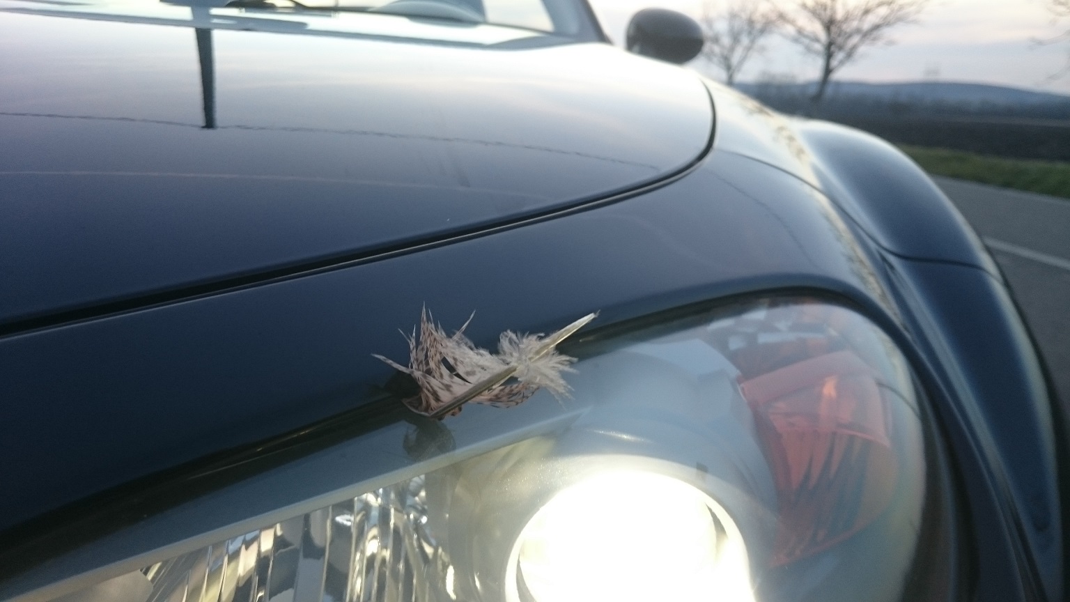

Loni tu psal kolega Dopr, že trefil Mazdicí divočáka. Já tu teď píšu, že jsem ulovil služebním golfem srnu. Přátelé, k tomu povinnému ručení si přihoďte i pojištění tohodle. Škody po ostré srážce s tupým dobytkem jsou značné. :(
a není to takové peříčko, jak po bažantovi

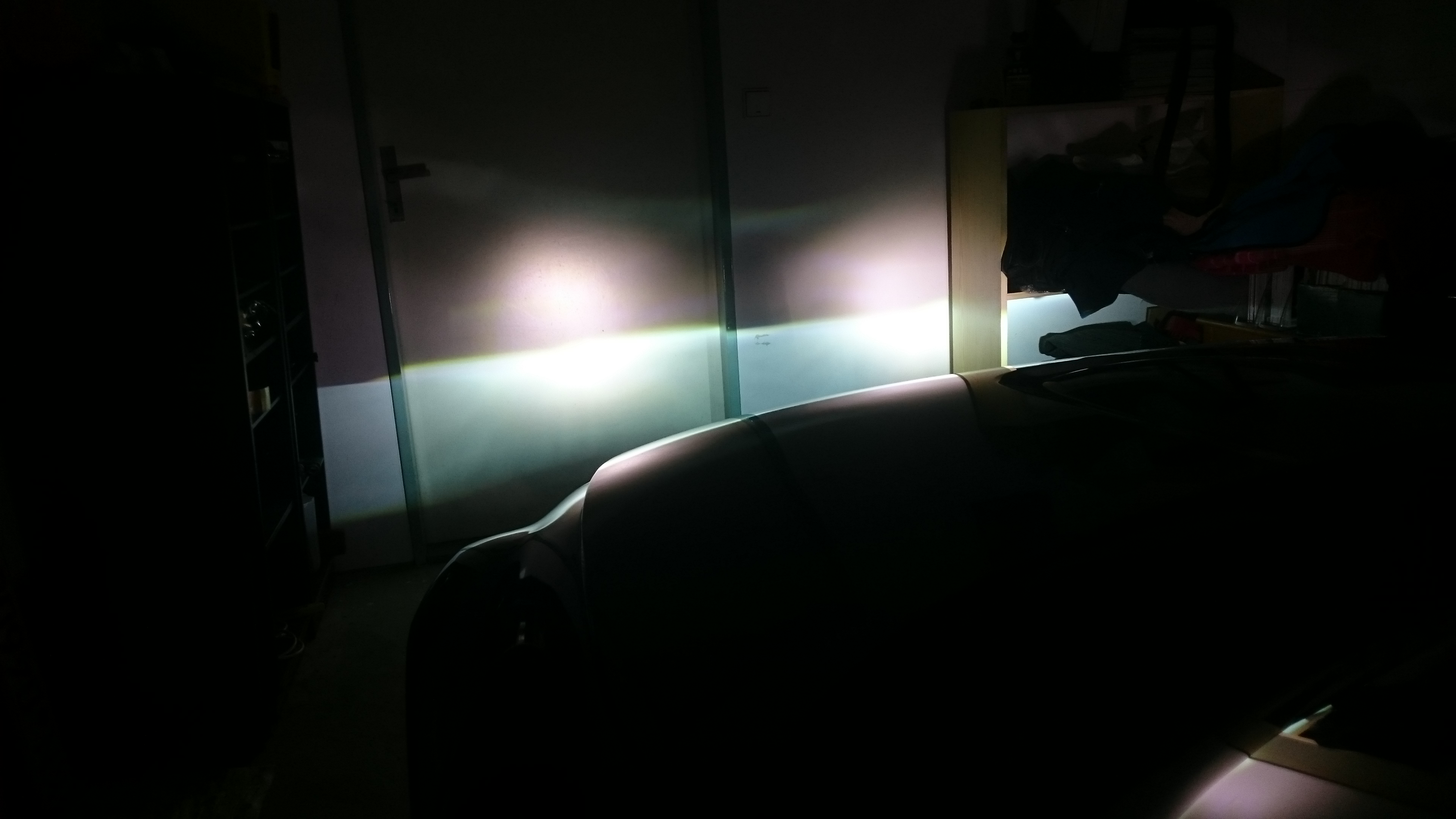

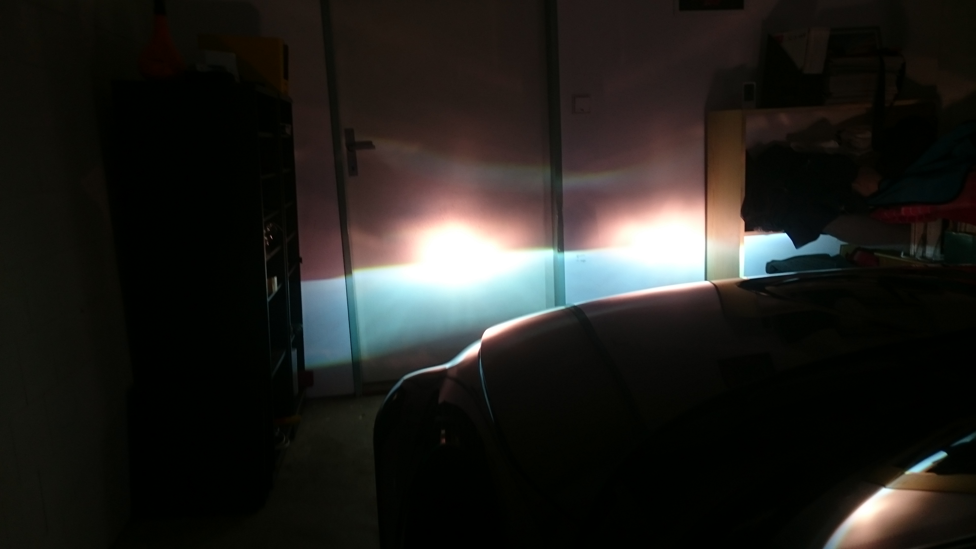

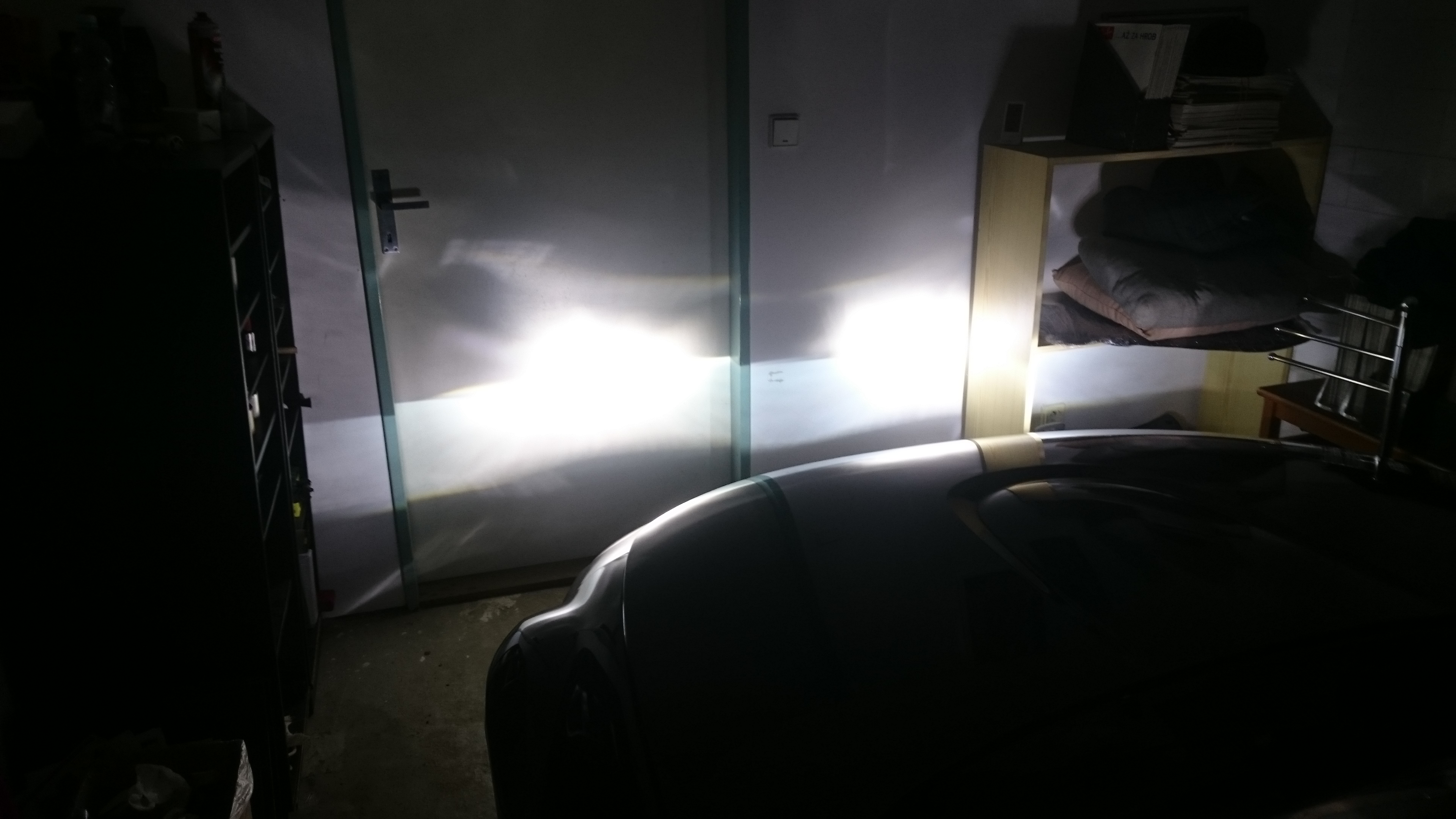

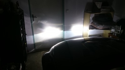

VÝMĚNA HALOGENŮ ZA LED Tak jsem (asi) pořešil nevyhovující svítivost originálních dálkových světel a mizernou účinnost no-name čínských LEDek (koupených v tuzemském e-shopu) o kterých jsem tu psal loni v září. Nejdřív jsem objednal z Číny tyhle Osramky, ale z nákupu nakonec sešlo, páč se Číňanům nějak nepozdávalo PSČ, na které měli balíček poslat. Dnes jsem zakoupil a nainstaloval akční OSRAM H11 HL z Auto Kelly. Sice vyhlížejí o level níže kvalitněji, ale snad taková značka ví co dělá. A dojem? Řeknu to takhle - asi jo. Určitě svítí víc než předešlé čínské šunty, ale jestli překonávají v intenzitě původní origo halogeny, tím si jist nejsem. Bílé světlo se lépe páruje s tónem xenonových výbojek - a o to mi nakonec šlo - ovšem stojí to za utracené 2K? Těžko. Tuhle operaci proto nedoporučuju.
Osram LED
halogenky
čínské LED

Je to foceno na stejnou expozici? Pokud jo, tak ty čínské jsou fakt mizerné...
jinak čtu: - Poznámka: není určeno pro provoz na pozemních komunikacích (nemá schválení EHK)
Jirka
Příspěvky: 565
Re: Tomin NC 2.0 Expression
Příspěvekod Tomin » 29 úno 2020, 01:11
Ano, snažil jsem se fotit vždy za stejných podmínek. Čínské žárovky co do svítivosti opravdu zklamaly a jen potvrdily zažitý stereotyp o funkčnosti věcí z téhle části světa. A nešlo jen o slabý výkon, taky kvalita zpracování byla žalostná. V parabole nešly pořádně zaaretovat, takže tam byly na volno a mohly se hýbat. Je to vidět i na té fotce, že levé světlo míří vysoko, jak tam byla vevnitř žárovka trochu spadená. Ale přesto - ač jsem mohl vrátit zpátky halogeny - jsem je tam nechal. To bílé světlo mi zkrátka vyhovovalo víc i za cenu o dost menší intenzity. Je to dobře patrný na fotce halogenů, ten divný mix barev. Na silnici to pak bylo ještě divnější.
A ta nehomologace je další takový zádrhel, proč tuhle výměnu neradím. Rizika s tím spojená, jsou známá - stk, pojištovny a tak. Na druhou stranu se jedná o světla dálková, která jsou většinu času vypnutá a svítí jen tehdy, když nikoho oslňovat nemůžou a nesmějí. Vím jak je to nepříjemný. Těch expertů, co do lamp mrdnou bůhví jaké ledkové H4 a rožní to před sebou oči-neoči, potkávám čím dál víc.

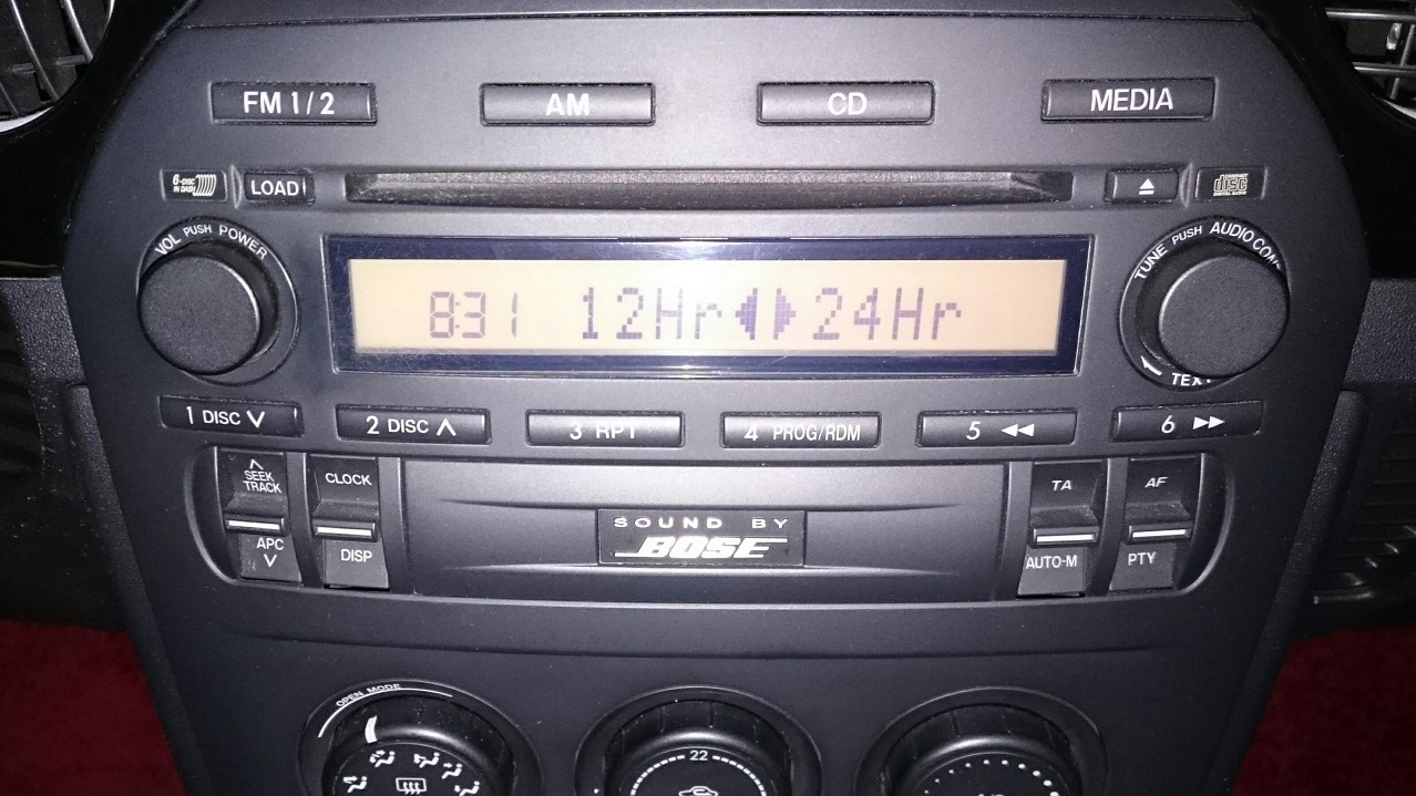

ŠTELOVÁNÍ HODIN Dělám to sice každý půlrok, ale protože to dělám jen jednou za půl roku, vždy v tom trochu tápu. Takže už jednou pro vždy - změna času na origo NC rádiu podržením tlačítka CLOCK. Na displeji se zobrazí to co na fotce. Posun hodinových číslic čudlem SEEK TRACK směr nahoru. Na jaře jednou, na podzim víckrát. Minutovky posun tlačítkem APC směrem dolů (nešahat!). Změna formátu 12/24 tlačítkem AF/PTY (na rádiu úplně vpravo)

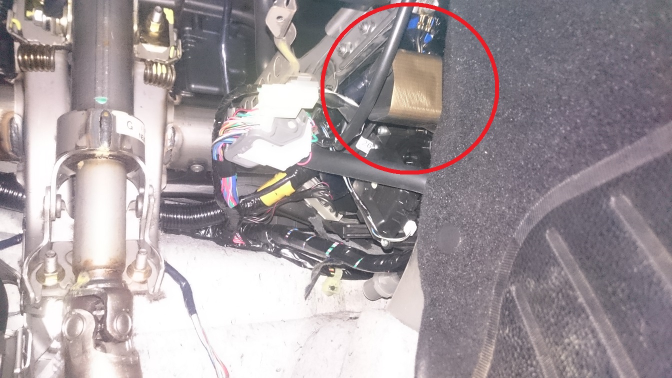

OFUKY TOPENÍ NA NOHY Jestli taky jezdíte s pocitem, že na nohy to topí jak ďas ale na ruce na volantu to fouká málo, a nechcete furt přepínat polohu na ovladači ofuků, jde to vyvážit. Za pomocí - ano správně - tejpovací pásky. Musí se vlézt k pedálům a nad nimi je plastová koncovka ventilace, která má otvor po straně navazující směrem dolů. Tak ten spodní omotat páskou a je to v suchu a ruce v teple.

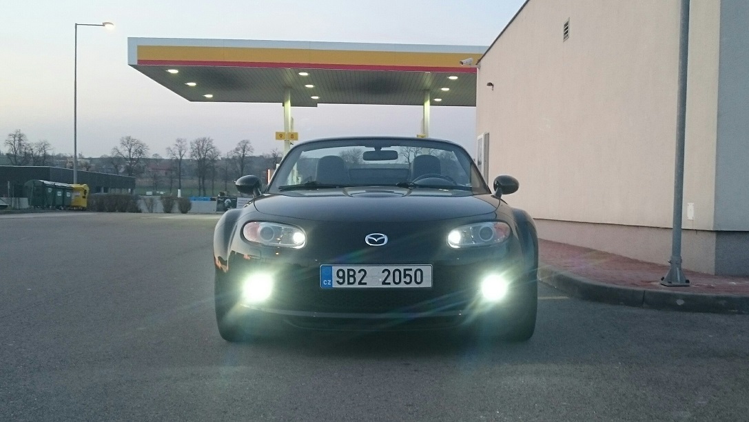

DOVĚTEK K LEDKOVÝM SVĚTLŮM Čínské šuntožárovky jsem nakonec nehodil po psovi ale našel jsem jim nový domov resp. boudičky v mlhovkách. Imitují teď denní svícení (které musím ručně zapínat) a šetřím výbojky. V silnějším provozu budu ve dne zapínat kvůli větší bezpečnosti i xenony a do situací zavánějících průserem pošlu ještě nějaké šajny z ledkových Osramek. To je snad dostatečné combo na všechny přehlížeče, krátkozraké, dořitičumící a podobnou pakáž :)
