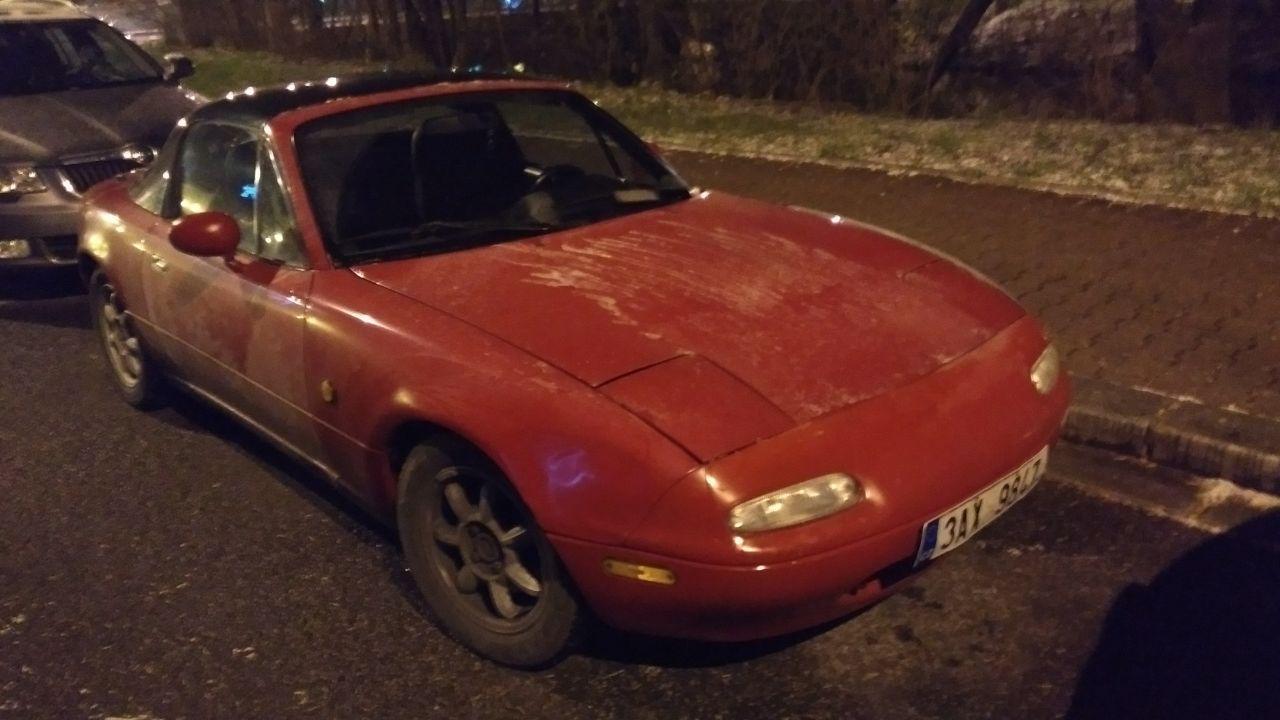

Co jsem to dělal ještě... Jo, zakoupil jsem sobě jakostní zimní pneumatiky Barum za tisícikorunu. Řeknu vám, jsou úplně, ale fakt strašně na hovno. Ale je to sranda. Ohromná! Tak nějak takhle:
No a jinak jen jezdím. Miata je stále daily, před zimou dostala ošetření, aby moc nerezla, tak se uvidí. Je to přijemné auto, baví mě. Asi už se ho nechci zbavovat... S tím, že zvenku vypadá trochu jako pelech, dostává i krapet víc charakteru a je to tak nějak správně. Sic je to jen projev mojí lenosti.
Zimní konfigurace...
Do auta bez střechy dáš vše. Pokud máš dostatek provazu.

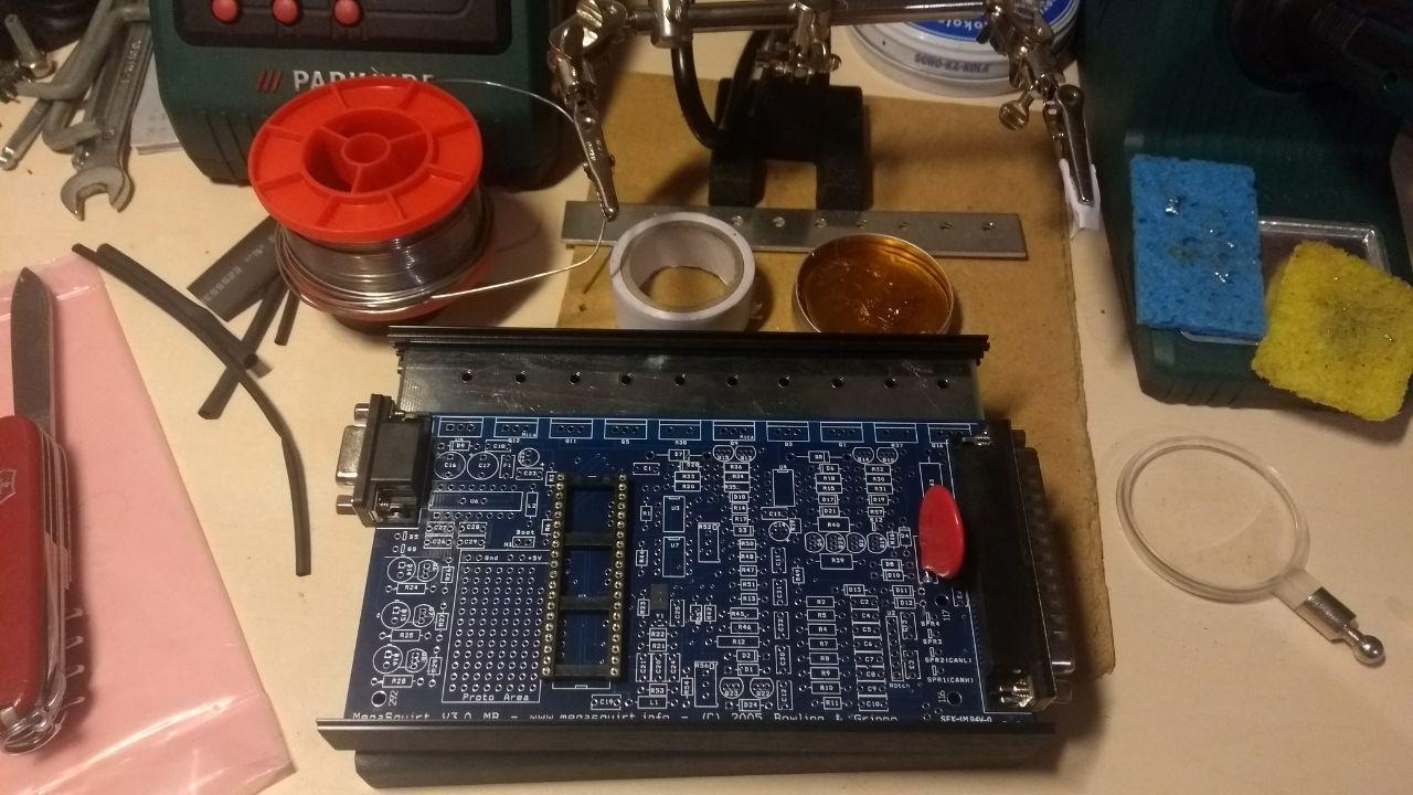

Teď ale stavím MegaSquirt pro jednu kompresorovou věc. Akiko se to jmenuje, nebo tak nějak.
Těch součástek už je tam víc.. Ale to bych to musel vyfotit.
