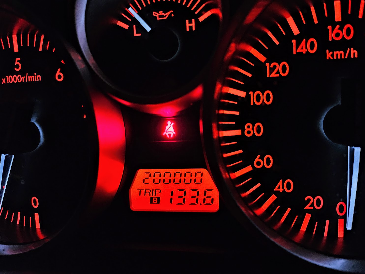

Před pár minutami dosáhla Nella jednoho kulatého milníku...
...a něco většího se chystá, protože si to zaslouží, holka moje milovaná.

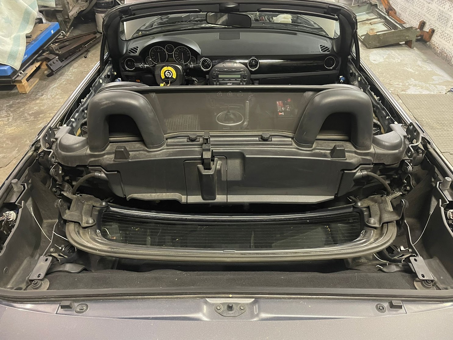

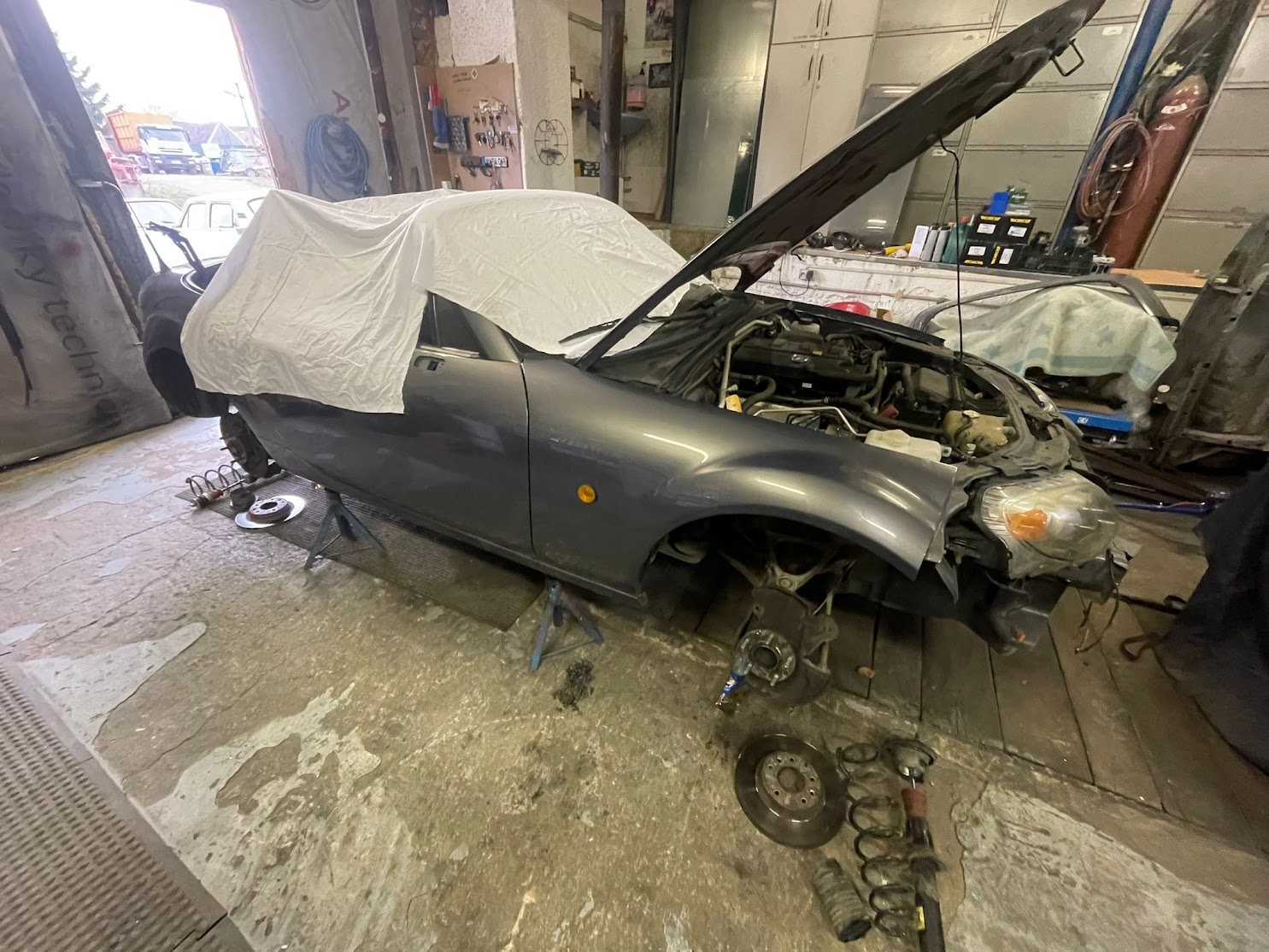

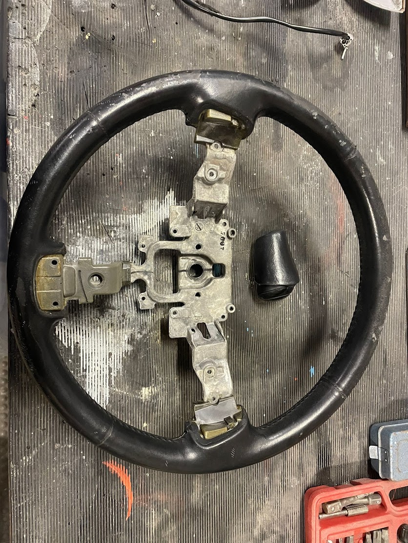

A pak se začala Nellča ve velkém rozebírat. Dolů šla celá střecha i zrcátka, přední nárazník, kola, tlumiče a pružiny, kompletně se rozebraly brzdy. Sundal se i volant a hlavice řadicí páky.
Cudně schovaná pod plachtou...
...a obnažená...
...volant a řadička už potřebovaly novou kůži jako sůl...

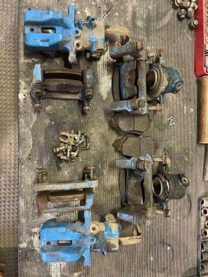

...brzdy jakbysmet...

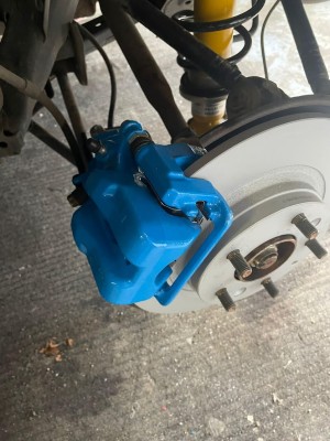

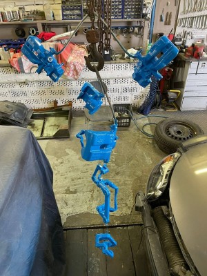

Začnu brzdami. Honza vše rozebral do šroubku - co šlo vyměnit, vyměnil. Co bylo třeba renovovat, renovoval. Co se muselo očistit, očistil. Nellča dostala nové brzdové kotouče i destičky (vše ATE) i všechny ostatní potřebné komponenty. Třmeny brzd dostaly po kompletní renovaci novou modrou barvu od Foliatecu. Odvzdušňovalo se nadvakrát, aby se nic neponechalo náhodě. A po prvních pár desítkách ujetých kilometrů musím uznat, že auto teď brzdí parádně.
...modrá jim sluší...
...po nasazení na auto i s novými kotouči...

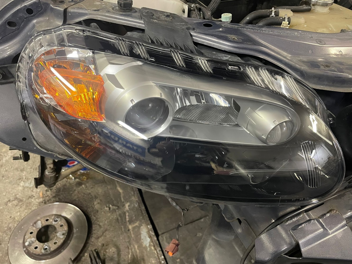

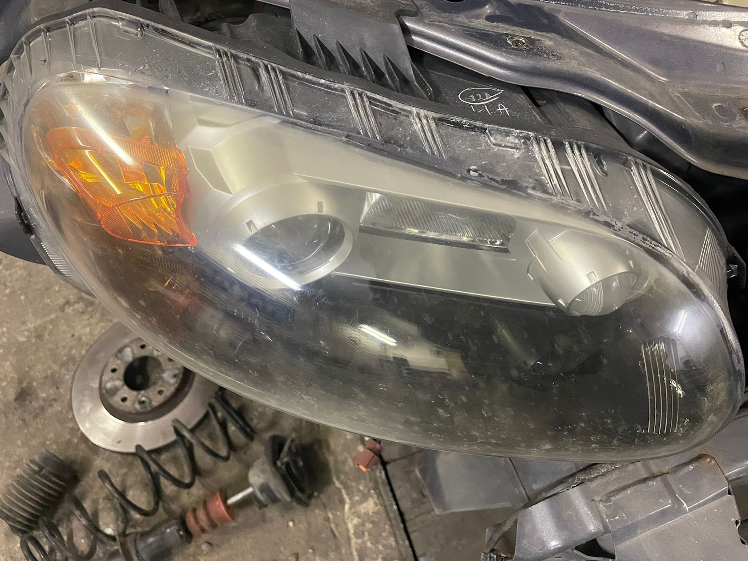

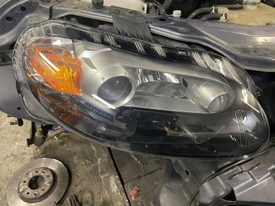

Pak přišla na řadu přední světla. Došlo k jejich kompletnímu rozleštění a konečně dostala dlouhodobě plánovanou fólii. Vidění v noci je teď o mnoho lepší. Ještě větší péči se dostalo volantu a řadičce, které dostaly novou kůži (zde bohužel foto chybí, necvakli jsme to, ale vypadají fakt parádně).
...světla před...
...a po...

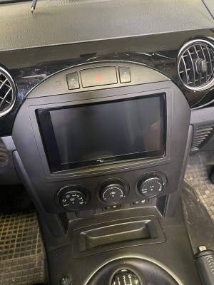

Po letech plánů jsem zhmotnil i myšlenku nového autorádia. Inspiroval jsem se zdejším členem "cafe-racer" (díky, pane) a pořídil model Pioneer SPH-DA360DAB i všechny další potřebné součásti (rámeček, adaptér ovládání na volantu, propojovací kabel, držák mobilu i datový kabel). Vše jsem konzultoval s panem Karlovským z https://www.carmedia.cz, kde jsem následně i nakupoval. Výsledek je parádní - repro Bose jakoby ožily, Android Auto šlape skvěle, displej je přehledný a dobře se ovládá. Konečně jsem také získal tolik důležitý handsfree set, hlasové ovládání je intuitivní a pohodlné. Kombinace DAB a FM rádiového pokrytí je také fajn...
...nové autorádio...

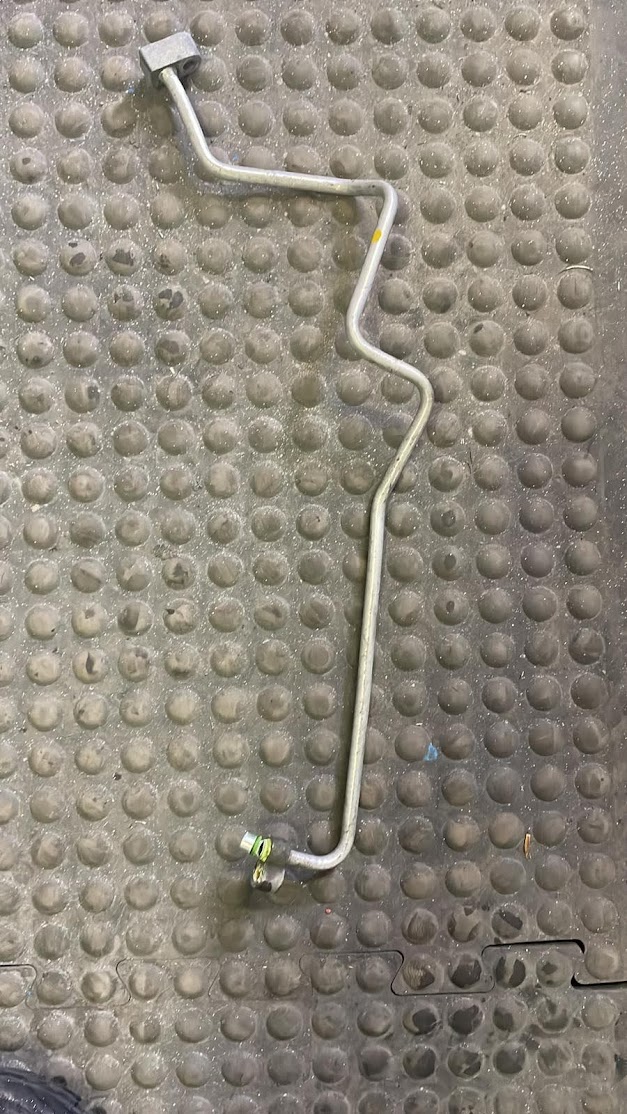

Další na řadě byla klimatizace. Několik let jsem pozoroval únik z okruhu - Honza to tentokrát vzal pečlivě a objevil původ problému - díru v trubce pod ventilem plnění. Hliník se neodstěhoval do Humpolce, ale regulérně se rozpadl na prach. Nový díl dorazil až z daleké Belgie přes oficiální autosalon Mazdy v Nových Butovicích - nadvakrát - poprvé se totiž v objednávce jedno číslo přepsali, takže přišla trubka na Mazdu CX-9 - podruhé se již povedlo a klimatizační okruh se podařilo definitivně uzavřít. Že je vše konečně zase 100% ok, ostatně potvrdilo i vakuování v https://www.pneumalik.cz. Aktuálně je klima naplněna a (konečně) zase plně (a bez úniku) funkční. Navíc se vyměnil i samotný chladič, na kterém se rovněž výrazně podepsal zub času - stačilo do něj trošku rýpnout a rozpadal se na prach.
...problém v klimatizačním okruhu objeven a vyřešen...

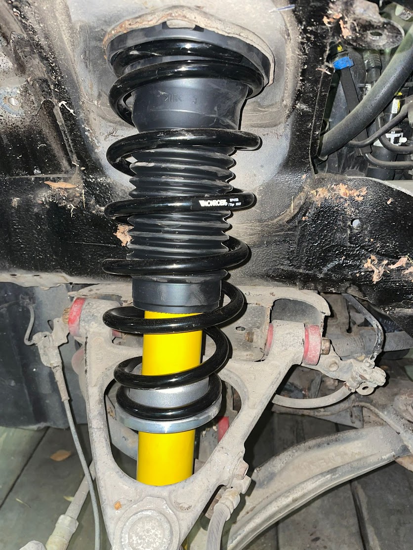

Hodně otázek jsem řešil ohledně nových tlumičů a pružin. Nakonec jsme po konzultaci s Muzzym zvolili Bilstein B6 (pro mé výletničení značka ideál) v kombinaci s pružinami Monroe, takže si troufnu tvrdit, že v rámci modernizace jde jednoznačně o progres (oproti standardním tlumičům Mazda v 1,8 sérii). V kombinaci s polyuretanovými silentbloky (Strongflex/Powerflex) je teď podvozek vymazlený, drží a auto krásně táhne tam, kam má. Jasně, mezi miatími závodníky budu pořád za offroadistu, ale na rozdíl od nich nebudu muset přejíždět příčné prahy našikmo... ...každopádně i tak je podvozek tvrdý, s ohledem na má záda tak akorát.
...nové tlumiče a pružiny...

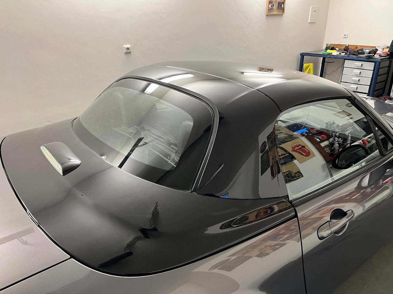

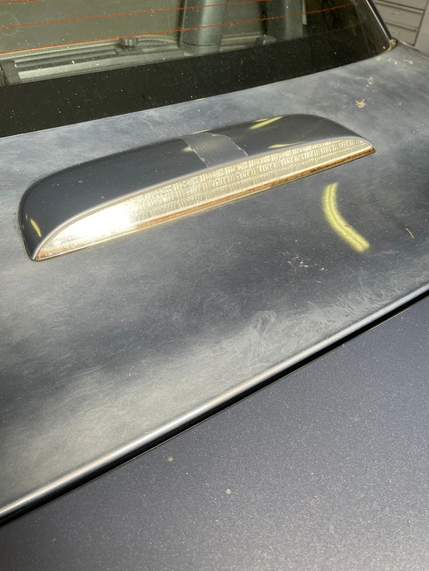

A teď k laku. Jelikož vím, jaké peklo je umíchání a nanesení mé skvělé šedivé perleťové metalízy Mephistogrey Metalic, bylo celkem jasné, že Nellina olezlá střecha (plast prostě dostává na rozdíl od kovu od sluníčka a počasí daleko větší záhul) půjde do jiné barvy. Nakonec kluci v lakýrně zvolili černou perleť. Lakovaly se celkem tři díly střechy a obě zrcátka i s nožičkami. Plus Honza odvedl perfektní práci v záchraně třetího brzdového světla, které bylo po těch letech díky vodě uvnitř doslova shnilé - vše rozebral, vyčistil, zalepil a vyměnil všechny ledky, takže je to zase konečně důstojné brzdové světlo, jak má být. Pro zajímavost - za nové třetí brzdové světlo si v Mazdě účtují naprosto nesmyslných cca 15 000 Kč, takže se renovace starého rozhodně vyplatila.
...třetí brzdové světlo před renovací...
To, zda se vám nová barevná kombinace líbí, posuďte sami. Mně se zamlouvá moc a už jsem v této souvislosti zaznamenal i řadu dalších kladných ohlasů.
...nová barevná kombinace lakování...

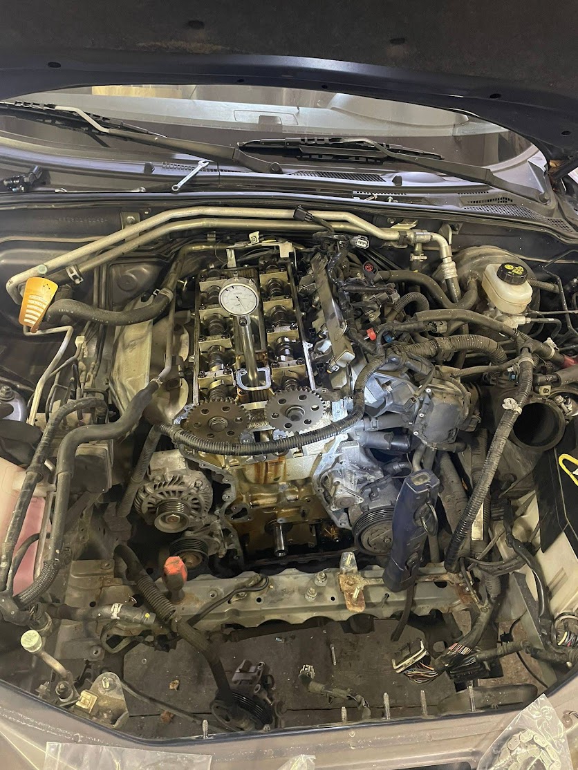

Po 200 000 km nastal čas i na výměnu rozvodů. Ty jsou teď kompletně nové - Honza s tím měl hafo práce a vše bylo finalizováno v dílně u Muzzyho, kde se expresně postarali o srovnání předstihu (kolísání otáček při volnoběhu), k jehož rozhození došlo díky nechtěně pootočené řemenici. Tímto bych chtěl klukům v http://www.bmmotors.cz ještě jednou moc poděkovat za vstřícnost a ochotu při řešení problému. Muzzy, máš skvělé parťáky.
...pohled do útrob...

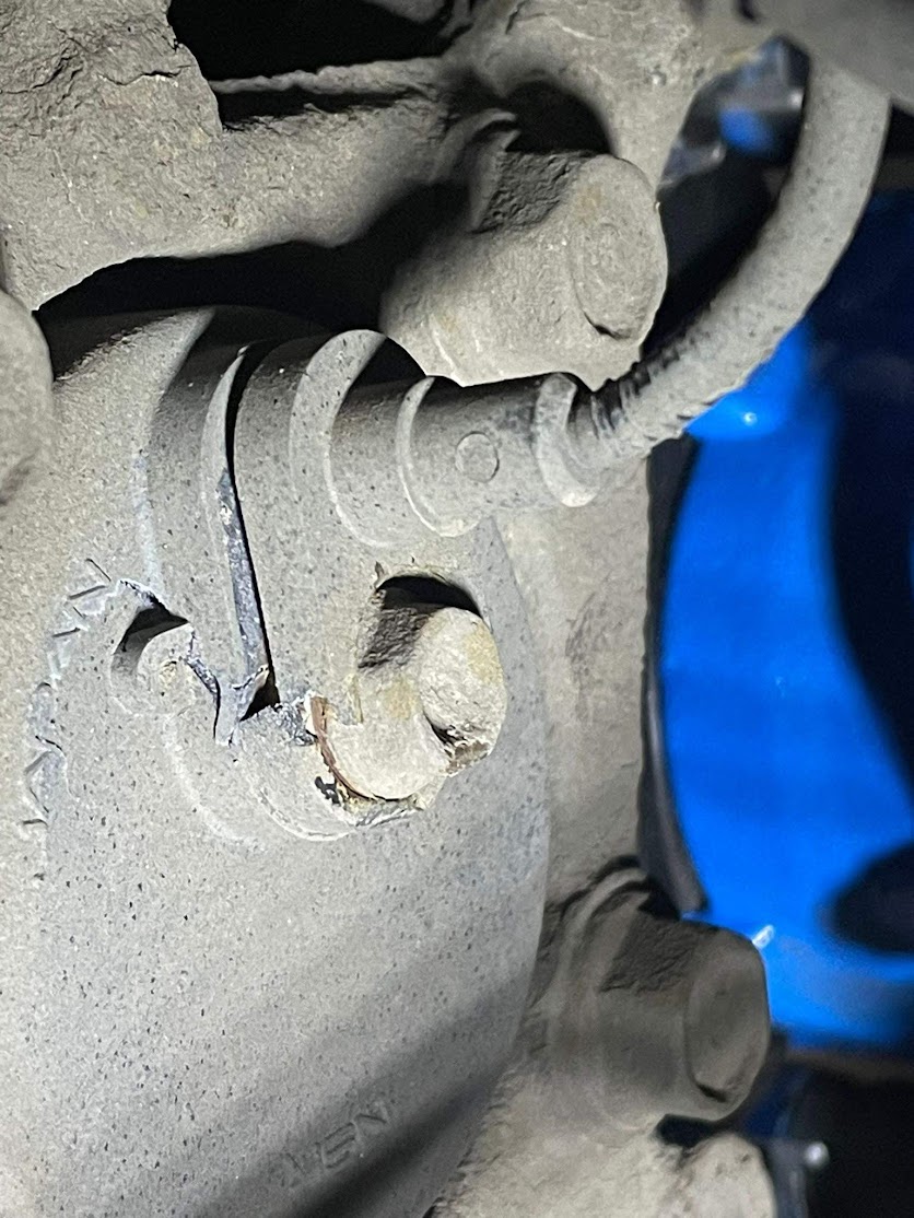

Při cestě z Rakovnicka vyvstal další problém, Honzovi se rozsvítila kontrolka ABS. Původ trablu byl záhy odhalen - čidlo ABS se za ty roky nacucalo vody a jeho plastový kryt pukl. Původně jsme mysleli, že to vyřešíme výměnou, ale po zjištění, že by šlo o dalších pár tisíc, se Honza rozhodl čidlo zachránit - vše rozebral, očistil, znovu složil dohromady, slepil a ke šroubu přidal širokou podložku - kontrolka ABS zhasla a systém opět funguje. Jasně, je to provizorní řešení. Kdyby se světýlko znovu rozsvítilo, už víme, o co jde a na řadu přijde výše zmiňovaná výměna.
EDIT: Jelikož se ABS čidlo během jedné z cest samovolně odpojilo (a následně zase připojilo), rozhodli jsme se definitivně pro výměnu za nové díly.
...čidlo ABS, voda udělala svoje.
