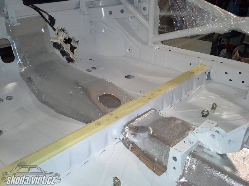

Na izolace tunelu jsou pak takovýhle srandy.

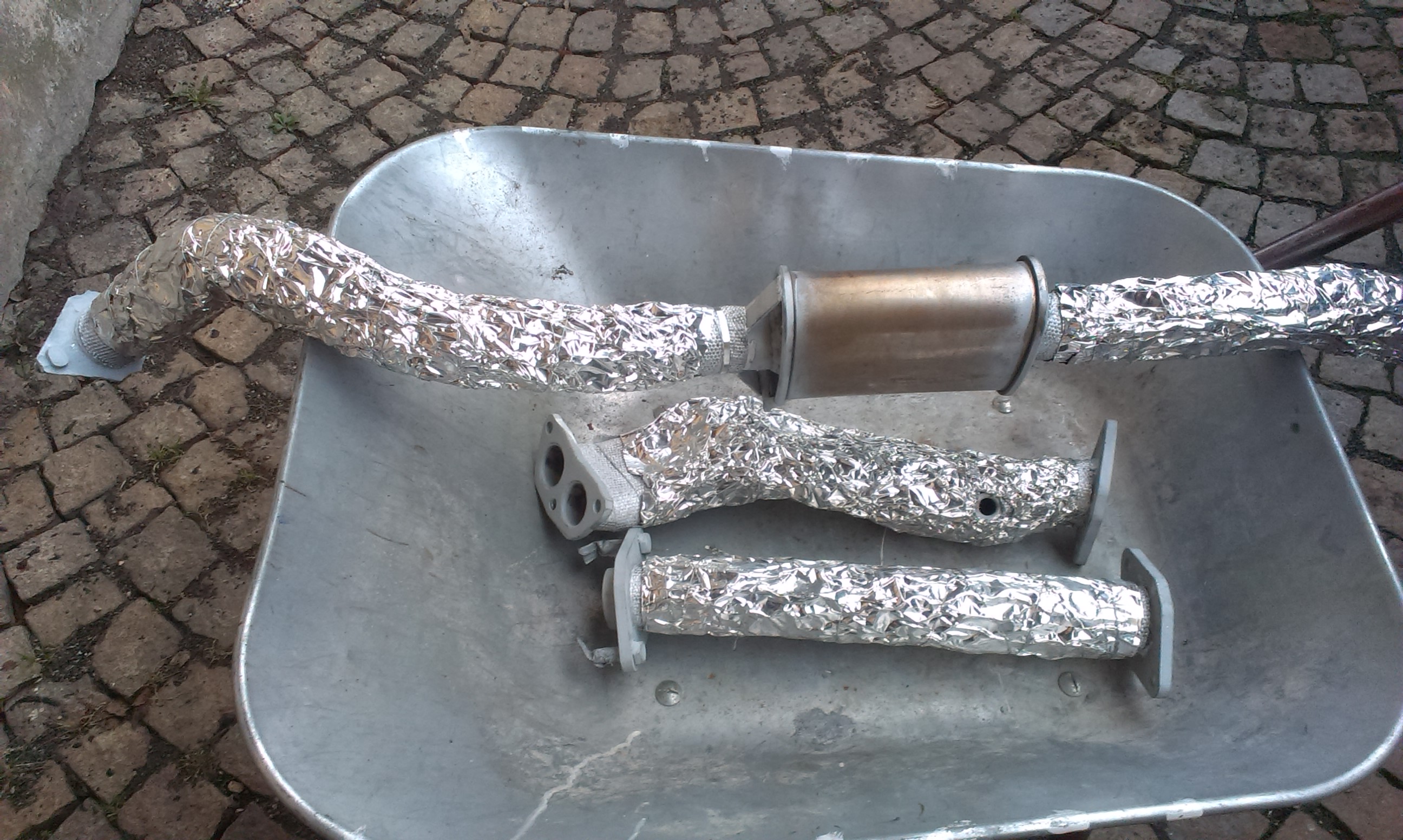

Omotat výfuk, ať už hlíníkovou fólií nebo termoizolační páskou, se mi zdá jako snažší cesta :D a myslím, že izolovat zdroj tepla je efektivnější, než izolovat jeho okolí...

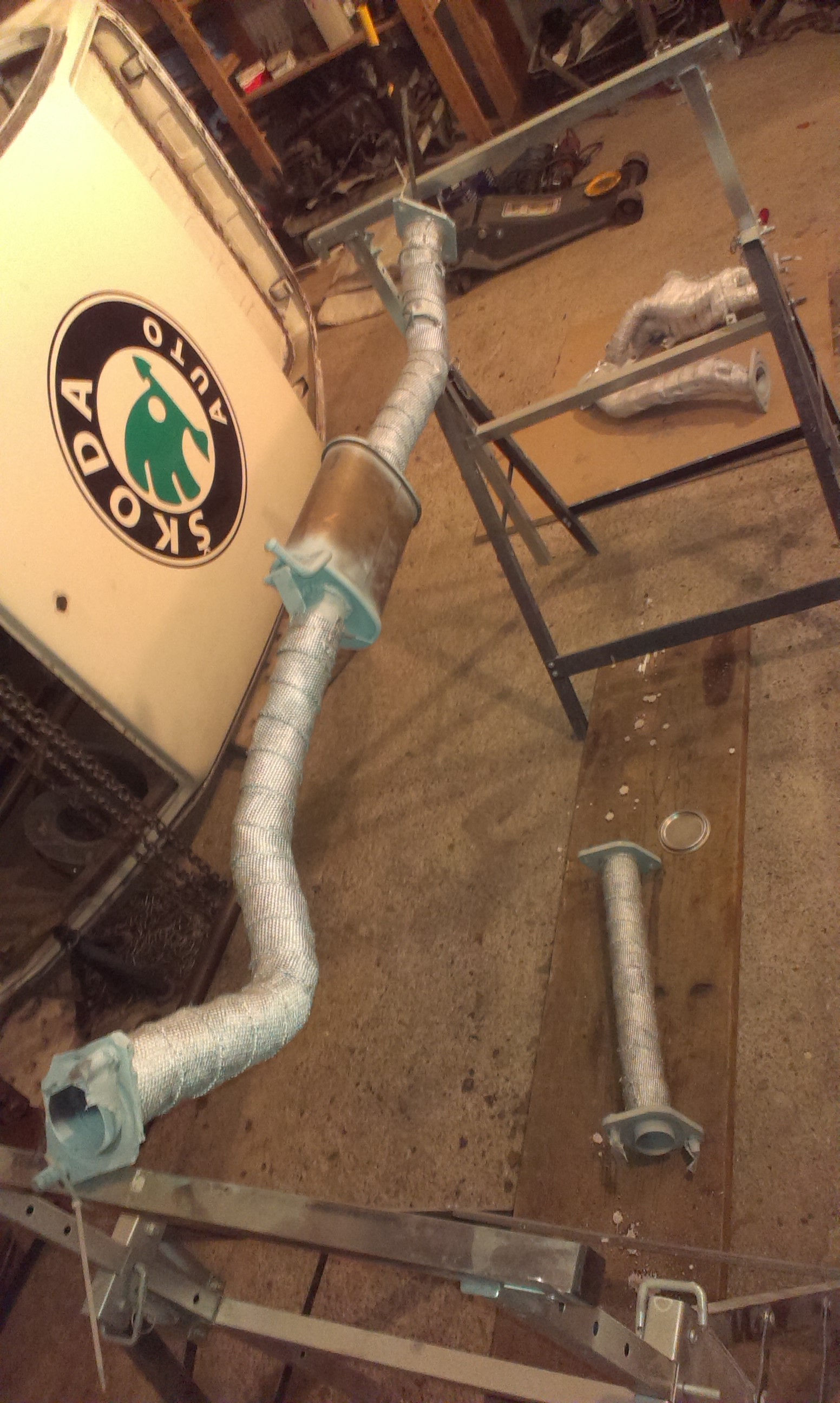

Ať se VHML, třeba postaví na hlavu :D. Páska zatažena barvou, snad vydrží dýl...
Re: Magda - NBfl 1,8 Sportive
Příspěvekod George » 22 úno 2016, 23:53
páska se má nastříkat na to určenym sprejem, aby nedržela vlhkost
Příspěvekod m8rinek » 22 úno 2016, 23:56
On ten na to určenej spray není nic jinýho než teploodolná barva, která napovrchu ,,zatáhne,, vlákna ;). Funkce naprosto stejná ;).
Příspěvekod George » 23 úno 2016, 00:31
vim, že když jsem omotával svody, bylo mi řečeno (ne prodejcem) že ta barva na tohle určená právě neni jen tepelně odolná barva, ale že má ještě nějaký extra přísady
Příspěvekod MAXsport » 23 úno 2016, 10:13
jen jestli ta extra přísada nebude marketing :D
Příspěvekod Pavel260 » 23 úno 2016, 10:51
Tu barvu mám ještě ve spreji, rozhodne se tváří jinak než klasická barva
Příspěvky: 3603
Příspěvekod vhml » 23 úno 2016, 14:39
Hlavní účel tý barvy je beztak jen zatažení povrchu aby neprášila ( což bez barvy umí v celkem velkým stylu )

Tímto kapitolu výfukové potrubí považuji za uzavřenou. Vypadá to trochu jako z Back to Future... Snad to tak bude i fungovat :D.
