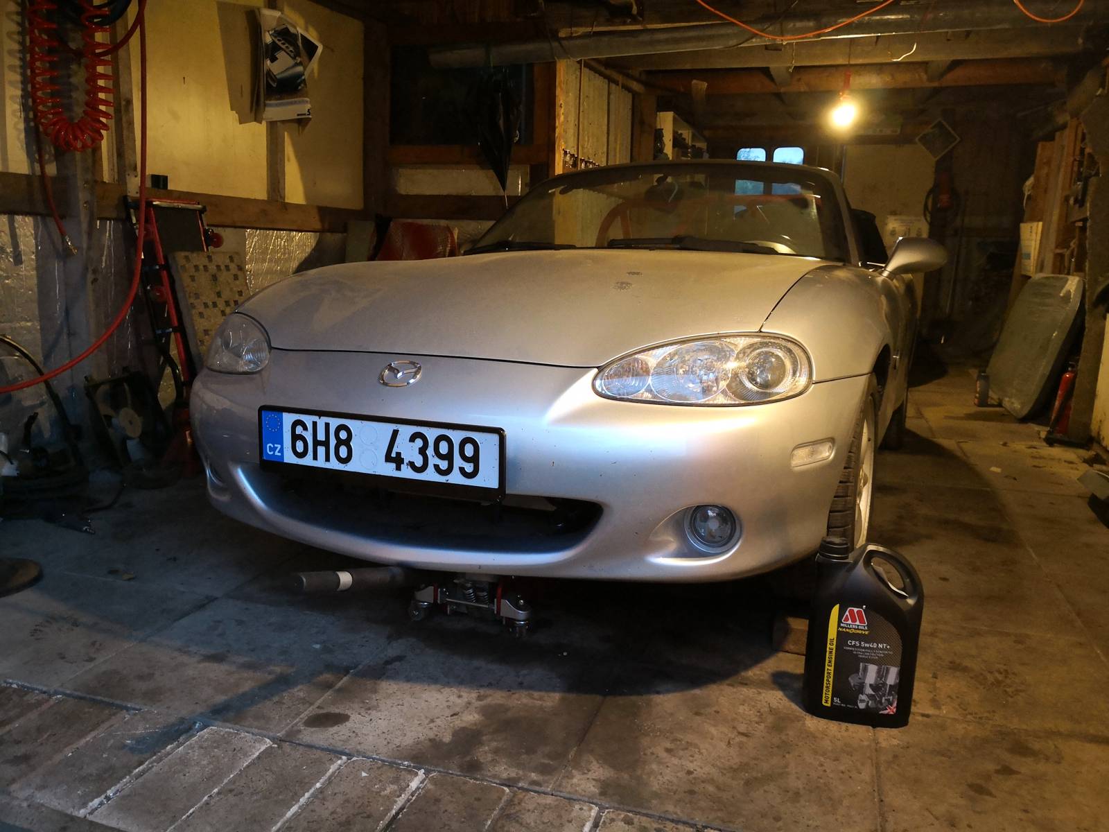

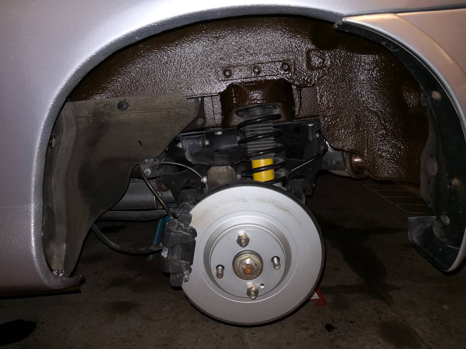

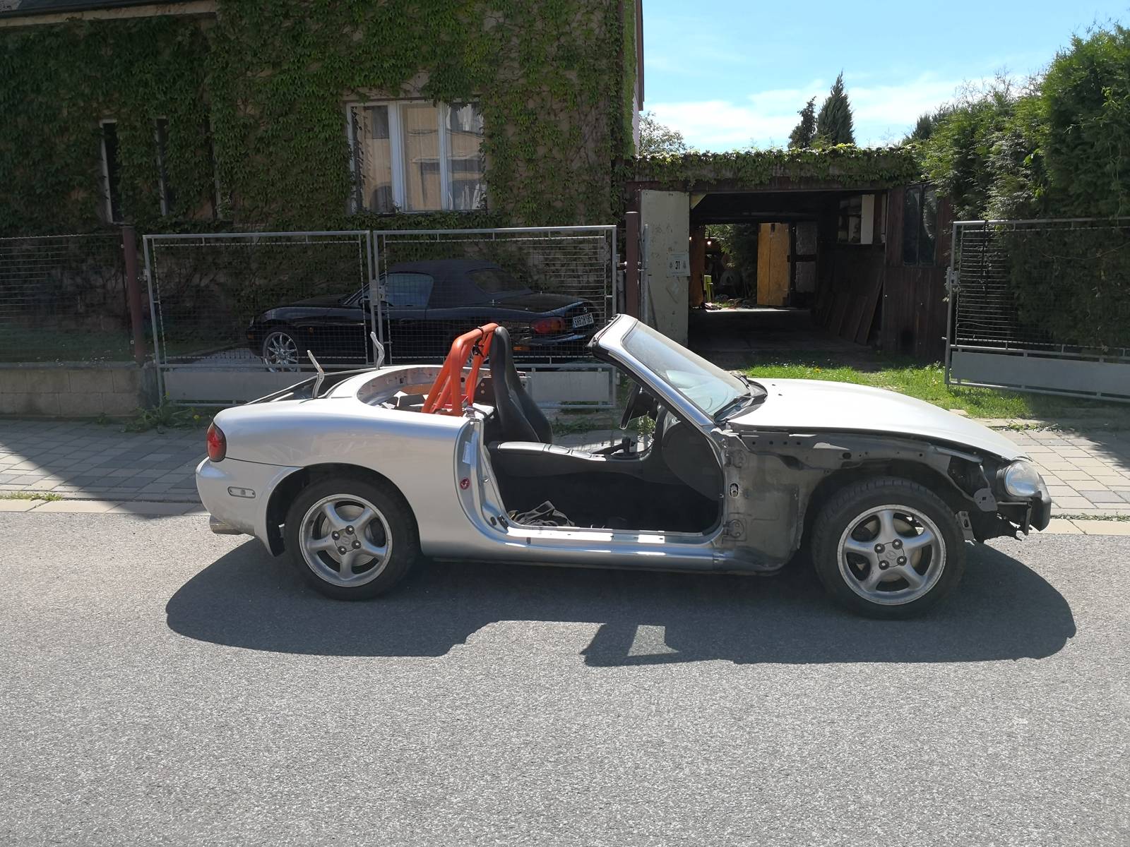

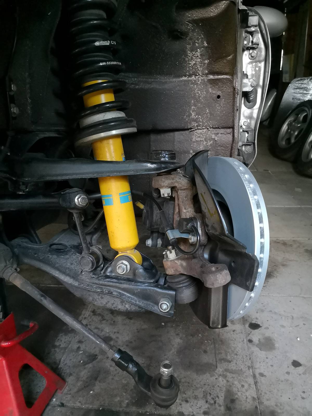

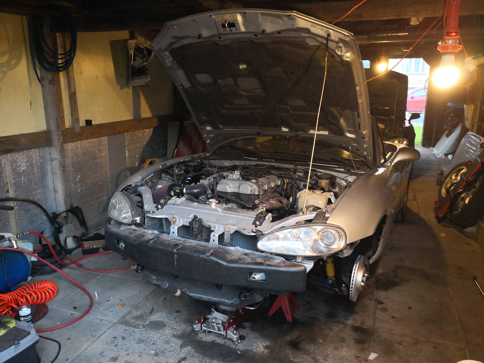

Nějak nebylo času na zbyt, tak jsem ani nedělal průběžný aktualizace, jen jsem potichu odškrtával položky na seznamu výše. Všechno ještě hotový nemám, ale dost už jo. Takže jsem začal odstrojením dveří a odvoz k lakýrovi na rozstřik,pak vyndání zadních tlumičů, nastříkání podběhů, montáž tlumičů s podložkama pod pružinama, nový kotouče. Pokračoval jsem poměrně důkladnym ošetřením dutin, montáž framerailů, který byly potřeba trošku upravit na sportive výztuhy (počítal jsem s tím už když jsem je kupoval), výměna olejů v převodovce a diferenciálu (Millers oils), mezitím byly hotový dveře, takže vše nastrojit, vyčistit kolejnice oken, nastrojit zadek, vyměnit prut na anténě a mohl jsem se přesunout na předek, tlumiče ven, kotouče dolu, levý ABS čidlo vytlouct a vyřešit utrženej šroub (klasika), tlumiče s podložkama na auto, kotouče na auto, nápravu skompletovat, pak řízení ven, vyměnit komplet všechny trubky, řízení do auta, blatníky na auto, nárazník na auto, nadkolí. Zvednout předek, vypustit olej, vyměnit filtr. Nechám přes noc vykapat, pak naleju olej, dořešim nějaký drobnosti a pak už bude zbejvat střecha a plastidip na kola a jezdit? :) Uvidíme, co se vytelí.. :D

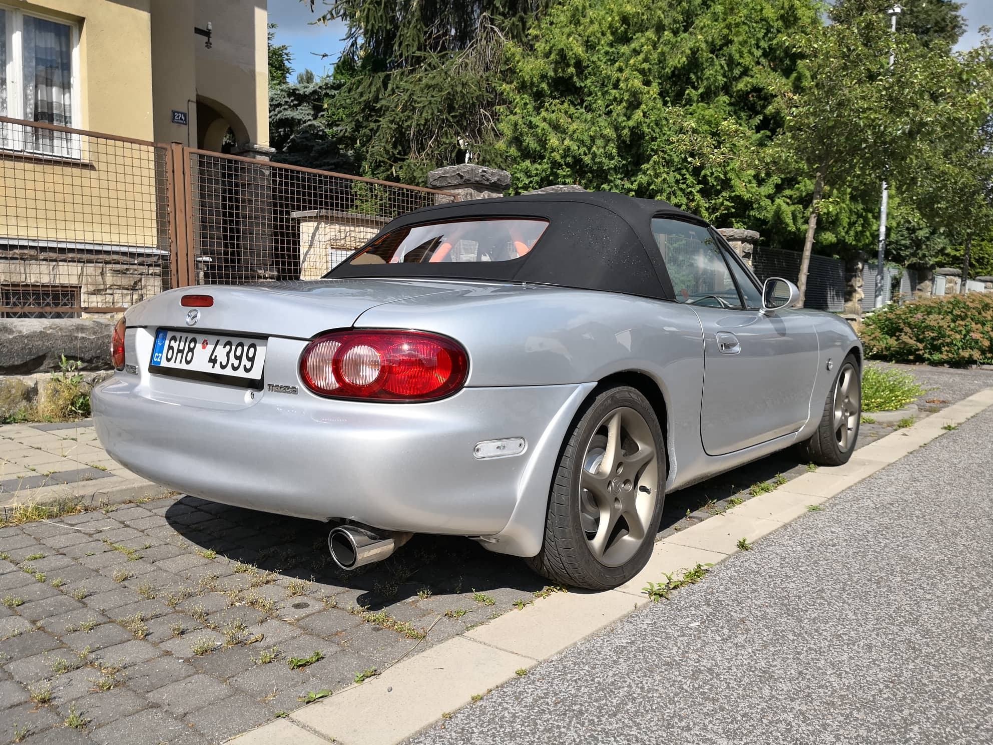

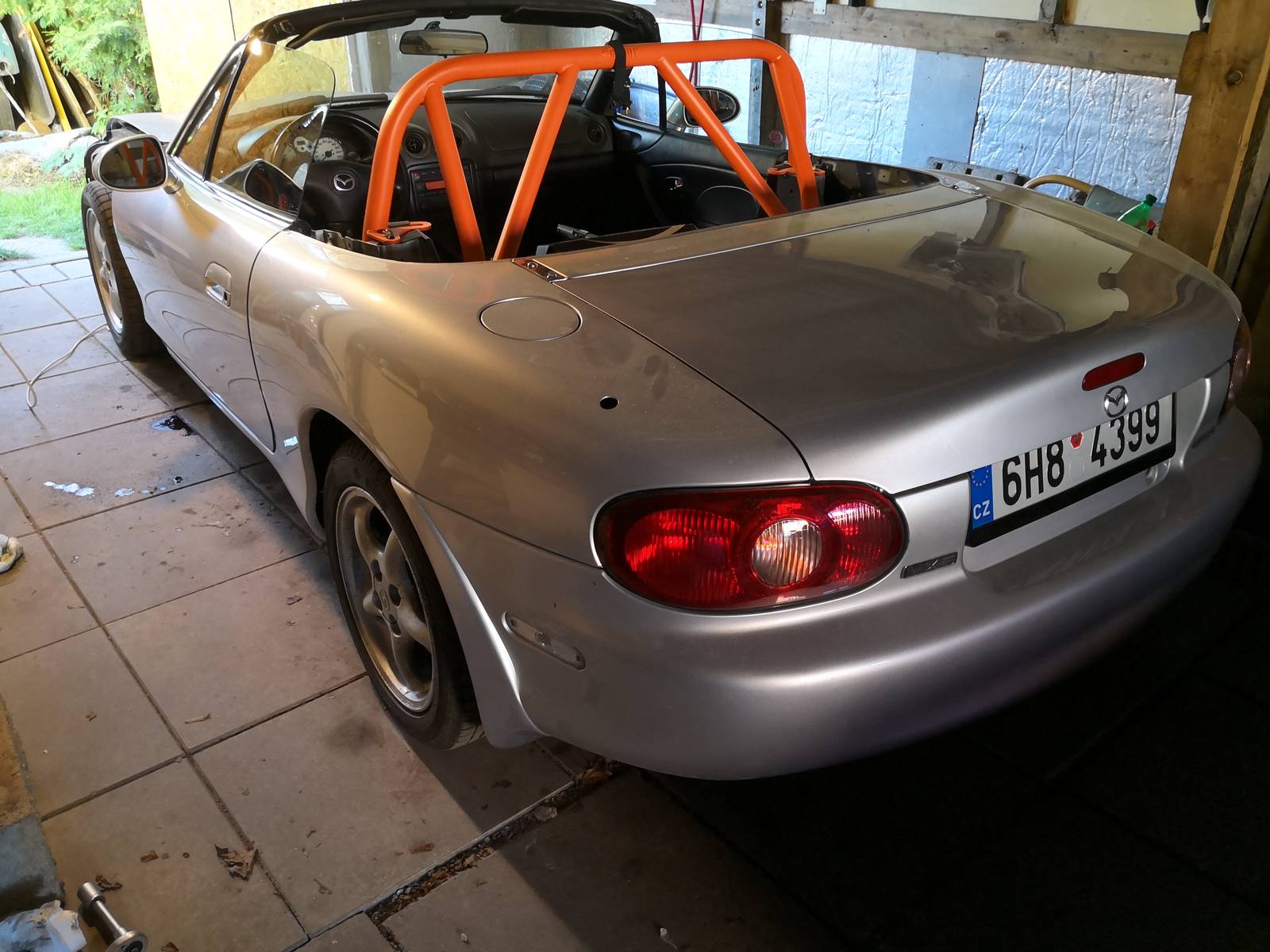

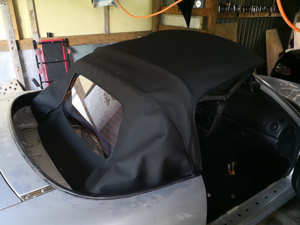

Akce střecha. Poslední veliký bod seznamu si můžu odškrtnout ;) Montáž střechy ze zdejšího GB proběhla, vypadá fakt luxusně, vše pasovalo a mám z ní fakt radost. Měl jsem z toho obavu, ale klaplo to skvěle ;) Teď jen nechat pár dní, ať se natáhne, zkusit, jestli nezatéká kolem rain railu a dostrojit čalounění a interier. Auto důkladně vyčistit a hurá na silnice ;)

Konečně jsem po skoro půl roce mohl spláchnout z auta prach po broušení a řezání. Vyoadá to, že do auta po montáži střechy i nezatýká. Samozřejmě to lakování je vidět, ale na živo si toho člověk skoro nevšimne, takže radost. Aaaa, už proběhla i malá projížďka - sezóna začíná :D

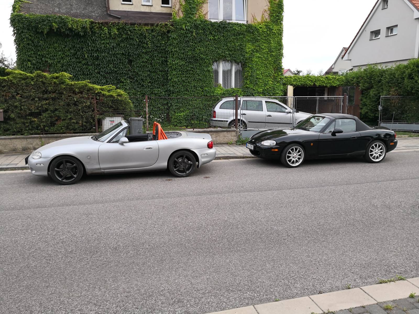

Příspěvekod Dejvid » 18 srp 2018, 22:46
Musím si trošku postěžovat. Za poslední dva týdny jsme s MXama najeli přes 1500km, jižní čechy Sportivou a Orlický hory Černotou a během těchto cest jsme potkali jen jedno NB u vyhlídky Máj a potom jedno ND RF poblíž Jaroměře.. A pak jsme jeli do Ikey klasickou Octávkou a za jednu cestu potkáme 4 MX... :D Každopádně cesty auta zvládly parádně, příště na dovolenou zase MX ;)
Kemping na Lipně..
Slapská přehrada..
Kryštofovo údolí..
Suchý vrch..
Pastviny..
Kousek od pevnosti Hanička v Orlických horách..
