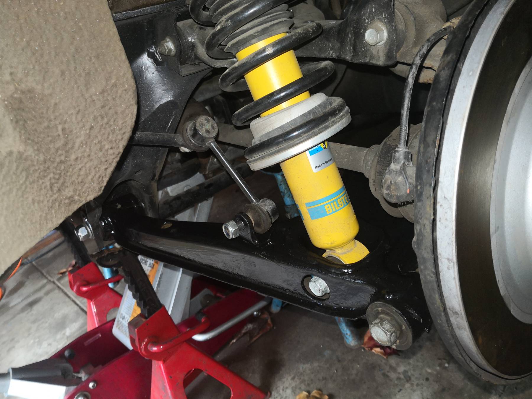

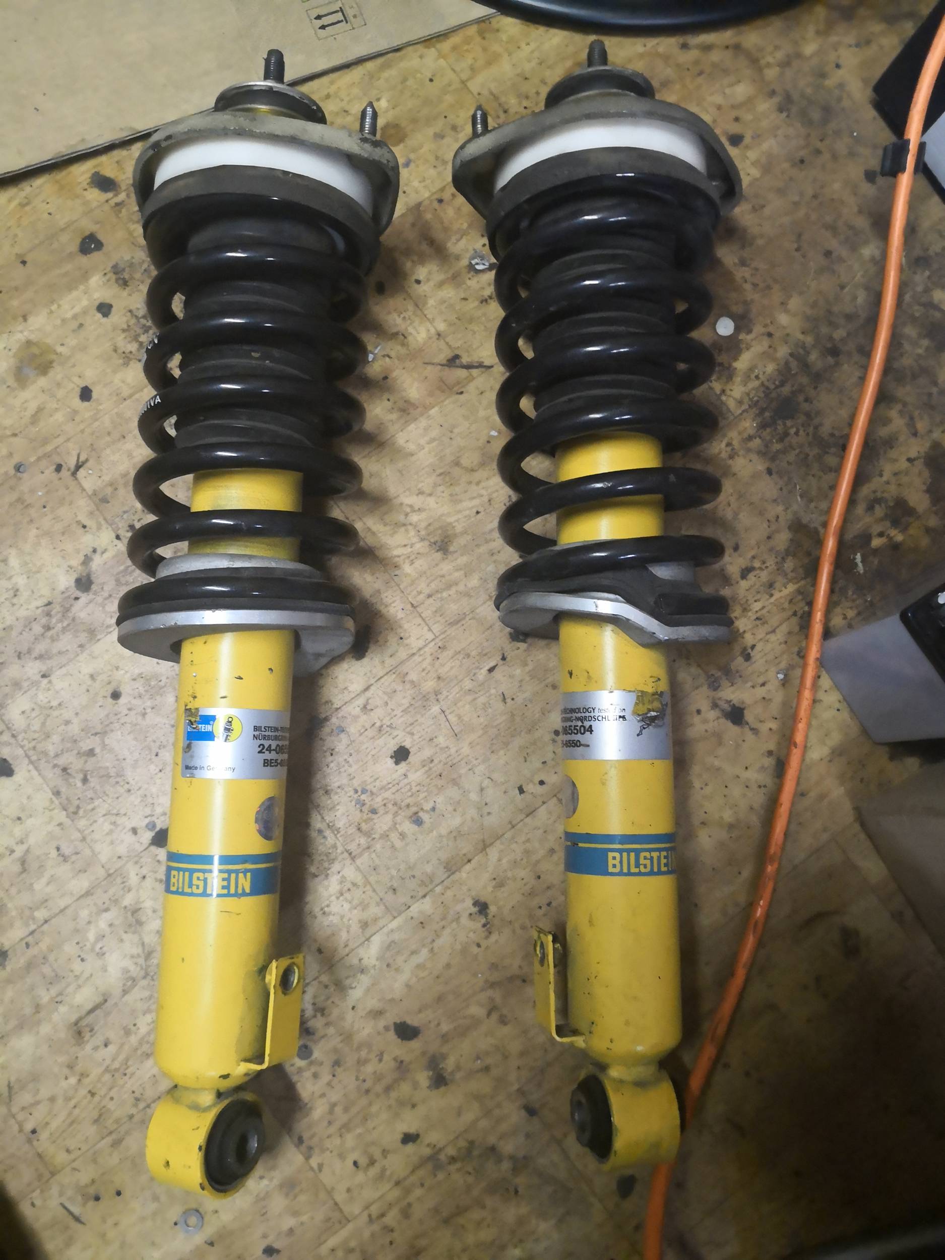

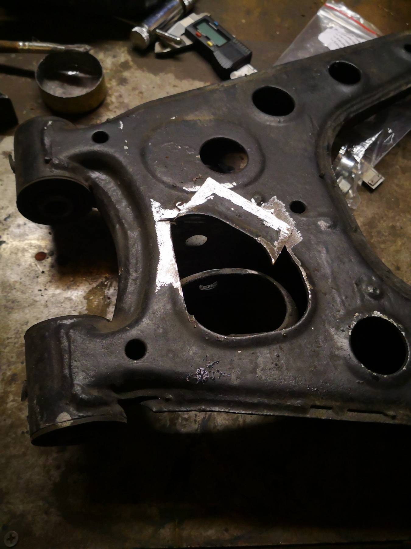

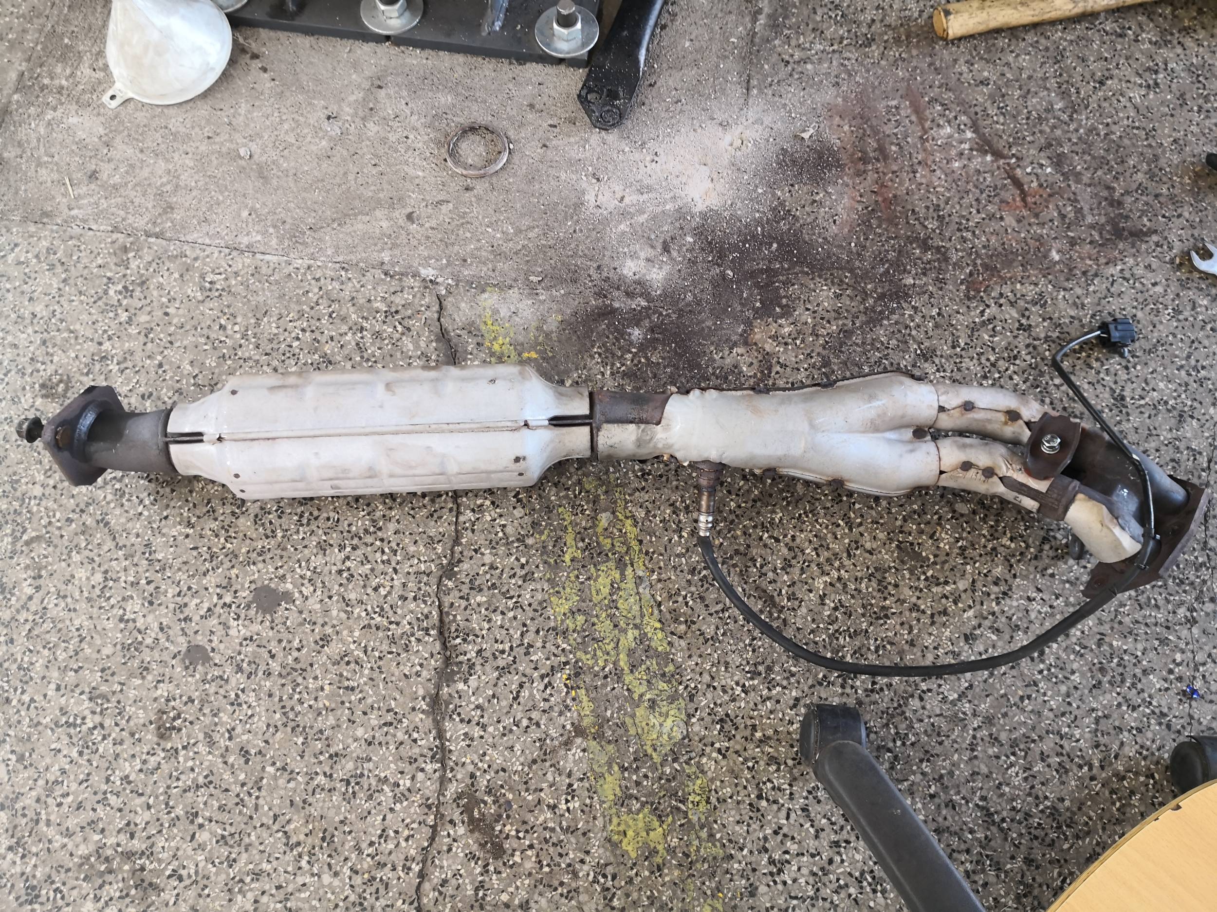

Zprávu o přípravách na sezonu jsem nechal až na chvíli, kdy bude vše hotovo... Z jara jsem měl všechny tlumiče venku, původně jsem chtěl namontovat šroubovací nástavce na pružiny, nakonec jsem se dal cestou 2cm podložek. Samozřejmostí byla zničená matka uchycení tlumiče na zadním rameni. Vše vyřešeno, skompletováno, pak výměna oleje v motoru a filtrů. Při té příležitosti jsem se ujistil, že gufero na klice je opravdu v háji. 2 roky tam bylo. Takže dobrý den, převodovka ven, při té příležitosti šel do auta zánovní kat, opravil jsem držák katu na motoru, výměnou se docílilo taky toho, že přestalo drnčení zpod auta (což způsoboval právě ten držák), vyřešená je i netěsnost výfuku, celý 2 roky jsem myslel, že mam jen špatně utěsněné příruby, ale nakonec to byla nedovařená příruba na středním dílu Bosal. A v neposlední řadě se taky doplnil držák elektroinstalace u startéru, kterej tam prostě nebyl. Auto bylo v kupě, ve středu STK a v sobotu MX-5 sraz na Rozkoši. 287 MX-5tek, mazec a ještě jsem vyhrál v tombole čištění a impregnaci střechy v icabriu ;-) Parádní oslava dvouletého výročí se Sportivou ;-)

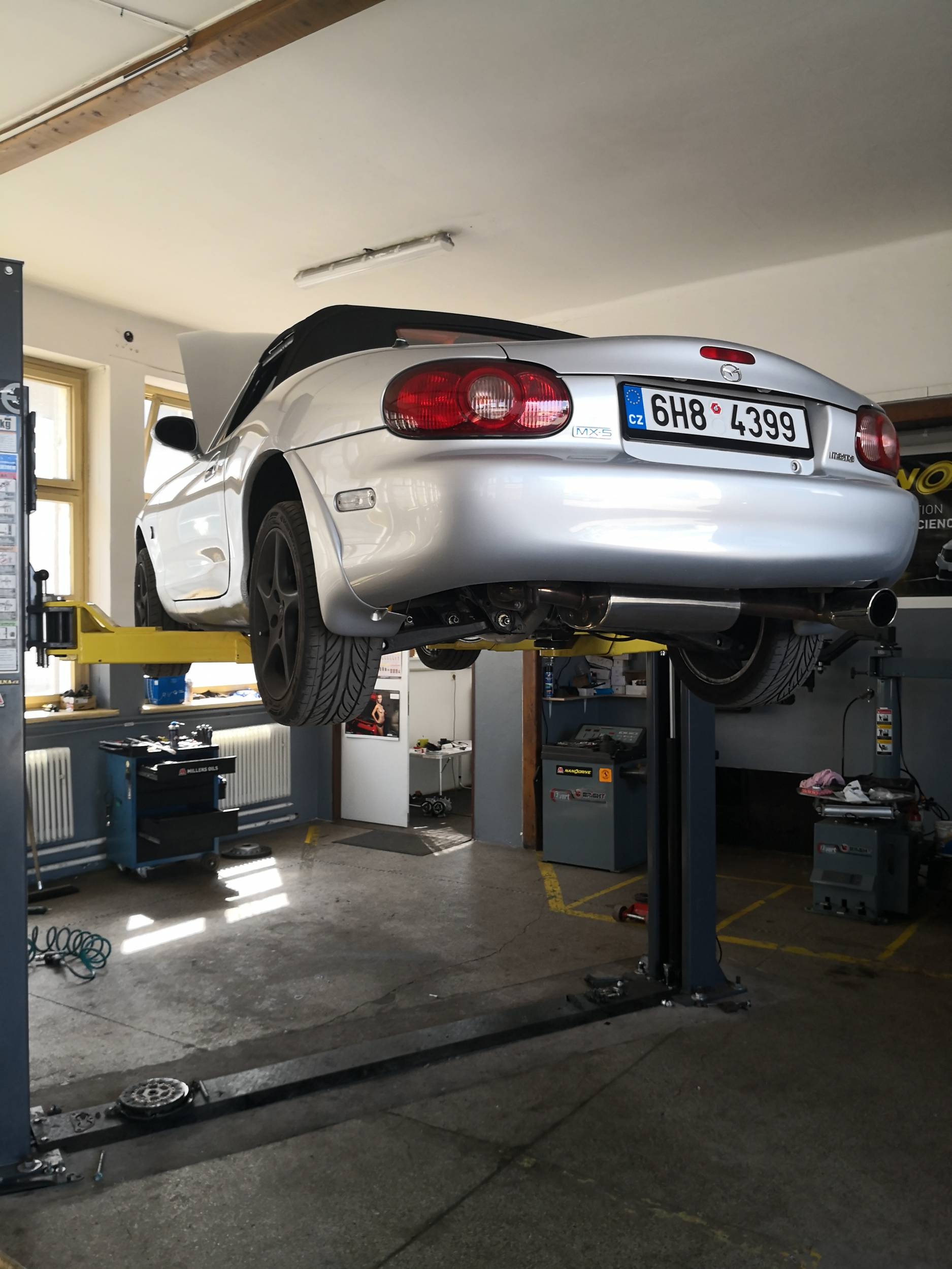

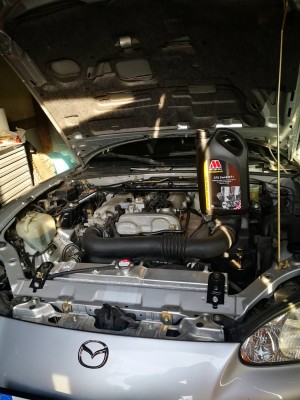

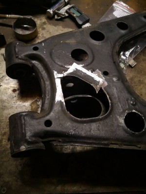

Provedl jsem předsezonní přípravu. Vyměněny matky na excentrech, doplněny o pojistné podložky, tak snad se už nebudou povolovat. Dále jsem vyměnil přední destičky, Hawky šly do regálu, pro případ nějakého trackdaye, na autě teď Nipartsy, snad pro to moje výletování budou vhodnější tím, že nebudou pískat... ;) No a jak jsem starej, tak jsem blbej, takže pravý zadní rameno ven, otvor, stará matka na tlumič ven a nová přivařit, zavařit otvor, novej nátěr a vosk uvnitř. Víc to nechci komentovat :D Zadní kola vyvážený, přední budou zítra. Nakonec výměna oleje (Millers oil 5W40 CFS NT+) a nový filtr (Niparts). Výměnu ložisek v zadních těhlicích jsem zatím odložil.. Tak snad se nic nevytelí a jak bude lepší počasí, hurá na silnice ;)
