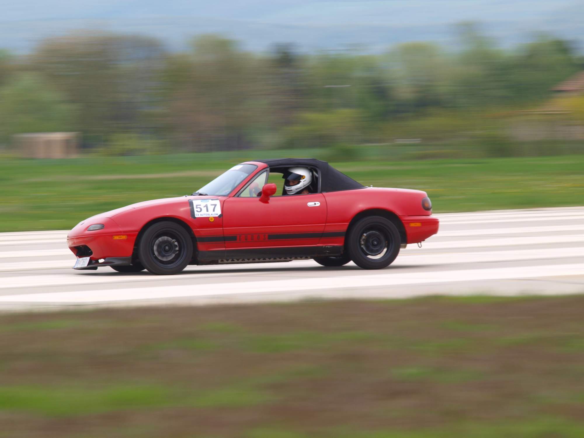

pár fotiek zo sobotného slalomu, kde auto ukázalo naozaj slušný potenciál.
v treningovej jazde som zajazdil čas 2:02, nutno dodať že s vynechanou jednou brankou...tak som si povedal že ak by sa mi podarilo isť takýto čas s bránkou budem rád.
nakoniec sa mi v poslednej ostrej jazde podarilo zajazdiť čas 2:00 a nejake tisiciny sekundy, čo bolo z pomedzi NA/NB miat myslim najrychlejší čas. NC mi to nandalo o nejake 2sekundy, každopádne chalan to s autom fakt vie a jazdí hádam každú akciu, takže skill bude trochu inde... :lol: každopádne, dovolím si povedať že na moj vobec 2. závod - slalom super! z auta som mal konečne super pocit. tak ako ma na bežnom jazdeni otravuje a niekedy až vytača diferak, tak tak tu ukázal aký je super...jediná vec čo ma vyslove frustrovala boli tie stupidne makké silentbloky motora a teda nemožnosť radiť do 3ky fakt rýchlo..každé radenie ma teda stálo kopu času, niekedy to šlo na 2. krát, niekedy na tretí... potom som už radil štýlom, že som všetko robil strašne pomaly kedže to inak nešlo...každopádne výsledok nezaujímavý, 46. /126(myslim) celkovo a mam dojem ze až 12. v kategórii.Napriek tomu spokojnosť
popri výmene spojky a zotrvačníka by som teda rád adresoval ajtie silentbloky motora a budem uz spokojný ! ďalším nedostatkom budú asi staré pneu (2011) čo je na semislick strašná starina... nemal som z nich ale zlý pocit, no kto vie čo by robili čerstvé AD08 ešte k tomu s novšou R zmesou...inak odjazdil som bez zadného stabíku a napriek fakt rýchlym úsekom (120-140kmh) som nepozoroval nedotáčavosť....s tou mám skorej problém pri pomalých zákrutách, to budem riešiť podložkami v predu, uvidíme ako to pomôže. každopádne treba do predu poriadny stabík, to nie je o čom a do zadu dám originál a budem experimentovať...
teším sa na ďalší závod, ktorý sa pojde na pomalšej technickejšej trati, kde by som aspoň teoreticky mohol mať vačšiu šancu držať krok aspoň s tým NC...
a toť fotos

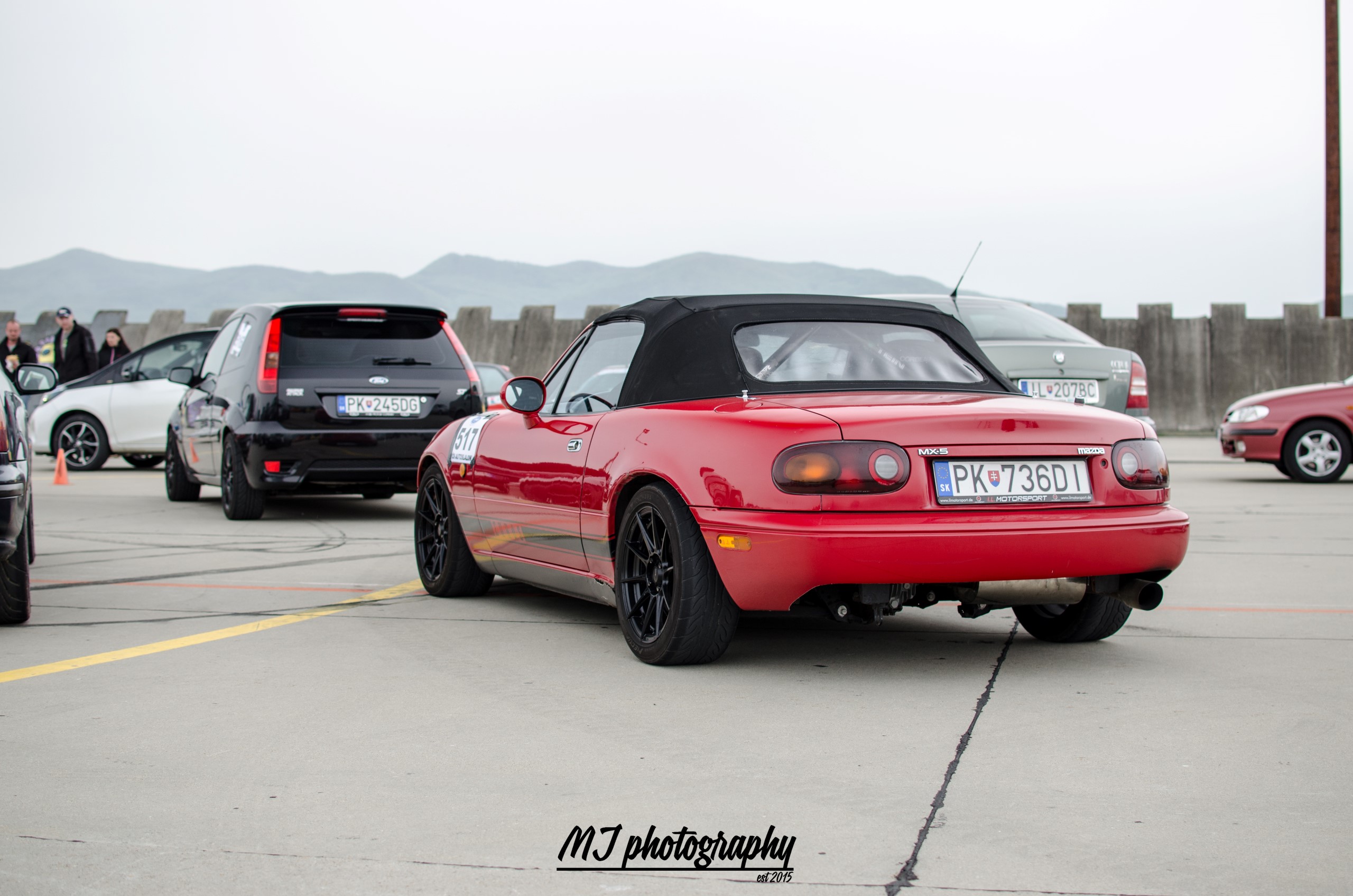

ešte pridam foto zo slalomu...
(volne jazdy)
slalom sa zadaril bolo z toho prve miesto v kategorii aj celkovo najrychlejsi cas dna :-) (so spolujazdcom :D )
