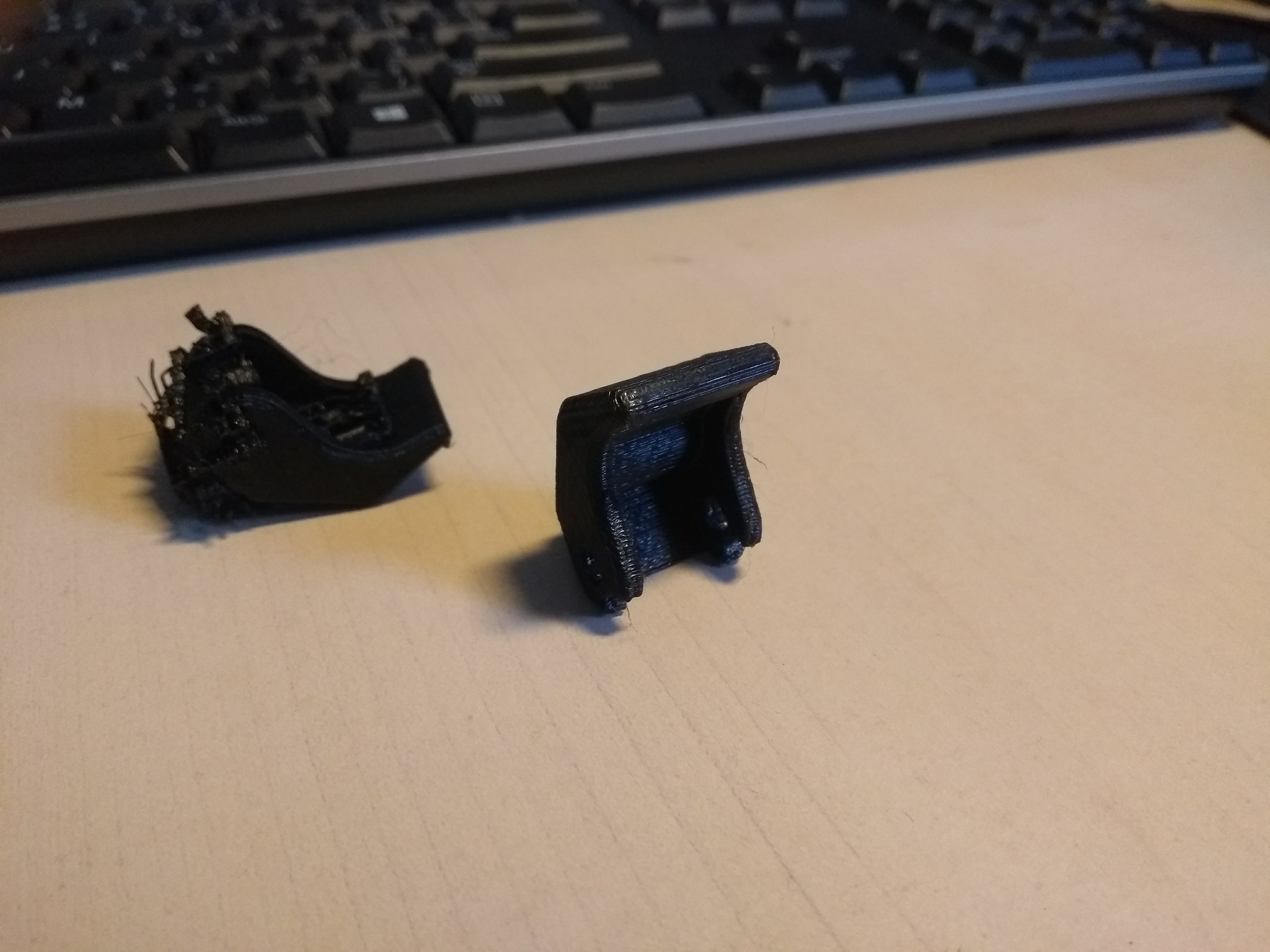

hroche píše:jsem zvědavej jak to dopadne. taky to mám rozpracovaný. Líbí se mi nápad s natažením kabelu pro nabíjení
už vytištěno, z PETG to vypadá dobře, ještě maličko poladím model, aby to slicer líp schroustal a bude to perfektní. Fotky dám později, musím z toho oloupat support :)
Tamtadadá... Ještě maličko úprav, ale začátek dobrej.
Edit: Fotka po oloupání, ještě budu brousit.

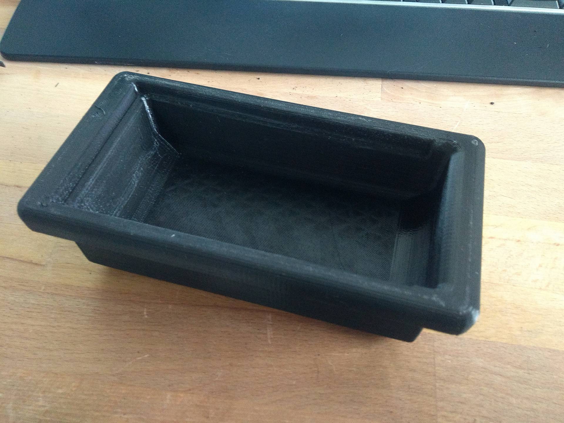

Hehe, tak zpátky k rýsovacímu prknu, model jsem dělal už pěkně dlouho zpět a maličko ustřelil :)
Re: Fernie a Rudá potvora (NA6) - 6-speed a LSD
Příspěvekod Renee » 17 dub 2018, 07:53
Se ti zcvrklo auto?
Příspěvekod Fernie » 17 dub 2018, 11:17
ale rozměry dobrý, jen jsem si blbě namodeloval tloušťku stěny... :D

Příspěvekod Fernie » 26 dub 2018, 19:23
Martin_Happy píše:Ta kapsa vedle řadičky je dost dobrá
Jako, dodej model, zrobíme. Mně by se do toho nechtělo, protože jsem línej řezat a lepit... :)
Tisknoucí progress by byl, ještě ten kastlík maličko upravím k obrazu svýmu. Pak možno nabídnout dál. Původně jsem to k sobě plánoval s držákem na telefon, ale asi se na to vykašlu, s mým aktuálním telefonem to nevychází úplně tak, jak jsem si představoval. Spíš kouknu po nějakém držáku nad středovej panel a kastlíček bude jen jako odkladiště.
Taky jsem natiskl jedny vehementy do zámků střechy. O kvalitě bude ale muset poreferovat tslany.
Teď jsem vyměnil jednu stahovačku, opravil vypálené konktakty ve spínačích oken... Inu, nenudím se.
