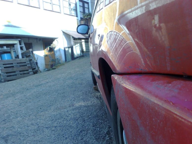

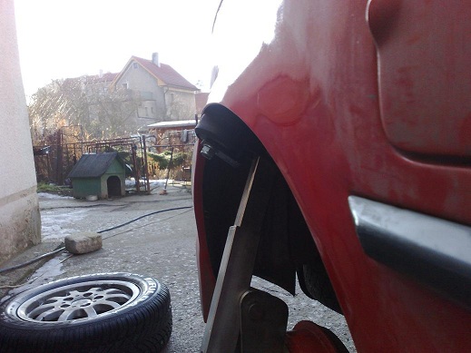

Příspěvekod Honzíík » 14 dub 2010, 22:42
Tak tady kdyztak davam inspiraci na vytahovani lemu, delal sem to pred rokem na BMW sice to byla makacka,protoze sem to delal v -10 a jsou tam vrsveny lemy, takze tvrdy jak krava, ale povedlo se a ani nic nepopraskalo, takze to jde vytahnout o 2cm bez problemu, pokud to dobre nahrejes a pokud nemas strikanej blatnik ;)Pred
