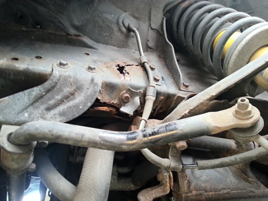

k nosníkům mám pár poznatků:
1. nosník je složený ze dvou Uček v sobě a zhora jsou oba nabodovány k tomu hornímu plechu. Tento prostor není nijak chráněn
2. dají se u ILu koupit jako náhradní díl origo mazda cenovka je do 3000czk za jednu stranu (oba kusy)
vnější: http://www.ilmotorsport.de/shop/article ... 3ca8beb122
vnitřní: http://www.ilmotorsport.de/shop/article ... 3ca8beb122
3. nikdy bych to nenechal dělat u guru! Tak zmršenou opravu jsem v životě neviděl - on to prachsprostě přeplátoval (aspoň dle fotek) a má to vařeno jako nějaký učen po 4 panácích - svár vedle sváru. A pokud to dělal autogenem, tak potěž koště. A jak každý ví, tak svár je potencionální zdroj problémů!
Zkus se podívat na stránku autolakovna oršula, případně mě, widarovi nebo riderovi do vlákna.
Určitě musí jít náprava s motorem ven. Když mě to dělali, tak staré nosníky šmikli u držáku nápravy a vevařili nové. Viz. foto u gugu jak se to má dělat.
P.S. zkus si pohledat v servisních manuálech jak se mají měnit nosníky.
Re: Magda - NBfl 1,8 Sportive
Příspěvekod m8rinek » 07 pro 2014, 10:36
Svar od Guru je autogenem podle tvaru, s tím jednoduše nic moc lepšího ani vykouzlit nejde....
Nosníky nemám v tak mrtvolném stavu, na to aby se měnily komplet, takže se vyřežou inkriminovaná místa a zavaří se. Jako celý díl to jde vyměnit vždy a na to je teď brzo... Navíc 6tkč za repaplechy je prasečina...
Příspěvekod Andre_fux » 07 pro 2014, 10:59
vyříznutí je oprava tak na rok, dva.. mé nosníky byly ještě v lepším stavu jak u tebe (daval jsem foto na guru). Pokud si to budeš dělat sám, tak se to dá udělat levněji, ale pokud ti o bude někdo dělat, tak cena bude blízká novým dílům.
Když musí motor a náprava ven, tak je to lepší vzít z gruntu!
Příspěvekod m8rinek » 07 pro 2014, 11:30
Zatim nevidim duvod proc motor ven, zatim to vidim na napravu vzhledem k tomu, ze se bude nosnik otvirat ze strany podbehu a ze spodu.
Příspěvekod drzko » 07 pro 2014, 11:58
m8rinek píše:Dnes trochu negativně... Rozšťoural jsem přední nosníky, kdybych tak neudělal mohl jsem se spokojeně tvářit jako že se nic neděje, ale teď už není cesty zpět, z počátku se to tvářilo jako triviální oprava za asistence CO2, po chvíli mě ale humor přešel a bez nápravy ven to udělat nepůjde (ještě, že mám hotovou tu geometrii :D).
Nakonec jsem usoudil, že než to patlat v garáži, udělám co nejvíc přípravy (demnotáže) a klempířskejch polotovarů předem a za víkend na zvedáku to musí být, alespoň se zrovna sfoukne olakování podběhů. Nicméně když už to má auto co má najeto jen 100tkm, tak věřím, že to v čechách mají všechna NB.
Dneska poobede idem pozriet to iste, odkladal som to kym sa dalo, ale dosiel som do momentu, kedy bez odkrytia nosnikov nemozem pokracovat, tak vecer pridam fotky do zbierky :o

A kvůli tomuhle jsi mi včera celej zoufalej volal? :D Dyť tam máš pár direk ;) Jestli chceš, můžu ti někdy vyfotit, jak vypadaj nosníky na tvym bejvalym autě ;)

Jo, kdybych to nerozšťoural, tak to tam nechám, teď mě to seře...

Radši to udělej komplet a pořádně jak říká Andre - ono to hnije strašlivě na NBčkách - pak stačí malej ťukanec a předek ti uletí jak na tý Sportivce co prodáváme... Btw - takhle vypadá auto po 90tkm...

Příspěvekod m8rinek » 08 pro 2014, 16:34
To koukám, to v tom případě maj opravdu všechny a NB bez nahnilejch nosníků opravdu existovat nebude...
