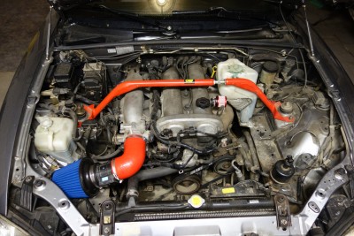

Dneska jsem se pustil do výměny vedení sání. Zatím jsem jel jen kousek, ale v nízkých otáčkách to dost zlenivělo a od pěti výš to jede líp. Zítra to projedu pořádně.

Dýlkou sání si posouváš krouťák... čím delší, tím níž... alespoň tak to platí u Weberů :))). BTW jak na tom vypadaj takový nosníky?

Opravdu čím delší, tím vejš? Nebo čím kratší, tím vejš? :D A nosníky nevím, ani nevím kde je hledat? :D Ale zima jim asi moc na životnosti nepřidala, takže to snad raději ani nechci vidět :)

m8rinek píše:Dýlkou sání si posouváš krouťák... čím delší, tím níž... alespoň tak to platí u Weberů :))). BTW jak na tom vypadaj takový nosníky?
krouťák pravděpodobně ztratil kvůli tomu, že tam nemá helmholtzův rezonator..

Nemam tucha, vyznám se ve 2x 45DCOE.... zbytek je pro mě some kind of magic :D
