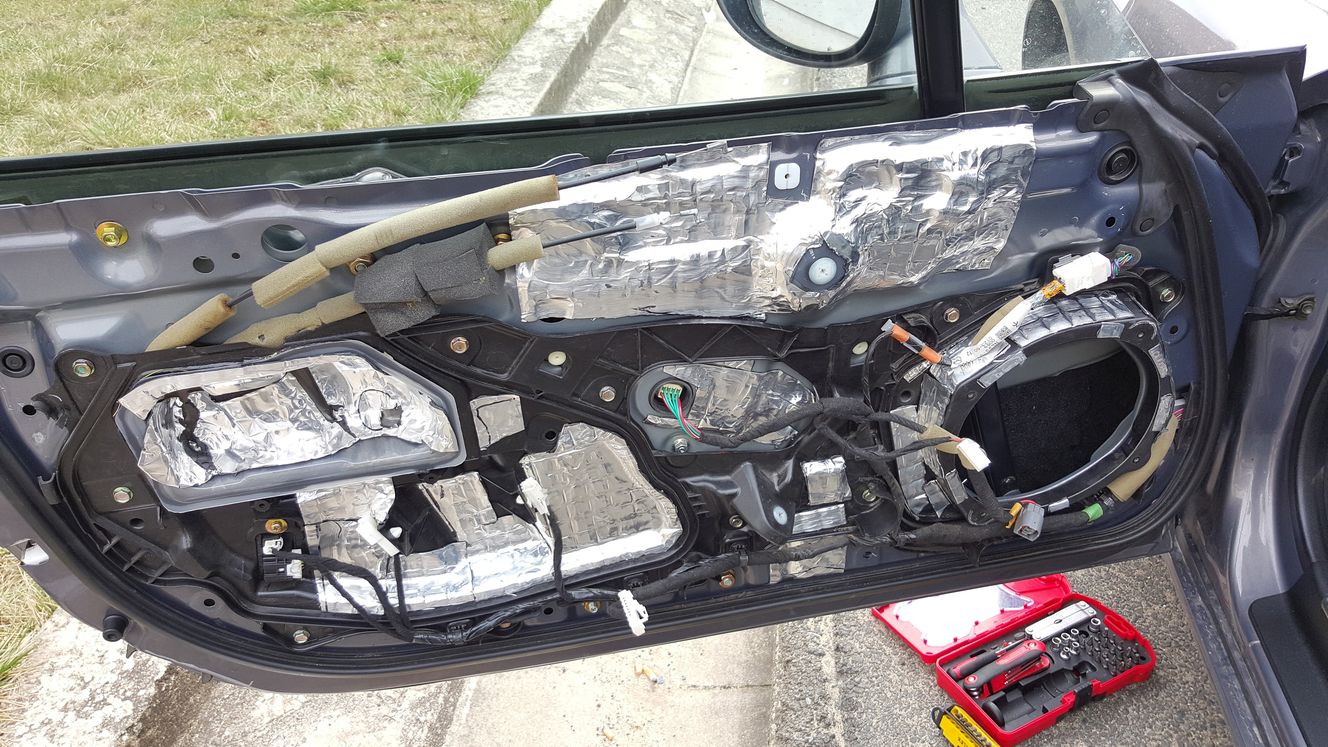

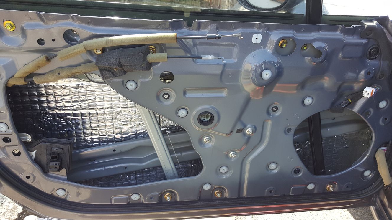

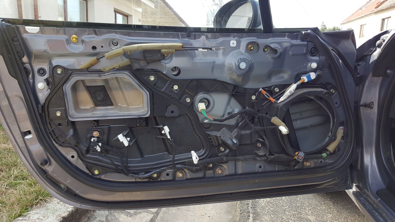

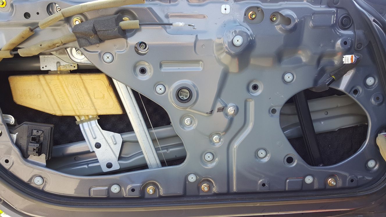

Konecne jsem vytlumil dvere, je to parada, byla to silena pakarna a spousta krve a celej vikend :lol:
Zaroven jsem toho vyuzil a vymenil repro za 165mm s MDF redukci!
Bez repro to vyslo na cca 1500kc za material.
Puvodni
Prvni vrstva
Skoro hotovo
Hotovo

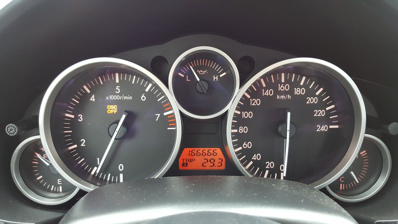

Mel jsem krasne dabelsky cislo na tachometru :lol:
166666km

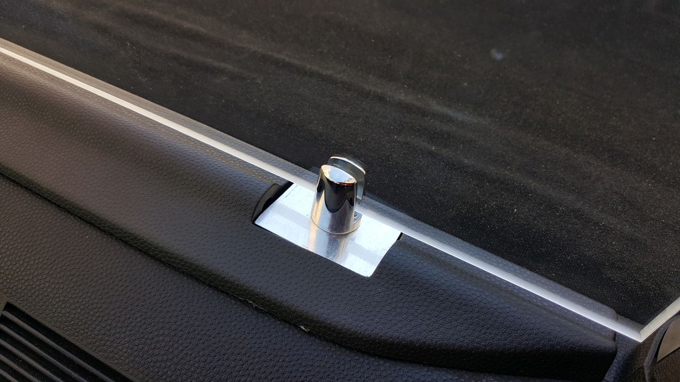

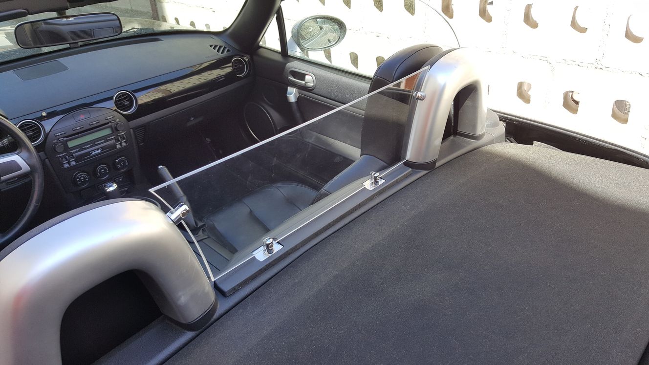

no a konecne poradnej windshot :!:
Ted uz jen umyt a jezdit :mrgreen:
Dela me velkou radost holka jedna sediva :mrgreen:
Příspěvky: 830
Re: Bass.Boi NC 2.0 Sport
Příspěvekod gramo » 08 kvě 2017, 16:28
ten windshot vypadá parádně.
Příspěvekod hospodský » 08 kvě 2017, 21:42
Ten windshot mě zajímá. Mohl by ses o něm trochu rozepsat? Jak velký je rozdíl oproti origo? Uvažuju o něm, protože od letoška budu občas vozit dvouletého špunta. Díky ;)
Die Kurvenstar
hospodský
Příspěvky: 459
Bydliště: Valašské serpentiny
Příspěvekod dopr » 09 kvě 2017, 09:21
hospodsky: Mam tuto clonu na aute druhou sezonu a je citelne lepsi, nez origo clonka. Koupis ji na ebay. Cena s postou myslim do 2000 Kc. Problem je trochu s montazi, coz ale Bass.boi vyresil temi duralovymi konzolami, ktere muzes videt na fotkach. Jedina nevyhoda, ktere jsem si za tu dobu vsiml je, ze pokud jedes za nejakym autem (a nemusi to ani byt nakladak), nejakym zpusobem do auta fouka vic nez s originalni clonou.

Příspěvekod Bass.Boi » 09 kvě 2017, 13:45
No ja jsem s origo clonou moc nenajezdil kvuli pocasi, ale za to malo co jsem najezdil muzu rict ze to je velkej rozdil oproti origo, hlavne pri me vysce 195cm :D
No a vzhledem k tomu ze tam tu clonu mam tak 2 dny a jel s tim jednou, tak to co psal dopr bude pravda ;)
Bez clony me to vyfoukavalo i travu pod botama :D
Hlavne je tam rozdil pri vyssich rychlostech - nad 80km/h je ta vyska clony fakt znat!
Montaz byla fakt "pain in the ass", ale vysledny produkt za pouziti tech duralovych kosticek se me libi! jeste planuju jemne obrousit aby zmizelz stopy po frezovani a potom jen cistej lak ;)
Kosticky jsou ofrezovany dural, zbrouseny flexou aby to zapadlo do puvodnich jamek, kosticky jsou pak prisroubovany pres plast tech jamek 2x sroubem M4x10, potom je skrz dira M6 do ktery jde ten jejich uchyt.
Rozmery surovych kosticek muzu poskytnout s tim, ze jsou vetsi, a musi se opracovat, protoze kazda jamka je jaksi jina :evil:
puvodne jsem chtel na cernou, ale i tak to vypada docela dobre.
