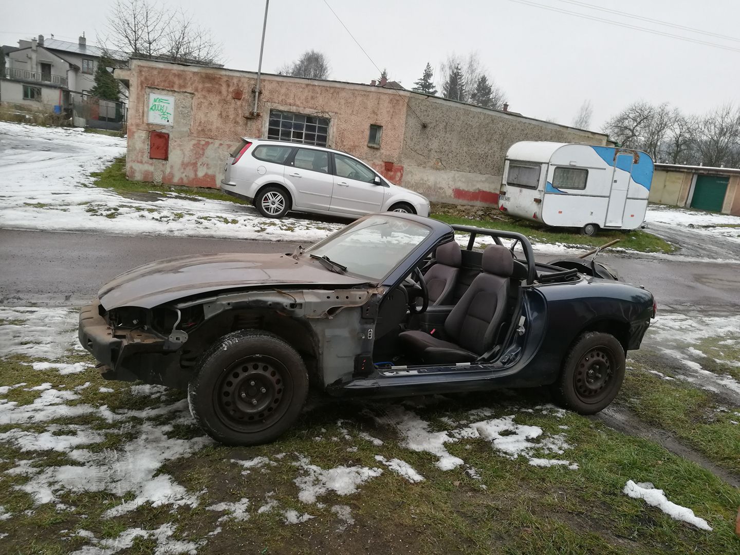

Příspěvekod JohnyS » 23 pro 2017, 11:39
Už, aby to bylo hotový a jaro :)

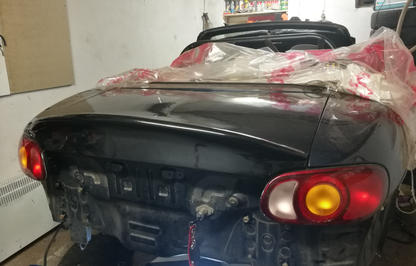

Příspěvekod JohnyS » 14 led 2018, 20:18
Skládání toho puzzle je celkem návyková záležitost :)

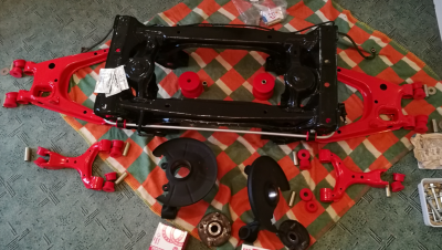

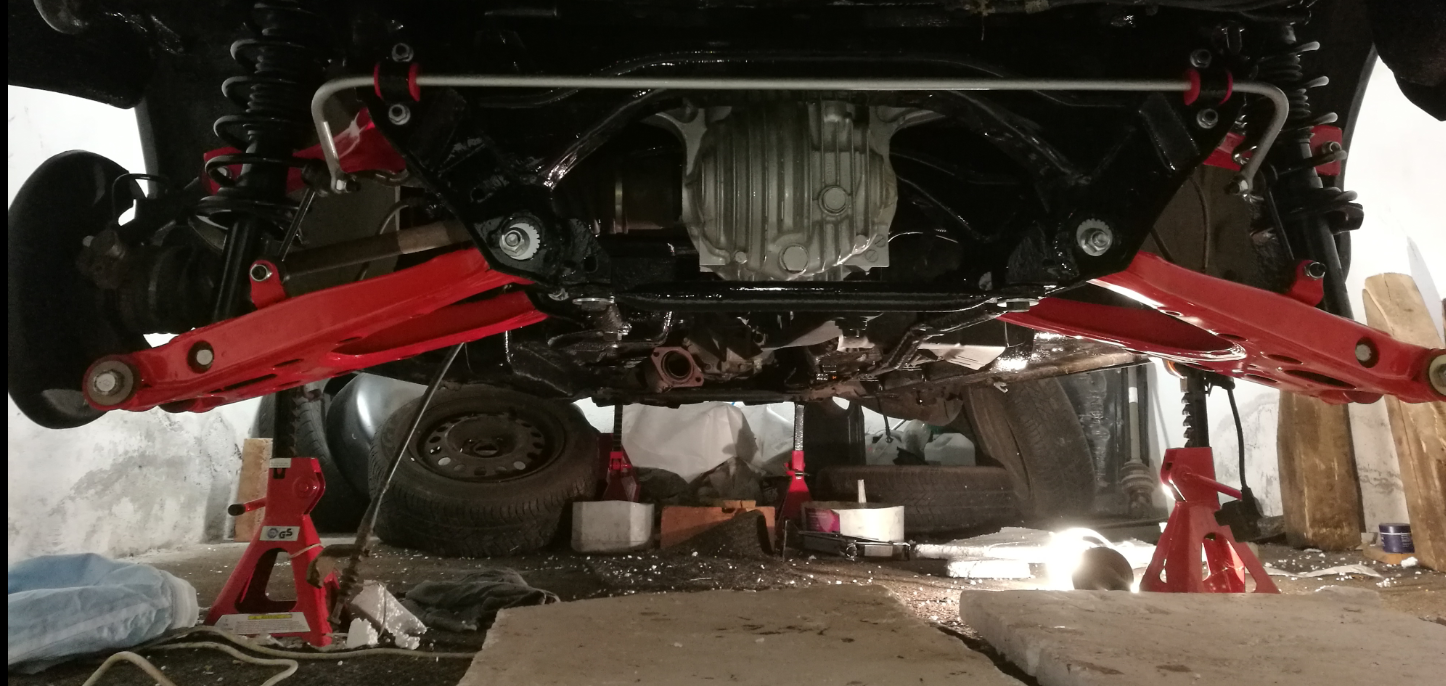

Příspěvekod JohnyS » 28 led 2018, 12:33
ještě pár drobností...

Příspěvekod Maxton » 28 led 2018, 20:06
Odkud jsi bral silace a jaky je zpracování ? Diky :-)

Příspěvekod JohnyS » 28 led 2018, 20:36
Silače jsem bral strongflex přes jedetoshop.cz před vánoci za 7 tacu. Zpracování super, nebyl jediný problém s instalací. Jaký jsou budu moc hodnotit az na jaře :)

Příspěvekod Krivak » 29 led 2018, 00:18
jaká je tvrdost těch siláčů? 80 nebo 90sh?

Příspěvekod JohnyS » 29 led 2018, 09:28
Krivak píše:jaká je tvrdost těch siláčů? 80 nebo 90sh?
Mám červený ty mají 80, dělají ještě žlutý s 90.

Příspěvekod Robo96 » 29 led 2018, 17:00
strongflexy su uplne gut a ani nevrzu ;)

Příspěvekod JohnyS » 29 led 2018, 18:22
Robo96 píše:strongflexy su uplne gut a ani nevrzu ;)
to rád slyším, jsem moc zvědavý jaká to bude změna, ale vzhledem k tomu jak na tom přední a zadní náprava byla tak asi hodně velká :)

Příspěvekod spooon » 29 led 2018, 22:55
tak ono hlavně záleží na lubrikaci, ne?
BTW čím se to maže mezi čepem a gumou? Nějaká speciál vazelína?
