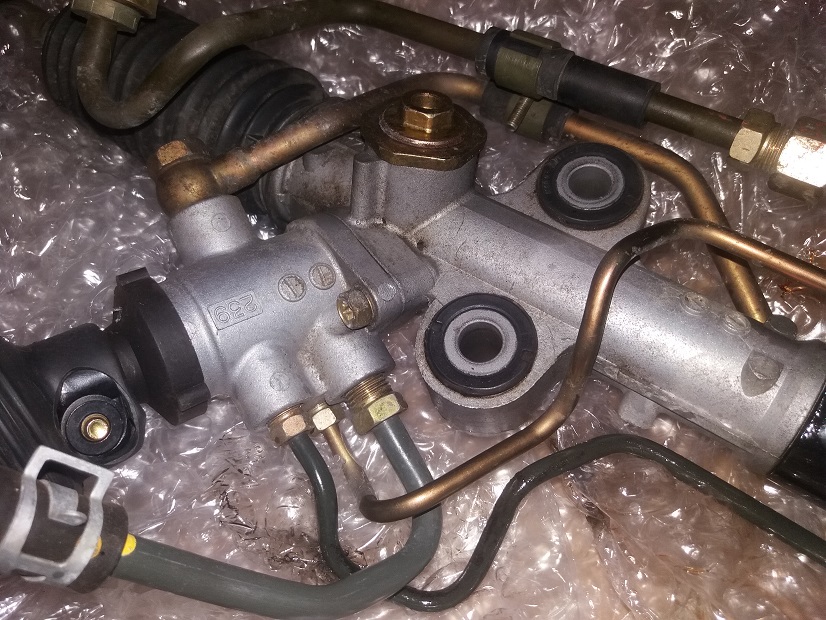

Tenhle týden jsem konečně dořešil řízení. Na auto šla NB nápravice, NB pumpa a krásný NBFL řízení s údajně najetýma 20k mil. Vypadá jak nové. Přehodit to byla docela zábava a auto se konečně řídí celkem fajn. Ještě dostane NB kolečka protože mě ty černý trochu omrzely.
Ještě bych měl kouknout na brzdy. Po repasi všech brzdičů, nových deskách i kotoučích mě pořád přijdou jak bez posilovače. Nebo je to obecná vlastnost? Přemýšlel jsem o posilovači z NBFL..
