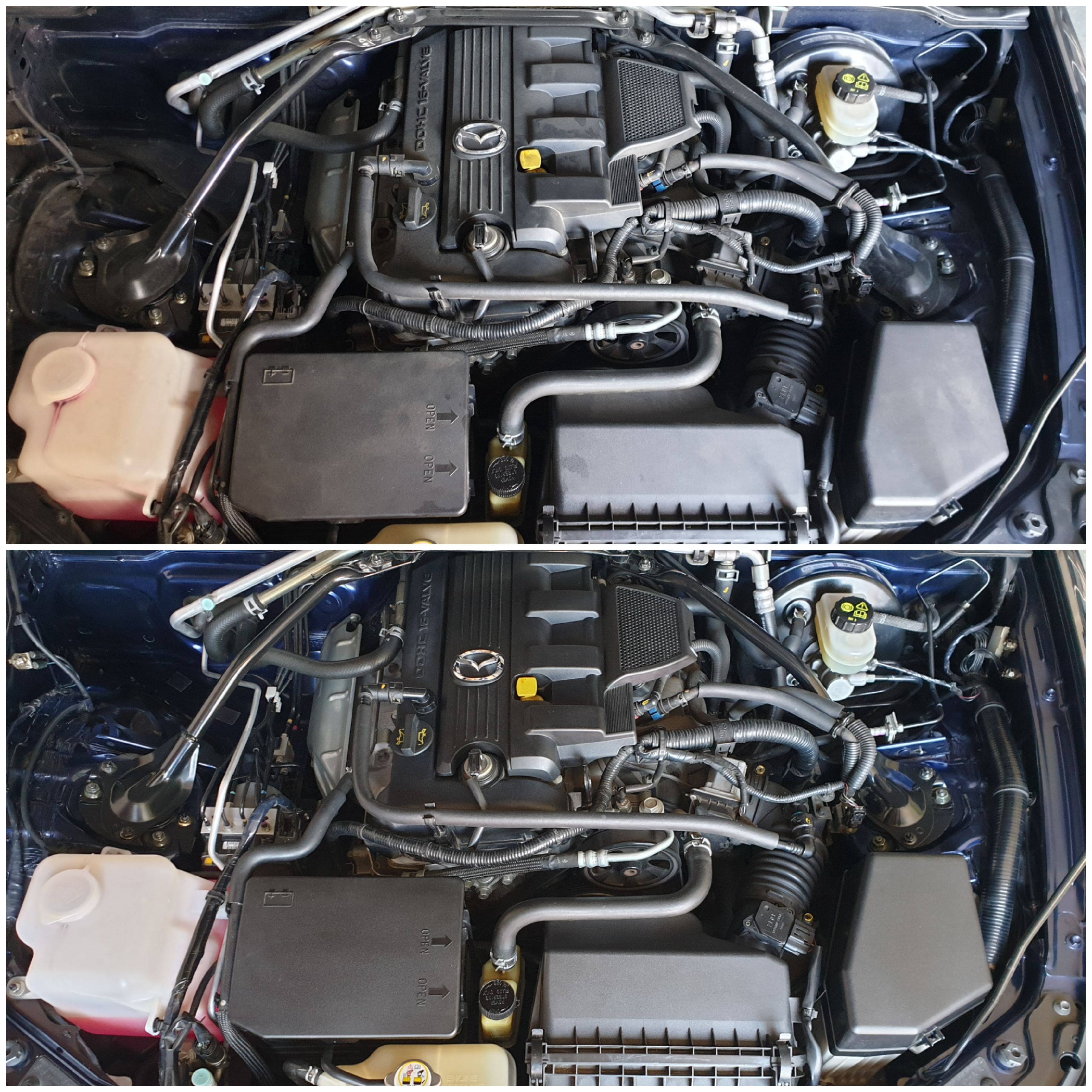

Dnešní čištění motorového prostoru. Nejprve voda s jarem, pptom pěna ve spreji na mastnotu, nakonec oživovač plastů ve spreji. Nedostal jsem se všude ale vypadá to lépe, moc fajn relax, doporučuju :)

Hezky to prokouklo :).
Prekvapuje me i ta nadrzka na ostrik :)

Díky, Možná jsem to fotil při jiném světle, tak to vypadá jinak, ale nádobka je čistší taky :) .

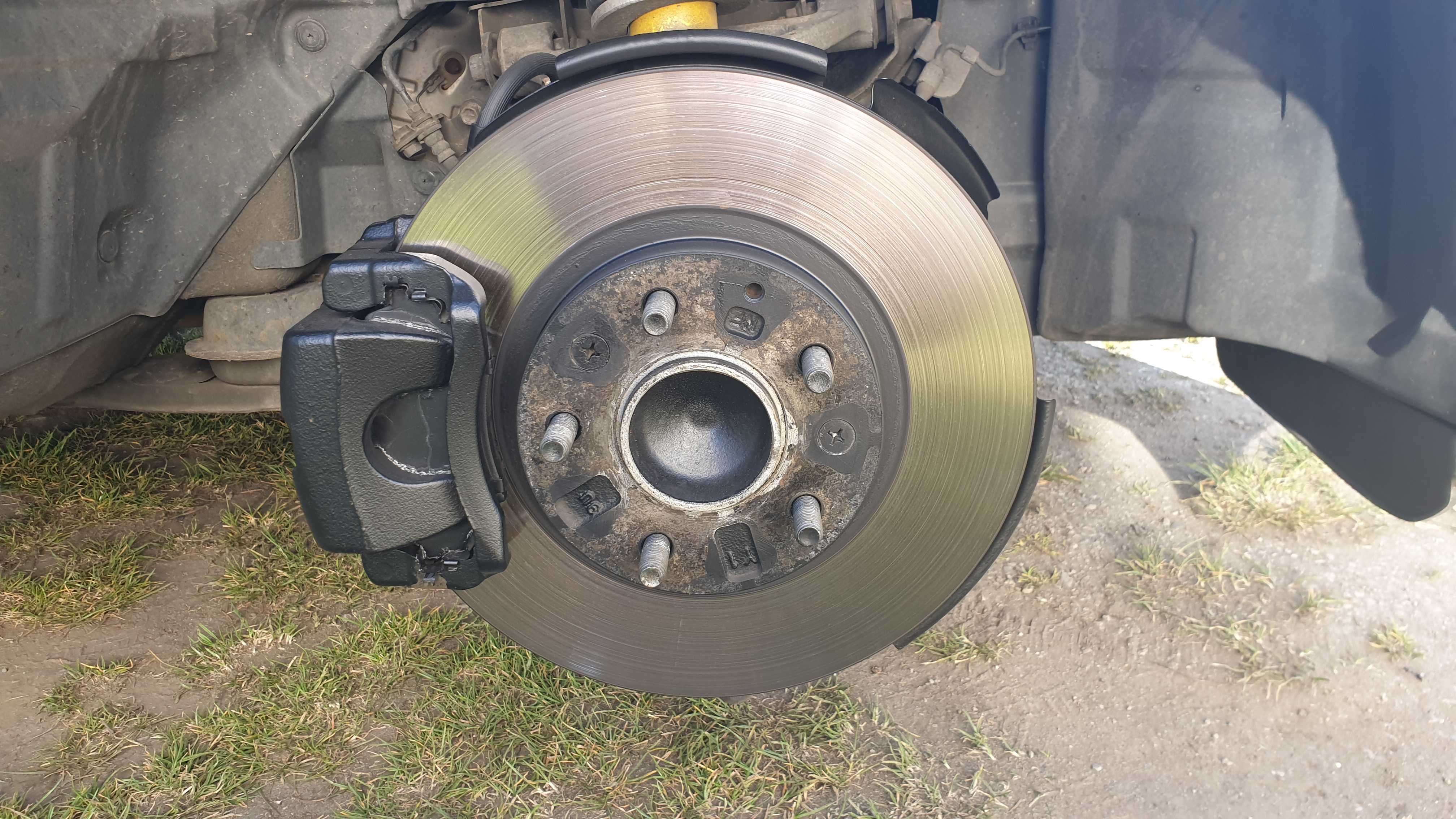

Vyčištění brzd a nastříkání třmenů a ochranného plechu za kotoučema (černým komaxitem)

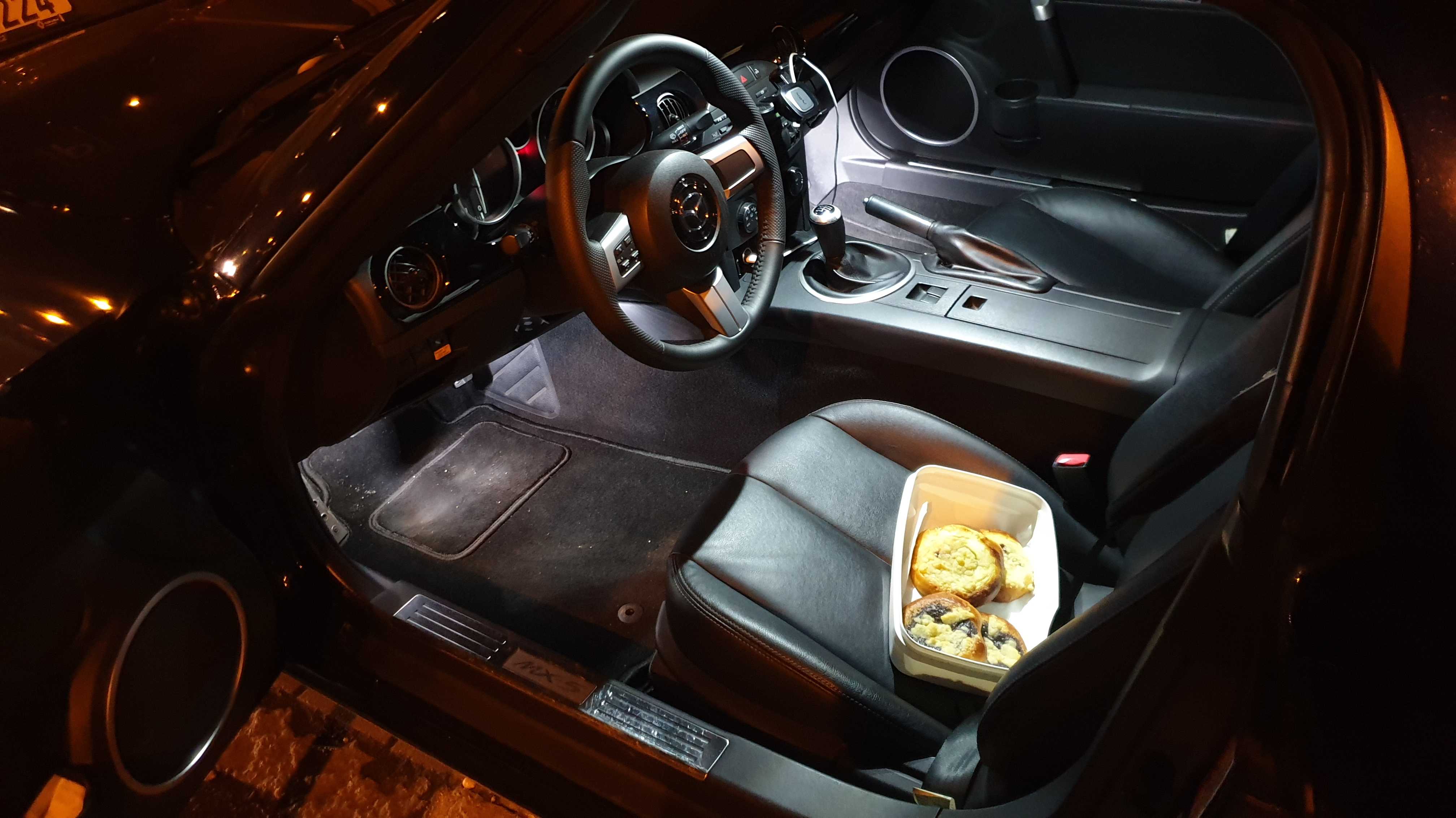

Instalace LED světýlek do prostoru pod nohy řidiče a spolujezdce, zároveň, když už jsem měl sundaný stropní plast, jsem vyměnil žárovku ve stropní lampičce za LED a to stejné proběhlo v kufru a pod zadní SPZ

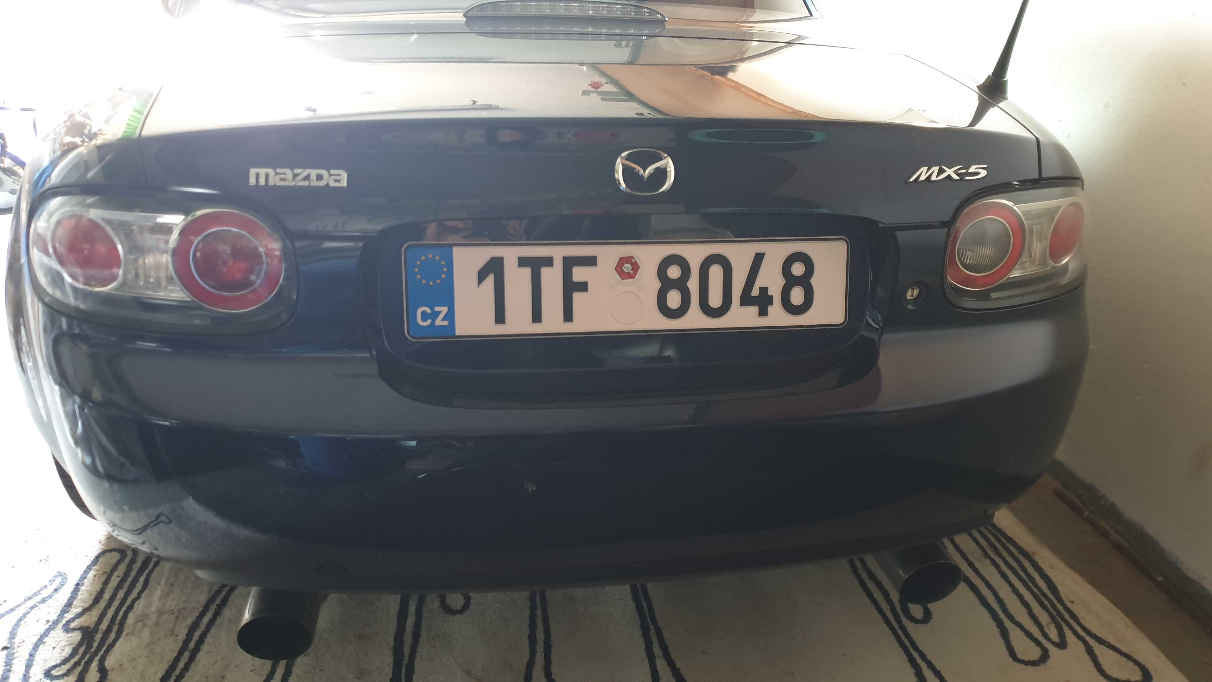

SPZ jsem následně přilepil pomocí oboustranky, moc se mi to takto líbí

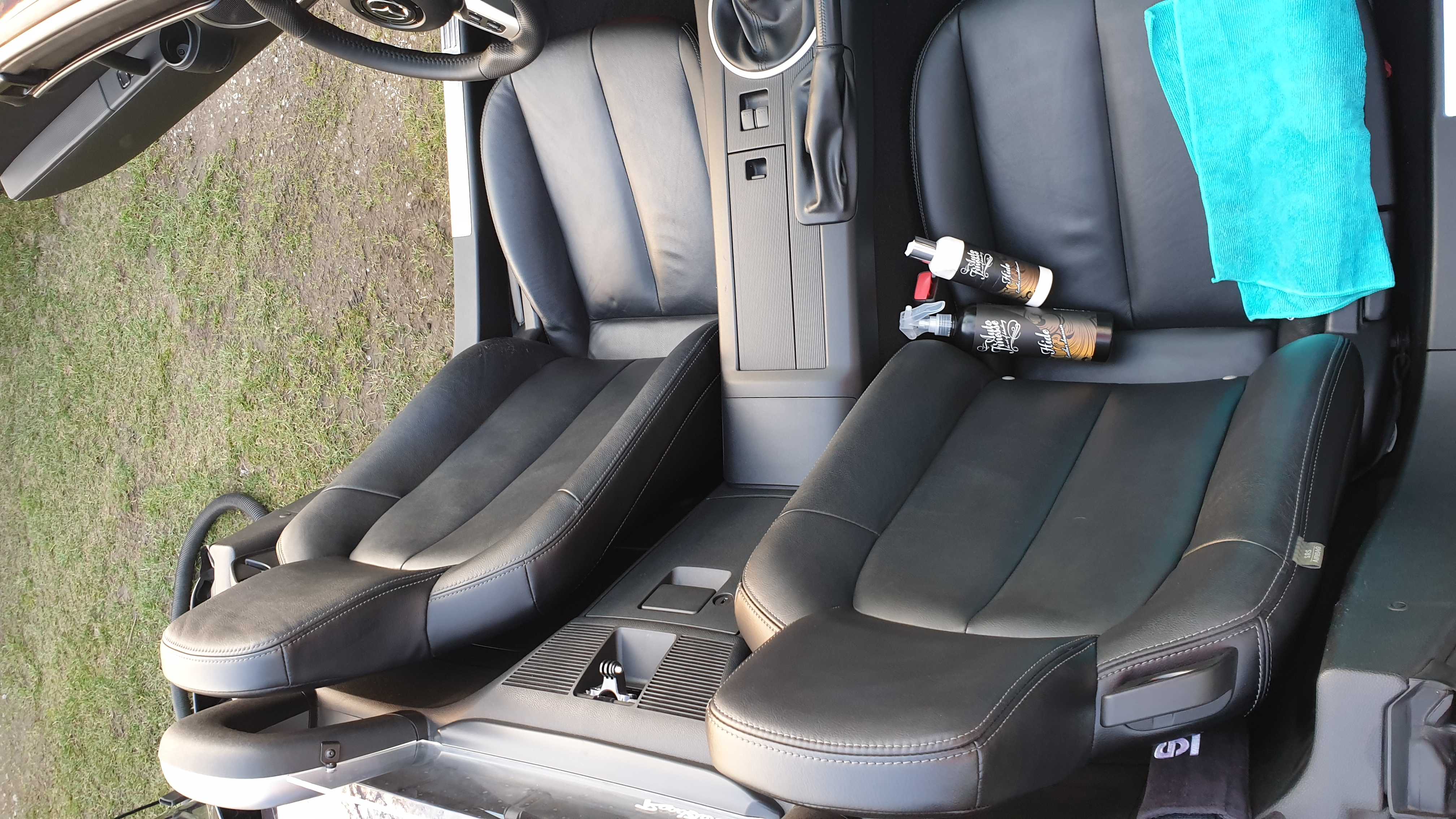

Vyčistil jsem sedačky včetně výplní dveří

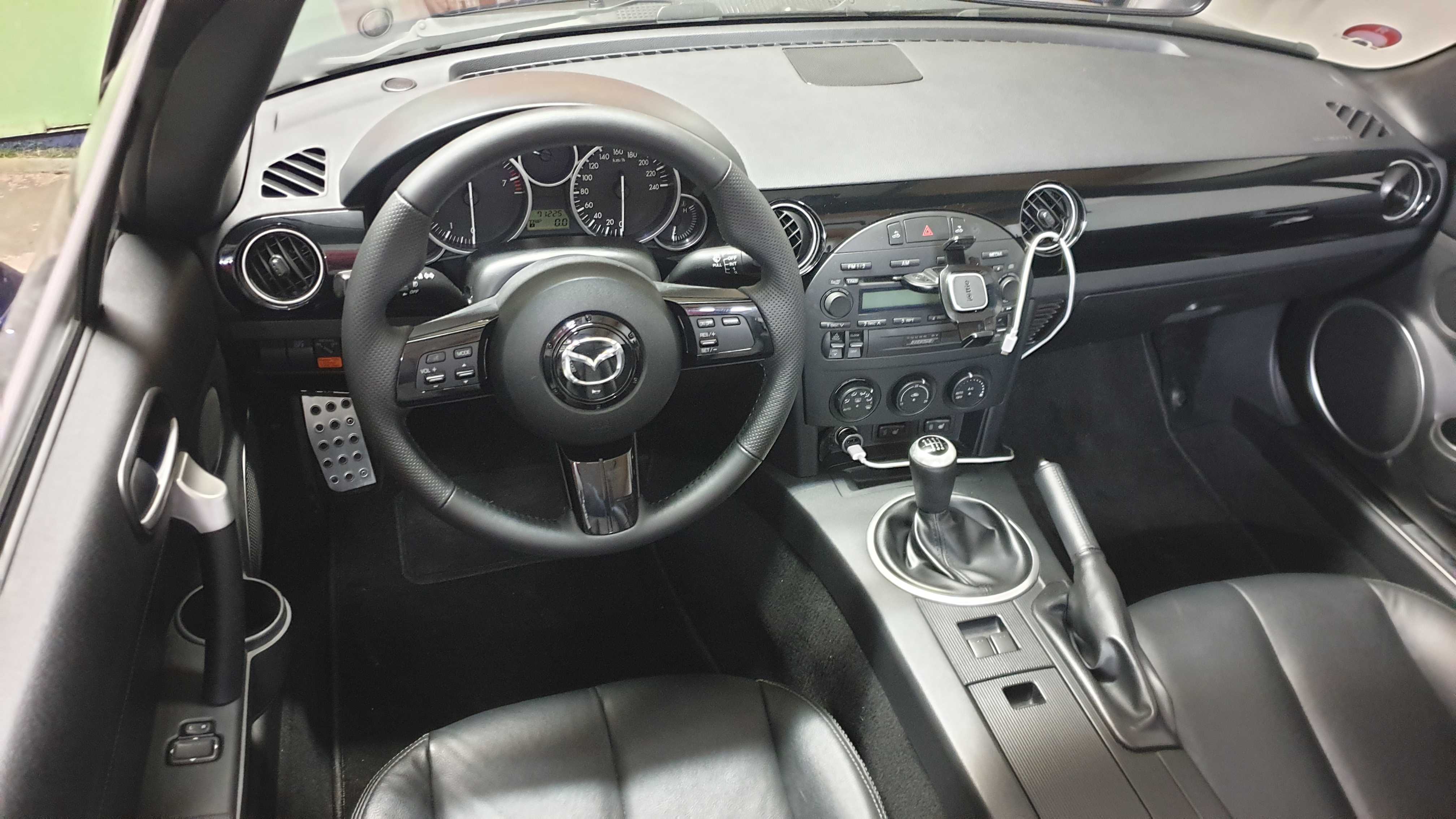

Jako poslední věc, která dopadla zatím bez výsledku, je tempomat. Mám verzi BEZ tempomatu, myslel jsem si, že mi chybět nebude, no jak jedete trip celkem 4500 km Rakousko, IT, SWEIZ atd.. tak ta noha fakt dostala zabrat, takže, hodně jsem pročetl zahraniční forum o dodatečném přidání tempomatu do NC, shrnuto takto:
US verze NC i když jej nemají, stačí dokoupit tlačítka do volantu, brzdový spínač a tempomat funguje (práce na hoďku)
EU verze když jej nemají, musí se natáhnout i nějaká kabeláž k řídící jednotce, což je komplikované a v ČR jsem nenašel nikoho, kdo by to byl schopný udělat. Koupil jsem si tedy aspoň tlačítka v černém provedení s tempomatem, namontoval, vypadá to podlě mě mnohem lépe, než když to obložení volantu bylo stříbrné. Teď ještě aby ten tempomat fungoval že :D :)
Kdyby někdo věděl o někom, kdo má s tímto zkušenost, nějakou radu, cokoliv, budu moc rád za info ;)
LEDKY v prostoru nohou - foto se původními tlačítky bez tlačítek tempomatu na druhé straně
SPZ bez rámečku
vyčištění sedadel
volant s novýmí tlačítky a ještě nefunkční tempomat
údržba brzd

Příspěvekod ReVolte » 23 dub 2020, 08:02
Ten tempomat jsem řešil a pročetl jsem toho hodně a nakonec jsem to ukončil na řídící jednotce. Protože to chce nový svazek kabelů, tlačítka, volantový kroužek, přepinovat ŘJ a senzor spojky. Plus pár menších detailů. koupit tohle všechno na netu je vcelku pálka a ač mi chybí, tak se s tím musím smířit. Ještě je možnost dokoupit dodělávaný non-OEM tempomat, ale to se mi nelíbí.

Příspěvekod sluki » 23 dub 2020, 13:38
Ano, mě jde taky jedině o originál, páčku pod volantem prostě nechci..Jako kdybych viděl aspon přibližný návod někde, co kde, jak natáhnout a zapojit, tak by se toho v servisu možná tolik nebáli..ale prostě nemůžu nic najít, kromě toho, že je třeba natáhnout kabeláž k ECU. Volal jsem dnes do Guru, řekli, že s tím zkušenost nemají.
