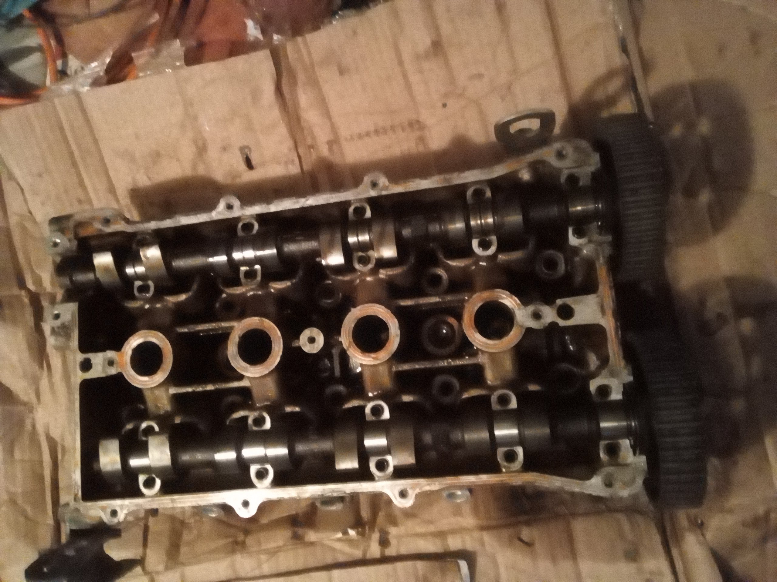

Hlava za 50 liber z Anglie. No neber to :D Akorát dopravou utrpěly dva štefty na sání, ohnutej zadní kryt na rozvodech a zlomený hrdlo termostatu. Kdo by to byl čekal, když trčelo do prostoru...
Zatím mám pár poznatků. Solidně zakarbonovaný výfukový ventily, na 6 ventilech z 8 tak milimetrová vrstva, která nešla dolů ani šroubovákem, na sacích karbon měkkej, snadlo seškrábnutelnej, nekterý úplně bez. Spalovací prostor v podstatě bez karbonu, jen kolem sedel ventilů něco málo, kvalita odlitku překvapivě dobrá. Ke kanálům se teprve dostanu.
demontáž započata
ventily ven
