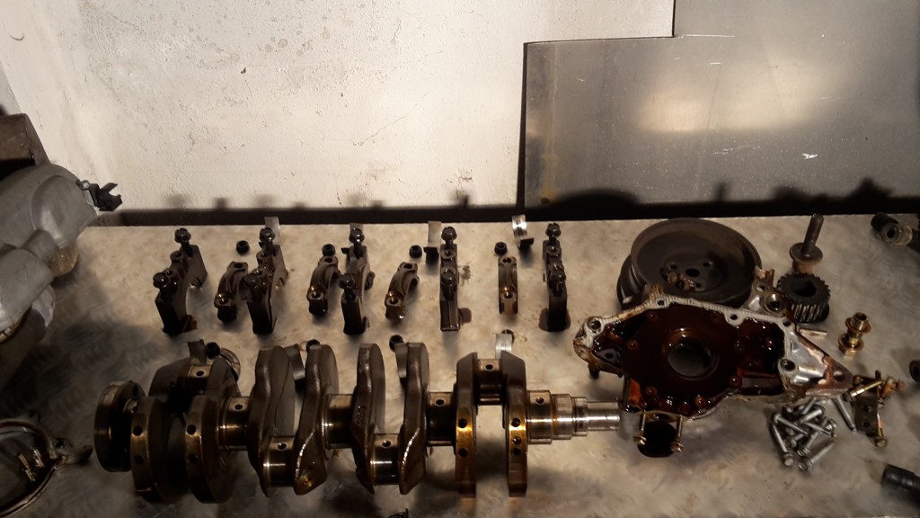

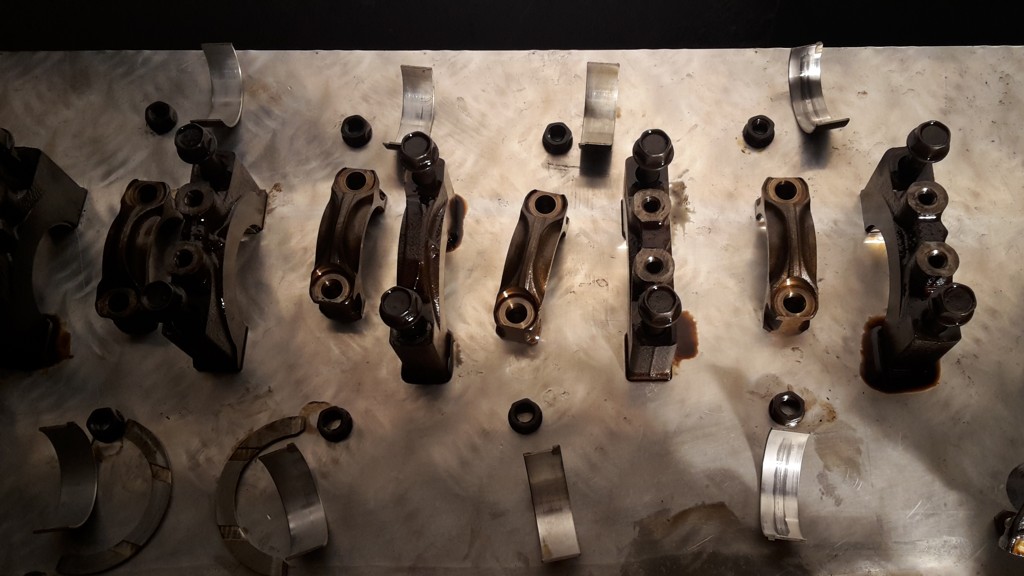

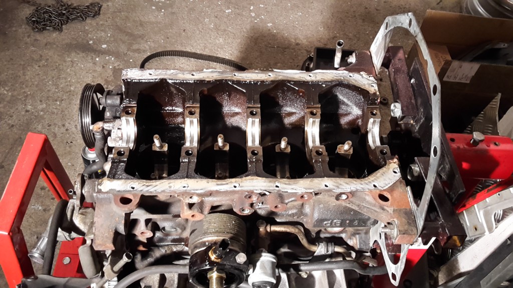

Tak jsem se pustil do konkrétnějších prací... Začal jsem rozborkou motoru. Klika je venku, první ojnice lehce mázlá, ale klika je ok, takže se to přešáluje, vymění gurera, rozvody, pumpa a připraví se nutné výstupy pro turbo.

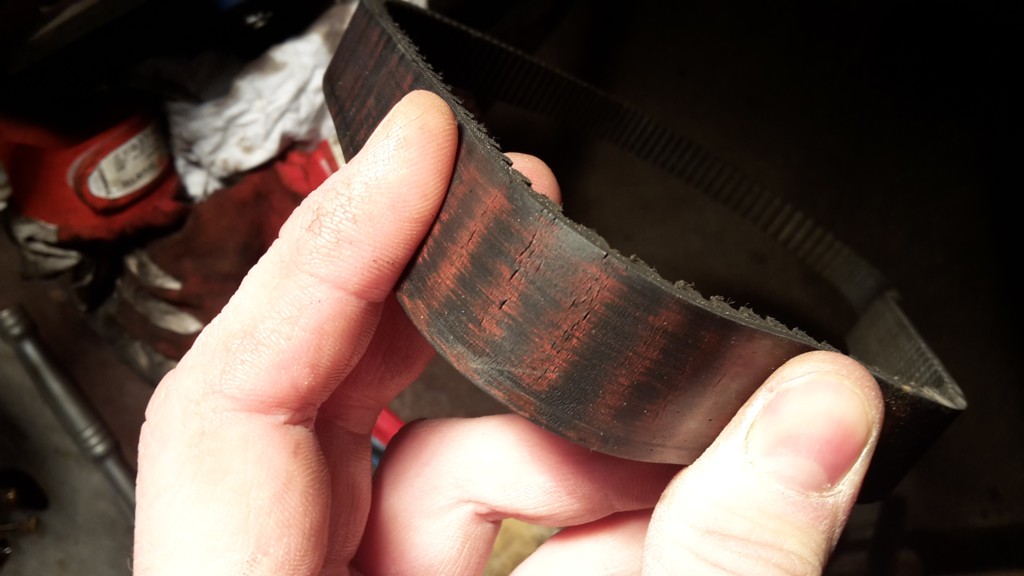

A teď jedna výchovná, takhle vypadá rozvoďák měněný minulým majitelem v roce 2011 při 90tkm, dnes po pěti a půl roce a nájezdu 40tkm je znovu na výměnu! Nezanedbávejte časový interval výměny, neřešte jen kilometry!

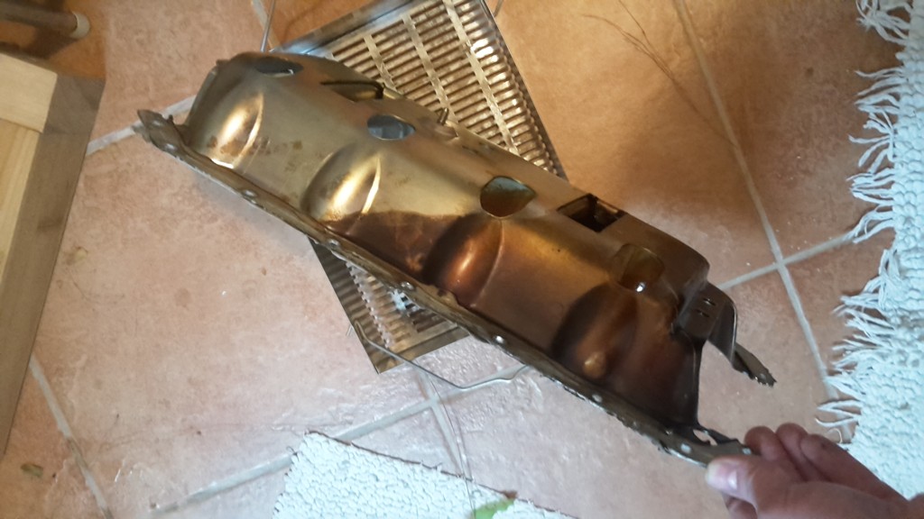

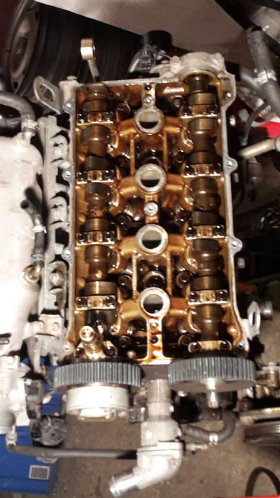

Zlej jazyk tvrdil, že to mam nějaký zakarbonovaný. Tak jsem to prohnal ultrazvukem. Malá ukázka..

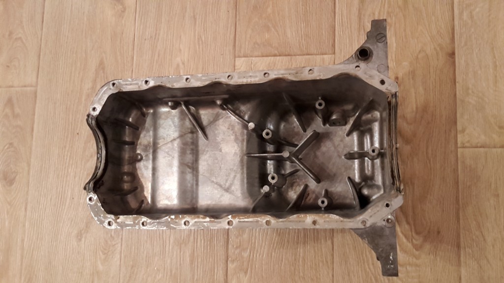

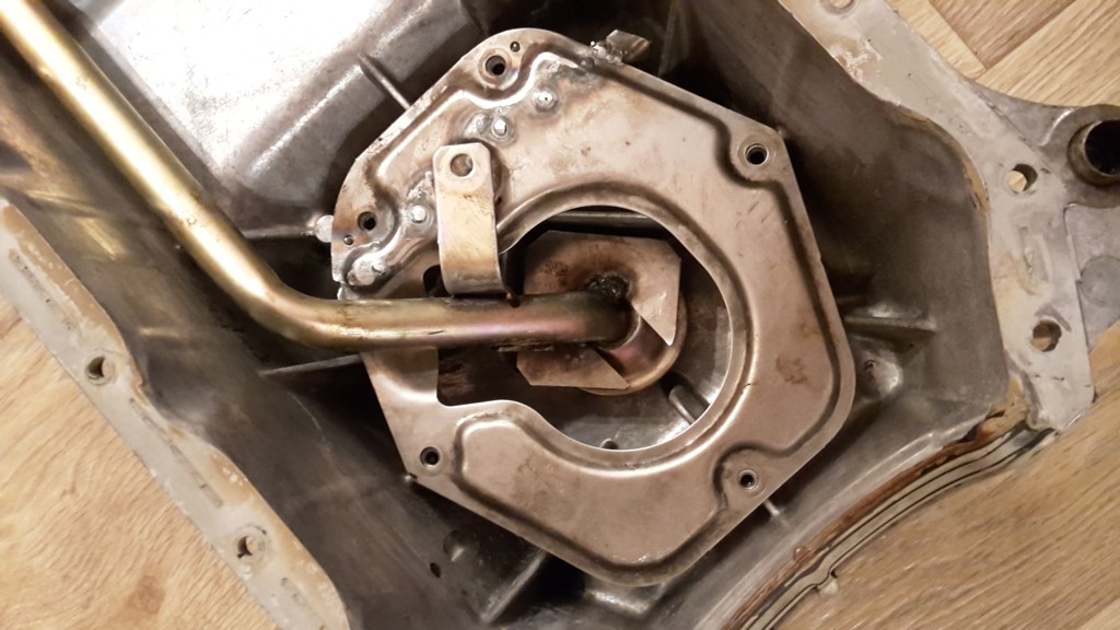

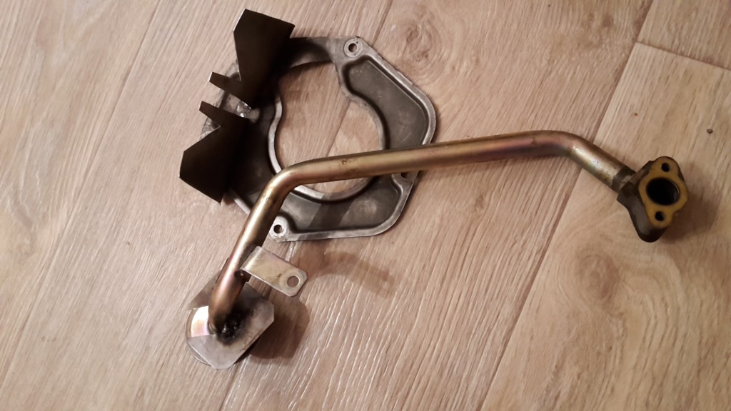

No a dál jsem tvořil přepážky do vany a hradítko nad sací koš, protože při plném brždění umí probliknout mazání...

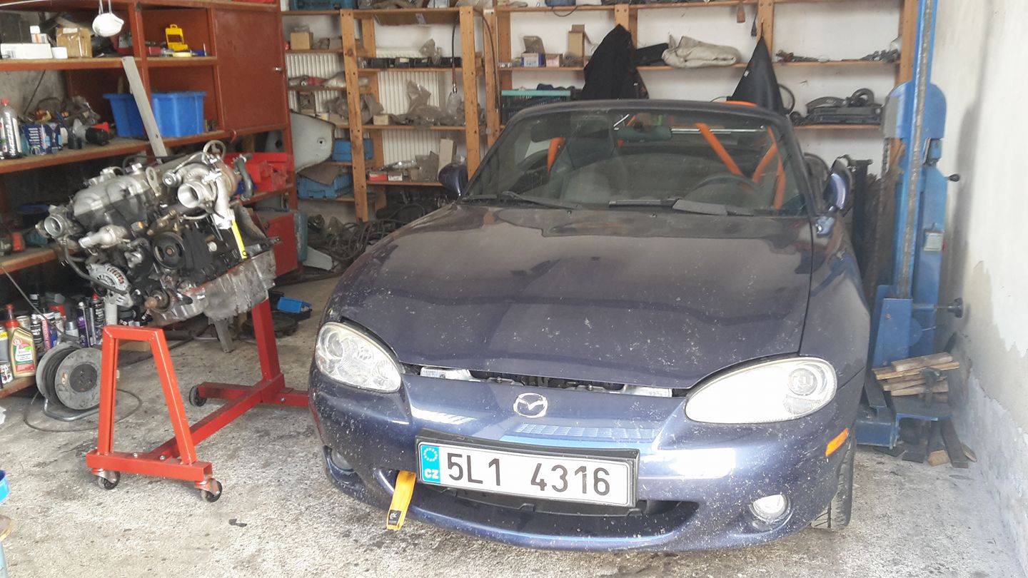

Dovolená začíná...
Re: Magda - NBfl 1,8 Sportive
Příspěvekod m8rinek » 28 bře 2017, 22:26
A dovolená pokračuje...

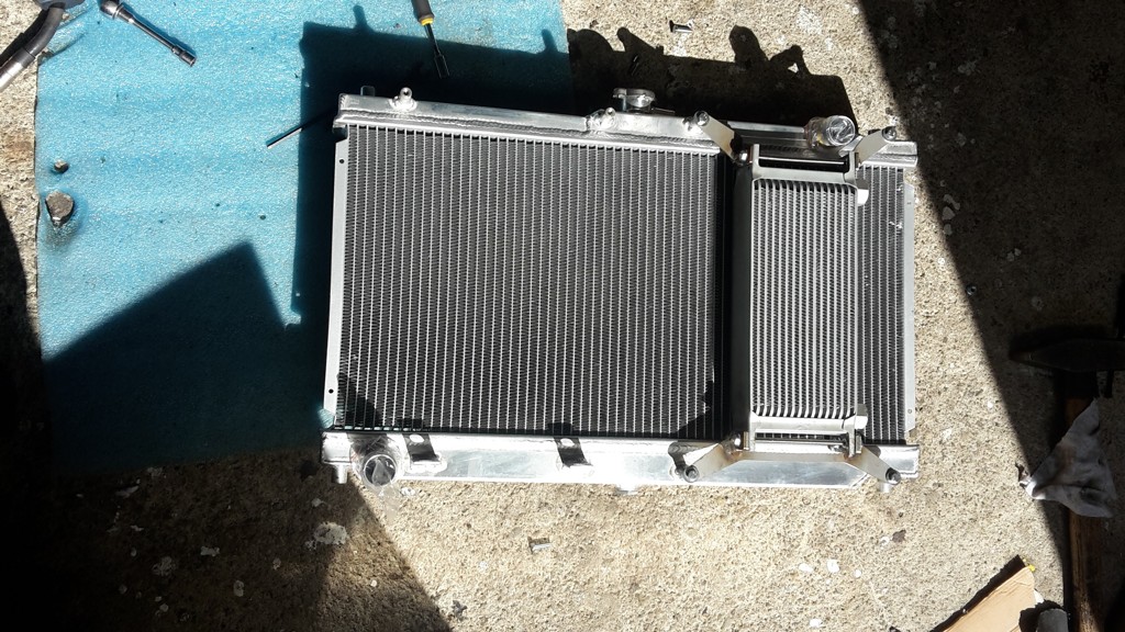

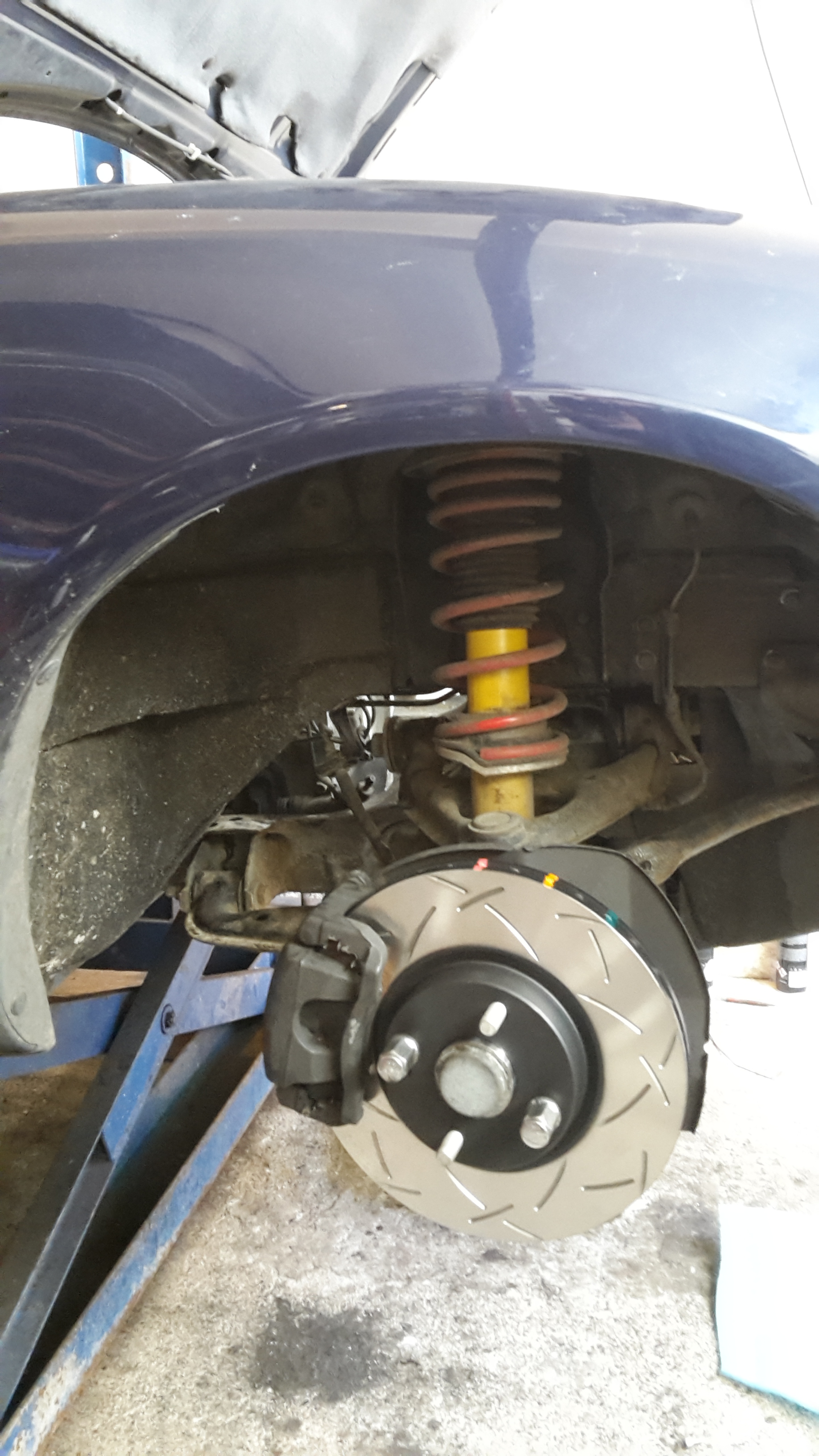

Nasazeny nové náboje a DBA kotouče si jistě s Hawky sednou dobře
Vyřešeno umístění cooleru a chladiče serva

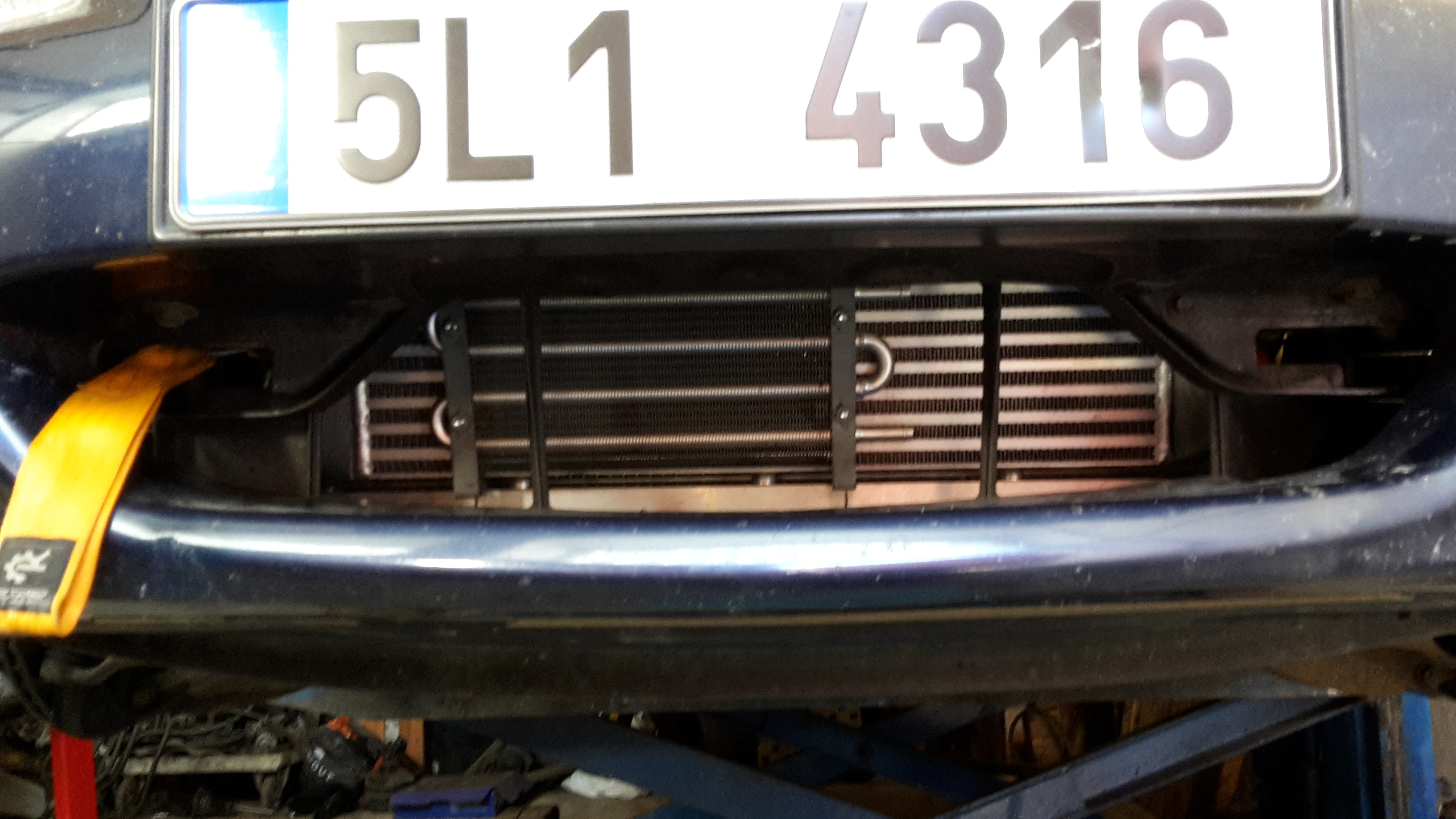

Dál vyřešeno uchycení chladiče oleje

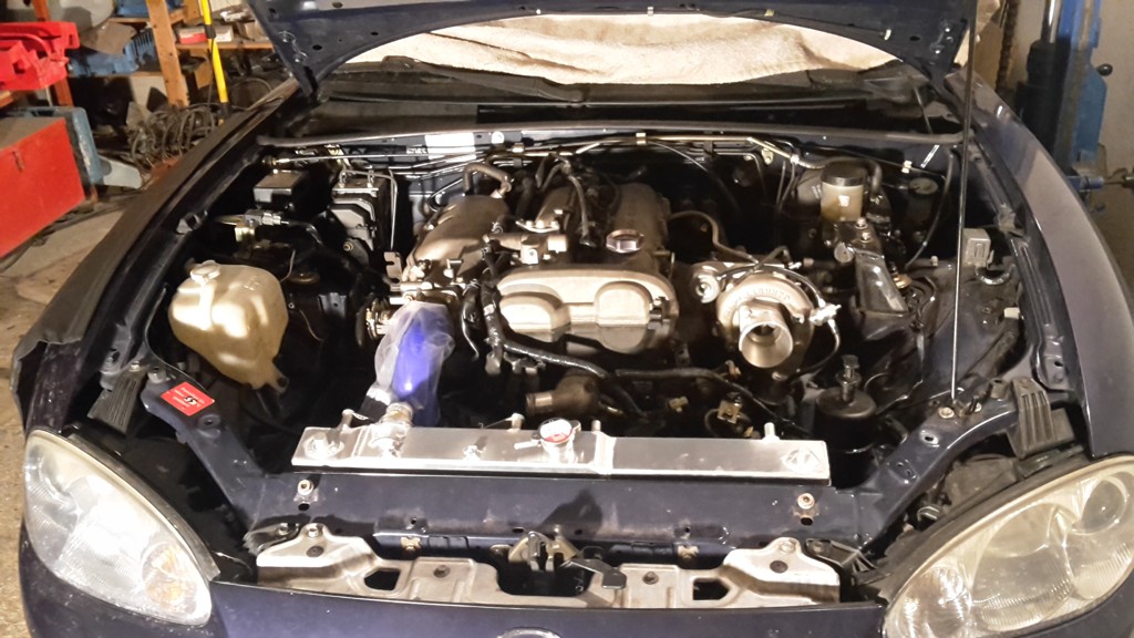

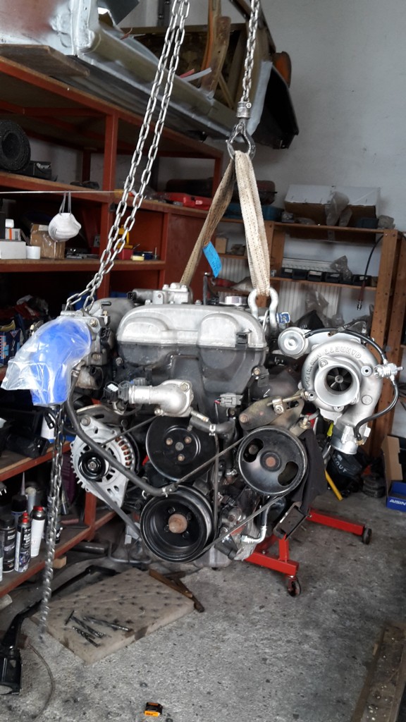

A motor se pomalu nachystal na montáž
A netrvalo dlouho, za mohutné Dejvidově pomoci se motor v autě ocitl...
