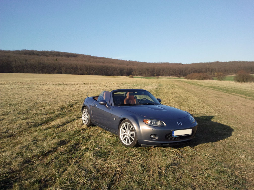

Příspěvekod PavelS » 26 bře 2012, 21:14
Karlštejn pass + Blackdog hamburger = ideální zahájení sezony :D Chci já to vlastně prodat??? :?
