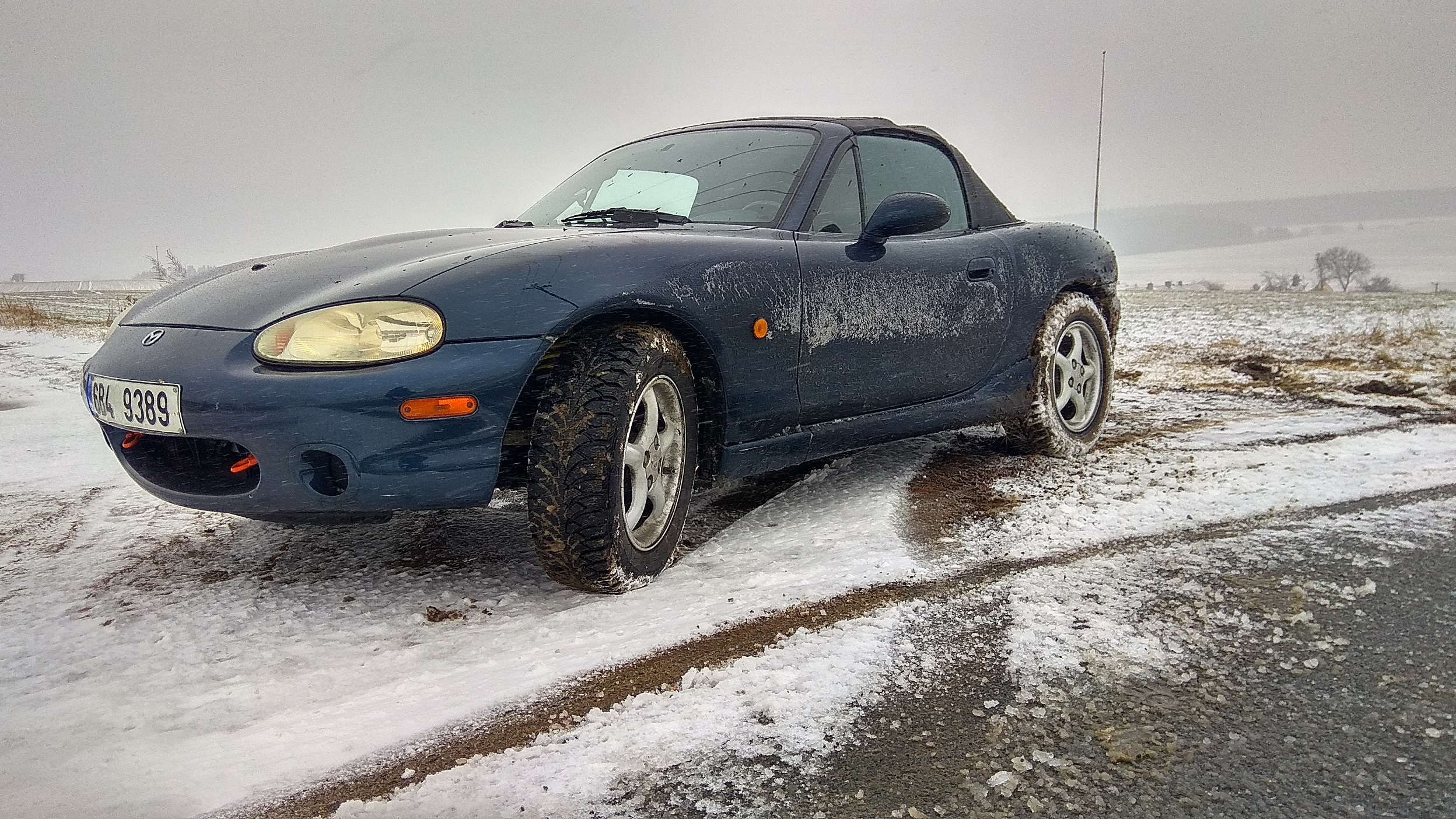

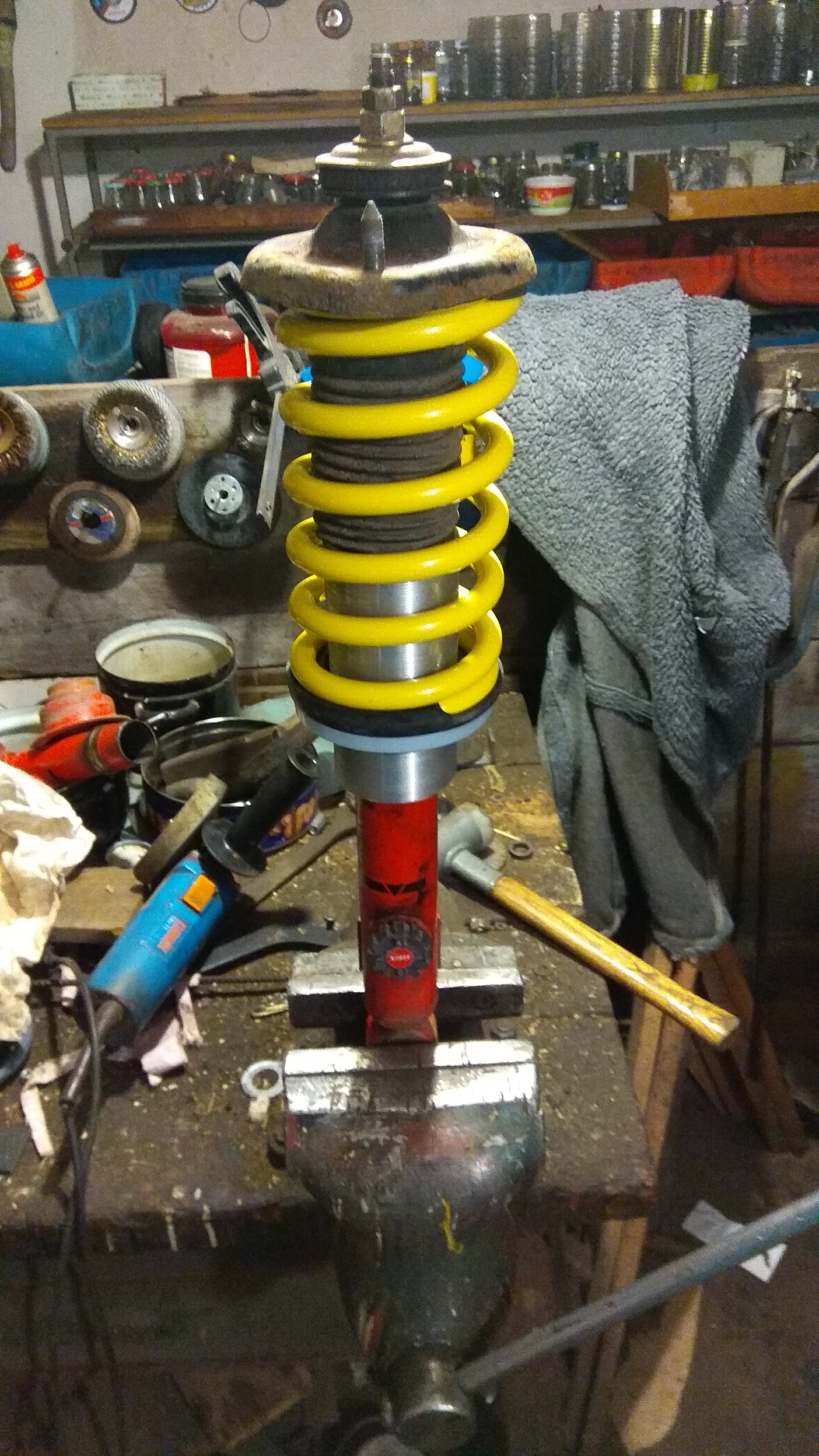

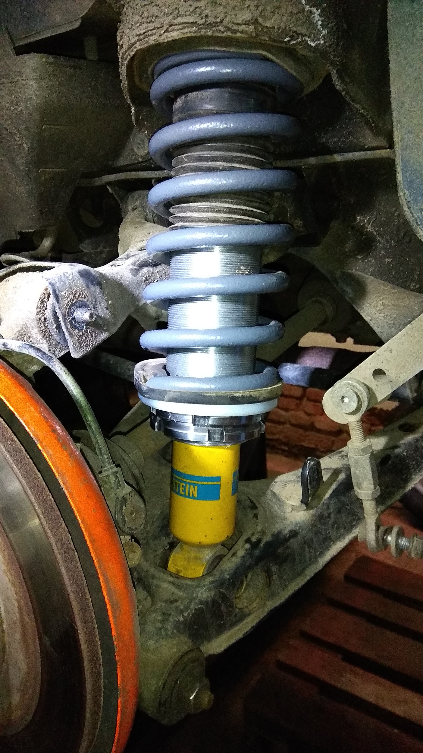

S blížícím se koncem zimy bylo zase potřeba trochu pohnout ledy.
Na autě už jsou ,,coilovery". Tuhost předních pružiny 70N/mm , zadních 55N/mm. Více jak dvojnásobek tuhosti sériových pružin. A pohodlí? Geniální. Samozřejmě za pomalé jízdy v obci to kopíruje silnici, ale na okresce, v rychlostech daleko překračujících zákonné limity se auto ani nehne a vyžehlí cokoliv. Uvidíme jaké to bude na semislickách a puštěné na zem mnohem blíž k dorazům, ale na zimákách s vysokým setupem zatím super.
A do toho nějaké nezbytné zimní radovánky pro které je tohle auto jako stvořené :-)
Re: vhml - 1,8 NB s GT kitem
Příspěvekod Robo96 » 19 bře 2018, 13:00
co su to za pruziny? eibach pro kit ma 4 kg/mm predok a 2,5 kg/mm zadok ak sa nemylim, tieto tvoje maju skoro dvojnasobok a to by sa mi celkom pacilo, eibachy mi pridu este dost makke
Příspěvekod vhml » 19 bře 2018, 13:24
Škoda 120 je naprosto universální zdroj náhradních dílů na cokoliv :lol:
