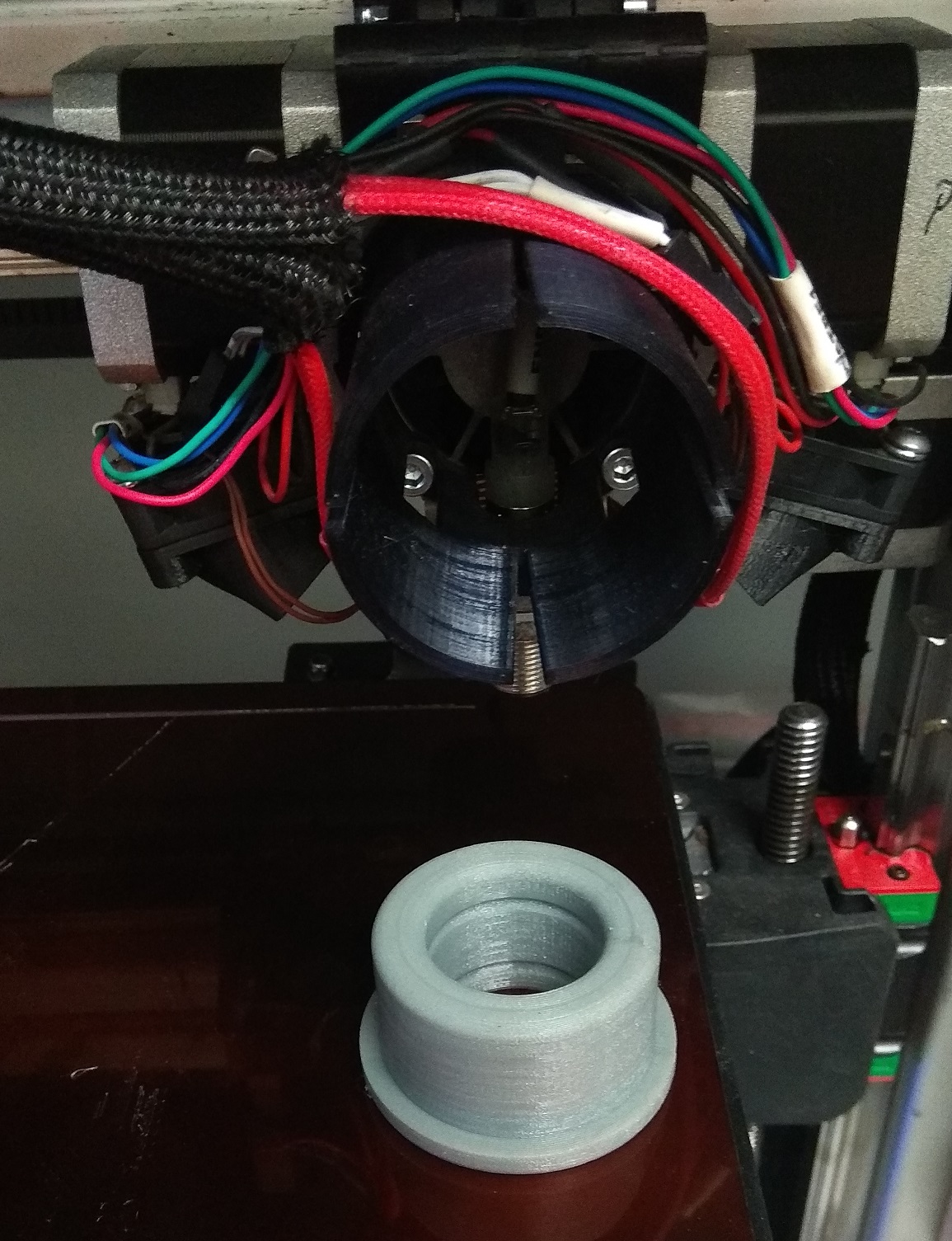

AndrewG: Ajo, tak to jsem tě trochu špatně pochopil. :-) V materiálu je to legrace, tuším, že ten prototyp sežral asi 250 gramů materiálu. Ale když se do toho započítá strojovej čas, tak to bude horší. Teď vím prd, protože jsem došel z hospody, ale až bude chvíle, tak to ještě maličko naoptimalizuju a třeba by tu potenciál byl.. Koneckonců, Mato už ode mě má jeden slíbenej :-)
gramo píše:Taky jsem si říkal, jestli se to vyplatí tisknout, když jsem řešil, jak místo kastlíku s hodinama udělat kastlík s budíkem na teplotu oleje, koupil jsem v nějakém e-shopu s autorádii asi za stovku 1din přihrádku a nějak do toho dobastlil to uchycení budíku... Ale zas když už máš 3D tiskárnu a potřebuješ si ozkoušet co a jak a když vidím, jak pěkně to toho tombstonu zapadne, tak mi to docela dává smysl.
Tak tady šlo víceméně o to, že jsem si hrál... Ale máš pravdu, vypadá to dost dobře na to, aby to člověku začalo dávat smysl.

Copa nějakej kastlíček, já už mám v autě i silentbloky :-) Po dvou závodech se zdá, že to zatím drží a není s tím žádná starost.

vhml píše:Copa nějakej kastlíček, já už mám v autě i silentbloky :-) Po dvou závodech se zdá, že to zatím drží a není s tím žádná starost.
tak tomu říkám odvaha!!! vytisknout si vlastní silentbloky
Re: Fernie a Rudá potvora (NA6) - 6-speed a LSD
Příspěvekod Dacan » 24 kvě 2018, 20:15
to je top, z čeho tiskneš? a poreferuj pak jak drží :mrgreen:

Je to tištěné z polyuretanu, který má nějakých 95ShA. Výslednou tuhost lze krásně odladit strukturou výplně. Problém je jen tepelný smrštění dílu v závislosti na množství a skladbě výplně, takže trefit správnej výslednej rozměr se povede až tak napotřetí :-)

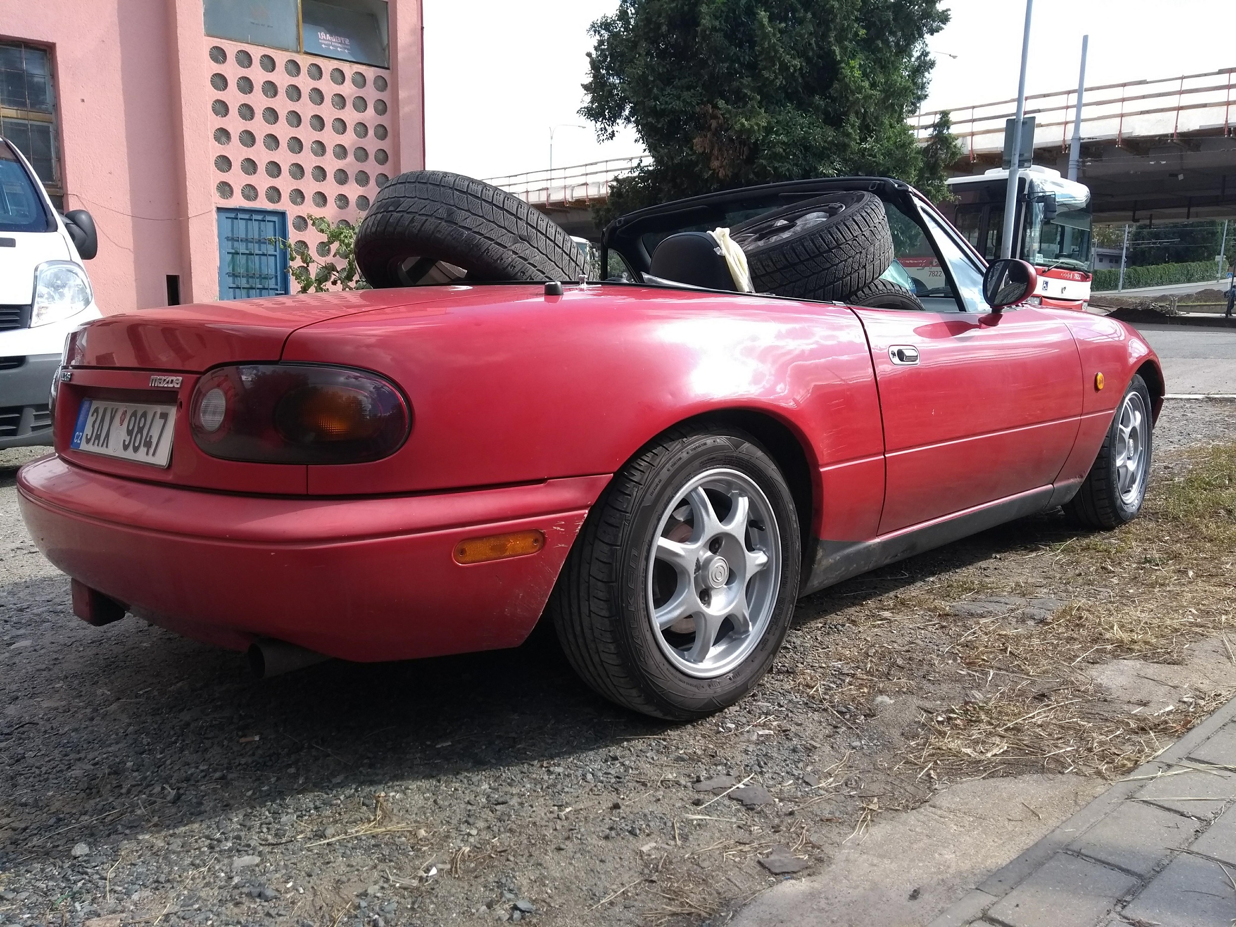

Hmm, co já jsem s tím autem vlastně dělal...
Hodně jsem ho podváděl s tímhle...
Konečně nechal vyměnit prasklou slídu...
Našel si nový mrkačkový gang...
Pozávodil to a byl poslední...
A nakonec jsem ještě přezul na letní...
Z kol mám fakt radost, jsou to doopravdické hollowspoky, které jsem nechal udělat v nějakém tom RALu, který zcela neplánovaně vypadá jako původní barva. Jsou i fakt lehký, takže to určitě líp jezdí. Já to jistě nevím, já mám jen dobrý pocit.
Potvora stále funguje, ale nebylo by to ono, kdyby mě něčím nesrala. Nejdřív se objevilo drnčení nezávislé na rychlosti a otáčkách, ale na poloze plynu. No, fakt sem podezříval výfuk, ale nakonec se ukázalo, že jeden šroub na PPFku u diffu je povolený. Nechápu proč, všechno jsem dotahoval momenťákem. No, co už. Dtoáhl jsem, co to šlo, ale bohužel i přes spoustu síly se to nějak divně protáčí, takže milý šroub půjde ven a uvidíme. Shodou náhod jsem doma objevil náhradní. Krása. Už jen zbývá si půjčit sloupovej zvedák a zrobit to. Snad nebude moc protestovat, protože diferenciál se mi sundavat co? Diferenciál se mi sundavat nechce.
Co jsem to ještě... Jo, za ty krásný svody, co na autě mám, se nastěhoval rezonátor místo katalyzátoru a trochu jinší výfuk (opět z druhé ruky). Zní to stále podobně, jen to trochu smrdí, takže katalyzátor půjde brzo zpět... A prej to i líp jede... prej...
