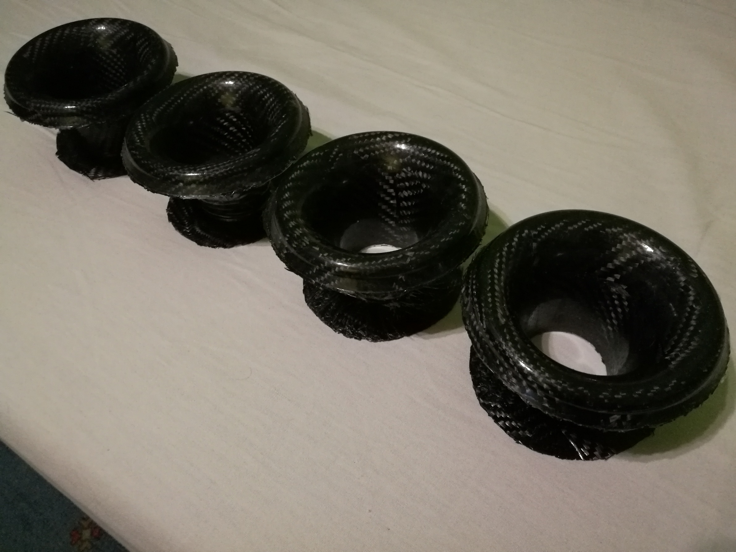

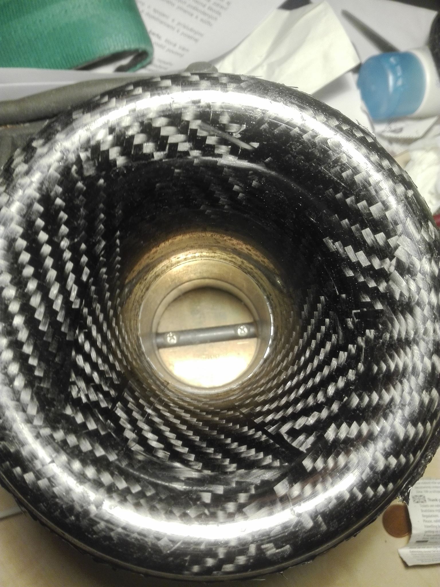

Příspěvekod AndrewG » 26 zář 2017, 22:15
aby sa nepovedalo ze nic nerobim, a ked sa teraz tak vsetci zaujimaju o to rybove NA....tak vas navnadim aj ja, ze je sa naozaj aj u mna na co tesit, len nejako mam pomenej casu.
no a teda cakame na VVT motor, (uz od maja), nasledne sa upravi hlava ako som uz avizoval a vacky. Ventily a veci okolo toho su samozrejmost, otazkou stale ostava ci robit alebo nerobit spodok. Laka ma robit, ale to sa meni tyzden od tyzdna moja nalada investovat do auta, alebo nie ?....
PS velocity stacks su vytiahnute len z formy, verim ze cez vikend sa mi ich podari ofrezovat uz adekvatne
