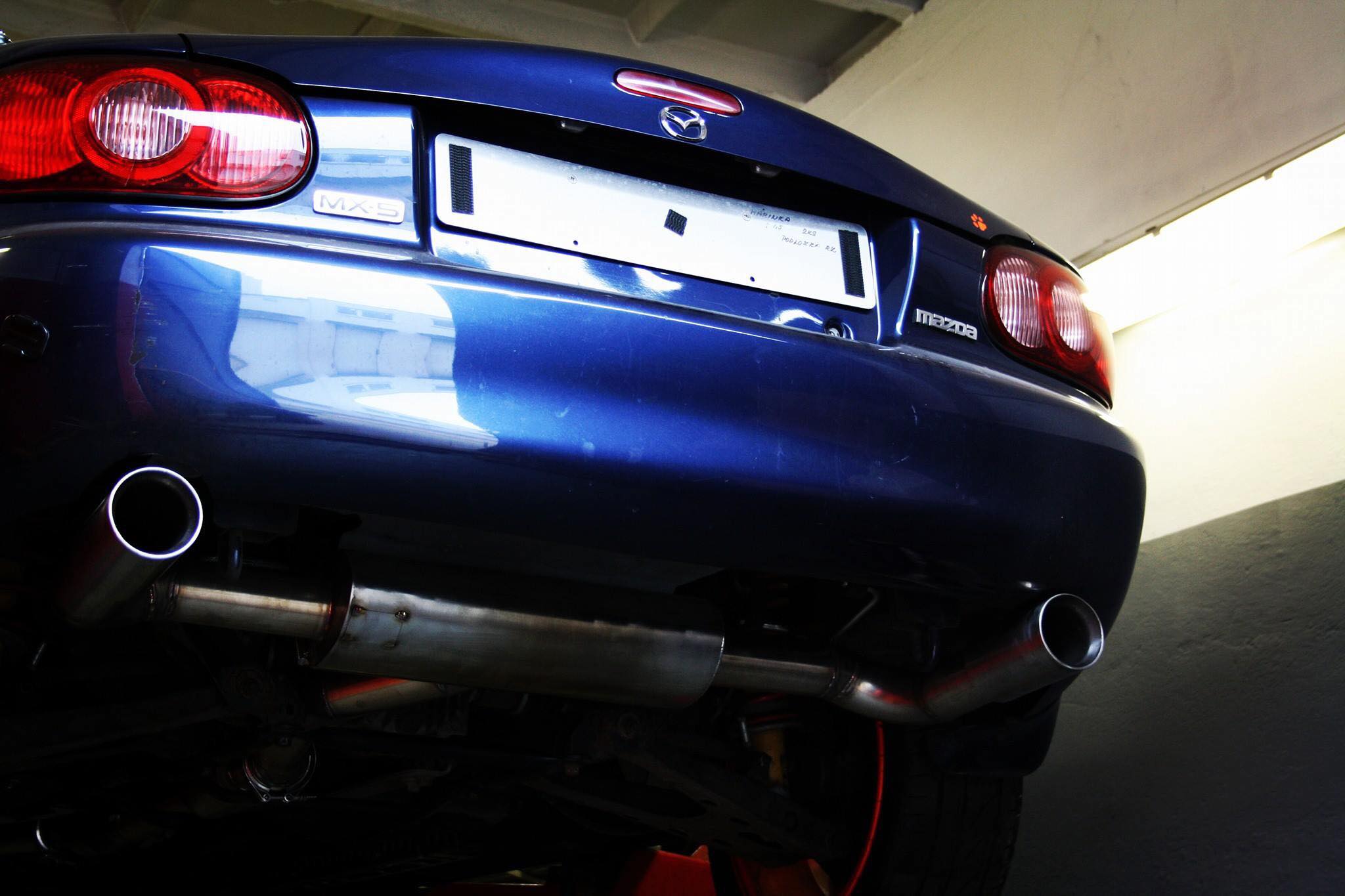

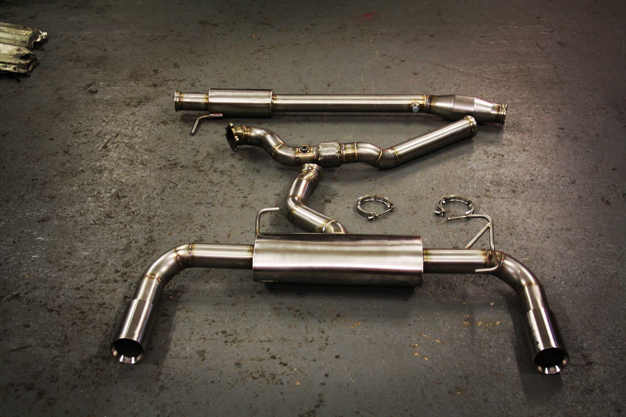

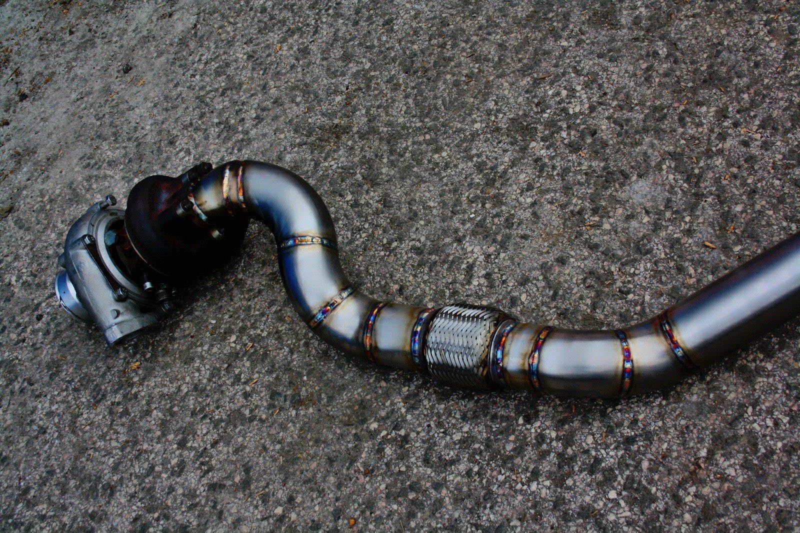

Málem se stalo, že jsem MX nechal ladem a provozoval ji v klidu tak jako dříve. Místo toho jsem navštívil Chorche motorsport a nechal udělat kompletní výfuk od turba až po konec v průměru 70mm. Tlumiče nejsou produkční, ale dělány na míru, katalyzátor je Magnaflow.
Určitě se zlepšilo chování motoru, auto začalo jet lépe od spodních otáček a při plném tlaku je opravdu rychlé. Na druhou stranu, už to není ta pravá MX5, je to teď uřvaná bestie... O dalším vývoji budu informovat...

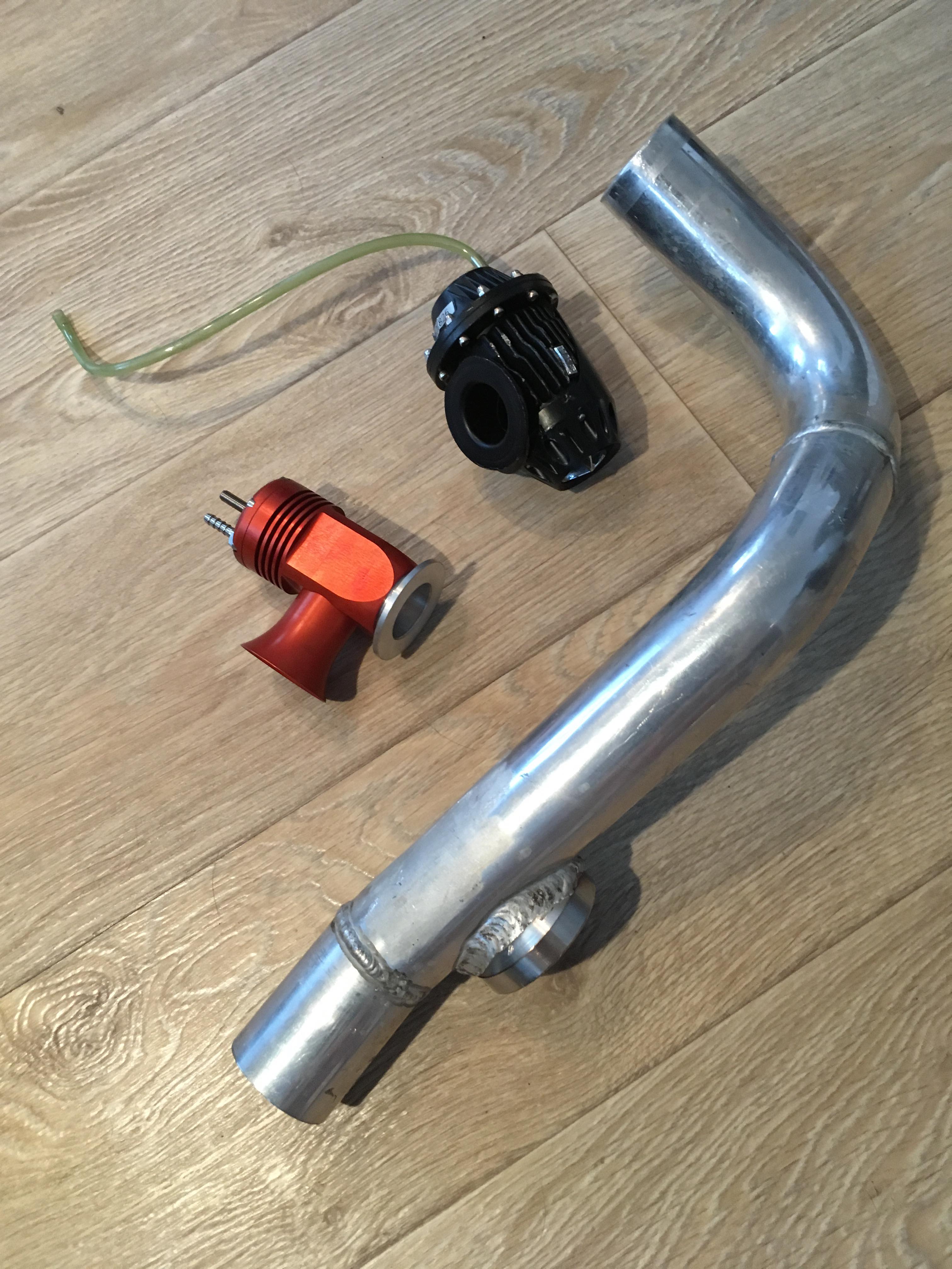

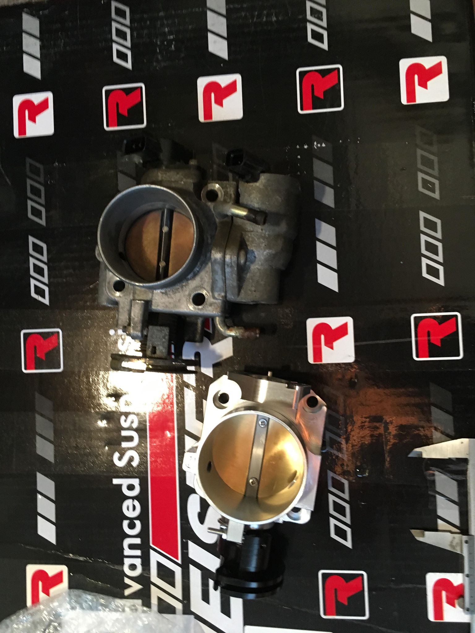

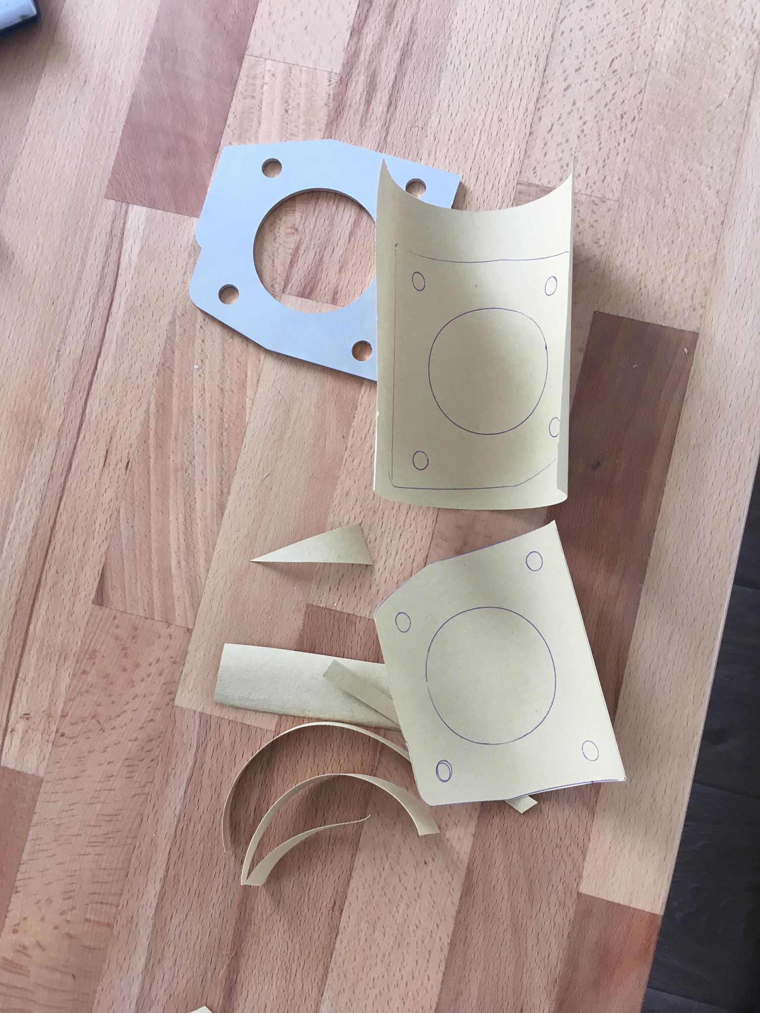

Zjevila se mi tu pořádná klapajzna, jenže bez úpravy sání její montáž postrádá smysl. To že je pro MX5 je jedna věc, to že obtokový kanál vede za klapkou do atmosféry je druhá :/.
a tak nezbylo než udělat mezipřírubu, že budu stříhat těsnění jsem myslel, že bylo na škodovce naposled...

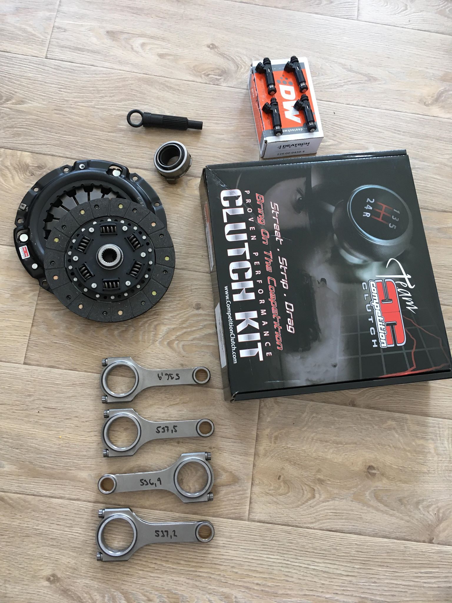

Do toho dorazily nějaké performance parts. Spojku si střihnu někdy během sezony, vstřiky DW 450ccm už jsou v autě a ojnice až do nového motoru.

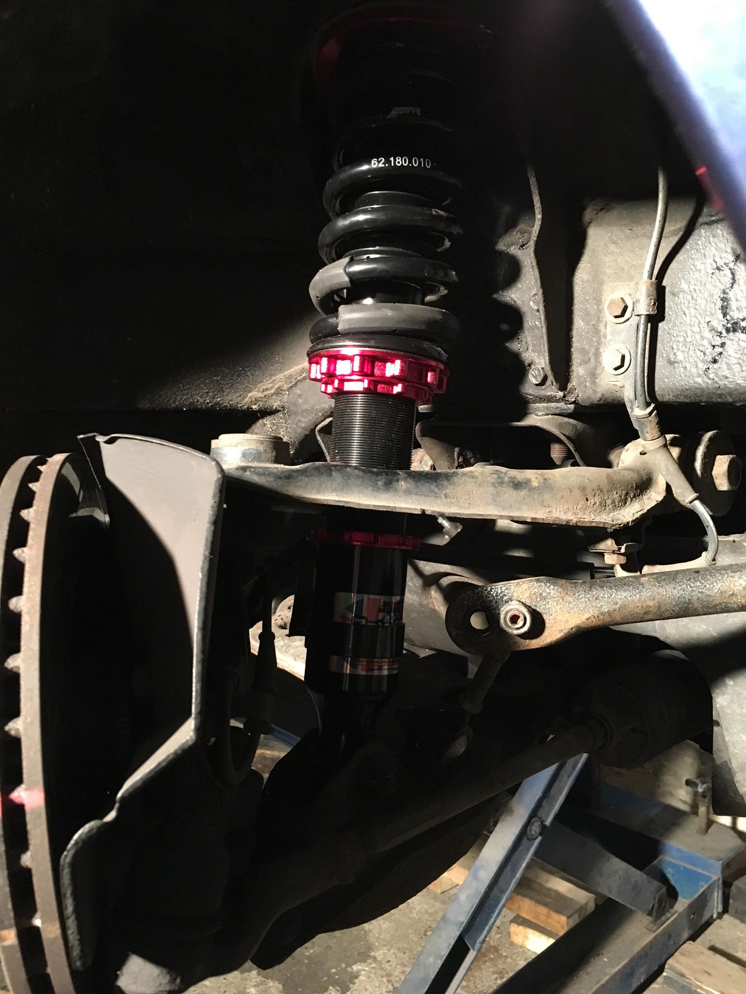

No a jako poslední, jsem nasadil podvozek na starý podvozek... Na ramena čekám a třeba se časem i dočkám...

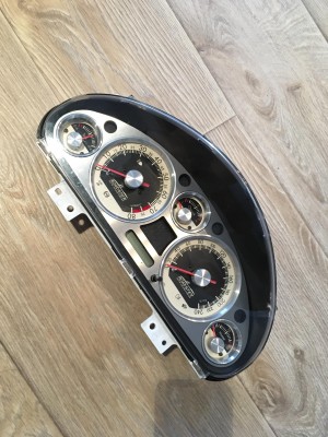

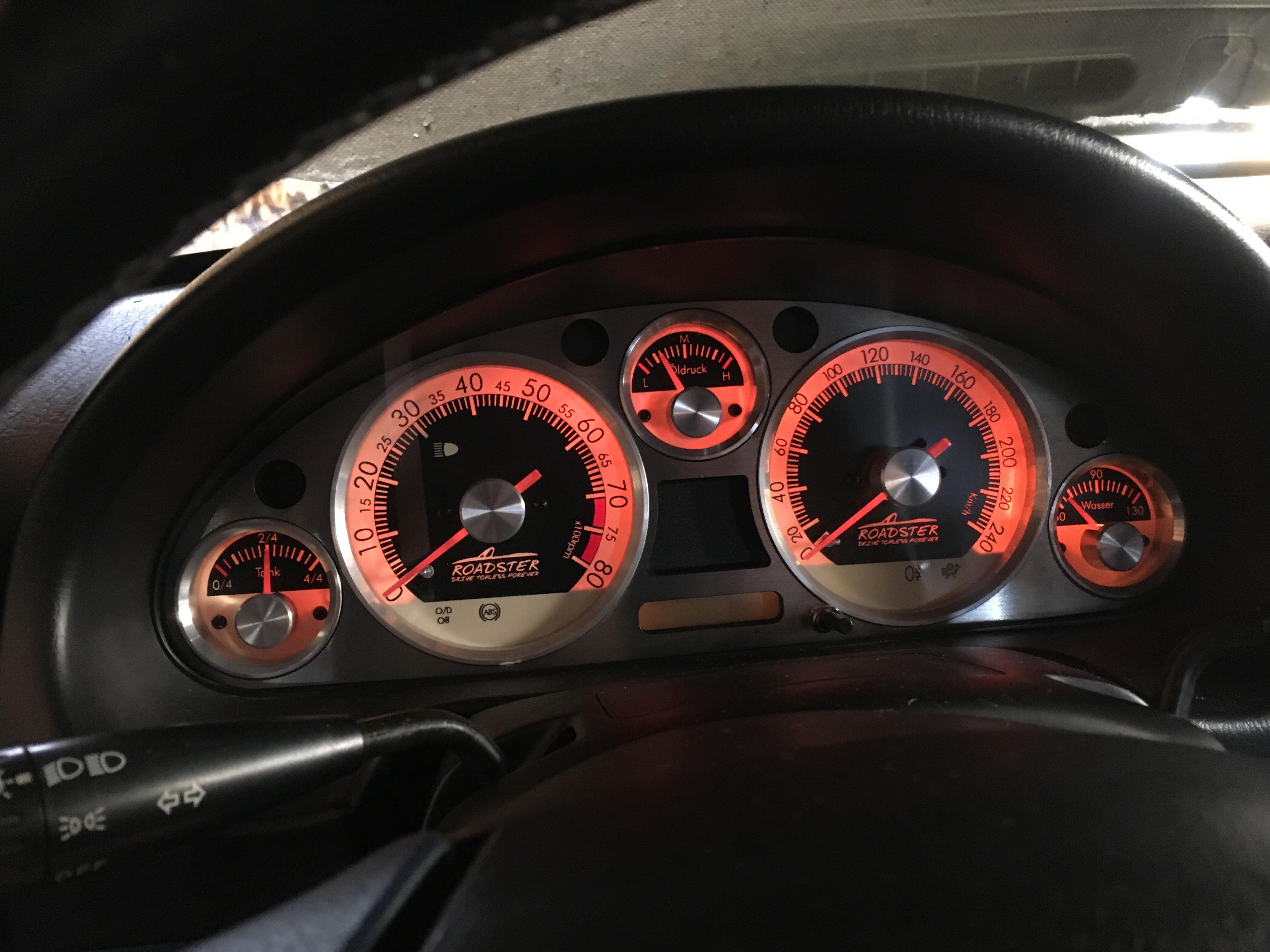

Moc na tyhle neorigo kravinky nejsem, ale tyhle neorigo světlovodivý budíky mě dostaly... Nešlo jinak

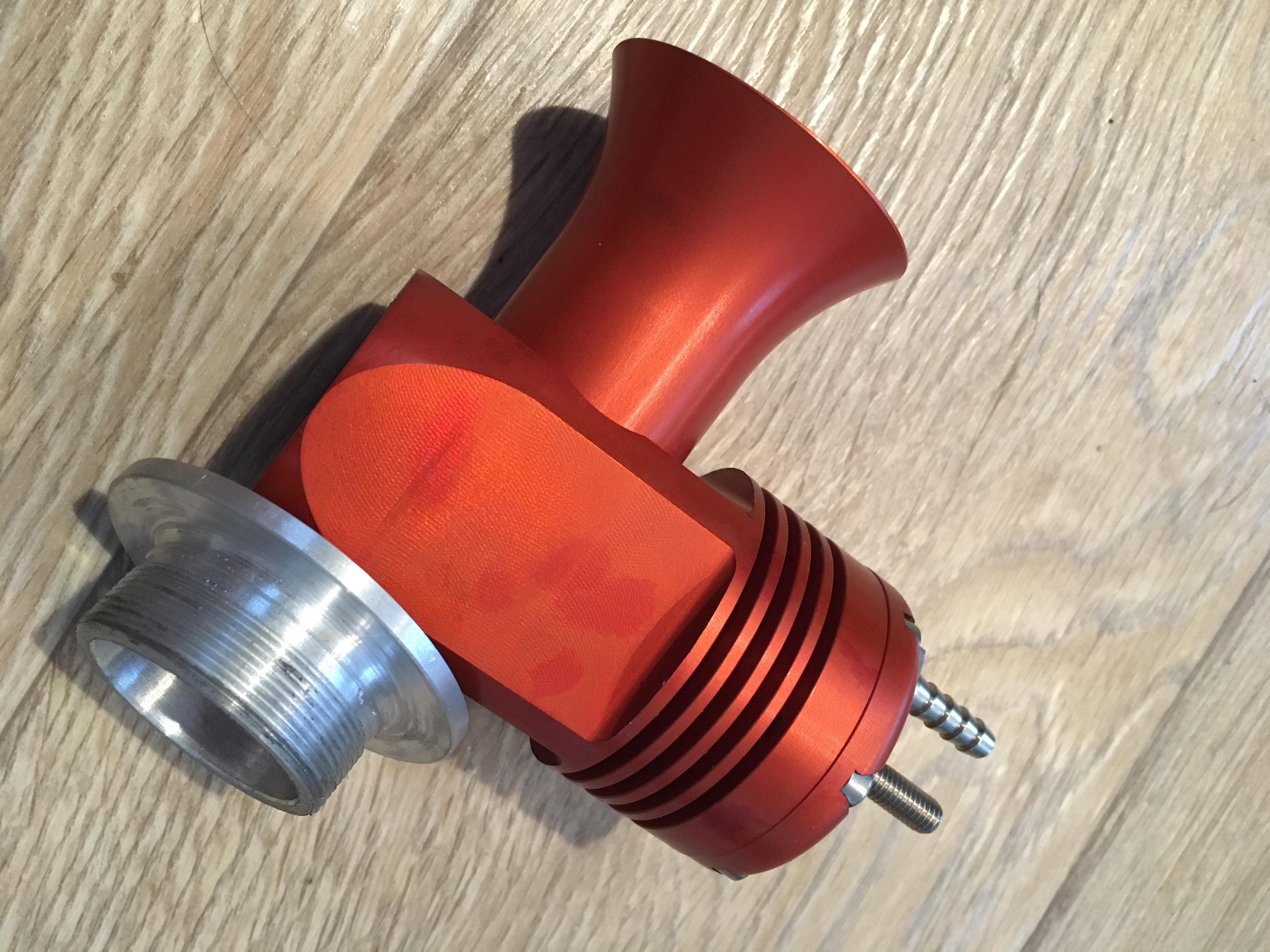

Dál bych chtěl udělat reklamu Bidrinovi, jehož BOVem jsem nahradil kopii HKS, výkon navíc to nepřidá, ale aspoň to není hračka pro děti. Na zvuk si musím počkat.

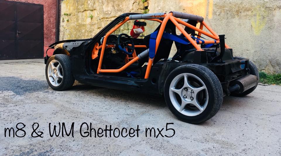

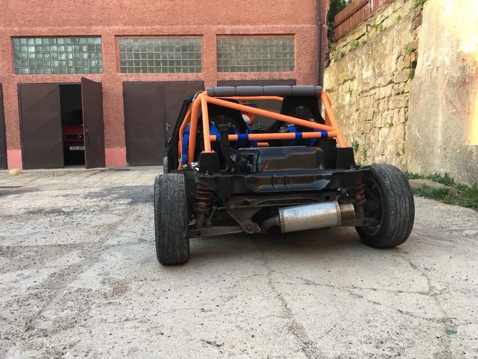

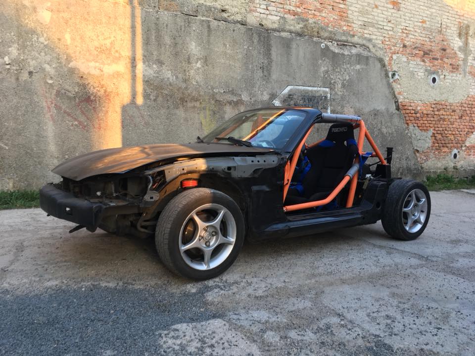

Dnes přesně měsíc co jsme s Mára Wallesch prvně zařízli do nového projektu První fáze přestavby mx5 na Ghettocet je dnes hotova. Tedy mx5 odlehčenou o vše nepotřebné. Kdyby jste to náhodou někdo toužil vidět. Tak 20.4 v 16h na autodromu Sosnová máte možnost.
Pár dalších fotek
