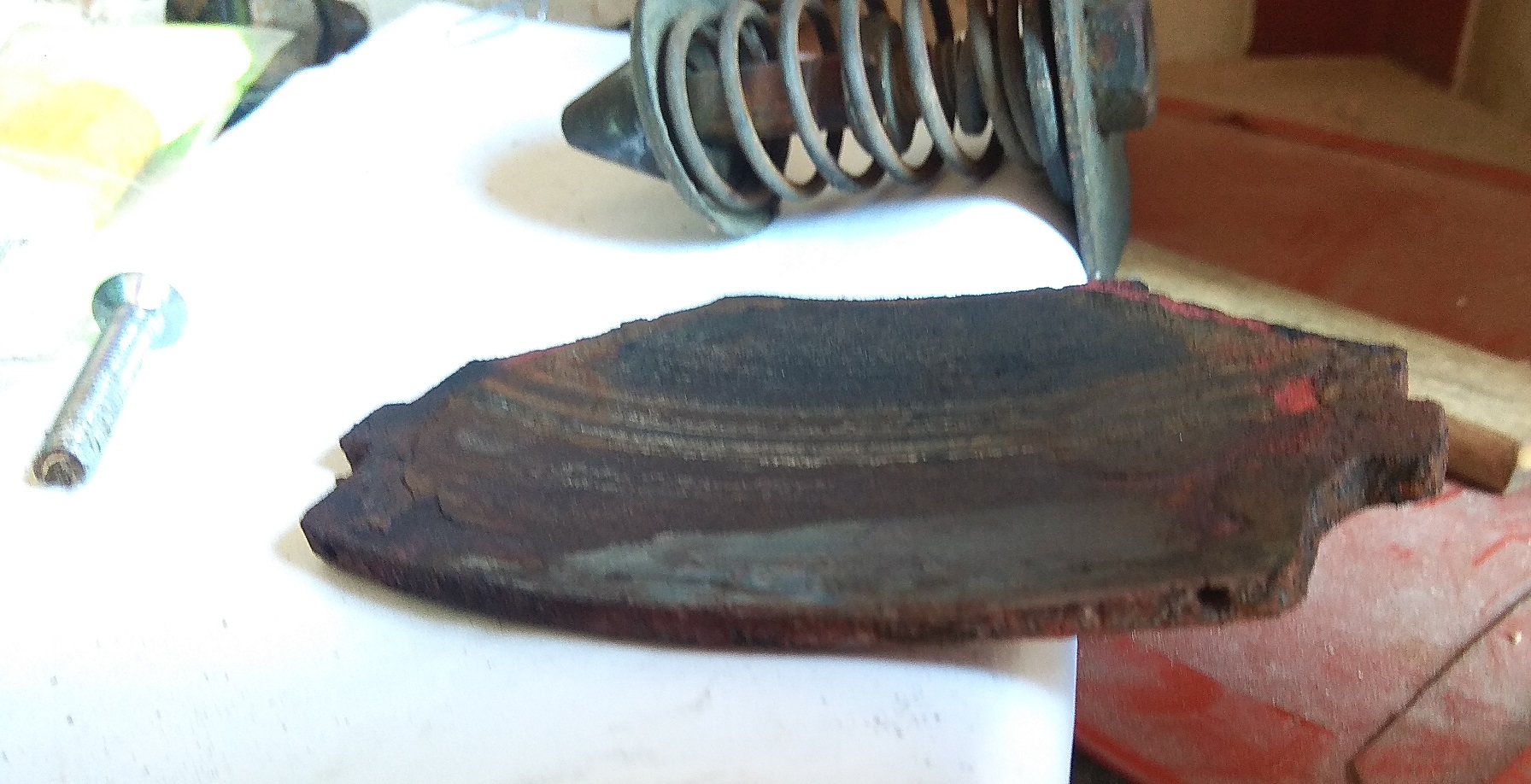

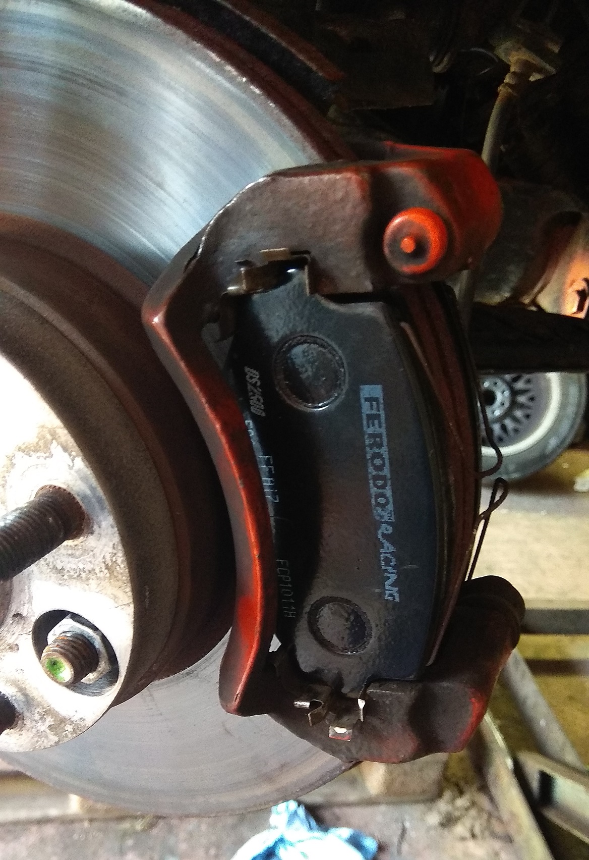

Někdo mi zákeřně ojel destičky, tak zase nastal po dvou letech čas na nové :-)

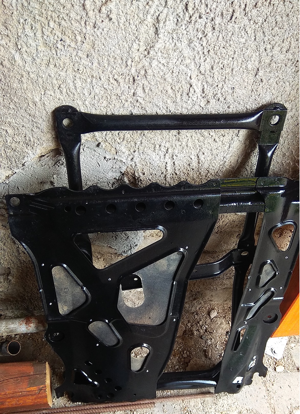

V mezičase jsem začal do podlahy cpát sportive výztuhy, se zadní to byla sranda, s předkem se budu muset trochu popasovat :-)

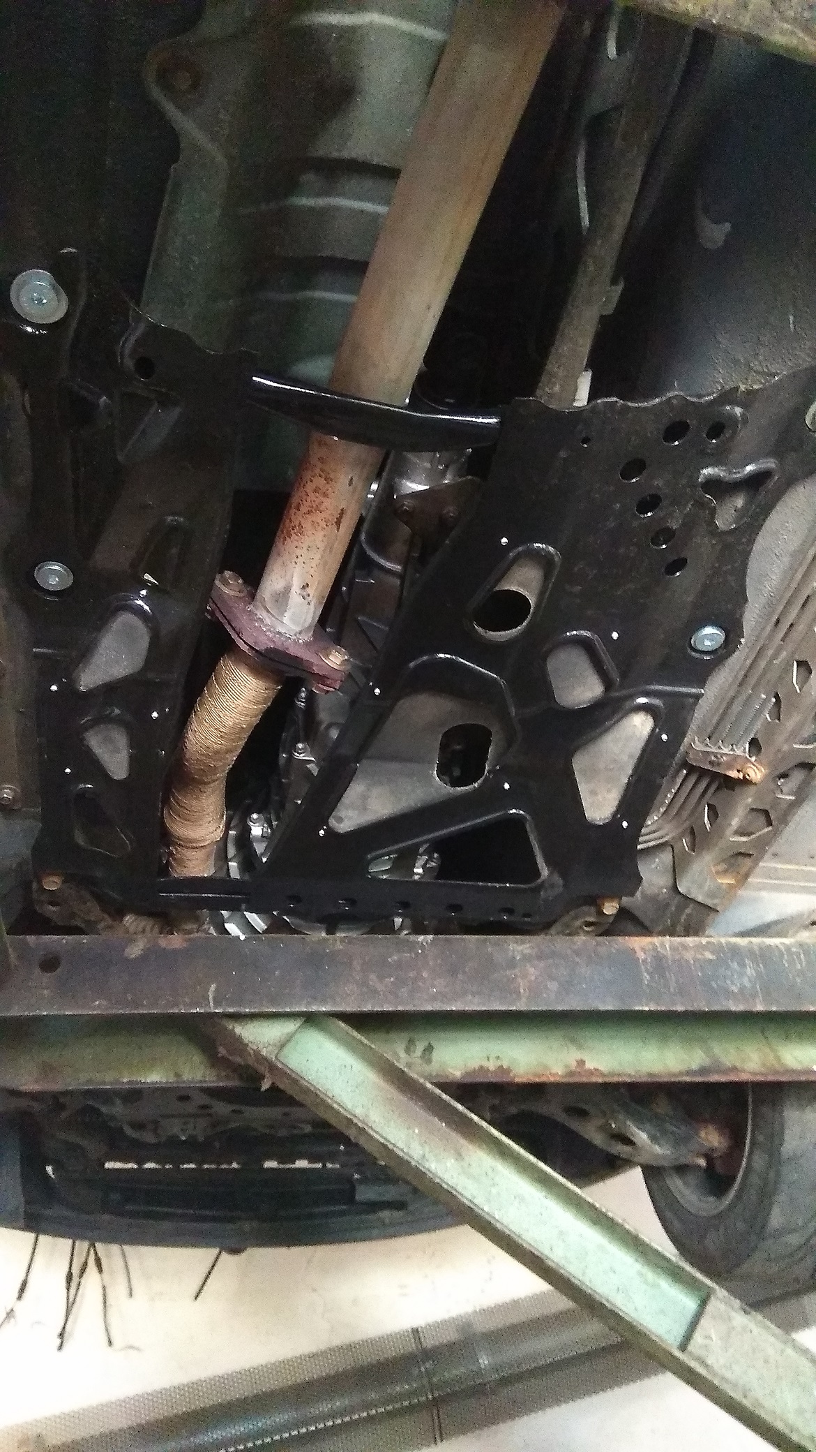

V rámci příprav na víkendové závody jsem konečně dodělal i přední výztuhu. Je do podlahy našroubovaná. Nebyla by kompatibilní s NB katíkem. NBfl ho má jinde.

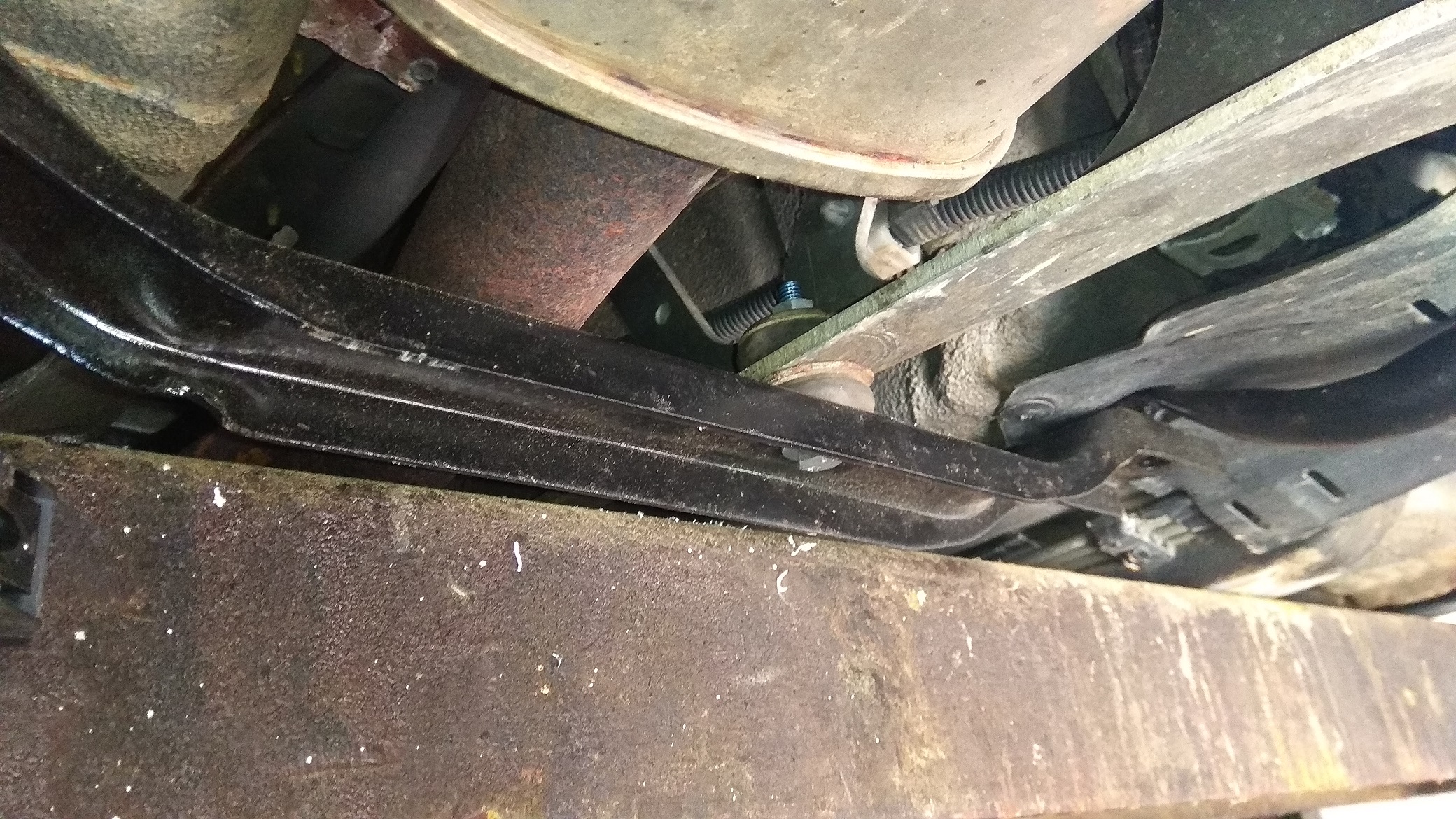

A u zadní výztuhy se rovnou nabízel pokus to svrtat s PPF. Uvidíme jak se to projeví jak tuhostí tak hlukem. Jako zdroj dílů tradičně posloužila škodovka a její gumy uložení tlumičů :lol:

vhml píše:A u zadní výztuhy se rovnou nabízel pokus to svrtat s PPF. Uvidíme jak se to projeví jak tuhostí tak hlukem. Jako zdroj dílů tradičně posloužila škodovka a její gumy uložení tlumičů :lol:
To mi úplně nezní jako dobrej nápad, zvlášť když nemáš tvrdé siláče motoru ani diffu. Ono to není spojené z dobrého důvodu. Ty pidi gumičky jsou dobrá parodie na silentblok :lol:
Vidím to tak, že když se kroutí motor, je žádoucí, aby se s ním pohybovalo celé pohonné ústrojí včetně výfuku a diffu, takhle se bude kroutit přední část víc a zadek bude v pohybu omezenej... než se to vyčvachtá nebo zohýbá :D
No nechám se překvapit, jak to dopadne :)
Re: vhml - 1,8 NB s GT kitem
Příspěvekod vhml » 10 kvě 2018, 16:45
Nejakej speciální vedeckej rozbor jsem k tomu nedelal. Určitě se s tim ted lepe řadí, kdyz se jede rychle. Zvedl se ale hluk, je slyšet převodovka, kdyz je zavrena strecha. Vidím to tak, že tam jednoduše dam vždy šroub na závody a na normální jezdeni tam nebude. Tvrdy silenbloky motoru ani diferaku nechci, prave proto ze nemam chut to poslouchat. Takhle se to jednoduše necha na zavody "vyztuzit"
