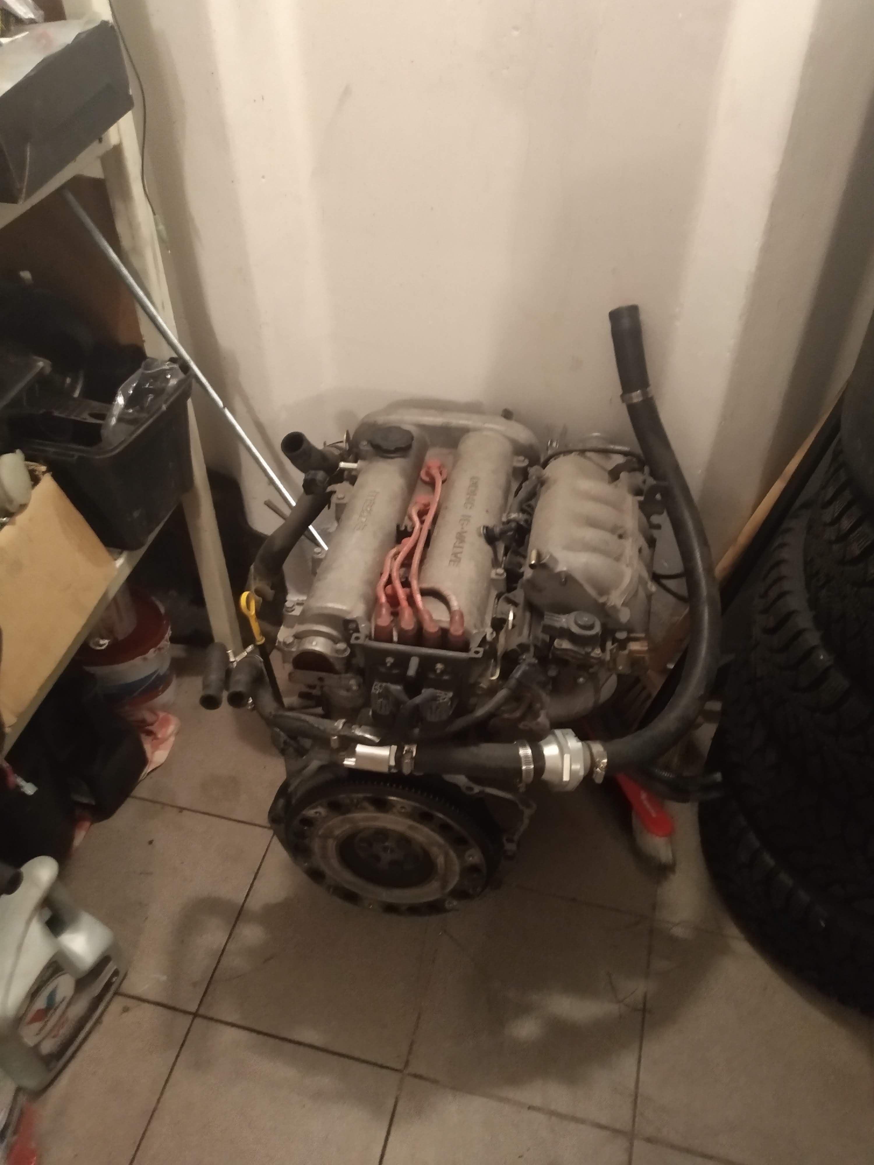

Já jenom, že je rozhodnuto. Pod kapotu se v průběhu zimy nastěhuje BP.
Re: Fernie a Rudá potvora (NA6) - 6-speed a LSD
Příspěvekod Robo96 » 18 lis 2019, 09:25
ktore konkretne BP4W ci BPZ3? pojdes do aftermarket ECU ci stock? dobre to zdokumentuj tiez ma to caka. :)
Příspěvekod Fernie » 18 lis 2019, 12:28
No, vzhledem k tomu, že momentálně je toho na talíři víc než by se hodilo, tak to celé půjde v několika fázích.
Ale ve zkratce:
Fáze 1: BP-4W, setrvák, NA výfuk, rozběhat na stock ECU
Fáze 2: Standalone ECU, vhodný výfuk, nejspíš i nějaké pěkné CAI.
Fáze 3: ???
Fáze 4: Profit!
Mám v plánu to i odladit na brzdě, ale momentálně je priorita mít alespoň základně funkční auto, jakmile teda budu přestěhovanej a mít čas a volný peníze na blbosti :)

Budeš zapisovat nový motor do TP?
A reroute tam napasuješ z 1.6?

Reroute napasovat půjde, ale jaksi jich mám nadbytek, takže jeden půjde pryč.
Ale ahoj...
Co se zápisu do TP týká, papírovou válku mám rozjetou. Stanovisko jednoho z výš postavených lidí z Mazdy bylo, ať se na to vyseru, že to nikdo nepozná :)

Fixed. Asi to potrvá dýl, ale snad to bude stát za to. V mezičase vážně uvažuju o tom, že bych si koupil zatím něco jiného... Teda, něco. Další Mazdu. Nepoučitelnej, fakt.

S tím nadbytkem ryroutů bych Ti dokázal pomoct. ;-) Vlastně jsem si o něj u Tebe říkal už dříve, ale kdo si to má všecko pamatovat. :-)

Já jsem od Fernieho sockoval reroute a svody, nechtěl prodat ani jedno, tak jsem na truc koupil nový. Teď možná zjišťuju, že zbytečně.
Jak tedy s těma papírama? Smíříš se s tím, že to nikdo nepozná? Podle mě to teda nejde poznat, jen pokud je zavřená kapota, jinak je to docela evidentní.

Jak už jsem psal, papíry jsou v řešení.
Ad poznatelnost: Pokud se v Mazdách nevyznáš, tak ti to přijde na pohled víceméně stejný...
Svody jsou mimochodem fuč, s tím, že budu mít reroute jsem původně nepočítal, protože jsem uvažoval o jinačím motoru.
